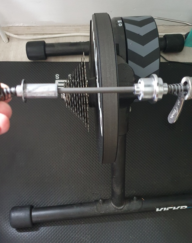

Even een vraagje voor de experts hier. Nu heb ik sinds kort via een goeie deal een wahoo kickr core kunnen bemachtigen. Op mijn huidige fiets zit een 11-32 cassette dus voor het gemak deze ook voor de wahoo besteld en erop gezet. Maar nu als ik mijn fiets op de trainer zet gaat mijn hele kooi scheef staan en een klein beetje getordeerd. Zodra ik de quick release op spanning zet zie je de hele kooi beneden wel een dikke centimeter naar binnen trekken. Hierdoor werkt het schakelen vóór geen meter. Terwijl als ik het wiel er weer in doe dan is er niks aan de hand dan zie je de kooi ook wel een beetje bewehen bij het op spanning zetten maar niet zo erg als op de trainer. Mijn fiets is een sensa romagna sle 2021 voor als het relavant is. Iemand soortgelijke ervaringen en wat kan ik er aan doen want dit is nu knap vervelend.

Is het niet zo dat de QR voor teveel spanning zorgt?
Bovenstaande ervaar ik niet met een Elite Suito en Sensa Romagna 105 2021. Wel ervaar ik dat na de wissel op trainer van/naar wielen mijn derailleur moet indexeren als ik wil schakelen. Om deze reden rijd ik op de trainer met ERG mode aan en zoek ik de juiste positie zodat de derrailleur goed staat zonder indexeren

Ik heb ook sinds kort een Wahoo kickr core en heb ook dit zelfde probleem. Schakelt ook niet soepel en moet soms 2x schakelen voor 1 tandwiel. Nog maar 1x gebruikt en nog niet naar een oplossing gezocht. Wellicht even indexeren als hij op de trainer staat.

Klinkt alsof een adapter of spacer ontbreekt. Geen ervaring met een kickr core, maar hier zou ik het zoeken...

Dat zou ik ook zeggen @japiesa . Ik heb ook een Wahoo Kickr Core met dezelfde shimano casette op de wahoo als op mijn wegwiel. Je moet uit het bakje adapters de juiste gebruiken voor de quickrelease. Ik herken niet wat je zegt dat deze een centimeter verplaatst/tordeert. Schakelen gaat gewoon prima en ik kan wiel <-> wahoo wisselen zonder microadjustments op mijn schakelsysteem (shimano 105)

@japiesa je moet inderdaad veen goed kijken hoe je de adapters hebt zitten...
Zo hoort het:
Afbeeldingslocatie: https://tweakers.net/i/6jSYO7vUl2G39EvGmdub_be8GMo=/x800/filters:strip_icc():strip_exif()/f/image/nBZoXfqre0Vd2XTX5FunToFB.jpg?f=fotoalbum_large
En dan goed checken of je frame op de juiste plek van de adapters valt. (Buitenste randje van de adapter met kleine diameter, niet op de as of veer)

Zo heb ik de spacers wel geplaatst dus daar kan het niet aan liggen. De vraag is alleen wel welke spacer is de correcte voor mijn gevoel past hij het mooist op de 135, ik heb hem nu trouwena omgedraaid en dus op de 130 maar volgende keer zal ik er even extra goed opletten dat ik de fiets op de spacers plaats. Je hoort vanuit het onderste derailleur wieltje allemaal geratel etc. Zoals ik nu observeer komt dat dus uit de derailleur wieltjes. Hoe kan ik meten welke ik moet gebruiken de 130 of 135?
Ik ben ook aan het afstellen geslagen met het (denk ik) wel bekende park tool instructie filmpje. Maar na de eerste paar stappen kon ik hem uiteindelijk niet eens meer op het kleinste tandwiel krijgen dus daar ben ik uit frustratie maar mee gestopt. Vandaag/vanavond nieuwe ronde om te proberen of het deze keer wel goed lukt!

japiesa schreef op dinsdag 21 juni 2022 @ 14:29:
voor zover ik weet is 130 gebruikelijk voor racefietsen en 135 voor MTB (vroeger althans, MTB is nu vooral boost steekas, 148). Mijn (oudere) cube met 10 speed past gewoon goed op de 130 adapters. als er zaken scheeft getrokken worden zit er iets ergens tegenaan.. misschien toch de andere spacers? of is je frame wellicht bijzonder gevormd, waardoor er iets ergens tegenaan zit wat bij je wiel net niet is?

Prulleman schreef op dinsdag 21 juni 2022 @ 14:57:
Wellicht is het goed ook even de site van Wahoo te bekijken en desnoods met Wahoo Support te bellen. Niet iedere fiets is compatible met de Wahoo Kickr Core.

Jochem schreef op vrijdag 24 juni 2022 @ 11:07:
https://support.wahoofitn...205522-Bike-Compatibility
https://support.wahoofitn...RE-142-Thru-Axle-Adapters
YouTube: KICKR Setup: Mounting Your Bike
en
Ik heb even opgezocht welke hub ik heb en de specs erbij gepakt dit moet 130 mm zijn de vork afstand dus dan zou ik logischerwijs ook deze adapter moeten gebruiken. Alleen als ik de fiets er op zet lijkt de 135 mooier te passen. Hierbij de specs van de hub: https://bike.shimano.com/...tiagra-4700/FH-RS400.html

japiesa schreef op vrijdag 24 juni 2022 @ 11:41:
Maar valt je frame gewoon op de buitenste bokjes van de spacers?
Afbeeldingslocatie: https://tweakers.net/i/tngp9EM6LqV6j4xJds7vnIS1y5M=/x800/filters:strip_icc():strip_exif()/f/image/dvfMWhNlOQwJwgEfEiGL03Rp.jpg?f=fotoalbum_large
(Aan beide kanten dus)
Of zit er dan een seatstay, chainstay ergens tegen aan?

Ja hij valt prima op de buitenste blokjes alleen zodra ik de quick release dicht doe knijpt hij de fiets waardoor de derrie dus gaat bewegen. Ik heb hem ook gemonteerd met qr uit mijn achterwiel en dat is al iets beter
  • japiesa
  • Laatst online: 27-10 12:36
Ik heb de maat opgemeten en die komt op 133 vandaar dat hij dus ook iets knijpt en dit werkt zich uit in de derrie klaarblijkelijk

japiesa schreef op vrijdag 24 juni 2022 @ 14:29:
Beetje shakey filmpje maar hier kun je redelijk zien wat er met derrie gebeurd.
https://vimeo.com/723723383
zit je derailleur padje wel goed vast geschroefd?
aan welke kant zit de hendel van de QR, driveside of non driveside? (hoort nds te zitten)
En zet je shifter eens in het kleinste kransje, zet de fiets op de trainer met de ketting op het kleinste kransje en doe dan de QR dicht, misschien zit je ketting niet op het juiste tandwiel voor een gesloten QR
mogelijk moet je wat wat finetunen met de kabelspanning als het niet lekker schakelt, maar trap eens een keer rond en kijk of ie dan naar een ander kransje springt.

De pad heb ik idd nagekeken en aan gedraaid deze zat niet los maar heb ik nog iets vaster gezet. Als ik hem op het kleine kransje erop zet met de derrie ook op het kleine kransje zeg maar beweegt de derrie iets minder maar nog steeds bêst wel.
Moet wel zeggen dat het nu redelijk soepel schakelt zo nu en dan slaat hij wel een kransje over maar dat is denk ik met kabelspanning op te lossen.
Hierbij de foto met afstand tussen pulley en cassette geen idee of dat zo wat goed is.Afbeeldingslocatie: https://tweakers.net/i/H7DDOjpMQoBZnbD069BmyoU9ow0=/x800/filters:strip_icc():strip_exif()/f/image/1gCmF6EJgGY9d718fIY8DFXW.jpg?f=fotoalbum_large

@japiesa dat ziet er prima uit, dan moet je even kijken wat moeizamer gaat, naar een groter kransje, of naar een kleiner kransje. In het eerste geval moet de kabelspanning hoger (barrel adjuster "uitdraaien") en 2e geval losser.

Naar een kleiner kransje gaat moeizamer. Ik ga binnenkort wel even met behulp van park tool filmpjes de cassette goed indexeren dan moet het goed komen denk ik. Alhoewel ik vermoed dat er ergenis iets krom moet zijn of iets dergelijks.
Gister blokje om met uiteraard het wiel erin en dit schakelde ook niet helemaal zoals het hoort dus probeer hem in eerste instantie goed af te stellen op de fiets en dan hopelijk moet het op de wahoo ook goed zijn. Uiteraard misschien iets van kabelspanning aan passen of dergelijks.
Nou we pielen nog wel even wat door had om eerlijk gezegd niet verwacht dat het zoveel gedoe opleverde haha

japiesa schreef op vrijdag 24 juni 2022 @ 15:21:
Hierbij de foto met afstand tussen pulley en cassette geen idee of dat zo wat goed is.[Afbeelding]
Beetje laat om te reageren, maar ik kijk tijdens de zomer niet alle dagen naar het indoor topic.
Anywho, moet goed komen hoor. Hoe kleiner die afstand, hoe meer invloed de B screw heeft. Mocht het wat raar gaan ratelen en je zeker bent dat je ketting wel in een rechte lijn ligt, probeer de B screw een klein beetje bij te draaien.
Ik heb een 34 achteraan met een korte kooi+extender en mijn afstand is nog iets korter. Werkt perfect al 5 jaar ofzo.

Joindry schreef op woensdag 6 juli 2022 @ 09:34:
Ik ben nog een uurtje met indexen bezig geweest en daar lijkt het probleem grotendeels mee opgelost. Het knijpen blijft nog wel een issue dat lijkt standaard voor mijn frame dat is niet zo op te lossen maar op deze manier is er prima mee te leven. Voor de fijnafstelling moet ik misschien nog wat met de kabelspanning spelen maar dat moet goed komen.
Is btw trouwens best interessant om eens met indexen etc te klooien dan begrijp je het een en ander ook beter. In ieder geval bedankt voor alle adviezen!

  • tommy2005
  • Laatst online: 28-09 08:23
Beste mensen een vraag,
Aangepast ivm kijken met de neus ipv van de ogen 😀
[ Voor 79% gewijzigd door tommy2005 op 22-08-2022 20:30 . Reden: Opgelost ]
