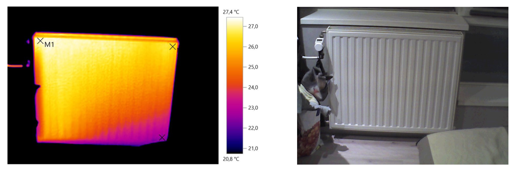

Interessante foto van de radiator helemaal aan het einde van mijn circuit, het verste van de ELGA weg.
Afbeeldingslocatie: http://www.familie-kleinman.nl/energie/wp-content/uploads/2017/11/radiator.jpg
Er kunnen twee dingen spelen. 1. De flow is te laag bij deze radiator. 2. De aanvoertemperatuur is te laag om de radiator goed te laten werken.
Overigens is het netto eindresultaat gelukkig wel dat de slaapkamer op temperatuur is.

mkleinman schreef op woensdag 29 november 2017 @ 20:22:
2x links aangesloten..
links boven rechtsonder zou beter zijn.
En die kraan mmmmmm

@mkleinman @Dylantje2
Als die radiator kruislings was aangesloten, dan had het koudste punt links gezeten ipv rechts, zoals nu te zien is.
Misschien wel een iets hogere temperatuur op het koudste punt, maar verwacht geen wonderen.
En die kraan, technisch gezien is er niets mis mee. Als ik het zo zie is de oude radiator vervangen voor een 15 a 20cm hoger type radiator.

  • mkleinman
  • Laatst online: 21:54
mkleinman
8kWp, WPB, ELGA 6
Oxellaar schreef op woensdag 29 november 2017 @ 21:52:
De oude radiator die er hing was een type T11 en aanzienlijk kleiner. Er hing een 90x70cm T11, nu hangt er een Radson Integra van 90x105cm T22. De oude had hele simpele lamellen aan de achterzijde, de nieuwe Radson heeft veel fijnere lamellen.
Kort gezegd is het afgifteoppervlak 3x zo groot geworden :P
Edit: Mijn COP voor november is op dit moment 4,8. 196kWh verbruik 940kWh warmte opwek. Gemiddelde buitentemperatuur in november 7,6 graden.

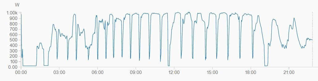

  • amarkest
  • Laatst online: 17:59
zit er vanavond meer energie in de lucht?
Afbeeldingslocatie: https://tweakers.net/ext/f/RAWtxqFQaw86LHyudNTtWBoy/thumb.jpg

Hier wel defrosts aan de lopende band. Ik tel er 14 voor vandaag. Zo om de 45 minuten een defrost. Behalve wanneer vannacht de ELGA terug moduleert.
Vandaag 11.1kWh verbruiit.

2 defrosts hier vandaag van 08:00-23:00, laatste 22:45. Wel zgn. Passieve defrosts, ventilator only. Moet nog uitzoeken wat nu verschil is tussen actief en passief. Draai nu op een Ta van 30,4 graden bij buiten T van 1 graad.
Begrijp eigenlijk het verschil niet tussen aantal defrosts in dit forum. Van 0 defrosts tot 14 vandaag ? Zoveel verschil zit er volgens mij nu ook weer niet in weersomstandigheden

  • Daannn1987
  • Laatst online: 20:22
De ochtenddauw doet het inderdaad goed...
Defrostmania vanmorgen, 5 defrosts in 3 uur tijd (tussen 6 en 9)

  • Ramon_1984
  • Registratie: November 2016
  • Laatst online: 27-10 12:55
Daannn1987 schreef op donderdag 30 november 2017 @ 09:17:
Vannacht heb k 2 defrosten met de carrier gehad, wat de ochtend ons brengt weet ik pas vanavond.
De waf heeft nog niet gebeld, dus het zal wel goed gaan ;)
  • Daannn1987
Ramon_1984 schreef op donderdag 30 november 2017 @ 09:20:
Vannacht ook maar 3.. maar hij gaat er nu lekker op los.. helaas ben ik niet thuis dus kan het alleen digitaal aanschouwen :+
Wat overigens wel interessant is.. tussen 600 en 700 watt opgenomen vermogen is de buitenunit binnen te horen (trillingen / brom). Boven de 700 en onder de 600 hoor je helemaal niets.
[ Voor 18% gewijzigd door Daannn1987 op 30-11-2017 09:22 ]

  • Daannn1987
Chris_82 schreef op donderdag 30 november 2017 @ 10:29:
Negatief (normaal) :?
Als je een Kamstrup 302 hebt, kun je vrij makkelijk aanpassen dat de flowmeter en referentietemperatuur in de aanvoer, of in de retour zit, zodat verwarmen positief is en koelen negatief.
@Tomexergie in het monitoringoverzicht wordt vermoedelijk alleen de warmteproductie gerapporteerd. De defrosts worden (bij mij althans) in de Kamstrup ook bijgehouden in een koelenergie register. Met enkele defrosts zoals gisteren scheelt dit 5% voor de totale warmteproductie en COP.
Voor defrost wordt de energie uit het CV circuit getrokken.
21xDMEGC 440wp (9240) ||| Pana 9j
psy schreef op donderdag 30 november 2017 @ 09:57:
Die defrost begrijp ik niet helemaal. In de binnenunit hoorde ik een geluid wat ik niet helemaal thuis kon brengen alsof iets om werd geschakeld, psjjjjj :). Op de Kamstrup ging het aangegeven warmtevermogen opeens van negatief (normaal) naar positief, zo'n 3 tot 4 kW.
Betekent dit dat er dan vermogen uit mijn vloer wordt gehaald naar de buitenunit om te ontdooien?
De WP draait het proces om en onttrekt warmte uit je huis om de buitenunit te ontdooien, ik snap wat je bedoelt met het geluid, dat "hoort" zo :P
Op youtube staan wel filmpjes zoals deze:
YouTube: DEFROST FUJITSU WATERSTAGE T=-2 C
PVOUPUT - 13.400WP - Twente
  • Chris_82
  • Registratie: Oktober 2017
  • Laatst online: 20:01
Daannn1987 schreef op donderdag 30 november 2017 @ 10:32:
En die moet daarna weer aangevuld worden, plus het warmteverlies van de woning tijdens de defrost.
Let the first principles be with you.
  • Daannn1987
Chris_82 schreef op donderdag 30 november 2017 @ 10:34:
Jup :+ Kost echt ontiegelijk veel energie lijkt wel..
Mijn WP stond vanmorgen te stuiteren op 1000watt + defrosts..
Kort de warmtevraag uitgezet en weer aangezet en nu pruttelt hij lekker op 400 watt zonder defrosts...
Eens kijken of ik dat nog een beetje bij kan sturen
[ Voor 36% gewijzigd door Daannn1987 op 30-11-2017 10:38 ]
