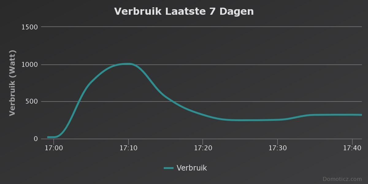

@Beatman Op een verjaardag zouden de pauzes tussen de runs langer moeten worden / helemaal stil komen te liggen. Net zoals je hier ziet rond 13:00 en 17:00 uur.
Afbeeldingslocatie: https://tweakers.net/ext/f/gLdtpoAurcYn9pLodDPspH2Q/thumb.png

00:03:01252,45339
00:03:06252,454129
00:03:08252,454275
00:03:13451,509353
00:03:20451,509360
00:03:30451,509393
00:04:00451,509402
00:04:05451,509421
00:04:10451,509477
00:04:15451,509526
00:04:20451,509627
00:04:25451,509691
00:04:30451,509800
00:04:35451,509800
00:04:40451,509809
00:04:45451,509803
00:04:50451,509795
00:04:55451,509806
00:05:00451,509817
00:05:05451,509816
00:05:10451,509742
00:05:15451,509699
00:05:20451,509630
00:05:25451,509575
00:05:30451,509505
00:05:35451,509465
00:05:40411,877433
00:06:00351,958425
00:06:30351,958438
00:06:35351,958441
00:06:40302,202465
00:06:45302,199493
00:06:50302,197564
00:07:00302,192684
00:07:10312,182702
00:07:20312,168718
00:07:30312,147734
00:08:00332,073761
00:08:00342,012786
00:09:00351,964810
00:09:23361,927840
00:10:00371,875851
00:10:34371,834852
00:10:38381,83811
00:10:40381,828776
00:10:50381,817633
00:11:00381,809542
00:11:35371,832531
00:12:45371,84526
00:12:46371,8470

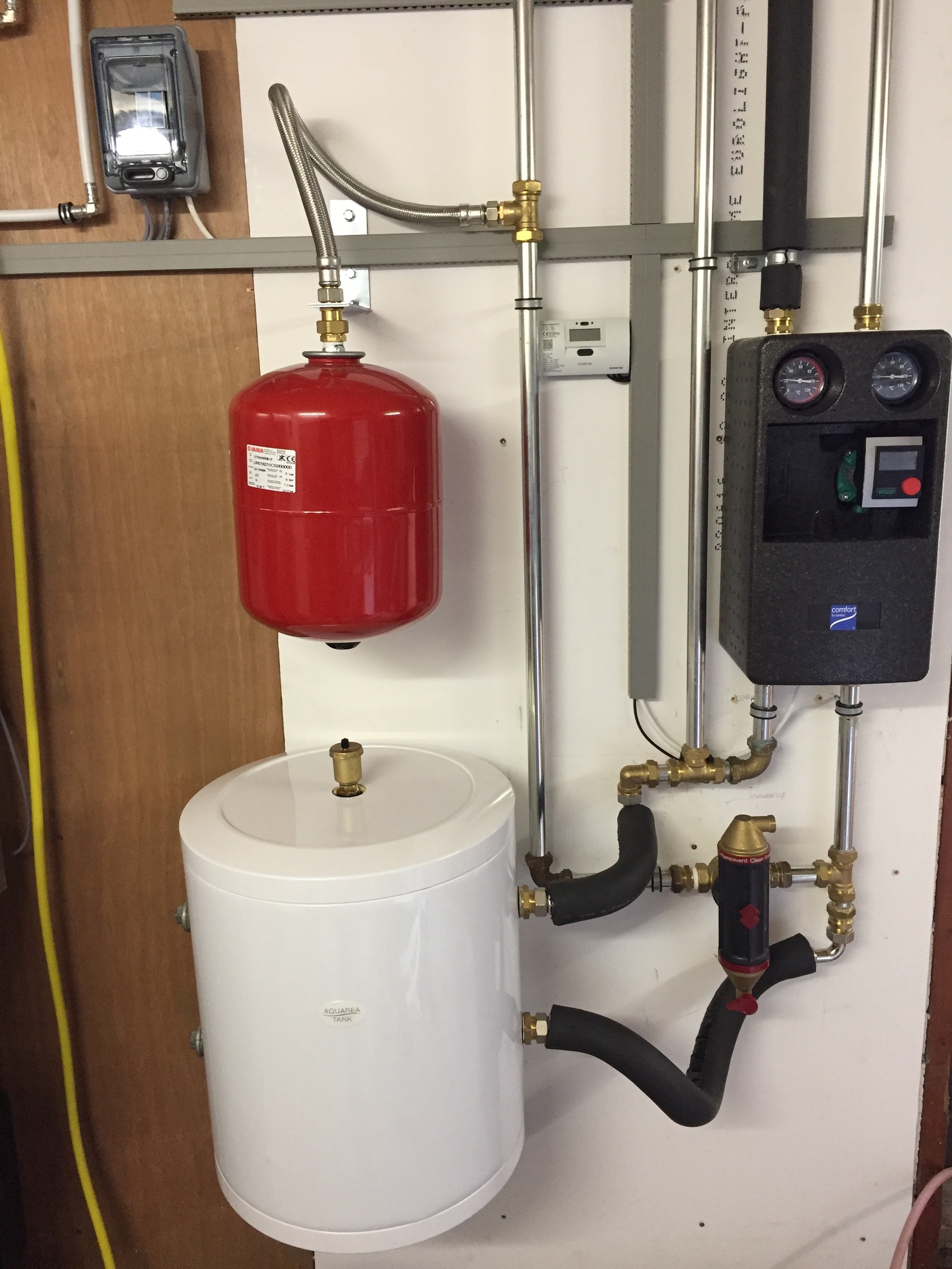

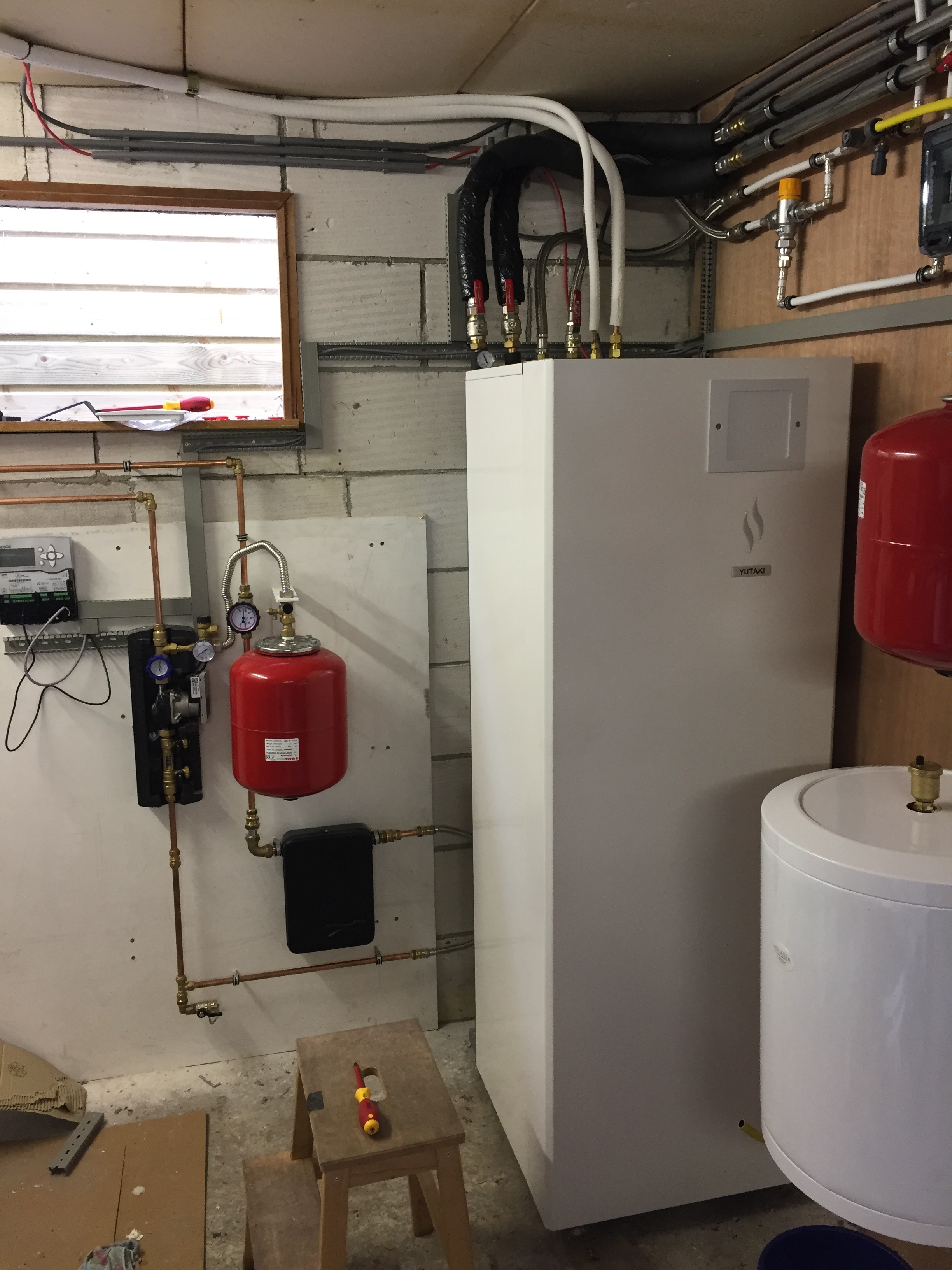

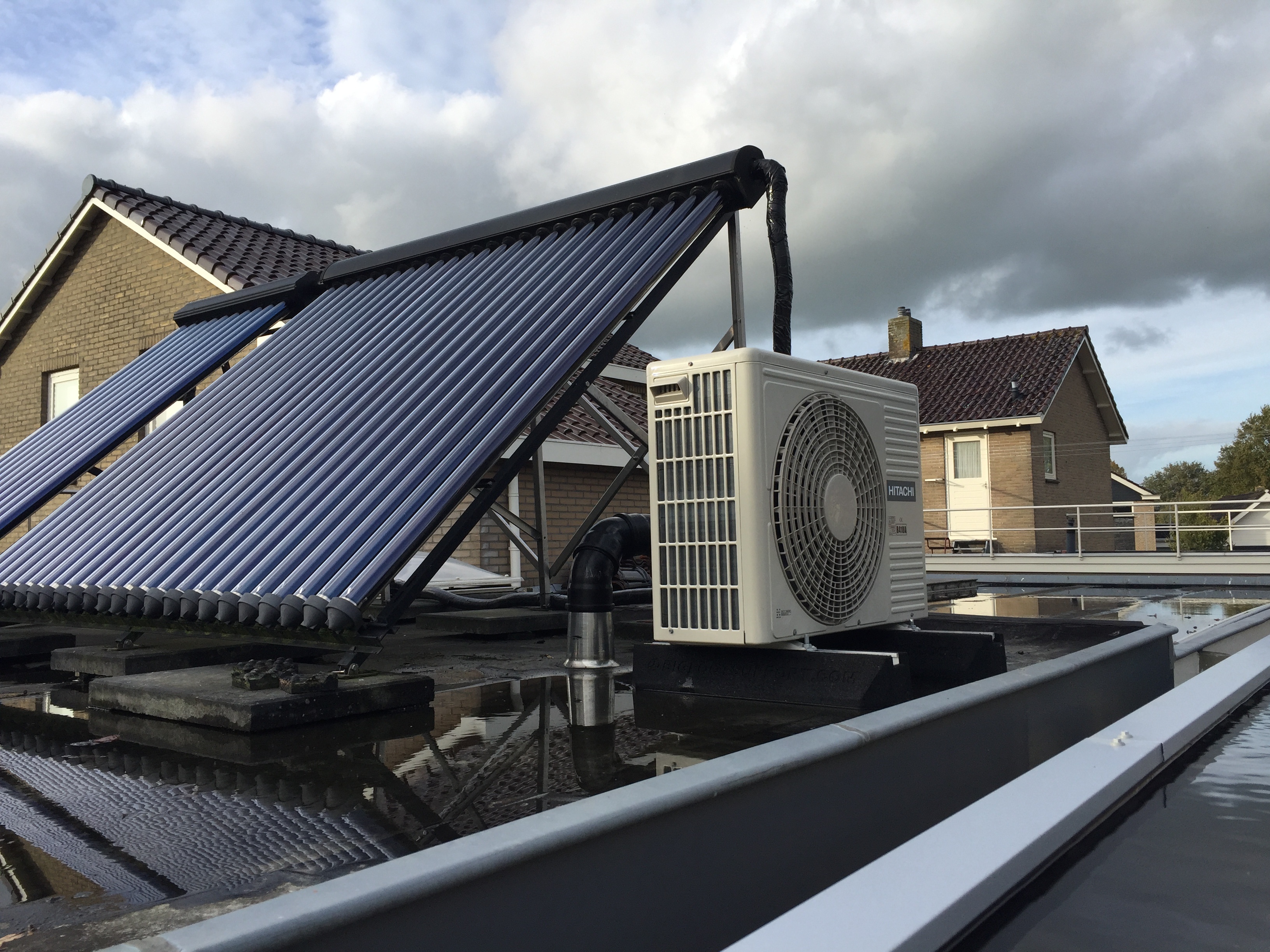

Even een kleine update met pics ditmaal ;)
Helaas door tijdgebrek duurt het allemaal wat langer dan gepland maar het begint er op te lijken.
Wat mij opvalt hoe zorgvuldig de Hitachi van binnen is afgewerkt, ik heb de panasonic 5KW mono gezien en de Zubadan 11KW maar er zit echt een behoorlijk verschil tussen.
De hitachi is echt behoorlijk door ontwikkeld ook qua functionaliteit, je kan een heel aantal zaken via relaitjes regelen, eco stand, dhw on/off, max vermogen enz.
Afbeeldingslocatie: https://tweakers.net/ext/f/9eKHIOE7YYPhR9sHP7tfj1u5/medium.jpg
De STEK man mag vrijdag de boel aansluiten. Nog 2 flexibele buisjes tussen het buffervat en het aan en afvoer circuit, de qsolar afkoppelen. Ohja en niet te vergeten DHW moet ook nog even aangesloten worden met de inlaatcombinatie en het mengventiel(ivm solar)
Expensievaatjes heb ik ook maar nieuw gedaan, de huidige waren redelijk op leeftijd en deze hebben een quickfitting zodat je makkelijker onderhoud kan doen in geval van een defect.
Buffervat is de 50L Panasonic Aquarea Buffer, aangesloten volgens de inmiddels welbekende C methode
Het nog lege kastje boven het expansievat wordt voorzien van 2 relais, 1 voor de systeempomp en 1 voor de solarpomp. Laatst genoemde wordt door de resol controller bestuurd. Vooralsnog heb ik geen interactie gepland met de Hitachi en de Resol. Toevallig is mijn opbrengst qua zonneboiler het laagst na 16.00 ivm schaduwvorming van ons eigen huis. Een mooi moment om de resterende graadjes met de WP en/of het element bij te verwarmen.
Afbeeldingslocatie: https://tweakers.net/ext/f/dTOfFYEmCSMzHUJznrUMh09d/medium.jpg
Solar gedeelte moet nog voltooid worden, eerst WP gedeelte maar klaar 8)
Afbeeldingslocatie: https://tweakers.net/ext/f/M3DptiM317ETNWQzBs91qP0n/medium.jpg
Veel en nette isolatie, af fabriek 8)
Afbeeldingslocatie: https://tweakers.net/ext/f/tPeOvj6ppr02yoBxUa2A11i9/medium.jpg
[ Voor 31% gewijzigd door Appie Heijn op 25-09-2017 09:02 ]

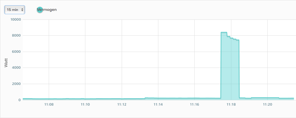

Kijkend naar de verbruiksgrafieken die hier zo nu en dan voorbij komen... moet ik mij zorgen maken over die van mij ? Ik zie enkel korte piekjes, maar geen lange aaneengesloten periodes van verbruik.
Afbeeldingslocatie: http://i65.tinypic.com/152kwle.png
[ Voor 9% gewijzigd door wervisser op 27-09-2017 12:17 ]
@wervisser Te hoge Ta t.o.v. afgiftemogelijkheden.
@Grolsch Van 0:00 tot 11:44 in die jaren70 woning van mij 2.54kWh.
Afbeeldingslocatie: https://tweakers.net/ext/f/ql8tdHb3eImS68XDX3dFnhdo/full.png
[ Voor 37% gewijzigd door Verwijderd op 27-09-2017 12:35 ]

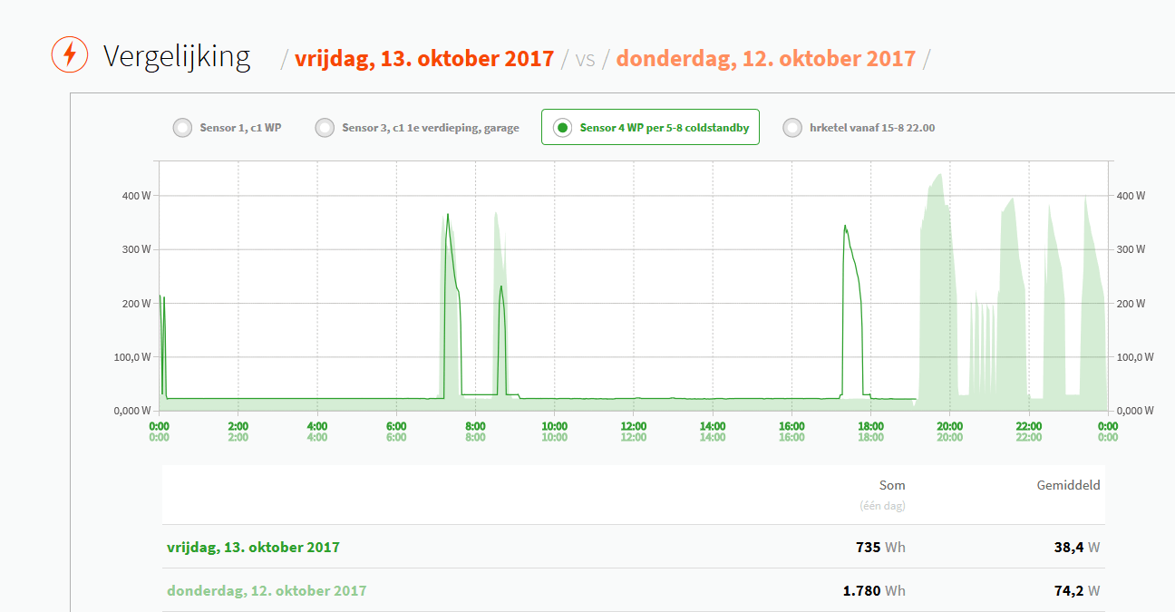

Verwijderd schreef op woensdag 27 september 2017 @ 14:28:
@Grolsch Je had kennelijk nog wat achterstallige kou weg te werken. 3.74 vs. 2.91kWh.
Het was vanochtend toen ik mijn huis verliet (0700) 20,4 graden in de woonkamer en keuken, dus erg koud was het niet.
Die 2,91kWh die jij suggereert is zoals ik het lees niet het verbruik van de laatste 24 uur, maar van vandaag (woensdag).
Zoals ik aangaf verwacht ik dat de WP vandaag niet meer aan gaat voor CV, dus blijft uit tot morgen. Dus om goed te vergelijken zul je moeten kijken op het eind van de dag wat we alle 2 verbruikt hebben.
Op zich is dat nu al mogelijk
Dinsdag jij 4,13 ik 1,59 (run SWW was 1,61KWH)
Afbeeldingslocatie: http://i68.tinypic.com/1z4hfdl.jpg
Maandag jij 4,16 ik 0,552 (standbyverlies), WP niet aan geweest voor CV
Afbeeldingslocatie: http://i67.tinypic.com/21l8uwx.jpg
Dus als ik jouw berekenmethodiek erbij pak (kuubs met kuubs vergelijken) verbruikt mijn installatie 261% tot 750% minder energie als die van jou :> >:)

Afbeeldingslocatie: https://static.afbeeldinguploaden.nl/1709/320432/WwOwhBdV.png

Ik lees afgegeven vermogen uit / opgenomen vermogen = iets simpeler
Pomp flow verlaagd van 3 = 1077l/h naar 2 = 1010l/h, ik las hier op het forum dat 900 vaak al genoeg was dus toen naar stand 1 gezet = 890l/h
Als ik het dan goed begrijp is er nu meer tijd voor warmte afgifte, dus resultaat zal een hogere dT zijn, bij een dT van 4 zou ik uitkomen op een COP van 4,15
Afbeeldingslocatie: https://i.imgur.com/aEAnvvl.png
[ Voor 4% gewijzigd door Maikie18 op 09-10-2017 18:28 ]

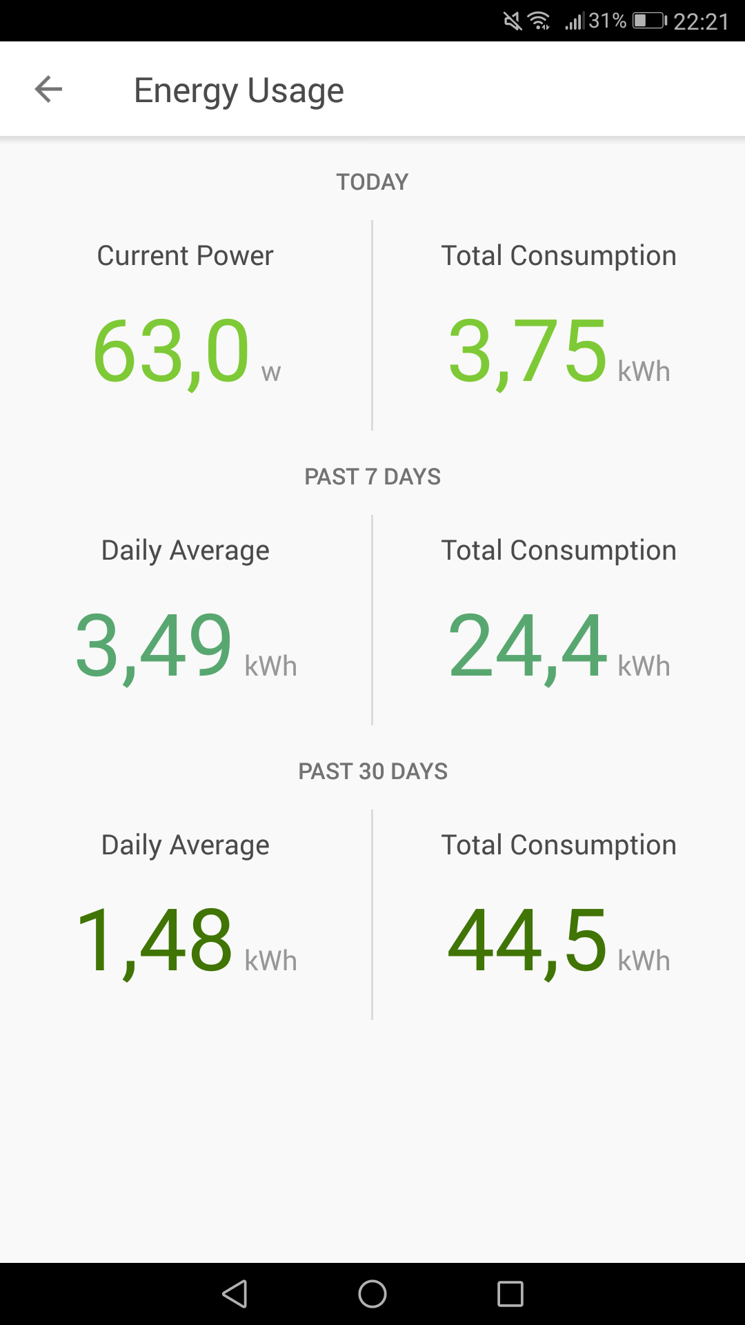

Helaas heb ik weinig verstand van cop e.d. En ook geen warmtemeter bij de elga.
Met deze dagen verbruikt de Elga rond de 3.5 tot 5.5 Kw per dag om een 2 onder 1 kap op 21 graden te houden.
Eigenlijk zie ik hem meestal tussen de 300 en 500 watt draaien, maar ook heel veel zoals op onderstaande afbeelding minder dan 100 watt.
Is dit een normaal verbruik?

Om de woonkamer snel op te warmen werkt de TANK modus best goed. De Panasonic WH-MDC05F3E5 denkt dat de tank 22°C is en gaat deze volgas opwarmen. De warmtepomp heeft niet door dat er een domme weerstand op de tanksensor zit aangesloten. Ik heb dus ook geen tank aangesloten.
De Ta loopt op tot en met 59°C volgens het display van de warmtepomp.
Afbeeldingslocatie: https://photouploads.com/images/545e86.png
Die cyclus zal zich waarschijnlijk herhalen totdat Ttank op Tgewenst zit (=nooit dus).
Afbeeldingslocatie: http://i66.tinypic.com/30mbokx.jpg
Voorlopig stel ik handmatig de afstandsbediening in op TANK of HEAT.

De hitachi draait nu volledig, morgen alleen nog wat isoleren en de zonnecollectoren aanknopen
Voor de geïnteresseerden HIER het album
Afbeeldingslocatie: https://tweakers.net/ext/f/l7Vkm6fFXMxlPDcVWtTQ3jrd/medium.jpg
Afbeeldingslocatie: https://tweakers.net/ext/f/p7eWtTgOcuoABOVy7xkeMHvQ/medium.jpg
Afbeeldingslocatie: https://tweakers.net/ext/f/oNlgAlT4ciCIlIuWOj2G5Hur/medium.jpg
Wat u ziet:
  • Hitachi Yutaki S Combi 6KW, 260L + Solar all-in-one (RWD-2.5NWSE-260S)
  • Panasonic Aquarea 50L buffervat
  • Pompgroep met een Wilo Stratos pico 25 1-6
SOLAR
  • Deltasol BX solar controller
  • 36 vacuum buizen
  • Pompgroep Wilo YONOS PARA ST15/7 PWM2
De boel is aangesloten zoals op deze website "Methode C" wordt genoemd.
Ik heb een jaar naar volle tevredenheid met een Panasonic 5KW mono gedraaid. Echter heeft mij dit alleen maar meer doen verlangen naar een totale vervanger van mijn Atag Q-Solar 200L. Daarom is de Hitachi dan ook gekomen.
Leerdingetjes vanuit de oude situatie of van andere installatie's welke ik nu heb toegepast in de nieuwe installatie:
  • Gebruik maken van relais voor de pompen (ivm hoge aanloopspanningen)
  • kWh meters + warmtemeter, zo weet je hoe de boel presteert.
  • Installeer voldoende afsluiters zodat je makkelijk onderhoud kan plegen
  • Een kamerthermostaat is gemakkelijker maar wel beperkter qua regeling t.o.v. een domotica oplossing
  • Besteed ruim genoeg tijd aan de positionering van je equipment. Ik ben hier lang mee aan het stoeien geweest maar ben nu uitermate tevreden. Ik kan overal makkelijk bij en toch is het gros op een 2,5 mtr wand geïnstalleerd.
  • Onderschat de kleine onderdelen en materialen qua kosten niet, het ging bij mij ontzettend hard ondanks dat ik al veel had.
  • Bij twijfel wel doen..... ik heb bij de panasonic installatie een aantal bovenstaande zaken niet meteen goed aangepakt, dat heb ik nu wel gedaan, beter nu wat extra uitgeven dan achteraf spijt hebben.
  • Ik heb alles zelf gedaan behalve het koelgastechnische gedeelte, en het kleine stukje uponor voor sanitair wat je ziet heb ik door een kennis laten verzorgen, dit was mij te bewerkelijk/kostbaar met koper.

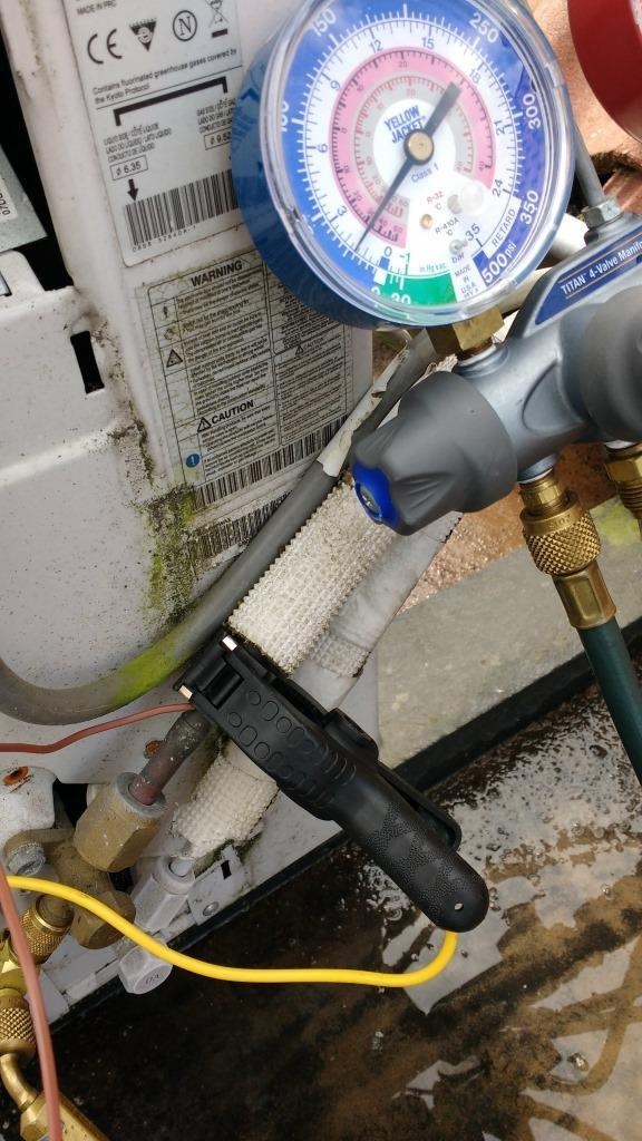

Bram-Bos schreef op donderdag 12 oktober 2017 @ 14:50:
Enig idee van de oorzaak van dat lek??
Als het op een soldering was, dan is hij slecht gesoldeerd. Een goeie soldering is ongeveer even sterk als de leiding zelf.
@Noord27 @Proton_ De enige manier om de juiste vulling te controleren is om de druk en temperatuur te meten, als het systeem volgas draait. In koelen of verwarmen, dat maakt in principe niet uit.
Bijvoorbeeld koelen...
7 bar is een normale lage druk voor koelbedrijf. Druk is temperatuur in de koeltechniek.
Als je dan de lage druk meet op de dikke gasleiding en die is 7 bar. Deze leiding is de retour, vanaf de verdamper in het binnendeel (zuiggas) terug naar je compressor.
je hoort daar een temperatuur iets boven 0 te meten op de leiding. Het is een beetje afhankelijk waar je meet en de leidinglengte tov meetpunt en binnendeel.
Maar de temperatuur van R410a bij 7 bar is 0 graden, daar komt een beetje oververhitting bij.
Oververhitting is een extra opwarming van het gas, om te voorkomen dat er vloeistof terug naar de compressor gaat, die kan daar slecht tegen.
Meet je 7 bar en een temperatuur van 10 graden, dan is er een tekort. Dat kan door te weinig vulling komen, maar hoeft niet direct een lek te zijn. Je kunt alleen vaststellen of er een lek is, als je de gegevens van de oplevering hebt. Als er toen 7 bar bij 4c is gemeten, dan is er een lek.
Wat ook kan is bijvoorbeeld maar net 1.5 bar, zie foto
Sowieso veel te laag voor koelbedrijf.
Afbeeldingslocatie: https://tweakers.net/ext/f/UweMYjUNFXsmwZ4kKgfTIRbo/thumb.jpg
Daar hoort een temperatuur van -32c bij, maar ik meet daar ongeveer 24c.
Afbeeldingslocatie: https://tweakers.net/ext/f/200UU6gJbcW0VXYFRVnwZwcz/thumb.jpg
Dat is 56K oververhitting, terwijl dat juist zo laag mogelijk moet zijn, maar hoger dan 0.
Op de eerste foto zie je ijsvorming op de vloeistofleiding, ook dat hoort niet.
Dat geeft ook aan dat er een tekort is aan koudemiddel.
Het kleine beetje vloeistof wat nog over is, gaat in de vloeistofleiding al over naar gas.
En dat hoort pas in het binnendeel te gebeuren, de vloeistofleiding hoort volledig gevuld te zijn met vloeistof.
Vandaar dat er een X aantal gr/m bijgevuld moet worden, boven een bepaalde lengte.
Maar voor het zo zichtbaar word, draait de machine al een hele poos onrendabel.
Er zitten geen druksensoren in een klein vermogen warmtepomp, dat is te duur.
Als word geregeld op temperatuur. Er zit vaak wel een hoge druk schakelaar in veel systemen.
Lage druk word vaak bewaakt door een NTC op de kop van de compressor, die zal bij dik 110 een storing geven. Vaak "compressor overload" oid genoemd. Te lage druk door koudemiddel tekort geeft veel te hoge temperatuur in de compressor.
@Noord27 Hoe lang staat de Elga? Want misschien heb je nog garantie?
Is meestal geen goedkoop klusje om te repareren.

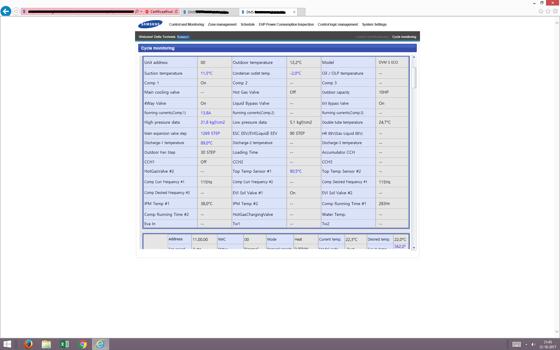

@Mister B Een drukmeter plaatsen kan zeker, maar analoge meters willen nogal eens gaan afwijken. Ik zou er geen 10 jaar op vertrouwen zonder calibratie. Mijn set word jaarlijks gecontroleerd en bijgesteld.
Grotere systemen hebben digitale druksensoren en zijn softwarematig uit te lezen.
Zoiets dus... 31kW DVM S van Samsung L/L met 12 binnendelen
Afbeeldingslocatie: https://tweakers.net/ext/f/XxLOdiPxq7pj3HWScJdFK8Nb/thumb.png

weet niet wat mn COP is, maar verbruik staat in onderstaande figuur.
nachttemp 19,5 om 07.00 naar 20c en savonds in 2 stappen naar 21.00 .
Afbeeldingslocatie: https://tweakers.net/ext/f/2byo2D0FY75TZFKDy5DzWmlK/thumb.png
