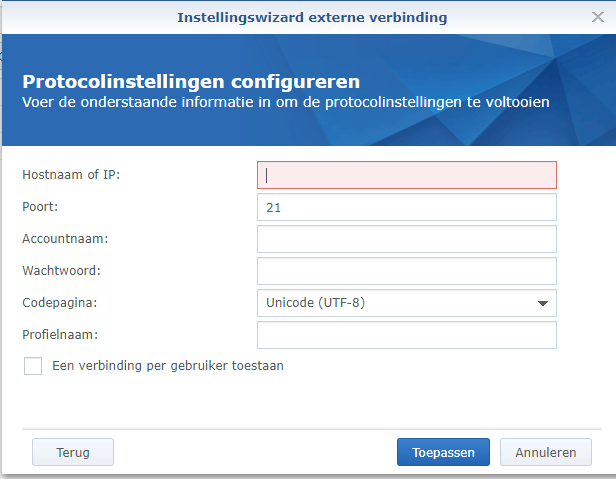

Wellicht dat iemand het weet, zoeken is een beetje onmogelijk kom ik achter;
Ik wil graag in de Synology een verbinding opzetten naar een specifieke FTP server. Ik kan een verbinding maken naar deze server via iedere willekeurige FTP client. Enige wat aangezet moet worden bij de verbinding is TLS. In de Synology zie ik deze optie niet.
Is dit geen mogelijkheid of doe ik iets verkeerd?
Let op: Ik wil dus geen FTP server maken van mijn Synology

St@m schreef op dinsdag 15 december 2020 @ 08:10:
Kon vroeger met de package downloadstation.

stormfly schreef op dinsdag 15 december 2020 @ 08:35:
Hmm, dat lijkt niet te zijn wat ik wil. Ik wil gewoon bestanden op de FTP kunnen zetten.

St@m schreef op dinsdag 15 december 2020 @ 08:45:
Dan even een docker image opspinnen met een ftp client, mapje koppelen en je bent er.

@St@m
Als je geen docker hebt, dan zit er volgens mij een ftps client in Midnight Commander. Mogelijk via SynoCommunity?
De FTP client in File Station en de command line is niet afdoende? Geen TLS?

@stormfly @kraades
Ik heb Docker, maar ik heb de Synology ook pas sinds vrijdag, dus dit is echt helemaal nieuw.
Pihole heb ik al draaien via Docker, ik begrijp het concept :) Inmiddels draait Filezilla ook, maar zonder configuratie, dus ik ga eens even knutselen.
De FTP client ondersteunt geen TLS lijkt het, dus daar heb ik niets aan :)

FTP via TLS zit er gewoon in hoor.
Kijk hier hoe het moet.
https://www.synology.com/...inCenter/file_ftp_setting

Wellicht nog even de originele vraag goed lezen :)
vuurwerk - vlees eten - tuinkachel - bbq - alcohol - voetbalwedstrijden - buitenfestivals - houtkachels - trakteren
Als je enkel client wilt zijn kun je dat gewoon via FileStation of DownloadStation doen.
Daar hoef je niet apart TLS voor in te stellen.
Dat gebeurt automatisch als de server kant om TLS vraagt.
Dat werkt net zoals een browser die een website benadert die enkel TLS accepteert. O-)

Ben(V) schreef op dinsdag 15 december 2020 @ 09:47:
Zoals gezegd, dat werkt niet. Dus als je een magische tip hebt, behalve IP en credentials invullen hoor ik het graag.
Neem aan dat we het over hetzelfde hebben:
Afbeeldingslocatie: https://tweakers.net/i/MVctaAmM1dxFJmPh0EP7HT3UQQo=/full-fit-in/4000x4000/filters:no_upscale():fill(white):strip_exif()/f/image/KDKBjjHpbOST3BPddag9C07J.png?f=user_large
Als ik hier mijn gegevens invul krijg ik de melding dat de verificatie is mislukt. Gebruik ik dezelfde credentials via Filezilla (en TLS aan, anders krijg ik de melding dat verificatie is mislukt) werkt het allemaal prima
edit: @stormfly tnx voor de zet in de goede richting, het werkt uitstekend :) Moet even wennen aan het hele docker gebeuren.

  • stormfly
St@m schreef op dinsdag 15 december 2020 @ 09:54:
Yes ff een paar how-to's doornemen. Je kunt mappen koppelen, maar als je goed inleest kan je ook de docker image draaien met dezelfde PID PGID als je admin user, waardoor je ze makkelijker kan bewerken.
https://www.reddit.com/r/...au1eh/pgid_puid_question/

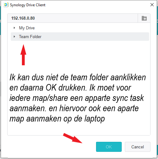

Ik probeer hier een Synology Drive client op te zetten, en zou graag toegang willen geven tot alle shared folders. Nu lukt dat wel en krijgen netjes bij alle gebruikers de mappen zien (in de online versie onder Teammap).
Echter zodra ik de Windows client installeer, dan vraagt hij welke map ik wil synchronisren van de Synology, en naar welke locatie ik dat wil op de PC. Het probleem is alleen dat ik niet alle shared folders aan kan geven, ik kan er slechts 1 selecteren.
Is er een mogelijkheid dat ik gewoon de folderstructuur krijg, zoals ik deze ook in File station krijg?
Nu lijkt het erop dat ik eerst allemaal mappen aan moet gaan maken op de PC (terwijl deze mappen al bestaan op de Synology) en ik één voor één de mappen moet gaan synchronisren. Dit lijkt me een beetje omslachtig.
Dus ik wil straks op de PC en mac gewoon naar de map Synology Drive, en daar gewoon direct alle shared folders zien!

Ik wil toch nog een keer mijn probleem aankaarten. Ik hoop echt dat iemand een oplossing heeft.
Wij moeten nu vanaf huis gaan werken, en werken lokaal met circa 5 man op de Synology Nas DS220+. Nu moeten we thuis gaan werken, en hebben ook divers tekenwerk wat gedaan wordt op deze NAS. Lokaal werkt dit perfect, maar via een VPN lijkt me dit niet de beste oplossing, vanwege CPU power die te laag is op deze NAS en vanwege netwerk afhankelijkheid.
Ik moest gelijk aan Synology Drive denken. Hiermee werk je lokaal (op je eigen laptop) en kan je laten syncen zodra je weer op de zaak bent, of als je het direct moet delen met een collega, je het dan handmatig kunt uploaden met 1 druk op de knop.
Nu loop ik allen tegen een probleem aan.
Ik heb alles correct ingesteld in de Synology Drive Admin page (alle shared folders enabled). Als ik op de webversie inlog, dan zie ik dus alle shared folders (de folder structuur) zoals deze ook in file station staat. Dat is perfect!
Afbeeldingslocatie: https://tweakers.net/i/5LnebGD_csdBAMBK3pNAOithUxQ=/full-fit-in/4920x3264/filters:max_bytes(3145728):no_upscale():strip_icc():fill(white):strip_exif()/f/image/RsxTiKhkvP5FCgNMf8TxDGtV.jpg?f=user_large
Het is alleen zo dat als ik Synology Drive Client installeer. Ik exact hetzelfde wil zien als wat ik zie in file station en in de webversie van Synology Drive zoals hierboven.
Dus 1 Synology Drive map op de laptop, met daarin een Drive Home map, en een Teamfolder map met daarin alle shares
Het lijkt er alleen op dat ik ieder shared folder apart moet aangeven en ook nog eens zelf een mapstructuur moet gaan maken op ieder laptop die we hebben. Dit schiet naar mijn idee een beetje zijn doel voobij in het 'makkelijk opzetten' van een eigen cloud.
Waarom is het niet mogelijk om in één keer de complete Teamfolder als task aan te maken met daaronder de mappenstructuur zoals je die ook ziet in de webversie?
Afbeeldingslocatie: https://tweakers.net/i/jPCEUPAsGX169-CuAUmj8yqcQPc=/full-fit-in/4000x4000/filters:no_upscale():fill(white):strip_exif()/f/image/MuwlPrpArKy6NcCQHPrXsdYy.png?f=user_large
Heeft iemand enig idee of dit wel goed werkend is te krijgen? Ik blijf het namelijk raar vinden dat je zonder enige aanpassingen wel netjes alle Teamfolders ziet in de webversie maar niet de mogelijkheid hebt om deze Teammap volleidg met één sync task aan te kunnen maken.
Ik hoop echt dat ik iets over het hoofd zie, anders snap ik echt werkelijk de logica niet achter de Client versie van Synology Drive.
Dit zou naar mijn idee installeren, connectje en klaar moeten zijn, en de admin regelt dan verder alle rechten wel in het Admin Console.
We staan eventueel ook open voor andere suggesties, VPN is er echter (denk ik) geen optie, i.v.m. de eerder aangegeven CPU problemen en het niet makkelijk lokaal kunnen werken voor tekeningen e.d.
[ Voor 13% gewijzigd door Wachten... op 16-12-2020 14:46 ]

@Wachten... ik heb geen antwoord op je vraag over Synology Drive, ik liep hier afgelopen week zelf ook tegen aan en ben ook benieuwd of er een oplossing voor is.
Voor wat betreft je VPN overwegingen: Wij werken hier continu met 6 personen via VPN op dezelfde Synology die niet op dezelfde locatie staat) in de mappen, met daarnaast mailstation en calendar actief en dat loopt allemaal heel soepel. Wel op een 718+, maar mogelijk draait het bij jou ook goed.
Het instellen van (open)VPN is in een paar uurtjes wel geregeld als je het nog nooit gedaan hebt, uitproberen kan altijd toch?
[ Voor 3% gewijzigd door JdM op 16-12-2020 15:37 ]

  • Wachten...
  • Laatst online: 21:20
JdM schreef op woensdag 16 december 2020 @ 15:36:
Ja echt heel erg jammer dat niemand dit schijnt te weten.
Het blijft naar mijn idee echt raar en onbegrijpelijk dat dit niet werkt zoals het op de webinterface.
Je kan hiermee dus nooit makkelijk tegen een collega of familie zeggen "hier installeer Synology Drive client connect en je kun op mijn server werken. Je moet een beetje weten hoe het in elkaar zit, en dus alle mappen lokaal op ieder laptop aan gaan maken.
Ik blijf hopen dat ik iets over het hoofd zie.
Maar even nog een vraag wat betreft VPN.
Werken jullie ook in enigzins grote projecten enz? Wij maken namelijk 3D tekeningen, en kan me nou niet voorstellen dat dit lekker werkt via VPN op een DS220+ als je met 2 mensen tegelijk aan het tekenen bent.
Dan zou je dus ieder project lokaal moeten downloaden en later weer uploaden. Dit is al niet lekker werkbaar omdat er geregeld in meerdere tekeningen wordt gewerkt op een dag!

@Wachten...
Een "oplossing" is 1 share aanmaken en hieronder de subdirectories, maar dan heb je natuurlijk wel alles op 1 share staan... (dus 1 recycle bin, 1 snapshot etc.)
Misschien kun je 1 share aanmaken en wat doen met symbolic links als je deze ook nog individueel wilt zien?
Op Windows heb je dan ook 1 ingang namelijk \\jouwnas\ShareX...
Niet getest.

  • Wachten...
kraades schreef op woensdag 16 december 2020 @ 16:47:
@Wachten...
Niet getest.
admin@DS716V:~/tmp$ mkdir -p ShareX/Share{1..5}
admin@DS716V:~/tmp$ ls ShareX/
Share1  Share2  Share3  Share4  Share5
admin@DS716V:~/tmp$ for i in {1..5}
> do
> ln -s ShareX/Share$i Share$i
> done
admin@DS716V:~/tmp$ ls -l
total 20
lrwxrwxrwx+ 1 admin users 13 Dec 16 16:43 Share1 -> ShareX/Share1
lrwxrwxrwx+ 1 admin users 13 Dec 16 16:43 Share2 -> ShareX/Share2
lrwxrwxrwx+ 1 admin users 13 Dec 16 16:43 Share3 -> ShareX/Share3
lrwxrwxrwx+ 1 admin users 13 Dec 16 16:43 Share4 -> ShareX/Share4
lrwxrwxrwx+ 1 admin users 13 Dec 16 16:43 Share5 -> ShareX/Share5
drwxrwxrwx+ 1 admin users 60 Dec 16 16:41 ShareX
admin@DS716V:~/tmp$
Ja dat is voor mij echt houtje touwtje werk.
Ik snap het idee en heb zelf ook over zoiets nagedacht. De drive wordt echter gepromoot dat je super handig/snel en makkelijk met elkaar kunt werken en alles kunt syncen. Dit werkt alleen in de praktijk dus totaal niet. (Ja voor 1 map of voor je home map)
Ten eerste werkt de client vrij omslachtig voor een leek (collega/familie)
Daarnaast moet je dus allerlei aparte shares teamfolders aan gaan maken, terwijl je al je rechten en mappen al in hebt gesteld in de control panel. Dat is toch volledig dubbel en onnodig werk?

Wachten... schreef op woensdag 16 december 2020 @ 14:36:
Ja dat probleem ken ik. Is onhandig en verwarrend.
Uiteindelijk kan het ook handig zijn omdat je iedere map in je computer naar een teamfolder kunt syncen.
Als je weet wat je doet is het best ok maar inderdaad je moet goed nadenken hoe je het aanpakt want de kans op een puinhoop is vrij groot.

Onderstaand wat uitleg over Synology Drive Client en hoe het werkt met instellen. Dit kan wellicht wat frustratie schelen bij anderen. Mocht er behoeft zijn aan een duidelijk uitleg/Tutorial met screenshots, laat het dan even weten!
Ja ik ben nog even opnieuw gaan kijken of ik gisteren niks over het hoofd heb gezien, maar het is toch echt zo omslachtig als het is. Waar ik wel achter kwam, is dat het veel handiger is om eerst een mappen structuur aan te maken, zoals je ook in je Synology File station hebt, ik leg later uit waarom dit is. Dus bijvoorbeeld:
C:/Synology Drive (locatie maakt helemaal niks uit omdat er snelkoppelingen worden aangemaakt)
Met daarin de mappen die je wilt hebben zoals Werk, Public, Video, etc.
LET OP!!! Deze mappen ga je niet gebruiken. Synology maakt (straks bij Sync Task) Als je de client software in gaat stellen. Snelkoppelingen naar deze mappen aan. Je hoeft deze dus niet meer via C:/Synology Drive te banaderen. Je kan het dus ook op een totaal andere locatie zetten als je dat wilt. De mappen zien er nadat je de Client hebt insteld dan zo uit
SynologyDrive>>Werk>>SynologyDrive(dit is een snelkoppeling)
SynologyDrive>>Video>>SynologyDrive(dit is een snelkoppeling)
SynologyDrive>>Public>>SynologyDrive(dit is een snelkoppeling)
Vervolgens ga je de Sync Tasks (ja het moet helaas voor ieder map appart) aanmaken binnen de Client software, en verwijs je naar de juiste map.
Als je alles erin hebt gezet zie je links in je File Explorer Synology Drive staan, met daarin jouw mappen. Zoals je ook kunt zien zijn dit snelkoppelingen naar de locaties van de mappen, in dit geval C:/Synology Drive
Ik heb ook even een batfile gemaakt (code hieronder) zodat je in één keer meerdere mappen aan kunt maken. Dit is handig als je op meerdere PC`s/Laptops dit in moet stellen.
@echo off
md "Synology Drive"\Werk
md "Synology Drive"\Public
md "Synology Drive"\Video
md "Synology Drive"\Photo
Mocht het veel handiger kunnen laat het me dan weten. Dit is echter de methode die ik nu ga gebruiken. Je moet dus even weten dat tijdens de Sync Task het niet zoveel uit maakt waar je de folders aan gaat maken. Dit wordt straks in de Synology Drive Client gewoon een snelkoppeling.
De enige reden dat je de mappen aanmaakt is omdat je niet meerdere sync folders aan kunt maken in 1 map.
Iedere Sync Taks moet zijn eigen folder hebben. Als je dit weet, maakt het het instellen iets minder frustrerend.
