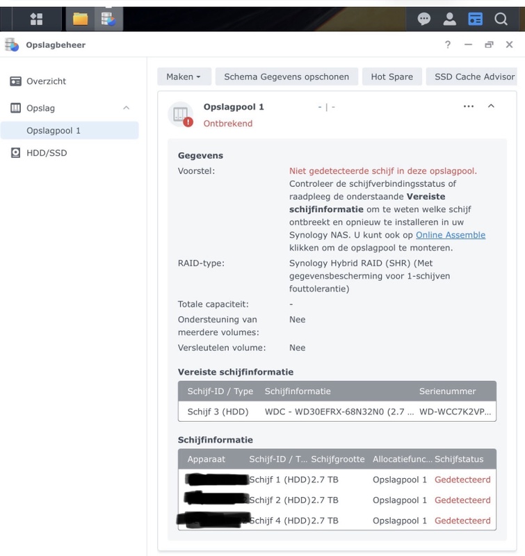

Mijn DS1515+ heeft de geest gegeven en ik zit er aan te denken om een DS1525+ aan te schaffen als vervanger.
Nu lees ik dat HDD-migratie zou moeten werken. Dus schijf uit de oude halen en vervolgens in dezelfde slot van de nieuwe NAS stoppen. Dit natuurlijk allemaal met behoud van de opgeslagen data (SHR).
Zijn er mensen met ervaring van de HDD-migratie tussen DS1515+ en DS1525+?

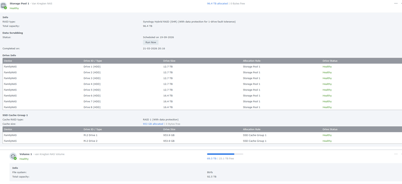

* pietje63 opent DSM (sinds de laatste PHP hack enkel bereikbaar via geautoriseerde IP-adressen)
* pietje63 opent bestanden -> niets geks
* pietje63 opent configuratiescherm
Afbeeldingslocatie: https://tweakers.net/i/j4ialUbqLbq0iQaDYRGfl96WnNo=/fit-in/4000x4000/filters:no_upscale():strip_exif()/f/image/OyJRSkUjNoVhlxQvtQrXZX5m.png?f=user_large
* pietje63 update meteen even een app
* pietje63 gaat weer aan het werk
take away is wel weer dat een NAS niet zonder meer geschikt is voor elk familielid. Het vergt meer onderhoud dan cloudopslag.
