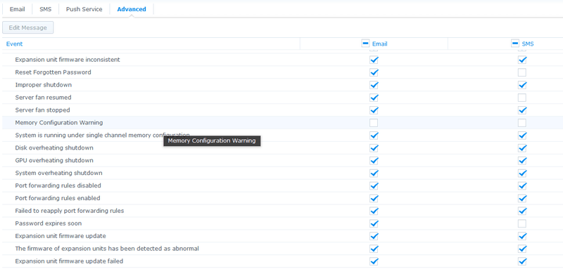

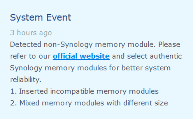

16 series:18 series:20 series:23 series:24 series:25 series:Het gebruikte geheugen kun je vinden in de kolom Part Number.
Op een DS220+, DS720+ en DS920+ krijg je een melding dat er een non-Synology memory module is gedetecteerd als je geheugen van de volgende manufacturers plaatst:

Nieuwe theorie naar aanleiding van een eerder genoemde post op Reddit. :9
Als de volgende file leeg is dan krijg je nooit de Detected non-Synology memory module medling bij opstarten.
root@DS716:~# jq . /var/lib/memory-compatibility/mem_host.db
  "success": 1,
  "list": [],
  "nas_model": "ds716+"
root@DS716:~#
Beetje analoog aan de constructie die men blijkbaar gebruikt bij de disks.
root@DS716:~# jq . /var/lib/disk-compatibility/host.db | grep -i wd40efrx-68w
      "model": "WD40EFRX-68WT0N0",
root@DS716:~#
Het zijn maar lijstjes... :P

  • Ben(V)
  • Laatst online: 09:20
Ben(V)
Je kunt die melding ook gewoon uitzetten in je control panel bij notifications.

Ik krijg bij het inloggen de melding dat er geen officieel geheugen in zit, maar voor de rest loopt die top!
Nu loopt de NAS het geheugen te testen (via Synology Assistant).
Als die klaar is met de test, zal ik het script draaien en hier posten

Ik vind het niet mooi als de NAS opstart en de geheugenmelding geeft.
Is het mogelijk om die database aan te passen?
Of is de geheugen melding ergens uit te zetten?
Via het "Configuratiescherm" ben ik al naar "Melding" geweest en daar "Geavanceerd" gekozen.
Daar staat nu geen vinkje meer bij "Geheugenconfiguratiewaarschuwing".
Maar de melding is er nog steeds na een reboot.
Google is our friend, je kunt SynoMemCheck.conf aanpassen via SSH.
Daar kun je de MemCheck uit zetten.
Het booten gaat van helemaal uit, naar de Beep in iets onder de anderhalve minuut.
Netjes :)
[ Voor 61% gewijzigd door DaaNium op 31-01-2021 16:21 ]

  • Ben(V)
Ben(V)
Je kunt het ook gewoon uitzetten in notification in het controle panel
  • technorabilia

@DaaNium
Ik ben benieuwd of je met de tip van @Ben(V) hierboven onderstaande melding uitzet? Onderstaande melding lijkt meer een melding in DSM zelf te zijn?
Afbeeldingslocatie: https://tweakers.net/i/YxB0BQsa-coay9yNGJIIH3HBu0w=/full-fit-in/4000x4000/filters:no_upscale():fill(white):strip_exif()/f/image/uEJK5Hg62pCzH4XtysRJKNq9.png?f=user_large

Ben(V)
Of het werkt weet ik ook niet maar in control panel, notifications, advanced en dan onder system zit iets dat heet:
"Memory Configuration Warning"
Het staat standaard aangevinkt en klinkt alsof het hier over gaat.

Helaas krijg ik nog steeds de melding, na het uitschakelen van Memory Configuration Warning.
Afbeeldingslocatie: https://tweakers.net/i/FMVZM5z3mpayneVJq_g1xFdhY58=/800x/filters:strip_exif()/f/image/5pNNlSG8lkyRRvAGnp0WdLQh.png?f=fotoalbum_large
Maar via SynoMemCheck.conf kun je 'm dus wel uitschakelen :)

Een 4GB kingston module er in gestopt, tijdens de memcheck krijg ik dus een fout (error code 4 en illegal memory layout).
Moet ik mij daar zorgen om maken, of is dat gewoon vanwege het feit dat het geen originele module is?
Hij draait verder gewoon, dus het zal wel loslopen denk ik. En van pakweg 50 naar 20% gebruik :)

@_ferry_
De melding lijkt conform met wat hier wordt geschreven.
Dat de memcheck een melding heeft is voor mij dan weer nieuw. Dat lijkt mij geen goed teken. Persoonlijk zou ik voor ander geheugen kiezen (<> Kingston). Maar wat precies het effect is weet ik niet.

Okee, dan zoek ik een ander module op, geen ramp. Zal eens kijken in dit topic naar ervaringen, Crucial gaat beter als ik het zo lees. Deze Kingston had ik al liggen van een upgrade.

@_ferry_
Klopt, in ieder geval geen Blacklist leverancier kiezen voor de zekerheid en om de melding te voorkomen.
==> ./DS220+/var.defaults/lib/memory-compatibility/mem_host.db <==
{"success":1,"list":[{"model_number":"D4NESO-2666-4G","recommend":true,"part_number":"D4SS12161SH26A-C","manufacturer":"[\"DSL\",\"08F7\"]","rank":"1","speed":"2666"},{"model_number":"Blacklist","recommend":true,"manufacturer":"[\"Kingston\",\"Transcend\",\"0198\",\"014F\"]"}]}
