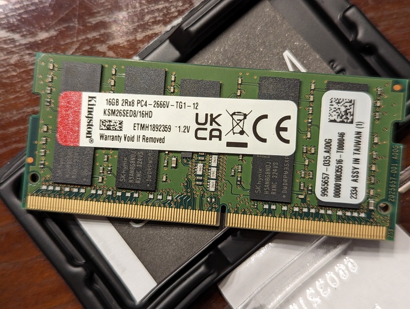

Tijdje geleden dit geheugen gekocht via V&A.
Geheugentest met succes doorlopen en geen meldingen, werkt al een paar weken stabiel.
Schijnt dat synology zelf dit geheugen gebruikt en re-brand.

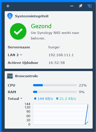

  • FotoArnold
  • Laatst online: 06-11-2024
De +16Gb module in de DS224+ werkt prima!

Model: DS923+
Melding non-Synology memory module: Nee
ik heb de volgende 2 modules geplaatst, met ECC:
Kingston DDR4 1x16GB 2666 ECC KSM26SED8/16HD

Nou tis gelukt hem de volledige 16GB in 'gebruik' te laten nemen, althans, bufferend, door hem op te dragen te proberen Windows 11 te virtualiseren. Op een DS220+ dus. Geen aanrader, tenzij je beschikt over een engelen geduld. Maar het aanvankelijke vermoeden dat ik had dat wellicht een deel van het geheugen onbenut zou blijven, om een of andere hard gecodeerde niet-standaard specificatie ... is hiermee uit de lucht. Het werkt 'gewoon' om 18GB in je Syno te hebben kortom.
Afbeeldingslocatie: https://tweakers.net/i/mwgmaZtIJXINAYnOGQTi5BpEu5k=/234x176/filters:strip_exif()/f/image/9NLaXSM7oJTntVkLzkTLS1NN.png?f=fotoalbum_medium

Kingston SO DDR4 16GB PC 2666 CL19 Server Premier ECC retail
uitvoering: Kingston KSM26SED8/16HD

  • herminator
Een refurbished module gekocht Ter uitbreiding. Nu 24GB totaal.
16GB Kingston ECC module.
MPN: KSM32SED8/16MR-R4
Model: DS1525+
LocationUseError Correction TypeMaximum CapacityNumber Of Devices
System Board Or MotherboardSystem MemoryMulti-bit ECC64 GB2
Total WidthData WidthSizeForm FactorSetLocatorBank LocatorPhysical Slot LabelTypeType DetailSpeedManufacturerPart NumberRankConfigured Memory SpeedMinimum VoltageMaximum VoltageConfigured Voltage
72 bits64 bits8 GBSODIMMNoneDIMM 0P0 CHANNEL ADIMM 1DDR4Synchronous Unbuffered (Unregistered)3200 MT/sSynologyAD4B320038G22-BSSG (Google) (Pricewatch)12400 MT/s1.2 V1.2 V1.2 V
72 bits64 bits16 GBSODIMMNoneDIMM 0P0 CHANNEL BDIMM 2DDR4Synchronous Unbuffered (Unregistered)3200 MT/sKingston9965657-053.A00G (Google) (Pricewatch)22400 MT/s1.2 V1.2 V1.2 V
[ Voor 20% gewijzigd door herminator op 14-10-2026 17:03 ]
