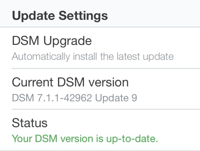

Vraagje. Ik heb een ds218j die nog dsm 7.1 draait. Hoewel updates automatisch staan ingesteld doet ie dat niet (7.4 moet kunnen).
Handmatig lukt dat ook niet. Ik kies op de Synology site de juiste updates voor dit model om naar 7.4 te komen (eerst update naar 7.2) en download deze. In het controleportaal kies dan voor handmatige upgrade maar na de melding dat enige packages niet meer ondersteund worden, doet ie vervolgens niks.
Wat zie ik over het hoofd?

Als ik op https://www.synology.com/...DS218j?version=7.4#system je huidige versie intik en je doelversie, dan hoef je niet via 7.2? Gelijk 7.4.1-90080 downloaden en installeren.
