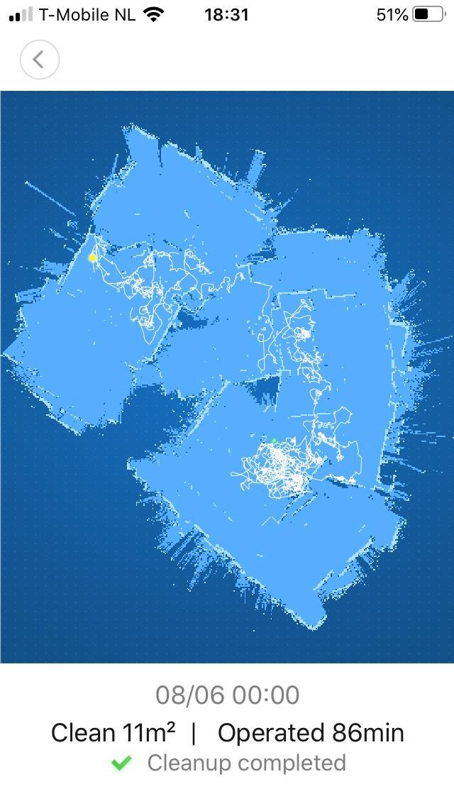

Heb nu toch iets vreemds aan de hand: sinds een paar weken wordt de woning altijd maar gedeeltelijk gestofzuigd (ondanks een complete en correcte scan van de woning).
Zit op de laatste firmware (3.3.9_003468).
Iemand een soortgelijke ervaring en eventuele oplossing?
  • Smobbo
  • Laatst online: 19-10 21:22
@derhenno Had ik ook. Hij sloeg een soort cirkels over. Geen idee wat hij dacht te zien waarom hij ergens niet kon komen.
Even alle sensoren extra goed gepoetst en nu gaat het weer prima :) !

Begin toch wel ernstig tegen de beperkingen van dit ding aan te lopen...
- Dorpel naar de keuken, stofzuiger kan er overheen, maar kan niet meer terug. Blijft gerust een uur proberen, zonder de keuken überhaupt te stofzuigen
- Vloerkleed in de woonkamer, stofzuiger komt er op... maar blijft vervolgens tot het eind der tijden rondjes rijden op het kleed
- 2 fauteuils in de woonkamer hebben scheef oplopende poten... stofzuiger rijdt er om de haverklap op en komt vast te zitten bovenop een poot. Lak is er inmiddels ook wel redelijk vanaf gesleten, want zachtzinnig is dat ding ook niet
- 2 kastjes waar ie wel net onder kon, maar niet meer terug... dus hij trok de kastjes van de muur en liep vervolgens vast. Daarvan de pootjes maar vervangen.
Laten zuigen terwijl ik er niet ben, waar ik 'm ooit voor gekocht heb juist, kan dus niet. Moet altijd wat in de deuropening staan en moet er altijd bij blijven om 'm ergens vanaf te trappen.

Sinds enkele dagen doet mijn Stoffie niet wat ie moet doen. Hij is de weg kwijt, maakt niet goed schoon, loopt overal in vast en kan zijn docking niet vinden.
Hij maakt wel een map aan in de app dus de sensor lijkt niet het probleem. Hij maakt wel een hele vreemde map aan.
Hij lijkt ook de hele tijd te denken dat ie ergens tegenaan staan en rijdt dan weer een stukje naar achteren.
Ik heb de stofzuiger al schoongemaakt, alle sensoren gepoetst maar weet even niet wat ik nu het beste kan doen. Heeft iemand tips?
De map zoals ie nu aanmaakt:
Afbeeldingslocatie: https://tweakers.net/i/9jsl-PWydrUorhin-31i_KU92ok=/full-fit-in/4920x3264/filters:max_bytes(3145728):no_upscale():strip_icc():fill(white):strip_exif()/f/image/qCWm8YAB4cDYLjMqWGIWZ7Zq.jpg?f=user_large

  • Achiel007
  • Laatst online: 18-10 22:29
Probleem lijkt in de radar te zitten zo te zien.
  • wmeester
Achiel007 schreef op vrijdag 7 augustus 2020 @ 00:13:
De radar is dat oranje ding bovenop nietwaar? Ik had al wel gezien dat de laser/lampje nog wel schijnt als je erin kijkt.
Ik heb hem gisteren volledig uitelkaar gehaald en alles nog eens goed schoongemaakt maar dat geeft geeb verschil.
Ik denk dat het dus een nieuwe laser/radar unit wordt. Even zoeken waar die voordelig te krijg zijn.

  • wmeester
Ik heb een nieuwe lidar geïnstalleerd en hij werkt weer als vanouds!
