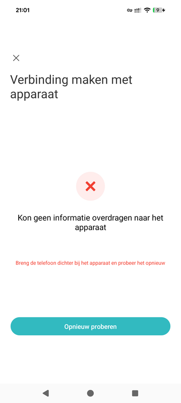

Help....
Robot deed het de afgelopen jaren prima. Ik dacht hem te factory resetten omdat hij een update die werd aangeboden niet wilde installeren. Nu staat hij in het Chinees en krijg hem niet meer naar engels.
Is er een stappenplan met installeren? Welk land de app bv? China, Duitsland of gewoon Nederlands?
Hij is weer verbonden maar als ik de Mi ronot instellingen wil bekijken (om de taal naar engels te zetten) dan bied hij een update aan. Ik kan kiezen uit quit en installeren. Als ik installeren doe geeft hij een melding kan niet installeren. Als ik quite doe sluit de app.
Ik zit dus vast in een installeren loop.
Wie kan me verder helpen, eventueel installeer ik hem weer van scratch.. linkjes mag ook maar ik kom helaas niet verder.
Dank

ik krijg het niet voor elkaar. Diverse malen geprobeerd, 2.4 ghz wifi, wachtwoord simpel gemaakt maar toch steeds deze meldin. Ook spul vlak naast de router gezet. Wie helpt me verder? Of een andere site waar ik de vraag kan stellen mag ook. Dank
Afbeeldingslocatie: https://tweakers.net/i/w0ETduXJuSCpdluQN1vHtMn0P-k=/x800/filters:strip_icc():strip_exif()/f/image/V9RG0oUA0hufqhZ7gdj502V2.jpg?f=fotoalbum_large

Na heel lang zoeken, alles proberen en meerdere keren geprobeerd te updaten toch de oplossing gevonden. >:) >:) >:)
https://flemmingss.com/ho...-mi-robot-vacuum-cleaner/
Oude app geinstalleerd en de robot werkt weer zoals hij zou moeten werken. Doe geen update want ik kan nu bij alle instellingen en zie ook de map weer.
Hoop dat andere er iets aan hebben.
Edit: toch de updates gedaan via de oude app en dat werkt. Weer de wifi gereset en hem aan de nieuwe app gekoppeld. ook dit werkt
Firmware is nu 3.5.8_004028

Iemand nog tips hoe ik de stofzuiger aan de Xiaomi app kan toevoegen? Na 5 jaar wilde ik hem weer eens toevoegen om het eea te kunnen bekijken.
- 5Ghz netwerk uitgezet.
- App opnieuw geinstalleerd
- App alle benodigde machtigingen gegeven
- Mainland China,
- Bluetooth aangezet
- Robot aan/uit gezet
- Harde reset gedaan
- Gast wifi geprobeerd
- Wifi ww op 12345678 gezet
Robot staat naast mijn TP-link en telefoon ligt op de stofzuiger
Ik verbind met het netwerk van de stofzuiger, in de app ziet hij de stofzuiger en vervolgens tijdens het overbrengen knalt hij eruit en krijg ik een error. Ook via de normale wizard lukt het met niet. Iemand een idee?
Afbeeldingslocatie: https://i.postimg.cc/Fsg91wgV/Screenshot-20260509-210122.png

Geen tip.. Maar de mijne praatte vorige week ineens Chinees, dus opnieuw gekoppeld en dat ging eigenlijk meteen. Je gebruikt wel de Mi Home app toch?
Als je verbind met het netwerk van de stofzuiger krijg je dan een melding of je verbonden wilt blijven met dit AP, omdat er geen internet is?
En ik zie op je screenshot dat er een vpn actief is. Eat voor vpn is dat en zet die eens uit.
