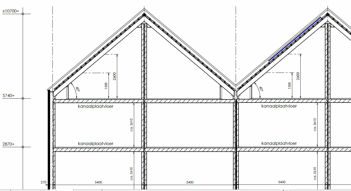

twain4me schreef op donderdag 22 maart 2018 @ 22:31:
Als ik gelijk heb met 5,1 meter passen ze waarschijnlijk net wel... maar ik zou even meten , dan weet je het tenminste zeker. ik kom op 3,07 paneel in de hoogte uit ;)
dus de hoogte van nok naar dakgoot en de hoogte van nok naar inpandig balkon, de breedte is geen probleem
maar het zou kunnen dat er nog 2 panelen extra zouden passen op de foto is links nog net de ruimte over die je rechts tekort komt volgens mij. (of het handig is met die schoorsteen weet ik niet )
je zat er niet ver naast
dakoppervlak is 7.05m breed x 5.40m en het balkon is 2.30x2.30

vso schreef op maandag 26 maart 2018 @ 19:48:
Dan kan je er gewoon 14 kwijt, en was het gezichtsbedrog dat de panelen op sf panelen lijken

Hoi, iemand ervaring met zonnepanelen aan twee kanten van het dak leggen? (die is niet zo moeilijk... :) ) Waar het lastig wordt is het volgende: we willen graag minimaal 5000 KWh opwek per jaar (ja dat is het jaarverbruik, en dat is nog exclusief de elektrische auto die er gaat komen), de ene kant van het huis kan redelijk probleemloos maar aan de andere kant van het huis zit alleen een balkon boven een gracht...
1 Leverancier wil/kan niet over de dakrand.
Met zonnepanelen (12 stuks) op 1 kant zullen we niet boven de 3100 KWh per jaar komen.
Hulp, tips en dergelijke worden op prijs gesteld.
  • twain4me
  • Laatst online: 21:29
twain4me
daemonix schreef op woensdag 28 maart 2018 @ 20:19:
Een foto helpt
Voor alles is een oplossing, lifeline,kraan met een bakje, steiger, helicopter etc
het is maar wat je er voor wil betalen.
en anders op marktplaats B de Haas opzoeken, die heeft geen rekening te houden met arbo ;)

Kan iemand mij wat sturing geven hoe ik aan gegevens kom waar ik mee kan rekenen om te kijken of ik optimisers nodig heb:
Dak
Vanaf links gezien krijg ik het 3de dak, deze staat vanuit het zuiden gezien 30graden gedraaid naar het (zuid)oosten. Maar nu wil ik berekenen tot hoe ver de schaduw doorgaans komt van het puntdak links van ons.
Ik had zelf dit gevonden maar het exact aantal graden dat de zon staat kan ik daar niet uithalen.:
http://suncalc.net/#/52.7055,4.8157,18/2018.03.28/11:47
He dak is ongeveer 7.20m hoog en daar moeten 4 zonnepanelen in landscape boven elkaar komen, nu had de verkoper van de panelen bedacht dat de onderste 2 lagen voorzien moeten worden van optimisers ivm schaduw, maar dat is meer een gok dan ergens op gebaseerd. Zelf denk ik dat dat enkel voor de onderste rij nodig is

Als je mijn pvouput bekijkt. Ik zit in een soortgelijke situatie. Mijn "atomic sun" is een zuid set op een vergelijkbaar dak.
Twee strings, 1 met 10x portrait boven tegen de nok. 1 met 6x landscape er strak onder. Die set ligt tm half feb ongeveer in de schaduw.

Oei dat zou mij eigenlijk een beetje tegen vallen als een deel niet werkt in de winter, dan is een 4x4 opstelling toch niet het beste voor mij gezien ik in de breedte nog aardig wat ruimte over heb kan ik er misschien het beste 2 (portrait) rijen van maken over de complete breedte (vond ik zo lelijk, wat eigenlijk niet echt een issue is omdat je bijna niet op het dak kan kijken/kijkt).
zonnepanelen
Dit dus, met links boven nog wel een paneel maar die staat niet op de tekening want die ligt er al. Dan pak ik maar ongeveer 3,3m en wat marge vanaf de nok.
Heb jij toevallig een foto van je setup ergens die je wilt delen (mag ook via pm)?

Hoe breed is het dak?

Ongeveer 9.40m. Met ergens een luchtpijpje (vandaar 2 panelen in de boveste rij verwijderd)
Dit is de buurman waar ik schaduw van krijg, maar het dak is verder identiek:

Dat is mooi, panelen kiezen met een wat hoger voltage, kun je string maken van links naar rechts van 9 panelen, vervolgens vier rijen boven elkaar maakt vier string parallel, naar mate schaduw hoger komt valt string voor string uit zonder de rest te benadelen vanwege parallel. Dus geen optimiser want schaduw blijft schaduw, gaat niks extra produceren. Steek die kosten liever in rij extra want in de zomer heb je geen schaduw. En al heb je het wel dan doen ze net als noord panelen minstens 55 procent rendement, en noord heeft altijd schaduw, kun je nagaan.....
Die lucht pijp heb je speciale dingen voor die onder panelen blijven

En mijn dak is net iets breder, ik kon een rij van 10 stuks in portrait kwijt. Bovenste rij wel praktisch tegen de nok aan.
Je zegt : Mijn dak is zelfde als de buurman. Kun je het pijpje ook naar de andere kant verplaatsen, of plat onder een paneel kwijt?
Hoeveel panelen (opbrengst) heb je nodig?

Ik zit wel met een beperkt budget 6500 inc btw is wel beetje de max, later mogelijk meer. Ik zal eens kijken dit weekend wat ik ipv die optimisers kan doen aan extra panelen.

Ik heb maar 1 kant van het dak, de noordzijde is van een ander ;) Ik ben meer budget gebonden (zie hierboven) dan dat ik streef mijn complete verbruik te dekken, mijn huidige offerte kwam op 4800Wp en valt net op het randje van het budget inclusief 4 optimisers (voor 2 zonnepanelen per stuk).

Dat is dus vier breed en vier hoog 16 panelen?
Waarom dan geen twee rijen van 8 stuks langs de nok af, dan heb je geen schaduw?
Altijd rijen maken volle breedte langs nok af, hoe hoger hoe meer licht.....

Niet druk om maken, je hebt schitterend dak waar niet veel kWh verloren zal gaan. Overigens 4800 wp hoeft na aftrek btw maar een goeie 5000 te kosten.
En met zelf leggen zou je veel kunnen besparen, je kunt toch niet naar beneden vallen haha
