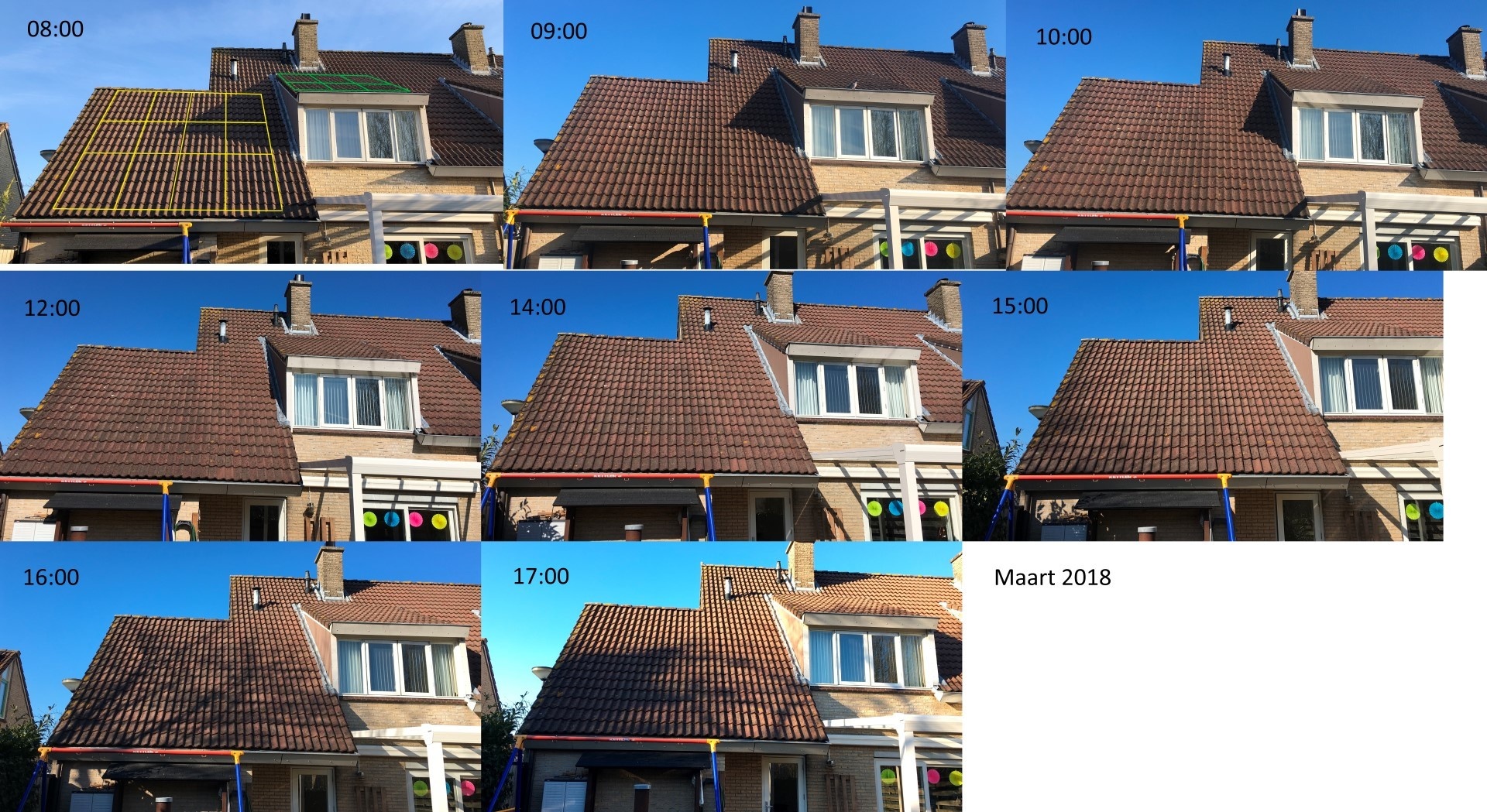

Ik heb de schaduw wat beter inzichtelijk gemaakt, en tevens een primitief legplan ingetekend ter verduidelijking. Het gaat om 12 panelen op het schuine garagedak en 6 panelen op het dakkapeldak.LeGato23 schreef op dinsdag 20 maart 2018 @ 23:55:
De dakligging is zuid en het dak is verdeeld in twee delen;
1. schuine pannendak 30° op de dakkapel -> geheel vrij van schaduw.
2. schuine pannendak 35° op de garage -> tot 11:00u schaduw van dakkapel en eind van de middag schaduw van boom (aanzienlijk, nu de zon nog laag staat in het voorjaar)
Na vele uren gelezen te hebben over de verschillen tussen SolarEdge en optimizers vs SMA met OptiTrac Globalpeak en de PV threads hier op GoT doorgelezen te hebben ben ik op zoek naar 'echte kennis en ervaringen' op dit gebied. De ene zegt SolarEdge!, terwijl een ander zweert bij OptiTrac.
De twee adviseurs die geweest zijn om de situatie terplekke te bekijken gaven beide een ander advies
Ik ben benieuwd naar jullie meningen als je kijkt naar mijn schaduwsituatie.
Wat zou voor mij het beste zijn, SolarEdge met Optimzers of SMA met OptiTrac? (het gaat dus echt om de werking en oplevering van de panelen en installatie in combinatie met de schaduw zoals op de foto's). Het gaat dus niet om de andere voordelen zoals per paneel kunnen monitoren, of goedkoper wanneer je geen optimizers gebruikt, etc.
Om het makkelijk te maken, hierbij een poll. Alvast bedankt!

Een toelichting op je keuze wordt gewaardeerd en geeft mij juist de extra toegevoegde waarde van jouw antwoord. (mag ook per DM om het forum niet teveel te vervuilen met berichten over mijn specifieke situatie)

@LeGato23
Het is nog vroeg en ik ben misschien nog niet goed wakker, maar:
Ik tel 17,5 pannen x 30 breed = 5m25 = 5 panelen
en tel 16 pannen x 32 =5m12 = 3 panelen
Dus 15. Hoe kom je dan maar op 12 ?
Die schoorsteen, kan die weg?
Dan passen daar misschien nog 4 panelen. (ik tel 7 pannen x 30 breed = 2m10)
Kom je op 19 panelen op dat vlak. 3-fase in huis?
De dakkapel, krijg ik niet geteld...

Ik kan je voor de keuze niet goed helpen maarogelijk relativeert dit iets.LeGato23 schreef op zondag 25 maart 2018 @ 00:06:
Verkopers willen graag solar edge verkopen. Wanneer er stiekem een paneel is welke minder presteert kunnen ze deze, zonder het dak op te gaan, zo aanwijzen. Erg handig als je in het contract een minimale opbrengst laat vastleggen, vooral ook omdat het gelijk opvalt i.p.v. na een jaar pas. De voordelen welke e adverteren over logging per paneel maar wat heb je daar als individuele gebruiker nu echt aan? Tot er iets stuk gaat natuurlijk... Maar het grote voordeel is er vooral voor het bedrijf. Deze hoeft namelijk voor diagnose niet te klimmen wat hem veel dure tijd scheelt.
Over wel of.niet SE, zie ook deze post. Hij legt met percentages uit hoevaak de bedrijven het niet hadden hoeven adviseren.

Wat deze persoon uitlegt in deze post is voor mij niet echt duidelijk. Behalve dat hij schat dat het in zijn bezoeken zo is geweest.mfmonkey schreef op zondag 25 maart 2018 @ 10:25:
Hoe weet hij nou overal bij elk bezoek wat elk bedrijf adviseert? Was hij overal bij? Lijkt me vrij sterk.
Er zijn daken waar Solar Edge echt een meerwaarde heeft. En dit is zo’n dak.
Je ziet in de ochtend met de schaduw van het dakkapel profijt, en in de middag met de boom.
Los van de andere voordelen die je omschrijft en los van de voordelen die ikin vorige posts heb genoemd ga je volgens mij meer opbrengst uit je panelen halen dan zonder Solar Edge.
Daarbij wil ik even reageren op je opmerking: “ de consument heeft niet echt veel aan die logging, dat is meer voor de installateur”
Ik vind dit echt nergens op slaan. Ik wil zelf wel alles bijhouden. Ook per paneel. Wat als mijn installateur failliet gaat? Ik wil zonder hem ook kunnen zien wat er gaande is. Ik wil in dit geval ook zien wat voor effect die schaduw heeft van het dakkapel en groeiende boom!
Dan de opmerking: “verkopers willen graag SolarEdge verkopen”.
Hier was er maar 1 van de 4.
Ik hoor bij veel vrienden dat ze er zelf om moesten vragen. Hoe weet jij wat alle verkopers aanbieden?

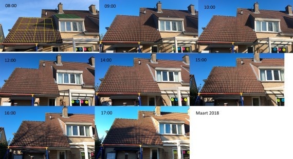

Ik heb gisteren lekker naar buiten kunnen kijken om te zien hoe lang het dak in de zon is.. Helaas werd om 16.30 de zon een stuk minder en kon ik geen schaduwlijnen meer zien.HobbeS schreef op donderdag 22 maart 2018 @ 14:18:
Dank je voor het meedenken! Wellicht toch een interessant idee. Ik ga is kijken hoeveel de west orientatie in de schaduw (of juist in de zon) is. Ik heb de foto namelijk vanuit mijn huis gemaakt welke zo'n 3,5x zo hoog is.. 14 panelen is natuurlijk wel interessant- en ook in de toekomst een wat stabielere manier van opwekken over de hele dag gezien (minder salderen).
De hele dag was het dak in de zon (tot 16.30) ik gok dat rond 17.00 de eerste schaduw op het dak zal gaan vallen (op de west kant). Hoe is het rendement dan? Tot hoe laat moet je het vlak ideaal gezien in de zon hebben?
Natuurlijk staat meer in de zomer de zon hoger en zal het dak dan langer in de zon zijn..
Kunnen jullie een idee geven of inschatting geven of dit rendabel is?
Poll: Beste oplossing voor deze schaduwsituatie?
• SolarEdge & Optimizers
• SMA met OptiTrac Global Peak
Tussenstand:
Ook een poll maken? Klik hier

Dank voor jullie reacties, meedenken en input!LeGato23 schreef op zondag 25 maart 2018 @ 00:06:
@AUijtdehaag Het grijze ijzeren schoorsteenpijpje kan weg. Echter ik kies bewust voor 12 panelen op dit dakvlak, zodat ik nog een klein looppaadje heb tussen panelen en dakkapel naar boven. Ik wil ook geen 'tetris' op het dak, dus kies voor een vierkant gevuld dakvlak met zonnepanelen, icm 6 panelen op de dakkapel. (6 stuks past, gezien bij de buren)
@mfmonkey Ik vind het kunnen monitoren per paneel eigenlijk niet nodig, maar het is inderdaad wel handig en voorkomt gedoe of discussie met installateur/leverancier bij problemen en garantiegevallen.
@ApC_IcE Groeiende boom... had ik nog niet eens bij stilgestaan
Ik sluit me aan bij jouw opmerking: Bij een string omvormer is het natuurlijk veel lastiger te meten wat en of en waar het mis gaat als iets ondermaats presteert. en "effe doormeten" is niet zo heel makkelijk.
@AtomicShockwave Added complexity. Is inderdaad een punt om over na te denken. Gelukkig zit er 25 jaar garantie op de SolarEdge optimizers.
@Musicmasters Vervelend om te lezen dat je problemen hebt met je SMA omvormer, maar wel bedankt dat je het hier deelt! SMA is dus toch niet de 'holy grail' qua stringomvormers zoals ik eerst dacht en de 5 jaar garantie is eigenlijk te weinig blijkt achteraf.

Als het toch 12 panelen worden, heb je al gekeken naar Panasonic Hit Kuro (zwart)?
Die zijn nog niet uit, maar worden verwacht.
Die zijn 54 V en dan zou je de 12 panelen met de boomschaduw kunnen verdelen in 2 strings.
Maar de vraag is of dat er ook 6 passen op je dakkapel, gezien de afwijkende maat van het paneel.
Dan heb je 3 strings van 6 panelen, die je kan verdelen over de mppt's.

Hoe zit het nu met schaduw en bypass diodes?
Als van de 22 panelen (300wp = 6600wp totaal) er 2 hevige schaduw hebben, produceer je dan nog 6000w of is dat veel minder?
Kan je stellen dat als de voltage nog in het bereik van de omvormer valt er weinig aan de hand is?
PUHZ-SW100YAA & 7440wp
Klinkt raar maar een beetje schaduw is het ergst, als er maar eenderde uit valt van het paneel gaat de rest op het zelfde niveau werken. Ligt hij volledig in schaduw gaan alle diode open en schakelt hij uit zonder de rest te hinderen. Alleen de totale string spanning word dan lager uiteraard.roelzadh schreef op maandag 26 maart 2018 @ 18:22:
Ik heb hier een string van 13 waarvan 4 boven dakkapel. Daar kon geen sneeuw af schuiven maar bij de andere 9 wel, niks aan de hand dus. Maar een schaduw van flinke schoorsteen geeft dan weer wel aardig verlies omdat een paneel deels blijft werken.
Misschien typt @migjes zo wel een mooi technisch verhaal.
1 PVoutput . Dongen NB
Hartelijdank. Als het SE wordt dan de 16kW - is wel te groot maar dan kunnen de helft minder optimzers worden gebruikt (P700 ipv P370)
Niek_ schreef op maandag 26 maart 2018 @ 13:28:
Kan je in het menu van de SE omvormer begrenzen. Mooiere oplossingis de modbusmeter van SE. Omvormer checkt dan continue je eigen verbruik + de terugleverruimte op je huisaansluiting en past daar de maximumoutput van de omvormer op aan.
@reneeke1970, gaat hier om een dakkapel op zuid met links en rechts panelen. 20 in de zon en grootste deel 2 tot 4 door een driehoek beschaduwde panelen. Probeer te berekenen wat het verlies dan wordt :-)
Het verlies van die vier panelen sowieso, maar de zon schijnt maar veertig procent van de tijd. Die dakkapel is maar paar uurtjes.....roelzadh schreef op maandag 26 maart 2018 @ 18:42:
Met een goede omvormer zoals sma zal dit reuze mee vallen. Maar een paar optimiser kan ook wonderen doen.
Die 4 panelen maakt me niet uit, als de hele string onderuit gaat is veel erger. Maar SMA + 8 optimizers komt al erg dicht bij de prijs van solaredge in de buurt.
Maar als ik het goed begrijp kan je beter 3/3 diodes open hebben dan 1/3 want dan is dat de zwakste schakel dus 33% productie.
@roelzadh
goede vraag, met lastig antwoord.
in perfecte situatie, dus schaduw is knetter hard en bijna digitaal.
dan gaat de cel in plaats van leveren gebruiken.
dit voorkomt de diode en 1/3 van het paneel (meeste panelen hebben 3 diodes) schakelt uit.
dus 1/3 minder Vmpp (of Voc) uit dat paneel.
(of met meer schaduw 2/3 of het hele paneel minder Vmpp/Voc in de string.)
helaas, het is en blijft Nederland, en veel knetter harde situaties hebben we niet.
hangt er een wolkje in de lucht die wat licht van de zon weerkaatst.
(of mist of smog of vliegtuig streep etc etc......)
dan reageert de diode dus niet, want de cel gaat niet over van leveren naar vragen.
op dat moment kun je dus 2x een bolling krijgen in je IV curve uit de string.
voorbeeld van zo een curve:
als daar 2x een bolling in ontstaat dan kan het zijn dat de mpp blijft hangen in de lagere bollig en de hogere bolling negeert.
maar daar hebben we optitrack/pvsweet/mppscanning voor uit gevonden.
1x per 15 minuten word de mpp even helemaal gereset en checkt hij even of er niet een beter punt is waar hij eigenlijk op zou moeten staan.
(allemaal erg leuk, en gaaf verhaal, verder is optitrack/pvsweet/mppscanning een helle hoop stront.
hier heb ik 2 oost-west setjes tegen over elkaar gezet.
ik zonder schaduw(rood), en de andere met schaduw van 3x een pijp (blauw.) en zonder optitrack/pvsweet/mppscanning.
je ziet dan dat de schaduw best wel wat invloed heeft, maar zo veel dat optitrack/pvsweet/mppscanning mischien wel 0,2kWh daar aan had kunnen verbeteren.
dus zolang je Vmpp/Voc maar hoog genoeg is, dan is optitrack/pvsweet/mppscanning eigenlijk niet eens nodig.
maar een omvormer heeft een start V, de mijne is rond de 90V.
vergis je niet dit is dus Voc en geen Vmpp.
heb het geprobeerd maar 80Vmpp doet hij nog verwerken.
(rendement is dan wel rond de 80% en niet 97%, dus flink verlies dat wel.
de 80Vmpp word intern in de omvormer omgezet naar 350Vdc voordat er 230Vac van gemaakt word zo als in iedere TL omvormer.
dus zolang je hoog in de Vmpp van de omvormer zijn bereik zit, dan kan hij best veel schaduw aan.
(is daar in tegen je Voc te hoog, dan start hij niet, en in sommige gevallen gaat hij zelfs stuk)
berekenen hoeveel verlies, kan ik alleen maar zegen: schaduw word vaak te zwaar ingeschat door beginners.
niet iets om te negeren, maar hoeft echt geen probleem te zijn.
verder reneke zijn verhaal volgen.
(sorrie @reneeke1970 zo snel kan ik niet typen.
grofweg
dus als een mpp op een random TL omvormer 12x32Vmpp heeft.
dan kunnen zonder problemen 50% van de panelen hun diodes in sper staan.
en werkt het nog aardig door.
word het meer, dan zakt het rendement snel en stopt hij met werken.
heb je maar 6x32Vmpp tja dan gaat het een stuk harder.
