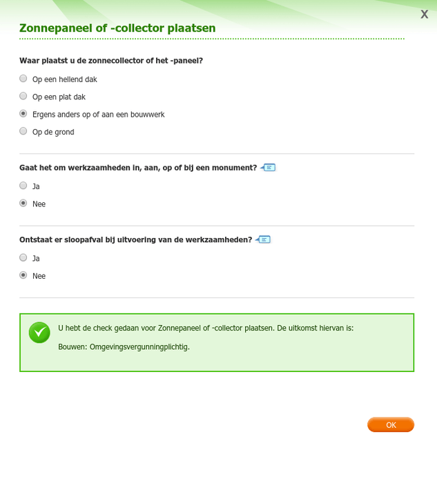

Goverman schreef op dinsdag 24 april 2018 @ 11:28:
Ik snap je redeneerwijze en vind hem ook creatief. Maar... vanuit de juridische werkelijkheid denk ik dus dat die redenering niet stand houdt bij een rechter... Maar goed, wanneer de gemeente niet moeilijk doet, is die vergunning zo geregeld.
OK. maak ik een luifel van hout en daarboven leg ik een paneel, en dan is het plots wel goed?
voorbeeldje:
https://www.olino.org/articles/2009/04/06/afdakje-in-de-zon/
[ Voor 7% gewijzigd door kmf op 24-04-2018 11:32 ]

kmf schreef op dinsdag 24 april 2018 @ 11:31:
voorbeeldje:
Tja, dat is dan weer de vraag... Het wordt zo een beetje een kat-en-muis-spelletje tussen de gemeente en jou. Waarschijnlijk treedt de reactie van reneeke1970 op:

Goverman schreef op dinsdag 24 april 2018 @ 11:21:
Euh... Je analyse is NIET correct! Je activiteit is namelijk niet het plaatsen van een luifel of zonwering, maar het plaatsen van een zonnepaneel. En het plaatsen van een zonnepaneel aan een bouwwerk is dus WEL omgevingsvergunningplichtig, zie mijn vergunningcheck (die ik even helemaal heb weergegeve):
Je kunt het proberen er op aan te laten komen door het ding te plaatsen en dan af te wachten OF de gemeente hier moeilijk over doet (waarschijnlijk niet wanneer de buren ook niet moeilijk doen). Mocht de gemeente moeilijk doen dan kun je daar weer bezwaar en evt. beroep instellen.
Ik denk trouwens dat je die strijd gaat verliezen, omdat een zonnepaneel specifiek als vergunningplichtig is genoemd... Zo'n specifiek ding dan 'framen' als iets anders (een zonnescherm / luifel o.i.d.) zal je dan in de regel niet helpen, want het is OOK een (in dit geval vergunningplichtig) zonnepaneel.
Een vergunning aanvragen is niet heel ingewikkeld en kost ook niet heel veel geld. De gemeente wil alleen weten of je niet je hele gevel vol hangt, zodat de buren er wellicht last van hebben. En ze willen weten of het ding een beetje correct bevestigd wordt. Voor een gemeente is dit een standaard ding dat binnen twee weken wel geregeld is (als je aanvraag compleet en juist is e.d.)
Kan per gemeente nog verschillen hoe coulant ze zijn, maar hier moest mijn creatie ook
wijken op straffe van een dwang som a 30.000 Euro ( een buurtje had geklaagd )
maar het heeft er toch nog een jaartje gehangen. >:)
En met bla bla het is toch zonwering kwam ik er ook niet door, voor hun waren het zonnepanelen
en dan mocht het niet. punt.

kmf schreef op dinsdag 24 april 2018 @ 10:56:
Heeft iemand ervaring/advies met dit soort luifelconstructies voor zonnepanelen?
Door de openslaande deuren op mijn dakterras wordt het heel warm binnen door de zon.(Pal op het zuiden)
Een beetje luifel zal wel handig zijn om dit zonlicht beetje te temperen. En dan is zo'n energieopwekkend luifel wel weer handig.
Vraag is dus:
Zijn deze stormbestendig?
Welke panelen zullen geschikt zijn. Klein beetje doorzichtig is wel fijn natuurlijk.
Niet onbelangrijk
