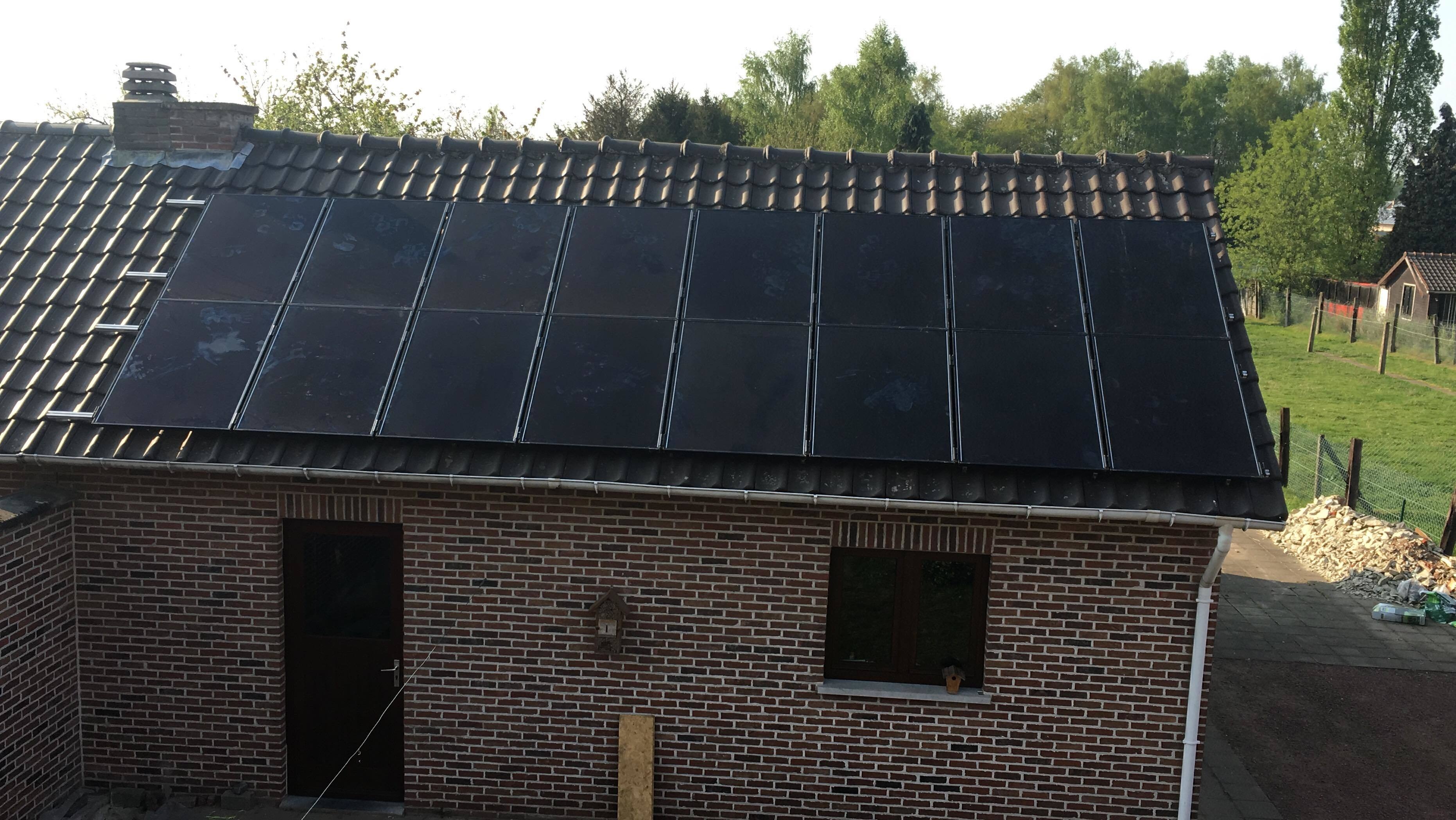

De installatie is van 16x SF 165wp aan de voorkant van de garage.
Zonnepanelen gelegd voorkant
Op een Goodwe 3000d-ns, maar er is wat discussie ivm hoe de zekering van de omvormer aangesloten moet worden. Ivm dat mogelijkheid dat er 25a (hoofd zekering) + 20a van de omvormer over de draden zou kunnen gaan.
Dit zou 'aangepast' moeten worden maar daar vind ik weinig concrete dingen over.

Bovendien liggen er nu al JA Solar panelen op (vermoedelijk 280Wp) van nog geen 18 maand oud, heb ik inmiddels achterhaald.
Misschien toch nog maar 24 stuks JA Solar leggen en van de 4000 Euro die ik bespaar nog een paar op reserve nemen zodat ik bij een defect over 10 jaar niet ineens met kleurverschil zit (of een fabriek die niet meer bestaat).
Of misschien vervang ik ze over 10 of 15 jaar allemaal wel weer voor panelen met een veel hoger rendement...
Keuzes...
