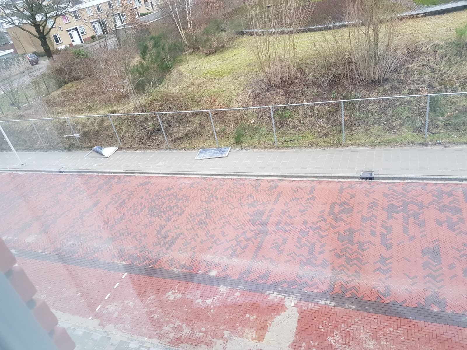

Zover voor flat fix fusion :( mijn panelen liggen op de grond. Zo na de storm maar eens kijken waarom.

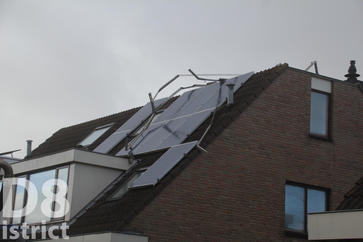

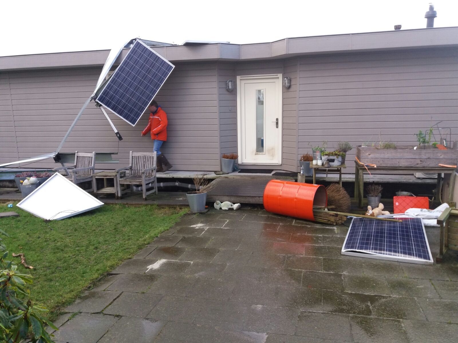

Afbeeldingslocatie: https://cdn.discordapp.com/attachments/243411191764877313/403469737419603978/e45ad56f-5961-4210-9886-a0c034d9f789.png
Eerste (mij bekende) PV slachtoffer...

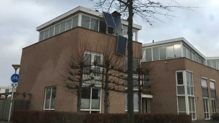

looyenss schreef op donderdag 18 januari 2018 @ 09:46:
franssie schreef op donderdag 18 januari 2018 @ 09:33:
Ai... Dat is niet best. Ik zit ook (op kantoor) naar buiten te kijken en te hopen dat mijn Flatfix Fusion & Flatfix Eco blijven liggen. Die laatste heb ik zelf gelegd met een stuk meer ballast dan voorgeschreven.
  • thefox154
  • Laatst online: 21:26
TFHfony schreef op donderdag 18 januari 2018 @ 09:53:
Dit lijkt mij geen balast probleem.
Het systeem lijkt ontwricht te zijn?? :X
  • looyenss
  • Laatst online: 22-05 13:44

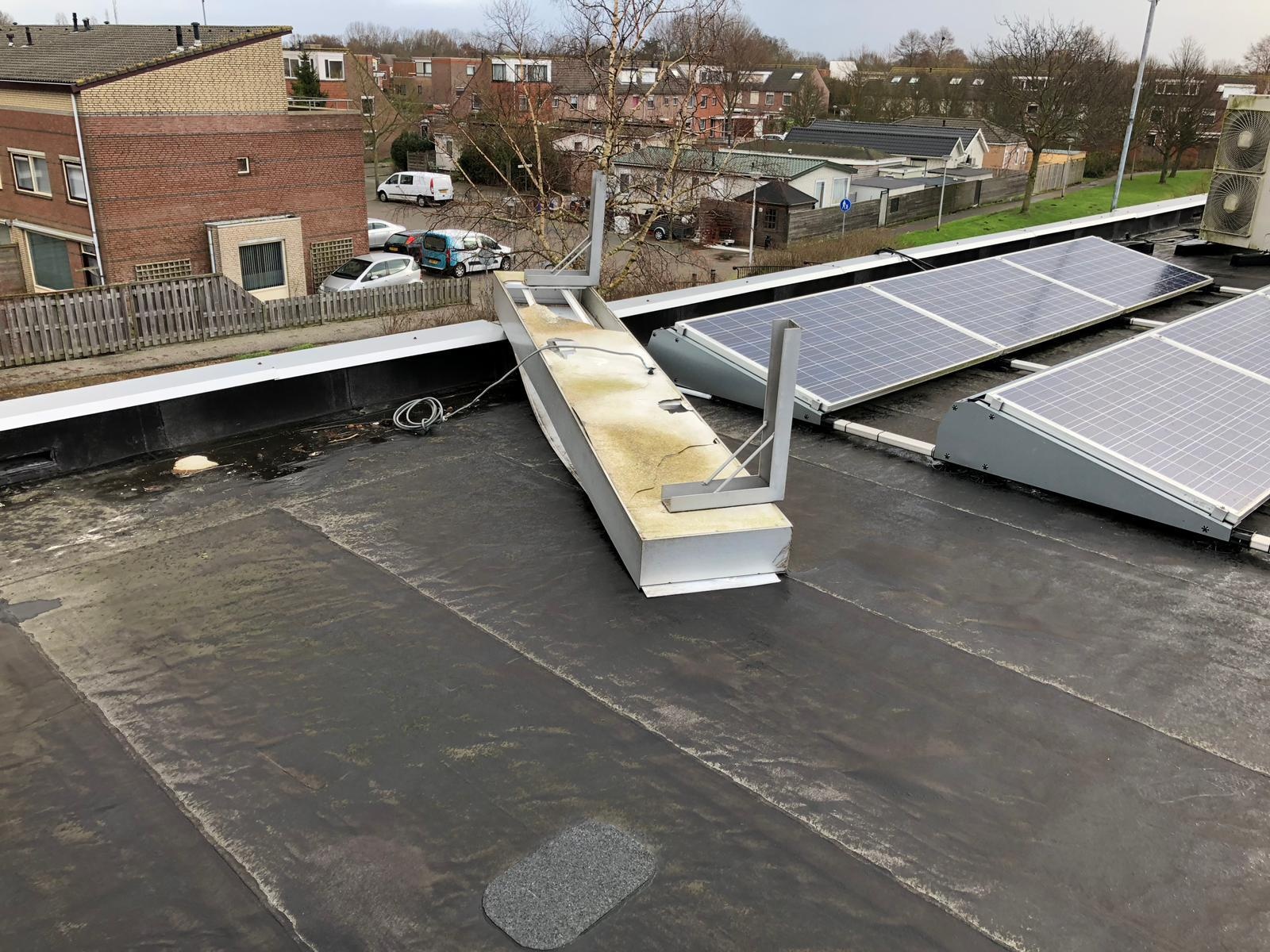

Op mijn foto is het een kwestie van voldoende ballast maar de windvangers niet plaatsen omdat de installateur zei dat dat opbrengst kost.
Goed verhaal

  • TFHfony
  • Laatst online: 23:07
TFHfony
Professional Weirdo
looyenss schreef op donderdag 18 januari 2018 @ 09:58:
Goed verhaal
Hmmm, ik vermoed dat er in dat geval nog een leuk woordje met de installateur gesproken moet worden. Hier zitten de windschermen wel om de Flatfix Fusion heen (en er ligt wat ballast op, geen idee hoe veel trouwens.)
  • looyenss
Het is treurig, ik heb wel een i told you so momentje nu maar daar zijn ze niet mee geholpen..
iets met de vreugde van de laagste prijs ;-)

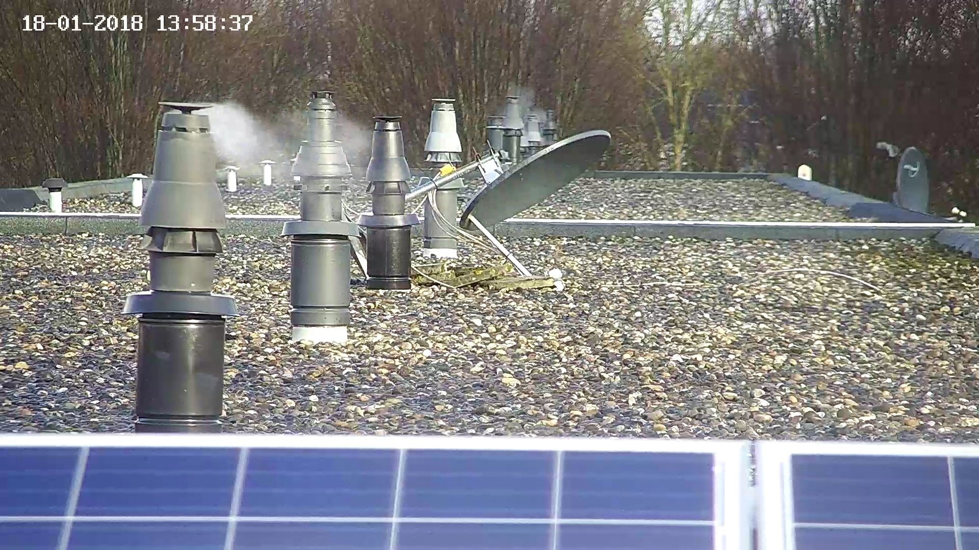

Dat ziet er dan zo uit, alsof het niets is O-)
https://streamable.com/9zdhg

Jeetje... Alsof het niets is. Maar met al die panelen als een vlak aan elkaar vangt zoiets ook wel heel veel wind.

Bij mij zijn er twee van de set van vijf af. Installateur is op het dak geweest om de drie overgebleven panelen beter te borgen. De set van 24 ligt nog prima. Panelen lagen op straat, eerst door buren netjes aan de kant gelegd, inmiddels liggen ze in de achtertuin.
Erg stuk
Plat dak, hoekhuis, panelen lagen aan de westkant met de hoge kant (15 graden) richting de wind. Daar mag de installateur wat anders gaan verzinnen.

Bij mij zijn er twee van de set van vijf af. Leverancier is op het dak geweest om de drie overgebleven panelen beter te borgen. De set van 24 ligt nog prima. Panelen lagen op straat, eerst door buren netjes aan de kant gelegd, inmiddels liggen ze in de achtertuin.
Plat dak, hoekhuis, panelen lagen aan de westkant met de hoge kant (15 graden) richting de wind. Daar mag de leverancier wat anders gaan verzinnen.
Mooie flexibele zonnepanelen!

De 6 van de 12 panelen die eraf gewaaid/-gegleden zijn bij mij betrof een flatfix fusion ZW lijn. Ik heb een ZW/NO setje van 2x3 (ook FF Fusion) en die liggen er gewoon nog. In de straat zijn er ook een paar daken afgetrokken en bij anderen ook de panelen, lijkt wel of er een soort hoosje is geweest. Ze liggen er 3 jaar en wel eerder forse wester stormen meegemaakt maar daar was bij nacontrole nog geen verschuiving te zien - nu gewoon over de opstaande rand can het platte dak getrokken of geduwd - bizar.
Los van wat de verzekeringsmij gaat doen ga ik nu alles ZW/NO uitvoeren (dus een upgrade van 12 naar 18 panelen). Die NO panelen doen niet zo veel dus daar komen tweedehands panelen op.
Nu alleen nog bedenken of ik met twee omvormers blijf werken of toch maar naar een 2-string ga (maar dan heb ik wel een paar omvormers over - keuzes keuzes).
De resterende 3 panelen uit de ZW string heb ik maar weer aangesloten (moet toch om de connectors droog te houden) maar de Power One 2 startte niet op :+
Van de 6 panelen zijn er 3 total-loss en van de tweede drie heb ik geen idee hoeveel structurele schade ze hebben. Ze zijn wel wat flexibel natuurlijk, ach binnenkort maar eens doormeten. Sowieso hing eentje van die laatste drie aan de kabel wat wel wat kracht in de junctionbox gegeven moet hebben en van een aantal is de MC4 connector over de huls getrokken, maar dat is een eenvoudige fix.
edit: Pics or it did not happen right?

Bij mij zijn deze panelen omgewaaid. 14 panelen op pal oost niks mee gebeurd kwam ook nagenoeg geen wind op. Heeft een Oost ligging ook voordelen zo te zien. In iedergeval iedereen met schade sterkte en laat wat horen hoe de verzekerings maatschappij met vergoeding omgaat. Wat vergoeden ze nu voor bijvoorbeeld een 4 of 5 jaar oude installatie 100, 80 of 50 % bijvoorbeeld.
Afbeeldingslocatie: https://i.imgur.com/WxO1KCM.jpg
[ Voor 6% gewijzigd door Snarfie31 op 18-01-2018 22:30 ]
14 x Suntech STP285 (-87 graden OOZ) - 2 x Bisol BMU250 (180 graden Z) - Omnik 4.0 TL - Soladin 600 - Airco Daikin Comfora FTXP-M35 - RXP35M

  • Lardman
  • Laatst online: 08-05 23:22
exroosje schreef op vrijdag 19 januari 2018 @ 09:05:
Alle panelen zijn hier blijven liggen (plat dak den Haag op 10m, hoogte, richting zuid met valkbox 20 graden) Buren met panelen op zuidoosten en zuidwesten ook alles heel gebleven.
Echter, na het hoogtepunt, om half 1 begon het te regenen en toen ging boem de aardlek eruit. Uurtje uit gelaten en weer aangezet. Las hier 1 andere post met ook aardlek issue gisteren.
Gaat er vaker uit op winderige natte dagen.
Check je installatie eens op stekkers in het water? Vinden ze niet leuk. DC switch eerst uit, dan dak op, vervolgens met tie-ripjes over het dak lopen en alle stekkers die in het water kunnen liggen opbinden. Ook even checken op beschadiging van de DC kabel. Kleine moeite, groot plezier.

TFHfony schreef op vrijdag 19 januari 2018 @ 08:41:
OK, speciaal voor jou een schade met een schuin dak systeem:
/edit/
Hmmm, als ik goed kijk is dit eerder nog een plat-dak systeem wat over het schuindak systeem heen gekomen is...
Ik denk dat dit niet op het platte dak past en dan zou je een schansje moeten herkennen :)
Wat er nog ligt zit netjes rondom de dakramen en links zie ik een paneel op een dakje in dezelfde richting.
Het lijkt of er wat rails los is getrokken en dat er een paar panelen langs de rand los kwamen ...

Speedy-Andre schreef op vrijdag 19 januari 2018 @ 10:26:
Ik zie toch echt een schansje op het dak staan (boven het raampje). Ik zou anders niet weten waar die rails vandaan zou moeten hebben gekomen, of het moet het hele systeem van de buurman zijn...

Wailing_Banshee schreef op vrijdag 19 januari 2018 @ 10:34:
Misschien had ie wel beide en is alles van het platte dak omlaag gekomen (uit beeld verdwenen) :)
Dat je de restanten van een schans ziet die er overheen ligt zou heel goed kunnen.
Wel een klein drama als dat gebeurt :/

Jezus dat zijn toch geen betonvoeten? Dat zijn beton teenslippers!
Mijn betonvoeten zijn 45kg -per stuk- en er zitten er 2 per 2 panelen. Ofwel 90kg ballast op 2 panelen van 160x90. Op 10graden helling, plat dak.
  • databeestje
  • Laatst online: 09-09 09:44
databeestje
Von PrutsHausen
Hier heb ik 80kg ballast op 2 panelen van 160x80 onder 10 graden. De achterzijde is wel dicht met 5 tegels op 1 rij (30 cm hoogte)
Onder mijn panelen ligt 64 kg ballast (8 stoeptegels) maar dat was voor een paneel niet genoeg die lag jammer genoeg in de tuin. Paneel functioneert nog wel alleen het glas is volledig gebarsten. :(
