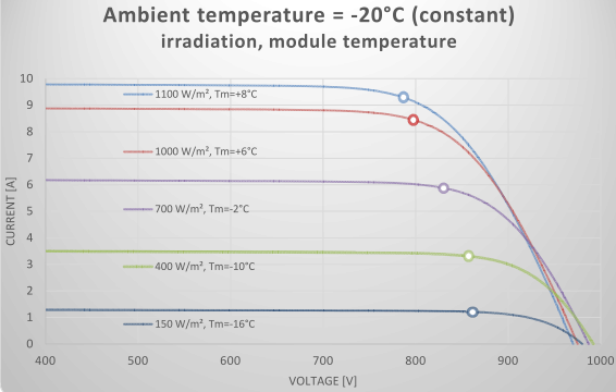

  • antonboonstra
  • Laatst online: 12-10 16:31
antonboonstra
8815Wp | WP | Tesla | Zero
migjes schreef op donderdag 25 januari 2018 @ 10:22:
ga je voor 9x 60 cellen paneel dan heb je 9x+/-32Vmpp = 288Vmpp
de Vmpp is hoger als het kouder is buiten en lager als de panelen goed warm zijn.
Vond het wel interessant om te kijken wat de DC spanning in de praktijk eigenlijk is van mijn eigen installatie met 10 panelen. Na een analyse over ruim 700.000 minuutwaarden van de afgelopen 33 maanden, kom ik op onderstaande gemiddelde en maximale spanningen.
DC spanning [V]
Maandgem.max.
jan289,7367,1
feb294,8362,2
mrt294,2360,6
apr293,9358,7
mei286,7354,9
jun282,5348,5
jul279,3346,4
aug278,4355,5
sep282,9364,2
okt287,3348,3
nov288,0364,5
dec284,7358,4
Zowel de gemiddelde DC spanning ligt elke maand consequent onder de Vmp van 312,4V, maar ook de maximale spanningen liggen ruimschoots onder de Voc van 383,8V. Op zich logisch, want de MPP tracker zoekt normaal gesproken ook een spanning op die onder de Voc ligt.
Ook onderzoek (pdf) van Fronius wijst uit dat je niet hoeft te rekenen bij -10°C module temperatuur bij 1000W instraling. Fronius geeft aan dat het veilig is om te rekenen met een module temperatuur die 10 graden boven de omgevingstemperatuur is, dus bij -10°C buiten, is het voldoende om te rekenen met 0°C module temperatuur bij 1000W/m2 instraling.
Onderstaand een grafiek waarin te zien is dat bij -20°C omgevingstemperatuur, de module zelfs opwarmt tot 6°C als hier 1000W/m2 instraling op staat.
Openklem spanning bij -20°C omgeving

maar eigenlijk maakt de Vmpp ook niet veel uit, meeste omvormers doen een Voc check in de ochtend.
is de Voc te hoog dan start de omvormer gewoon weg niet.
helaas is het warm worden van de panelen dan nog totaal geen voordeel, dat werkt wel op de Vmpp, maar in de ochtend zijn ze nog niet warm.
ander probleem is: zodra je met de Voc in de buurt van de omvormer zijn max komt, dan ben je al zoveel aan het onder dimensioneren, dat het eigenlijk al niet meer leuk is.
met een grens van b.v.: 600Voc heb je het dan al over 15 panelen op een 1 fase mpp/omvormer.
met 300Wp panelen heb je dan al 4500Wp op die mpp staan, niet veel omvormers die dat nog leuk vinden. ;)
of erg simpel om een omvormer te krijgen met 2x mpp en dan kun je de panelen beter daar over verdelen.
het is jammer dat ik geen Voc meting kan loggen met de omvormer. (doet hij gewoon weg niet)
een Voc in de ochtend zou meer info geven als de Vmpp over de dag.
