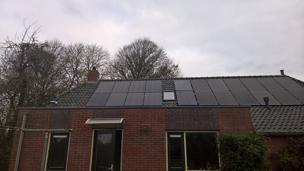

Ik heb onlangs 20 panelen geïnstalleerd gekregen. Deze zijn in 2 strings aan 2 mppt trackers van de Solis omvormer verbonden. Nu had de installateur bij het instaleren geen meetinstrument ter beschikking. De 4 draden van de twee strings zijn daarom op goed geluk verbonden aan de 2 mppt trackers. Ik vraag mij af wat er gebeurt als de twee strings nu kruislings op de twee mppt trackers zijn aangesloten. Dus van string 1 de rode draad op mppt 2 en de zwarte draad op mppt 1 en andersom voor string 2.
Leverancier zegt, de omvormer licht op en geeft dus stroom en daarmee is bewezen dat de strings juist aangesloten zitten op de juiste mppt. Terug komen om door te meten is daarom niet nodig.
Ik vraag mij af of dit een juist redenatie is. Mi werkt de omvormer bij een kruislingse aansluiting als alle panelen in de zon liggen en heb je nadeel als 1 van beiden strings in de schaduw ligt omdat dan geen van deze twee strings juist werkt. Dat daarom de zwarte en rode draad van dezelfde string op 1 mppt horen te worden aangesloten en dat het oplichten en opstarten van de omvormer niet bewijst dat er juist is aangesloten.
Ik heb gezocht op het WWW en hier op tweakers, maar kan niets vinden hierover. Kan iemand mij uitleggen of de leverancier gelijk heeft of dat mijn redenatie klopt. Vast bedankt voor de te nemen moeite.
Helahola! schreef op zaterdag 27 januari 2018 @ 09:43:
Daar zou ik inderdaad geen goed gevoel bij hebben. Ik zou ze zelf even meten als je weet hoe?
Weet je hoe veilig af te schakelen en veilig los te koppelen en dan met spannings meter even kijken welke plus en min bij elkaar horen?

Bedankt voor je reactie Reneeke.
Nee, ik heb geen meter en weet niet hoe deze werken. Weet ook niet zeker of mijn slechte gevoel juist is. Daarom zoek ik hier wat advies en argumenten om aan te geven bij de leverancier, zodat deze zijn werk gewoon juist afwikkelt.
Ik volg dit forum al vanaf afgelopen zomer, maar op dit punt heb ik onvoldoende kennis om mijn slechte gevoel te onderbouwen en kom ik niet verder dat wat ik eerder omschreef. Maar misschien heb ik het wel helemaal mis.

@Verwijderd Blijft de omvormer werken wanneer je één paar kabels los haalt? Dan moet het gewoon goed zijn.
Bij mijn omvormers is de min van beide MPPT's doorverbonden. Waarschijnlijk bij Solis ook. Al is het wel netter om ze op de juiste plek aan te sluiten ;)
[ Voor 6% gewijzigd door Skipper-93 op 27-01-2018 10:32 ]

Helahola! schreef op zaterdag 27 januari 2018 @ 10:09:
In feite heeft leverancier gelijk dat het bijna niet verkeerd kan zitten als de omvormer vermogen geeft.
Maar met iets nieuws behoren ze zelfs te controleren of rood en zwart wel goed zitten op dak, en of alle 2×10 panelen wel aangesloten zijn, en dat kun je allemaal meten.

Het is niet netjes, maar ongevaarlijk.
Met een trafoloze omvormer heb je geen galvanische scheiding tussen panelen en het net, dus zijn de beide MPPTs doorgaans aan één kant doorverbonden.
@Helahola!
Wat is het typenummer van de omvormer?
De meeste omvormers kunnen de werkspanning en -stroom op het display weergeven; op een licht bewolkte dag moeten beide MPPTs ongeveer hetzelfde aangeven (spanning binnen 5%) en dit moet kloppen met 10xVmpp van je panelen.

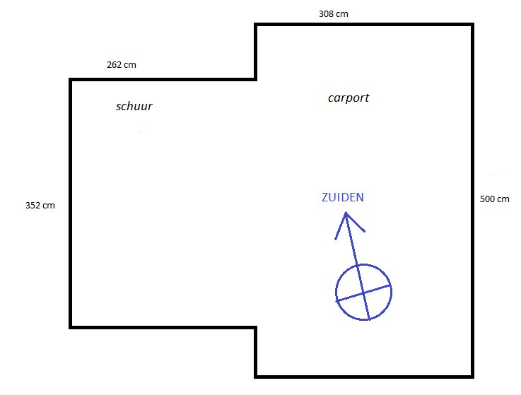

Op het dak van mijn schuurtje (2 bij 2) zou ik ideaal 2 panelen van 1 bij 2 kwijt kunnen. Echter ik zie alleen maar erg dure panelen in die maat, omdat het allemaal premium merken zijn .
Als je voor 150 euro een 1.60 bij 2 paneel kunt vinden van 270Wp, waarom zijn er dan geen 1 bij 2 panelen van 335Wp voor rond de 190 euro? Of heb ik ze gewoon nog niet gevonden.
  • Pathogen
  • Laatst online: 07-09 16:33
Pathogen
Shoop Da Whoop
exroosje schreef op maandag 29 januari 2018 @ 13:38:
Omdat standaardmaten :) 100x200 panelen bestaan vziw niet, 160x200 heb ik ook nooit van gehoord maar 160x100 is standaard.

Niek_ schreef op woensdag 31 januari 2018 @ 15:19:
Daarover gesproken, hoe doen jullie dit?
Ik stel de bovenste en onderste montagerails af op de dakpan (x cm tussen dakpan en rails) en span dan een spankoord van de bovenste naar de onderste om de tussenliggende rails af te stellen. Wellicht dat er makkelijkere/snellere methoden zijn?
Iemand inhuren :D
Ik heb wel gekeken hoe hij het gedaan heeft. De rails hing er al, maar was totaal niet op hoogte afgesteld. Hij heeft eerst alle platen erop gelegd en heeft daarna met behulp van een waterpas de hoogtes goed gezet. Zolang die waterpas bleef wiebelen, was het niet goed (zowel boven/onderkant als zijkanten). Er is een week later een laatste paneel bijgeplaatst (had er oorspronkelijk 9 nieuwe bij besteld, bleek dat er 10 op konden) en ook daar heeft hij even netjes aandacht aan besteed om hem netjes in het gelid te hangen.
Oude situatie
Ze liggen!
Nieuwe situatie
Schuine dak is vol
Let in de oude situatie vooral op de meest linkse boven en die daaronder... En de onderste rij lag gewoon in een bocht. Nu is ons dak niet helemaal vlak, en zit er onder de onderste rij (aan de rechterkant) ook nog een knik in, dus het was niet het makkelijkst en helemaal perfect zal die rechterkant nooit worden, tenzij we het dak zouden vernieuwen. De linkerkant was makkelijker, alles nieuw en geen knik :P

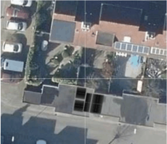

Ik heb een schuur/carportdak (betonplaten met bitumen erop) met de volgende afmetingen: 5,70m breed, 3,50 tot 5,00m diep. Er zijn geen bomen o.i.d. die schaduwen maken. Alleen in de winter misschien de huizen aan de overkant. Zie tekening:
afmetingen2
Afmetingen zijn overigens van de bouwtekening. Er gaat langs de randen nog 10-15 cm af vanwege zo'n opstaand randje.
Nu zit ik te puzzelen hoe ik daar zoveel mogelijk kWh'tjes vanaf kan trekken. We gebruiken nu ongeveer 3000 kWh. Als we dat halen zou super zijn (nog meer is geen probleem). Voor gasloos / elektrisch rijden kan ik dan in de toekomst ons schuine dak proberen vol te leggen. Maar dat wordt een aardig gepuzzel met dakraam, dakkapel en schoorsteen (zie luchtfoto hieronder) Daarom eerst de schuur...
Eerste idee: Mijn eigen idee was om een schans van 2 portrait hoog, en 5 breed neer te leggen, gericht op het zuiden (zuid met tikketltje west). Die onder een hoek van 5-10 graden neerzetten. Bijvoorbeeld eentje laten maken door westlandsolar. Hoogte 50cm kost ca. 615 euro (ex. BTW).
Tweede idee: Nu kwam een installateur met dit idee, een oost-west-opstelling, op ValkFlat East West (sorry, noordgeoriënteerd, in tegenstelling tot mijn schetsjes):
offerte1
Op zich ben ik wel van een oost-west-opstelling gecharmeerd (minder ballast nodig, kleinere omvormer nodig, en valt minder op). Maar het is niet 50/50 oost-west verdeeld met deze opstelling. En hij legt ook weer twee sets noord-zuid (maar gedraaid past ook).
Derde idee is om de panelen helemaal plat te leggen (is dat haalbaar? waar leg je dat mee vast?), dan passen er misschien wel 11 op. Er liggen overigens nooit blaadjes op dit dak, dus de panelen blijven wel schoon denk ik.
11 panelen v2
Welke van deze opties lijkt jullie het beste? Of is er nog een andere mogelijkheid, bijvoorbeeld met kleinere of juist grotere panelen?
PS Hopelijk heb ik goed begrepen dat dit in dit topic mag, en niet in een losse. Anders: correct me :)
[ Voor 5% gewijzigd door Moons op 02-02-2018 00:24 ]
@o2h rechts onder hoef je niet te draaien, op die 5 meter past 3×1.60.
Die twee op de scheiding schuif je naar rechts boven plus nog ééntje erbij op grote vlak. Kom je aan 13 stuks.
Helemaal vlak kan prima, maar twee procent helling kan geen kwaad beetje stof af spoelen. Er zijn panelen die haast geen opstaande kant van het frame hebben.
13 panelen is wel gunstig op één omvormer voor de string spanning. Moeten ze wel allemaal dezelfde helling hoek krijgen
1 PVoutput . Dongen NB
@o2h
Als je panelen van 1559 x 1046 (ipv 1650 x 992) neemt passen er wellicht wel 12 in portrait.

reneeke1970 schreef op vrijdag 2 februari 2018 @ 07:07:
Ben bang dat het niet past, omdat panelen van 1,60m gelijk al 1,05m breed zijn. Dat past niet 3x in 3,08 breedte (waar overigens nog ca. 10 cm vanaf gaat, het opstaande randje).
Ik zal straks trouwens nog even precies meten waar dat randje begint.
