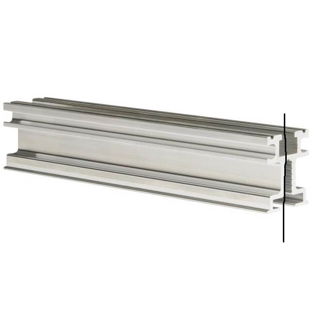

Afbeeldingslocatie: http://i1280.photobucket.com/albums/a494/wesselspeed/1_M_Clickfit_07500105_100_JPG_zoom_zpsenlw9hf2.png
Zo had ik het in gedachte, ik weet niet of ik dan ook nog een dop 15,5mm om de kop van de bout heen krijg.
[ Voor 18% gewijzigd door weasel op 25-09-2017 21:38 ]
14x Canadian Solar CS6K-275 Black + SE3500HD PVOutput 3x Solar Frontier SF-160S + Soladin 600 PVOutput
Plaatje werkt niet.
Maar gaat dat niet enorm lekken, dwars door de rail?
Een rail heeft een gootje. Ik kan me voorstellen dat het water zo het gat in loopt.
Tenzij je de rubber dop "onder" de rail houdt. maar dan nog....
Die m10x200 zijn lang zat in ieder geval.
Het half maantje van Migjes is iets betrouwbaarder, dan kan je horizontaal door de rail. (of met beugeltjes)

AUijtdehaag schreef op maandag 25 september 2017 @ 21:38:
Plaatje werkt niet.
Ik wil juist geen stokschroeven van clickfit gaan gebruiken (erg duur) heb zelf nog genoeg schroeven liggen voor het monteren van golfplaten.
Wellicht is het dan toch handiger om een aluminium kokerprofiel tegen de golfplaten te schroeven.
Alleen het uitlijnen moet dan wel precies omdat de gaten geboord moeten worden door het profiel heen.
Montage kan dan wel redelijk waterdicht.

weasel schreef op maandag 25 september 2017 @ 21:35:
De rails is wel op zijn kop.....
Met dop sleutel gaat niet lukken, dan revet er onder. Waarom neem je geen koker? Het gaatje voor de klemmen telkens voor boren en er gaat zo een schroef in toch?

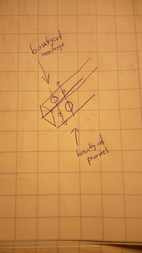

Plaatje werkt niet.
reneeke1970 schreef op maandag 25 september 2017 @ 21:50:
Ik denk dat dat inderdaad de goedkoopste oplossing is.
Mijn idee is zo:
Afbeeldingslocatie: http://i1280.photobucket.com/albums/a494/wesselspeed/WhatsApp%20Image%202017-09-25%20at%2021.55.59_zpsaddtwenn.jpeg
Zo verdwijnt de kop van de schroef netjes in het profiel en is het i.c.m. een rubbertje tussen koker en golfplaat ook redelijk waterdicht.
De bouten voor de klemmen van de panelen kunnen dan van onder af ook in het profiel verdwijnen (deze kunnen voor het aandraaien eventueel nog vastgezet worden met een beetje kit zodat ze niet uit de koker vallen).
Deze koker zouden met dan rond de 20-25 euro per 3 meter kosten (ongeveer even duur als de clickfit rail).
Ik hoop dan wel dat 3 meter genoeg is :P
Het uitlijnen van de kokers op het dak moet dan wel precies gebeuren anders passen de panelen er niet meer op :X

Mijn idee is zo:
Met koker is 3 meter zeker genoeg want jij kan 2 mm van uiteinde nog wel een schroef bevestigen. Ik zat met zes panelen meen ik op 5.90 meter

Ik hoop dat die koker bij de eindklemmen niet krom trekt, maar ik vond een koker van 40x40x2 toch behoorlijk taai.
Welke clickfit eindklemmen zou ik dan moeten hebben (aangezien ik geen clickfit rail gebruik).
CFA of CFB?
https://www.euro-electron...tCategory=2541687&Index=2
En door zowel eindklemmen als tussenklemmen gaan m6 bouten?

Ja ook sf. De bouten zijn hetzelfde inderdaad. Maar met koker kun je de eind klem niet gebruiken want die schuift om de klik fit rails heen.
Jij moet dan gewoon tussen klem gebruiken met een vul blokje ernaast net zo hoog als paneel.

  • weasel
  • Laatst online: 17-10 17:34
reneeke1970 schreef op maandag 25 september 2017 @ 22:45:
Ik had eerst het idee om m6 bouten met carrosserieringen te gebruiken als tussen- en eindklemmen.
Heb het idee toch maar aan de kant gezet om de ringen aan de buitenkant waarschijnlijk langs het paneel gaan trekken.
Het leek mij daarom beter om originele eindklemmen (en gelijk ook maar tussenklemmmen) te gebruiken omdat deze zowel van boven als vanaf de zijkant goed tegen het paneel klemmen.
Het lijkt er inderdaad op dat de gekartelde randjes te lang zijn en dus tegen de koker aankomen.
Als ik nu de eindklemmen inkort met een zaag dan zou ik deze precies op paneeldikte kunnen afzagen, met daarna een schroef erdoor moet dat toch aardig vastzitten.
Goed idee?

Misschien lees ik verkeerd, maar tussenklemmen heb je toch altijd nodig? Anders glijden de panelen in het midden zo van je dak af......
  • weasel
Fairy schreef op dinsdag 26 september 2017 @ 21:14:
Die ga ik uiteraard toepassen.
Ik vraag me af wat de beste eindklemmen zijn voor montage van zonnepanelen op aluminium kokerprofielen.

  • thido
  • Laatst online: 16:44
thido
Tilburg
weasel schreef op dinsdag 26 september 2017 @ 21:17:
Deze?
https://www.esdec.com/Com...FlatFix-eindklem-40mm.htm

Weet iemand toevallig hoe breed een clickfit eindklem (of rail) is?
Ik hoop dat ik de eind klemmen (na eventueel inkorten van de "kartelranden") op mijn koker van 40x40 kan laten rusten, zo ontstaat een maximale klemkracht.
Afbeeldingslocatie: http://www.zonnepanelenshop.nl/media/catalog/product/cache/1/thumbnail/600x600/9df78eab33525d08d6e5fb8d27136e95/8/1/8122b.jpg

weasel schreef op donderdag 28 september 2017 @ 08:25:
Heb je mijn post van twee dagen geleden gemist? De flatfix eindstukken zijn degene zonder kartelrand. In verschillende lengtes te verkrijgen voor de verschilende diktes van panelen. Makkelijker word het niet.
ik kan even uit mijn dakraam gaan hangen en meten, no prob.
(het regent allen nu, dus straks zou ik wel even kunnen kijken.)
maar, het idee van de eind klem is juist niet vast klemmen.
door de kartel rand krijg je juist dat het paneel wel vast zit, maar niet hard geklemd.
dit is er voor om te zorgen dat de panelen nog een beetje kunnen uitzetten en krimpen als ze warmer of kouder worden.
(dit is eigenlijk zeldzaam een echt probleem, de meeste mensen hebben eigenlijk maar vrij kleine rijen en dan heb je dat probleem eigenlijk maar amper. maar heb je wel een flink lange rij dan moet je daar wel rekening mee houden.(bij hoe lang precies, geen idee eigenlijk?))
  • ferrykoets
  • Laatst online: 02:11
even opgezocht: een meter aluminium wordt met 10 graden warmer maar 0,23mm langer, dus zeg 40 graden op een hele warme zomerdag, is dan 0,92mm per meter. een rij van 3 panelen portrait boven elkaar komt op 4,4mm uit. als het goed is (volgens veel handleidingen) liggen de panelen niet strak tegen elkaar aan, dus dan kan elk paneel los van de rest uitzetten, wel een hele 0.88mm naar boven en onderen.
alleen als je een lange rij echt strak tegen elkaar legt (bijvoorbeeld in zo'n inschuifprofiel) moet je er wel rekening mee houden, maar dan nog maar een paar cm in totaal

  • Laatst online: 06-10 18:02

  • weasel
thido schreef op donderdag 28 september 2017 @ 09:38:
Deze lijken mij erg smal, het lijkt me dat deze vrij snel 'om het paneel heen trekken' aangezien ik ze enkel met bouten vast kan zetten.
De normale clickfit modules zijn wat breder, deze kan ik dan precies op mijn gewenste hoogte afzagen (zodat hij strak klemt of juist niet.
migjes schreef op donderdag 28 september 2017 @ 10:06:
Dat zou mooi zijn!
Die klemmen moeten toch wel aardig vast zitten, anders glijden de panelen zo van het gladde kokerprofiel af, hoe doet clickfit dat zelf eigenlijk?
Ik zou eventueel een mm ruimte kunnen houden per paneel, dat lijkt mij meer dan genoeg (3 panelen naast elkaar in portrait).
[ Voor 47% gewijzigd door weasel op 28-09-2017 12:06 ]
