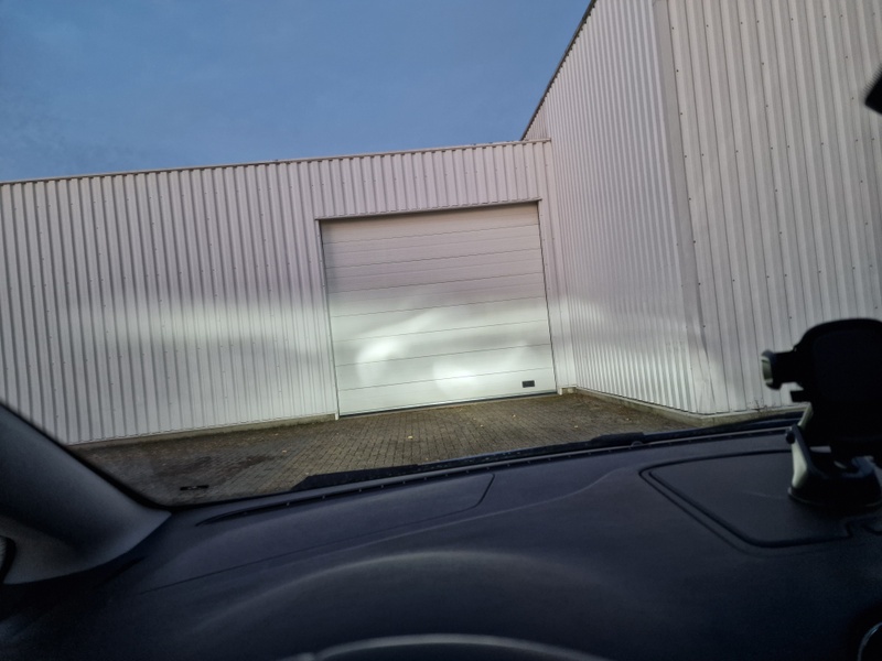

Ik blijf de opbrengst van de LED's van Topledverlichting voor mijn specifieke auto slecht vinden icm de halogeen projectorlenzen.
In reflectorkoplampen van een vriend is het beduidend beter. Wellicht door het ontwerp van een lens en het feit dat de LED maar tweezijdig uitstraalt oid.
Voor ik nog meer geld vergok ga ik terug naar de traditionele, maar dan alsnog upgrade, halogeenlamp.
Het kan zomaar dat de K5C bijv wel brengt wat ik zoek maar heb geen zin meer in geexperimenteer. Ik wil gewoon veilig licht en momenteel heeft de 2006 Picanto met no-name halogeen pitjes meer opbrengst dan mijn eigen auto met LED-achter-lenzen.

Heb geen foto's gemaakt, heb de lampen overdag gewisseld.
Verschil is dat de halogeenlampen er minder mooi uit zien icm de DRL ledstrip die in de unit zit.
De lichtopbrengst is echter een stuk beter tov de led van topledverlichting.nl. In stilstand tegenover een garagedeur valt alleen het kleurverschil op maar de Philips Xtremevision Pro150 schijnt wel meer de diepte in dan de led.
Mogelijk dat in mijn auto met deze projectorlensen xenon nog een goede upgrade blijkt te zijn tzt.

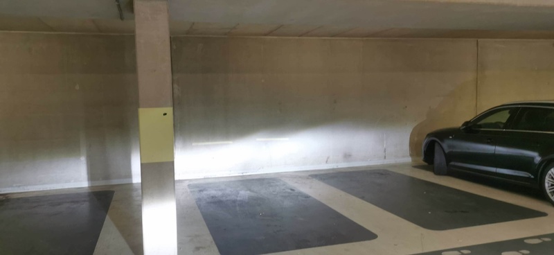

  • martijneshuis
  • Laatst online: 13-12-2025

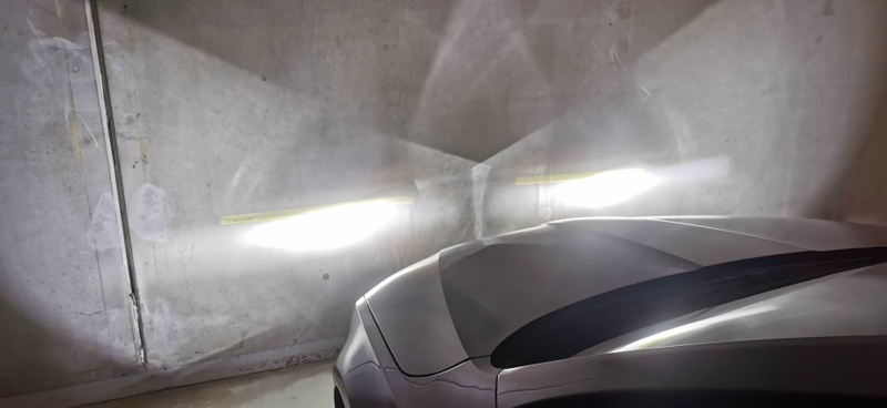

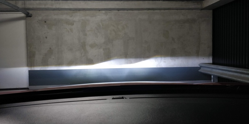

Onlangs heb ik LED lampen in mijn Skoda Octavia geïnstalleerd.
Dit heb ik even getest in de parkeergarage,
De eerste foto is de auto tegen de muur aan.
De tweede foto op 8 meter afstand.
Volgens mij is het wel mooi een rechte lijn, en blijft die onder de streep.
Maar af en toe heb ik toch nog dat tegenliggers mij schijnen.
Ik denk zelf dat het komt omdat het LED is en erg wit.
Heb ik het goed afgemeten, of doe ik het fout
Afbeeldingslocatie: https://tweakers.net/i/5-Ko4BfBm0MdRM0dpKVPJ7BljOk=/800x/filters:strip_icc():strip_exif()/f/image/EHfePw6WfWkk0TXlmWR8PjET.jpg?f=fotoalbum_large
Afbeeldingslocatie: https://tweakers.net/i/yu66jVn0WFGEPu933NIahLazrKM=/800x/filters:strip_icc():strip_exif()/f/image/me0td2p0AO2KTZWWVm7RyyHR.jpg?f=fotoalbum_large
  • The Wizard
  • Laatst online: 20-09 09:40
The Wizard
Moderator Mobile
martijneshuis schreef op dinsdag 22 maart 2022 @ 20:35:
Ik zou even langs een garage gaan om dit even na te laten meten, dan weet je zeker dat het goed is. Mensen seinen niet zomaar, er zijn zoveel LED lichten op de weg, dat zijn de mensen ondertussen wel gewend.
  • -Bas
  • Laatst online: 18-09 23:49
The Wizard schreef op woensdag 23 maart 2022 @ 08:06:
Eens, dit ziet er ook niet heel strak uit. Heeft de octavia standaard projectorlenzen?
  • EvoII
  • Laatst online: 15-08 20:26
Niet zo gek dat ze seinen, want het is 1 grote bak strooilicht. Dit zijn geen projectorlenzen, maar gewoon halogeenkoplampen. Die zijn totaal ongeschikt voor led verlichting.
  • GAIAjohan
  • Laatst online: 00:31
Ik heb affabriek led en nog nooit heeft iemand geseind. Ik denk dus dat je lampen daadwerkelijk verblinden.
Je ziet op je eerste foto ook een bak strooilicht van hier tot en met..

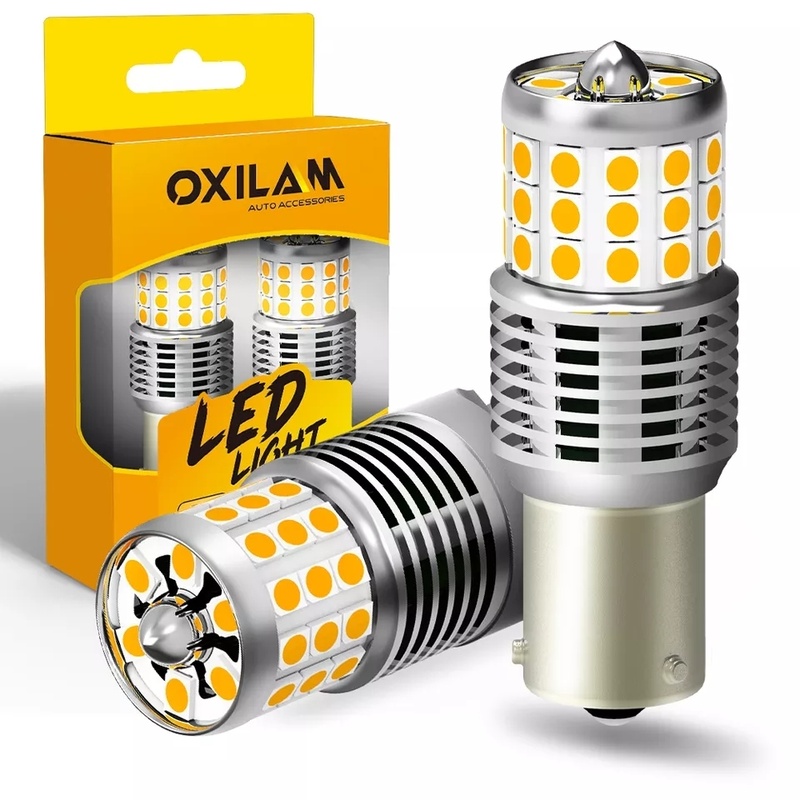

Ik had iets soortgelijks: met uitgeschakeld contact werkten beide P21/5W (Phillips Xtreme) led lampen prima (duidelijk verschil remlicht en normaal licht) maar zodra contact werd ingeschakeld, niet meer: de gewone verlichting brandde bijna net zo fel als het remlicht, het verschil was bijna niet merkbaar! Levensgevaarlijk dus.
Blijkt mijn oude Skoda (bj 2003) toch al een soort voorloper van Canbus lamp controle te hebben (terwijl de auto dus niet is uitgerust met kapotte lamp detectie)
Oplossing was een weerstand plaatsen parallel over de remlicht of gewone verlichting signaal na uitvoerig testen. Ik heb toen voor het remlicht signaal gekozen omdat die vaak maar kort aan staat en derhalve de weerstand weinig te verduren krijgt…..
Misschien heeft jouw Ford ook zoiets en zou dit een oplossing kunnen zijn.

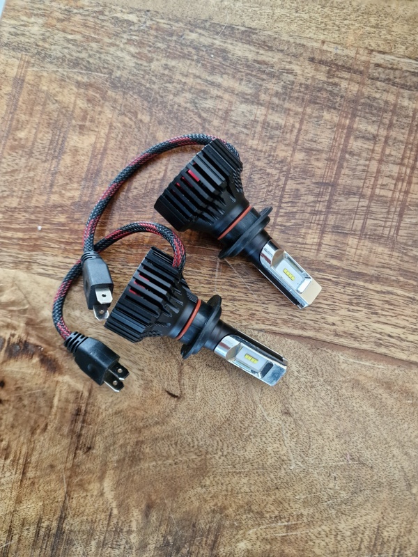

Zo hier even een baalmomentje vandaag. Ik had een nieuwe set k5c 4300k lampjes ingebouwd, om de huidige 6000K led lichten te vervangen.
Getest met het contact aan en die lampen zitten prima in mijn projectors. Lichtbeeld etc. klopt nog prima.
Maar!!
Nu vandaag met het rijden en dus de motor aan ipv alleen op het contact, blijkt dat de lampen na 4 á 5 seconden door de auto worden uitgeschakeld. :/
Contact met de verkoper heb ik al opgenomen maar nog geen reactie vernomen.
Mensen hier ervaring met dit soort problemen? Een extra decoder kan werken maar deze ledlampen zijn wel can-bus compatible, dus ik vraag me af wat er aan de hand is.
Volgens de verkoper moet ik deze monteren : https://www.aliexpress.com/item/1005001649744114.html
Ze zijn alleen zo gemaakt dat ze erg heet worden en niet in het lamphuis gemonteerd moeten worden. Dat is wel jammer, dan is de lampunit / behuizing niet meer luchtdicht. :(
Mhhm een aardig dilemma dus. :/ :X

als je de koplampunit deels afplakt, is dan het strooilicht probleem verholpen?

Nee, dat werkt niet. Het strooilicht bij een reflectorlamp wordt veroorzaakt doordat het lichtgevende deel van het lampje niet op de plek zit waar de reflector voor is ontworpen. Het kan ook zijn dat het lichtgevende deel simpelweg te groot is, dan kan het zich nooit in zijn geheel op de correcte plek bevinden.
Projectorlampen veroorzaken minder snel te veel strooilicht, omdat dat hier wordt beperkt door de combinatie van het schild en de lens. Er zit echter nog steeds een reflector in, die ontworpen is voor een lichtbron op een bepaald punt. Zit de lichtbron niet op het goede punt, dan verandert het lichtbeeld. Dat uit zich in meer licht dichtbij en minder licht ver weg. Je kan er dus minder ver mee kijken:

  • Sick Nick
  • Laatst online: 22-09 00:06
Sick Nick
Drop the top!
Je ziet het ook aan de schaduw van de auto op je tweede foto. Als het een strakke lijn is zou je geen schaduw maken boven de auto. Behoorlijk wat strooilicht dus niet echt geschikt voor de LED lampen die je er nu in hebt zitten.

Tijdje getwijfeld, toch maar gekocht. De Philips H4 leds voor de Fiat Panda (169) van mijn vrouw.
Installatie was een eitje.
En voordat iemand het zegt....ja, koplampen worden binnenkort gepolijst, iets met verandering van prioriteiten :+
Zoals te zien een prima lijn op een muur van de ondergrondse parkeergarage. Ben wel benieuwd hoe het er in de avond uit ziet. Zowel qua kleur, als qua verbetering van licht.
Afbeeldingslocatie: https://tweakers.net/i/Uk5aoEO71Nm7jw1FXFnm178sOs8=/800x/filters:strip_icc():strip_exif()/f/image/ASbV3AOXnjCKnpJPmCkOy4r7.jpg?f=fotoalbum_large
Afbeeldingslocatie: https://tweakers.net/i/tW9Kp6allWLf7QfZEBJwHvigPD8=/800x/filters:strip_icc():strip_exif()/f/image/y9LLLqFxwL2I2ITHnosOJy6X.jpg?f=fotoalbum_large

Dimlicht:
Best een prima lijn!
Afbeeldingslocatie: https://tweakers.net/i/QKNIMul26R7hxDJS8nrgTYBxPU0=/800x/filters:strip_icc():strip_exif()/f/image/9To1B9k2rQ7R8a3x01bXUtgX.jpg?f=fotoalbum_large
Groot licht:
Afbeeldingslocatie: https://tweakers.net/i/GmrE5QRL8_VOJIZJYgNtvaFh0VY=/800x/filters:strip_icc():strip_exif()/f/image/8ZWMJDVnr57ETStPnHHLFNp1.jpg?f=fotoalbum_large

pinda powerrr schreef op zaterdag 23 april 2022 @ 17:46:
Dimlicht:
Groot licht:
dat ziet er niet gek uit, past dat fatsoenlijk er in?

SMSfreakie schreef op zaterdag 23 april 2022 @ 20:21:
Echt heel goed zelfs. De ring met drie vertandingen kan los en de lamp draai je er dan in. Degelijke materialen, geen plastic dat afbreekt als je er naar kijkt.
Moet wel de afdekkapppen van de koplampen even aanpassen (lees een gat er in boren), want de ventilator past net niet. Nu heb ik ze er even afgelaten.

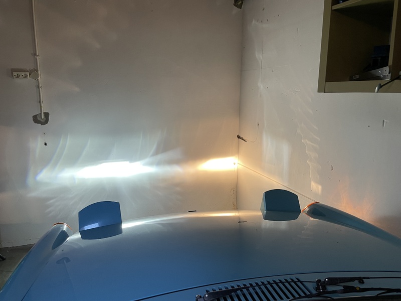

Recent ook LED lampen in mijn projectorlenzen ingebouwd en wat een bak licht, echt een enorm verschil. Ik ben nog bezig met het juist krijgen van het lichtbeeld en vroeg me af of jullie eventueel nog tips/opmerkingen hebben.
De ondergrond van de plek waarop deze foto is genomen is niet helemaal recht en niet ideaal (loopt wat schuin omhoog), dus meer om een idee te geven. Ik heb het idee dat de rechter projector nog wat afstelling kan gebruiken. Afstand tot de muur is ongeveer 4 meter.
Ik heb overigens iemand horen zeggen dat je voor de APK tegenwoordig ook een vrijwel rechte lijn als lichtbundel mag produceren, maar kan dit online nergens terugvinden.

IMHO ziet het er wel goed uit op voorwaarde dat het gedoe omtrent die rechte lijn ook echt klopt, maar vermeld effe de auto + gebruikte LED lampen erbij en zo... ;)
Regelgeving APK over dimlicht is hier te vinden:
https://apk-handboek.rdw....ingen/afstelling-dimlicht
Misschien bedoel je dit?
Artikel 113b
een duidelijke, geheel of ten dele horizontale scheidingslijn tussen licht en donker moet zichtbaar zijn;
Mocht je bedoeling zijn om de afkapping van de bundel op de foto te laten zien, dan kan je het best één lamp afdekken en van de ander het licht fotograferen. Nu zie je het licht van beide lampen door elkaar op de muur. Op de foto lijkt er nog behoorlijk wat licht boven de afkapping te komen, maar het is nu niet te zien of dat naar rechts (in de berm) wordt gestuurd of recht naar voren (naar tegenliggers).

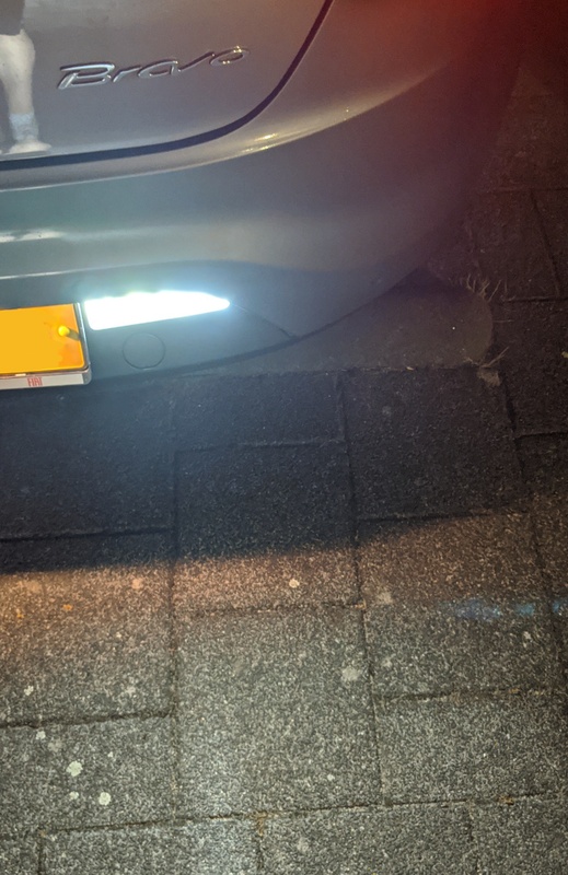

Op mijn karretje was het altijd gedoe met die gloeilampen, zodoende ben ik aan de LED gegaan: met tweemaal: https://www.onlinetrailer...12v/a5278?search=L1070-BL
Testen (via de 13-polige stekker) met een 12v accu werkt, maar wanneer de '12 Peugeot 208 het zelf moet doen is het minder succesvol.
RAW knipperen te snel, dit zou opgelost moeten kunnen worden met twee weerstanden, parallel geschakeld met de lampjes.
Maar erger nog: er is geen zichtbaar verschil in intensiteit tussen de normale verlichting met en zonder remlichten erbij. Lijkt er op dat met het normale licht de remlichten ook aan gaan.
Nu hoop ik dat dit gefixt kan worden met een derde (en evt vierde) weerstand :? Iemand ervaring met dit verschijnsel?
Accu achterlicht
Afbeeldingslocatie: https://tweakers.net/i/NofWIKnYTUqcSqdiVbwY3EBHgig=/full-fit-in/4000x4000/filters:no_upscale():fill(white):strip_exif()/f/image/RvxvhAS18vjcUBDj7B8mnbNY.png?f=user_large
Accu achterlicht + rem
Afbeeldingslocatie: https://tweakers.net/i/TkjfuIaBxcPqclDhozNfS1MovTY=/full-fit-in/4000x4000/filters:no_upscale():fill(white):strip_exif()/f/image/eoKvfu8sjOMhVjGeUqdS17ZA.png?f=user_large
Auto, identiek zodra licht aan is:
Afbeeldingslocatie: https://tweakers.net/i/gr2MQhFXSm6z51n-PWIplgMvupY=/full-fit-in/4000x4000/filters:no_upscale():strip_exif()/f/image/AfVwV1oaFZ69AmsEMW1fn3Pp.png?f=user_large
Lijkt dus dat de extra intensiteit bij inschakelen van de rem uitblijft.
Ook nog even contact gehad met de webshop, weerstanden zouden alles beter moeten maken:
Afbeeldingslocatie: https://tweakers.net/i/wMISqHL4T8YKUl_EQTsHhPXLXtY=/full-fit-in/4000x4000/filters:no_upscale():fill(white):strip_exif()/f/image/5mtMnI4iywNcjZbryMa5dhfY.png?f=user_large
Zodra het minder ziedend heet eens mee aan de slag.
update
Even getest middels een wirwar aan connectors: achterlicht en remlicht zijn nu echt duidelijk van elkaar te onderscheiden.
Afbeeldingslocatie: https://tweakers.net/i/fFUPjV7xXn05Pu8Wkm_go0eylvk=/full-fit-in/4000x4000/filters:no_upscale():strip_exif()/f/image/TIdH508EpFT5K68LEz9VZeML.png?f=user_largeAfbeeldingslocatie: https://tweakers.net/i/foDs_SSHqoyxKTUyNHScowUwAFc=/full-fit-in/4000x4000/filters:no_upscale():fill(white):strip_exif()/f/image/BZeD5COmcI64EMjIWgQEeVbW.png?f=user_large
Je eigen mk1 oogbal ziet het nog beter uiteraard. RAW zal dan ook wel lukken, maar daar zat ik minder over in.

Ik heb vandaag een setje Philips Ultinon Pro6000 in mijn 914 gezet, de H4 uitvoering dus. Was even spannend of het zou passen met dat koellichaam achterop, wat toch niet iets meer uitsteekt, en de beperkte ruimte in de klapkoplampen. Bleek uiteindelijk precies te kunnen. Heb het setje van 100 euro op de Amazon.de besteld (https://www.amazon.de/-/e...tle_o00_s00?ie=UTF8&psc=1), geloof dat daar weinig tegenop kan als je liever voor een A-merk gaat.
Afbeeldingslocatie: https://tweakers.net/i/vDgT-arV08MqiThcKWmejwp13I4=/800x/filters:strip_icc():strip_exif()/f/image/kOqaspKgOeicOHL9CAJ3Zoi8.jpg?f=fotoalbum_large
Afbeeldingslocatie: https://tweakers.net/i/NcqR0bFufP4150Ma6MxXiKHXbXQ=/800x/filters:strip_icc():strip_exif()/f/image/RywXHCOARvuVu97BWs75zaW6.jpg?f=fotoalbum_large
Het lichtbeeld ziet er een beetje raar uit omdat ik de auto wat schuin in de garage heb staan en ik hem nu niet kan verplaatsen. Maar de lichtopbrengst is echt een wereld van verschil tov. standaard halogeen lampen. Binnenkort maar even langs de garage rijden om het lichtbeeld goed te laten controleren en de hoogte af te stellen.

Jazzy schreef op donderdag 1 september 2022 @ 20:06:
Dit lichtbeeld lijkt echt nergens op. Je hebt enorm veel strooilicht, onafhankelijk van hoe je je koplampen zal afstellen. Dat komt door de ribbels ontwerp van je koplamp. Ik zou dus eerst aftermarket koplampunits zoeken, want zo krijg je (hopelijk) een WOK zodat je niet door mag rijden en andere weggebruikers kan verblinden. :>

TereZz schreef op vrijdag 2 september 2022 @ 11:00:
Het zijn al aftermarket koplampunits, gewoon standaard Hella H4 units. Welke zou je aanbevelen dan?

Jazzy schreef op vrijdag 2 september 2022 @ 12:12:
Ik weet niet welke Porsche je hebt en wat daar zo al voor gemaakt wordt en op andere manieren past. Idealiter gebruik je lens koplampen. Daarmee kan je een perfect lichtbeeld realiseren, met een erg strakke lijn tussen licht en donker, en vrijwel geen strooilicht. In normale reflectorkoplampen is het vaak acceptabel te krijgen, maar er gaat niets boven de lensunits. Als laatst heb je de koplampen met aan de voorkant de ribbels, daarmee weet je zeker dat je geen correct lichtbeeld zal kunnen voeren.

Laat ik mijn bevindingen ook maar eens even posten dan. Naar aanleiding van een YouTube review (YouTube: LED SHOWDOWN - Philips X-tremeUltinon LED vs everyone) waarin de Philips X-treme Ultinon wordt vergeleken met een tal van andere LED lampjes (voornamelijk AliExpress - merkjes), heb ik begin deze zomer de gok genomen en de X-7Seven Apollo aangeschaft. Schijnbaar een bedrijf uit de USA maar worden natuurlijk gewoon in China gefabriceerd en zijn dan ook via AliExpress te kopen voor ~40 euro per paar.
Afbeeldingslocatie: https://tweakers.net/i/PGEE38l2_kypxltcEcak8VktdhM=/800x/filters:strip_icc():strip_exif()/f/image/CG7ufe7G1MiXJsomwo4EP7PF.jpg?f=fotoalbum_large
Inmiddels al wel zo'n 3000 km mee gereden en zeer tevreden over. Ontzettend fel en goed lichtbeeld (projector koplampen, dus dat scheelt ook een hoop). Begin wel even wennen aan het koelere licht (6500 K) komend vanaf halogeen. Maakt het aflezen van (witte verkeers)borden soms een beetje lastiger, want het is bijna té fel :P.
Ben benieuwd hoe het in de winter is als het bijvoorbeeld gesneeuwd heeft en alles is wit, of wanneer het hard regent.
Wel een LED lamp met externe driver dus en verlengde body i.v.m. koel fan, maar gelukkig paste dat allemaal prima in mijn koplamp unit met originele kapjes (Kia Stonic 2018). Kleur van koplampen matchen nu dus mooi bij de DRL.

De hotspots en scheidingslijn zien er goed uit! Echter zie ik volgens mij ook 2 parabolen van schaduw onder de hotspots, hoe ziet dit er op de weg uit?
Wat je nu steeds vaker ziet, met name op Ali, is dat het lichtbeeld perfect lijkt op een muur. Ook de brightness is enorm! Maar dat er vervolgens wel op de weg grote schaduwplekken te zien zijn voor de auto...
Zie ook (vanaf 10:50 draait hij naar de weg):
YouTube: НОВИНКА: NOVSIGHT N57 // ПОПЫТКА СТАТЬ ЛУЧШЕ...
Op de muur super, op de weg slecht.

Ik zie wat je bedoelt en heb er geen last van gehad, of het is mij niet opgevallen. Het is in ieder geval niet zo dramatisch slecht als in het Youtube filmpje wat jij aanhaalt van de Novsight N57. Daar is het inderdaad echt belabberd en het zijn gewoon twee onverlichte paden wanneer die op het wegdek schijnt.
Ik zal vanavond eens even wat dashcam beelden nakijken waar ik in de nacht heb gereden en delen hier.
Marco-Peters schreef op dinsdag 6 september 2022 @ 10:26:
Zouden de andere automobilisten ook zo blij zijn? Met deze enorm felle LED koplampen? Het is niet voor niets, dat een fabrikant als Osram voor iedere auto zijn LED koplampen goed moet laten keuren. Anders rij je feitelijk rond met niet toegestane verlichting. ( Als ze niet goedgekeurd zijn voor jou auto, dan zijn de Osram ook gewoon illegaal)
Daarom is een juiste afstelling ook zo belangrijk, ik heb nog geen één tegenligger gehad die seinde oid. Laten we nou niet doen alsof LED nou ineens té fel of zo fel zou zijn dat het bij voorbaat verboden moet zijn vanwege de lichtopbrengst. Er zijn talloze auto's die al rondrijden met LED verlichtingen en er zijn ook Xenon / HID sets die vaak feller zijn en gewoon een E-keur hebben en dat mag ook allemaal mits ze goed afgesteld zijn. Als weggebruiker zie ik liever een medeweggebruiker met een felle koplampen die goed afgesteld zijn dan een medeweggebruiker met halogeen lampen die recht in je bakkes schijnen :D .
Maar het klopt en ben het met je eens dat het het gewoon illegaal is om zo rond te rijden. Dergelijke LED-lampjes hebben inderdaad geen E-keur. Een voorwaarde voor mij was dan ook dat het lichtbeeld identiek moest zijn aan die van halogeen lampjes (met name de cut-off line) en dat is het. Had ik strooilicht opgemerkt, dan had ik ze direct geretourneerd.
Hoop dan ook dat het snel gaat lopen en er meer legale after-market LED lampjes op de markt komen met een E-keur. Dan weet je in ieder geval dat ze aan de nodige testen en specificaties voldoen die daarvoor gelden en heb je er zelf geen omkijken naar.

@-Bas hierbij nog screenshots en bijbehorend bewegend beeld. Geen grote schaduwen waarneembaar die niet horen volgens mij. Alleen direct voor de auto een klein stukje, alleen merk ik daar tijdens het rijden niet zo veel van aangezien ik niet zo hoog zit als de dash cam (die hangt thv binnenspiegel). Maar zag in dit topic dat andere autos dat ook hebben.
Afbeeldingslocatie: https://tweakers.net/i/ok8xh3_rMoY3f3DL5l4ppKwujMs=/800x/filters:strip_icc():strip_exif()/f/image/wZCRUTuzP9tCUEWTXCKVyGVm.jpg?f=fotoalbum_large
Afbeeldingslocatie: https://tweakers.net/i/1fzbal5u5RaQll-5SeMx5UjDWhk=/800x/filters:strip_icc():strip_exif()/f/image/6QoNrwjGh4FnS9dTRXKACpB6.jpg?f=fotoalbum_large

Afbeeldingslocatie: https://tweakers.net/i/duu-DyN9Ecejk1SOVkEShIegtxI=/x800/filters:strip_icc():strip_exif()/f/image/cfsfNtXD6woCt4r2JKSXTHu6.jpg?f=fotoalbum_large
Koplampen vervangen voor andere zit ik ook niet op te wachten, dan (helaas) maar terug naar halogeen.

Heeft iemand ervaring met het vervangen van een P21W Achteruitrijverlichting door een LED? Ik weet officieel mag dit helemaal niet, want geen E-Keurmerk. Maar ik heb recent een achteruitcamera geïnstalleerd, waarbij ik storing in het beeld heb.
Het probleem is zeer waarschijnlijk, dat door het normale gloeilampje de voltage omlaag getrokken wordt. Dat heb ik zelf ook vastgesteld toen ik een voltmeter erop gesloten had, de voltage die ik op de aftapping meette was 10.5v namelijk.
Ik heb al even op AliExpress gezocht en eigenlijk zoek ik iets, wat zoveel mogelijk in de buurt komt van het oorspronkelijke lampje. Dus ik dacht eerlijk gezegd, aan zoiets: een klassieke stijl LED lampje.
Afbeeldingslocatie: https://tweakers.net/i/6mUapAVViou-f2L9ErSWLsUX2dM=/800x/filters:strip_icc():strip_exif()/f/image/pgbPOWV9ZBEPDCaKtvi4aSit.jpg?f=fotoalbum_large
Of juist een lampje, welke op de fitting na helemaal niet op het originele lampje lijkt. Ik hoef geen fel licht, want de achteruitrijcamera heeft goed nachtzicht gelukkig.

Volgens mij en verbeter mij als ik het fout heb? Schijnen auto verlichting ook feller, wanneer de motor draait. Dus dat verklaart wellicht waarom de voltage nog meer inzakt. Wat dan weer de storing in beeld verklaard, want tot ik die voltmeter eraan hing. Wist ik dit helemaal niet van de te lage voltage op die aftakking.
Ik zou dit simpel kunnen uittesten door het lampje eruit te halen, echter ik wacht liever tot ik dat LED lampje ook daadwerkelijk heb. Anders moet ik 2x die lamp loshalen en je moet daar in tegenstelling, tot de koplampen de gehele unit voor losschroeven.
Afbeeldingslocatie: https://tweakers.net/i/zO1ItI0i8S69tpbiFTAfRMuJNT0=/full-fit-in/4920x3264/filters:max_bytes(3145728):no_upscale():strip_icc():fill(white):strip_exif()/f/image/Jm3aLPtr7q66QvzWkBXqnkwQ.jpg?f=user_large
Het lijkt mij trouwens ook niet wenselijk om er een LED lampje in te zetten, welke zodanig fel is dat het je achterliggers verblind. Dat goedkope lampje van € 1,30 zou 750lumen moeten hebben, maar ik zie al op dat plaatje dat het geen 360 graden licht geeft. Want je ziet gewoon schaduw....
Dan lijkt mij persoonlijk zo'n lampje, meer geschikt. Maar als je een bak licht wilt, dan zou natuurlijk kunnen gaan voor van die lampjes met tig LED's erop. Maar verder heb ik mij er niet in verdiept: ik weet wel, dat ook bij de LED koplampen. De beste setjes juist de lampen zijn, die in zekere mate de halogeenlampen proberen te imiteren.
Zodra ik dat achteruitrijlicht LED Lampje ingebouwd heb, zal ik wel mijn ervaring delen hier en Het Android Autoradio Topic. Omdat het mij eigenlijk vooral gaat, om het oplossen van de storing in beeld van de achteruitrijcamera. Zonder een relais te gebruiken en een dc kabel, van voren in de auto helemaal naar achteren aan te leggen. Want dat is echt een pain in the ***.

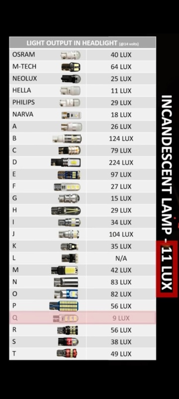

Er zijn eigenlijk meerdere redenen: de pasvorm, sommige van die T10 Ledlampjes zijn dus te groot en dan past het kapje niet meer. Ik vond deze wel interessant, maar ze zijn dus te groot.
Afbeeldingslocatie: https://tweakers.net/i/3kmbWvOFSOYitUg2c_dgelqu5XU=/full-fit-in/4920x3264/filters:max_bytes(3145728):no_upscale():strip_icc():fill(white):strip_exif()/f/image/xAi2e5p5cvoJYrxeDiisSd9T.jpg?f=user_large
Het probleem met LED's is dat ze slechts een kant uitschijnen, in tegenstelling tot gloeilampen en halogeenlampen. Veel van die T10 LED lampjes, waaronder ook Philips en Osram hebben enkel een LED lampje aan de bovenkant van het lampje. Resultaat is dan dat je kentekenverlichting naar achter i.p.v. naar onder schijnt, althans bij mijn auto zou dat dan het geval zijn.
Bij die LED lampjes die meer lijken op de steeklampjes, worden LED's gebruikt die wel 360 graden geven. Zoals het bovenstaande lampje met twee LED Filamenten. Andere reden is dat veel van die lampjes gewoon te fel zijn en dat helemaal niet mijn doel is. Het mag wel iets helderdere zijn, maar er hoeft geen bak licht van de kentekenplaat verlichting af te komen.
Afbeeldingslocatie: https://tweakers.net/i/O-rzjEzuzTSwx4Sjt1T9wjOYyHQ=/x800/filters:strip_icc():strip_exif()/f/image/yPqzDK3KBtQ7m22uWlOhaw5q.jpg?f=fotoalbum_large
Origineel T10 lampje is dus 11 Lux, het bovenstaande lampje met LED Filamenten heeft 29 Lux. Maar er zit dus een LED lampje tussen welke 224lux heeft 8)7

Vandaag led h7 lampen geïnstalleerd, deze zouden hetzelfde lichtpunt hebben als de originele halogeen lampen ivm reflector koplampen. Vorige ledlampen hadden dit sowieso niet en was het lichtbeeld slecht.
Dit is het resultaat wat betreft lichtbeeld met de nieuwe lampen, niet best toch? 😅

Dik waardeloos inderdaad: welk setje had je besteld? Ik heb thuis ook LED koplampen liggen, een H4 setje en die zijn in-principe wel goed. Alleen ik was bang dat ik er problemen bij de APK mee zou krijgen, dus heb ze al een tijdje vervangen door van die dure halogeenlampen.

Dit waren de LED lampjes die geschikt zouden zijn voor je knipperlichten. Maar dan zit je op € 40 aangezien je auto 4 van die lampjes heeft, dan nog eens € 20 voor achterlichten/remlichten.
Als je een fatsoenlijk setje LED koplampen wilt kopen, reken dan ook maar op minimaal € 30 tot € 50 voor een setje. Je moet echt wegblijven van de goedkope setjes, want dan krijg je gewoon hele slechte dimlicht die iedereen verblind. Daarom ga ik het denk ik houden bij achteruitrijlicht, kentekenverlichting en interieurverlichting.
PS sommige van die LED koplampen moet je nog apart afstellen, je kunt er dan aan de lamp draaien dan veranderd het lichtbeeld. En in Duitsland bij de ATU kun je momenteel gratis je verlichting laten controleren :+ Die service kun je gratis boeken op de website.

Dit was gewoon een probeersel, bullvision h7 van Ali.
Lampen zijnd inderdaad draaibaar maar zover ik weet moeten de leds gewoon links en rechts
Mooie is dat mijn vorige auto, een c-max ook met reflector koplampen het heel goed deed icm ledlampen maar diezelfde lampen in de s-max zijn echt slecht.. vandaar dat ik deze heb besteld om te proberen en volgends de verkoper was t allemaal geen probleem 😅😂 nu maar poging doen om t geld terug te krijgen.
Betwijfel of de Philips h7 led lampen nog het proberen waard zijn of dat ik het echt maar moet gaan houden bij halogeen lampen.
