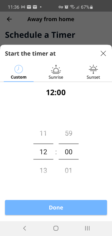

Interessante update aanstaande...
Release Version: 1.15.0
07th January 2021
New features and changes in Gateway: 1.13.19
[b]Support for Sunrise/Sunset as trigger for Timers[/b]
New features and changes in Accessories:
SILVERGLANS Driver & TRÅDFRI Bulb CWS3 (V-1.0.021).
New product.
... zou het dan toch eindelijk?
Heb handmatig toevallig de lampentimers hier in huis net alweer een kwartiertje opgeschoven.
F5 F5 F5 (op de app dan weliswaar, zal morgen vast wel binnenrollen die update maar de aankondiging zorgt al voor grote blij)

Mau_Maus schreef op vrijdag 8 januari 2021 @ 00:29:
07th January 2021
New product.
De update 1.13.19 is binnen op de hub maar de sunrise/sunset optie bij timers is nog niet zichtbaar. mogelijk dat hier een app update voor nodig is vanuit de play-/ appstore. deze zit voor mij nog op 1.12.1

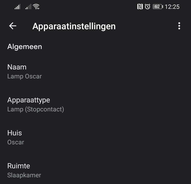

GerCor schreef op dinsdag 12 januari 2021 @ 10:23:
Ik heb ook iets merkwaardig. Ik heb een bewegingsssensor in de gang. Die stuurt de lamp in de hal aan. En ik heb een buitenlamp met een Routine aangemaakt in Google Home. Als ik beide lampen in de ruimte/kamer 'hal' doe, wordt de buitenlamp ook aangestuurd. Terwijl die niet gekoppeld is aan de sensor. Haal ik de buitenlamp uit de ruimte/kamer, dan reageert de buitenlamp niet op de sensor. Wel zitten ze beide op dezelfde afstandsbediening. Ik heb al gezocht, want in de Homekit app van Apple kun je zones maken, of ik zones tegenkom in de IKEA app of Google Home app maar kan het daar niet vinden.
Geen ramp want gewoon een extra ruimte/kamer gemaakt voor de buitenlamp maar het blijft spoorzoeken soms.
De Google Home app groepeert inderdaad automatisch apparaten van hetzelfde type die zich in dezelfde ruimte bevinden. Leuk als je een rij van meerdere plafondspots hebt, maar je wil niet elke keer alle lampen in je woonkamer aan. Je moet dan doorklikken op de apparaatgroep voordat je ze individueel kan bedienen. De enige manier om dit te voorkomen, is de apparaten als verschillende types aanmerken, of ze elk in hun eigen virtuele ruimte plaatsen. Die ruimtes moet je dus eigenlijk maar zien als groepen/zones, alleen kan elk apparaat maar in 1 groep dus je kan er weinig mee spelen binnen Google Home. Het blijft voor mij dan ook sneller om elke lamp apart te bedienen, dan heb ik tenminste altijd aan/uit wat ik wil.
Wellicht dat een app als IFTTT uitkomst biedt, daarmee kan je zelf triggers en reacties instellen. Ik weet alleen niet of je ook meerdere reacties uit 1 trigger kan krijgen.

sweetdude schreef op maandag 11 januari 2021 @ 16:04:
App update is beschikbaar met sunrise/sunset optie :)

ChiMan schreef op dinsdag 12 januari 2021 @ 11:37:
Ik ben benieuwd. Ik kon geen plaats/land kiezen, maar moest mijn locatie ervoor aanzetten.

oscarwashere schreef op dinsdag 12 januari 2021 @ 10:59:
Dat is in de IKEA app ook zo. Ik heb een kamer 'overkapping' en daar zitten 5 lampen in. 3 spotjes en 2 hanglampen. Die kan ik in een keer allemaal in-uitschakelen of individueel benaderen. Ik heb in Routines een routine aangemaakt voor de spotjes. Dan moet ik bij die routine aangegeven welke lampen in- en uitgeschakeld moeten worden.
Maar wat ik heb bij de buitenlamp en de lamp in de gang. Ik heb de lamp in de gang gekoppeld aan de lichtsensor. De buitenlamp niet. Maar als ik de buitenlamp in de kamer van de lamp in de gang doe, dan gaat die buitenlamp ook aan en uit want reageert op de sensor.
En als ik jouw uitleg begrijp. Als ik de 2 hanglampen in de overkapping ook in de kamer van de lamp in de gang doe, ze ook reageren op de lichtsensor in de gang. Want dat zijn hetzelfde type lampen (E27) als die in de gang en buitenlamp.

GerCor schreef op dinsdag 12 januari 2021 @ 12:07:
En als ik jouw uitleg begrijp. Als ik de 2 hanglampen in de overkapping ook in de kamer van de lamp in de gang doe, ze ook reageren op de lichtsensor in de gang. Want dat zijn hetzelfde type lampen als die in de gang en buitenlamp.
Ik weet niet precies hoe het werkt met een sensor, want die heb ik zelf niet, maar ik kan mij voorstellen dat het inderdaad zo zou werken. Echter met apparaattype bedoel ik niet het daadwerkelijke 'producttype' zoals de fabrikant deze aanduidt, maar het type zoals je het apparaat zelf hebt aangeduidt in de Google Home app. Als ik twee apparaten precies zo instel zoals in onderstaande afbeelding (is screenshot Google Home app, apparaatinstellingen), worden ze niet alleen samen in die ruimte weergegeven maar ook gebundeld onder 1 trigger/knop, vermoedelijk neemt de sensor dit over.
Afbeeldingslocatie: https://tweakers.net/i/CbcsDTNAIBMY830fpgcX8_tcIW0=/800x/filters:strip_icc():strip_exif()/f/image/gRzgb3UlJP8iCS4xX4IVylFT.jpg?f=fotoalbum_large
Zelf wil ik dat niet, dus ik heb mijn andere lamp niet aangeduid als apparaattype 'Lamp' maar als 'Schakelaar'.

KabouterSuper schreef op dinsdag 12 januari 2021 @ 11:46:
Da's wel de makkelijkste implementatie voor deze functie, opkomst/ondergang keurig met een offsetmogelijkheid van een kwartiertje (of meer) eerder of later.
Ziet er prima uit en ben er blij mee, automatiseren en dan nog iedere keer handmatig tijden moeten veranderen ging wel vervelen.
Je kan bij de timer starttijd (en stoptijd uiteraard) kiezen voor de klok, zonsopkomst op je locatie of de zonsondergang.
Over een stevig uurtje weten we hoe en of het ook daadwerkelijk werkt.
