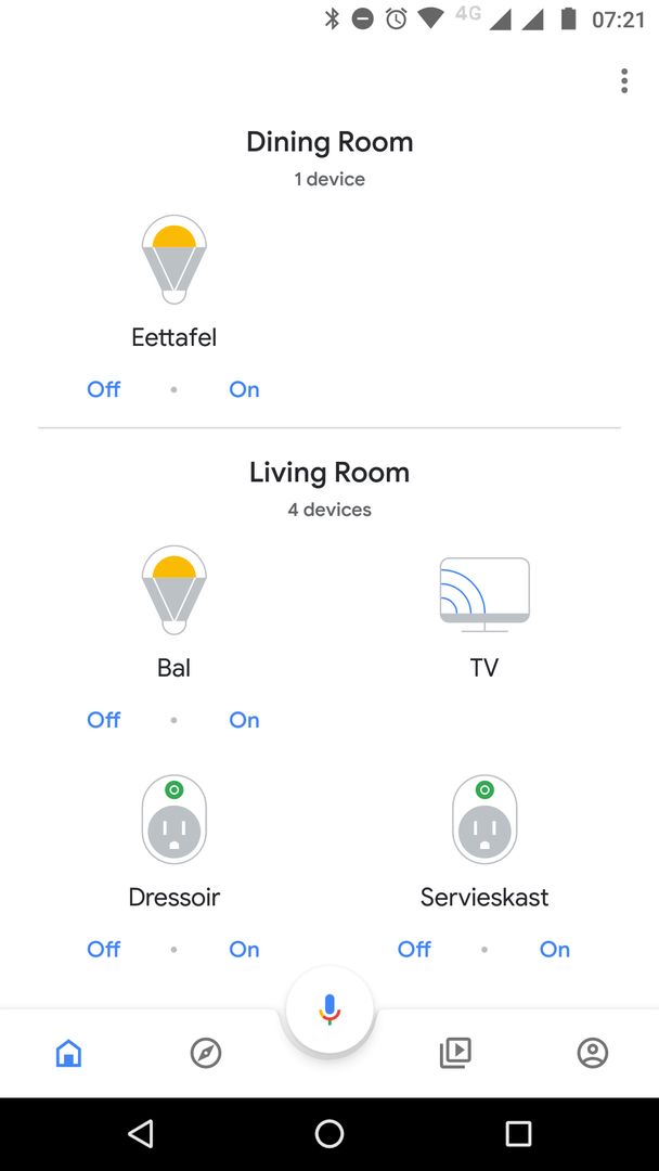

Google homeTradfri
Google Home support! 👍🏼👍🏼

De android Home app is geüpdate
Hoeft de bediening niet meer via assistent (stem).
Afbeeldingslocatie: https://tweakers.net/ext/f/sGwFGZC7T2fF0GJZjPOb3QsJ/medium.png
Helaas lijken er geen widgets toegevoegd voor op het home screen.

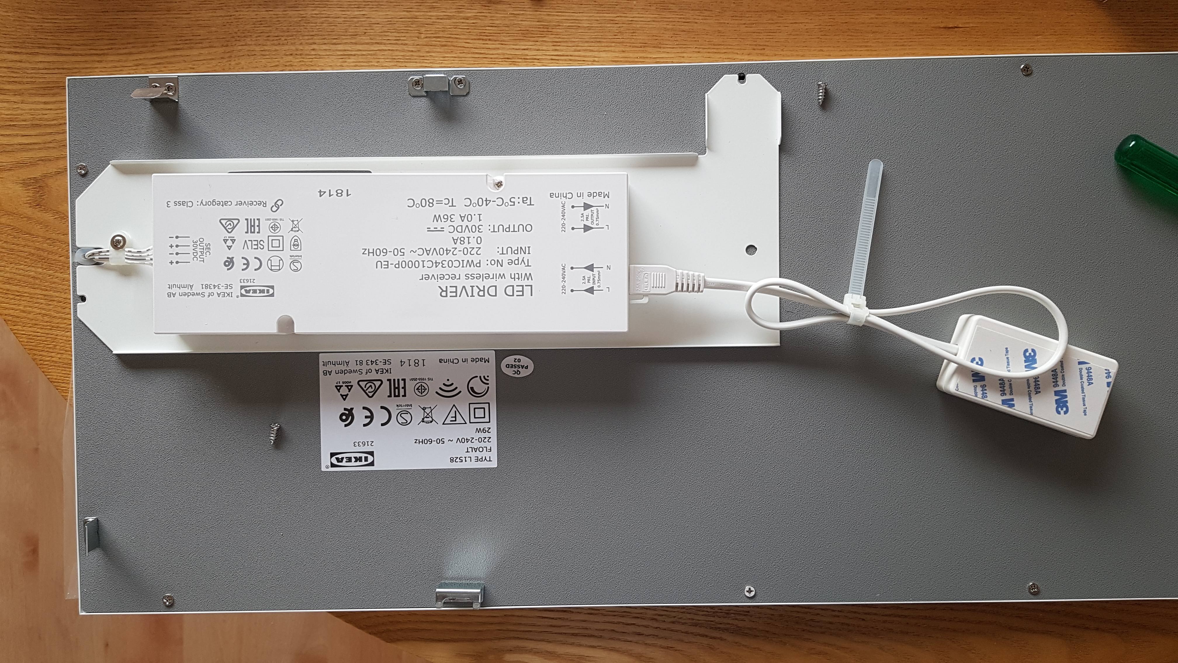

Toppe schreef op zondag 4 november 2018 @ 10:48:
Ik gok een aansluiting aan de zijkant :9~ Anders zou je toch al snel een 2cm missen waar de draden aan het paneel vastzitten
Hij zit inderdaad aan een korte kant, maar niet in het midden, wat fijn is voor hoe ik de montage had bedacht!
Hier een foto van de Floalt (klik voor ware grootte):
Afbeeldingslocatie: https://tweakers.net/ext/f/v3dKWpGOQGNpoF3taD4RcUv1/medium.jpg
Op deze foto heb ik het "montagevierkant" net verwijderd. De aansluiting waar het me om gaat zit helemaal links, iets uit het midden. Het zijn vier draden waarover de controller de twee aparte set LEDs (koudwit en warmwit) aan kan sturen. Ik zal deze draden iets moeten verlengen, maar dat is geen probleem.
Alles wat je op de foto ziet (controller, metalen bevestigingsdingetjes, heb ik allemaal verwijderd, waar door de achterkant van de LEDlamp nu vrijwel vlak is.

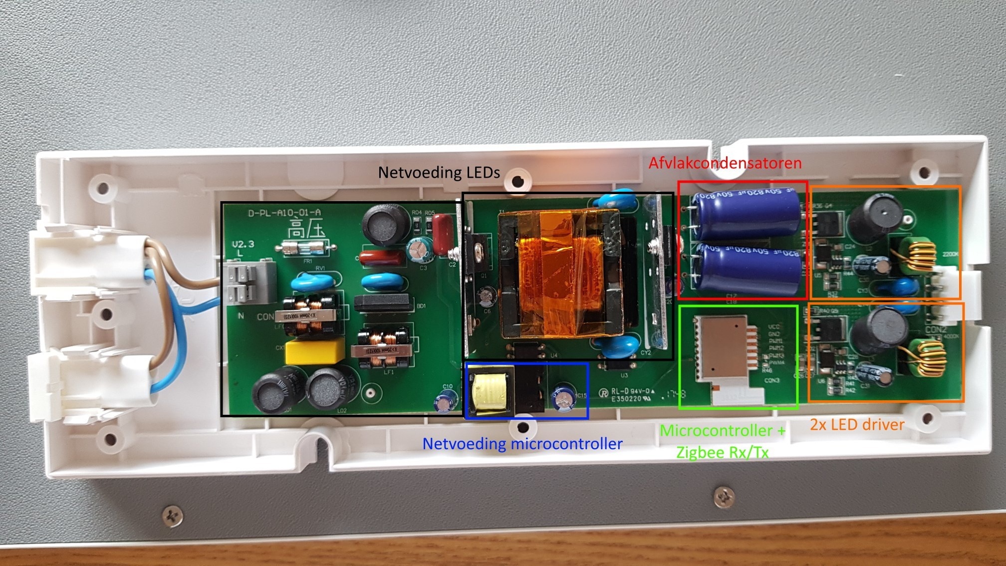

Ik heb de controller opengemaakt, en dat ziet er zo uit (plus wat aanduidingen van wat ik denk dat de diverse componenten zijn):
Afbeeldingslocatie: https://tweakers.net/ext/f/301xObtsyGbf1iOgNwpcef8V/full.jpg
Het afschermblikje van de microcontroller is leeggepoetst, dus daar kun je niet makkelijk aan zien wat ze gebruikt hebben. Geen idee (niet naar gegoogled) of er mensen zijn die er achter gekomen zijn wat er in zit.
