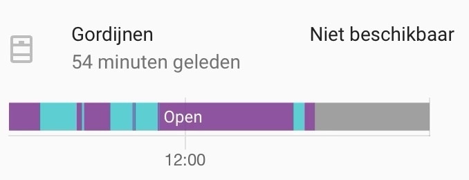

Heb tijdelijk de Tradfri Hub in gebruik en gekoppeld aan mijn Home Assistant waarbij ik merk dat de Tradfri Hub na een aantal dagen niet meer reageerde op opdrachten uit Home Assistant. Vanuit de Tradfri Hub reageerden de lampen wel gewoon prima.
Hierin ben ik niet de enige, lees ik onder andere hier https://github.com/home-a...me-assistant/issues/14386. Een specifieke aanpassing binnen een bestand aan de HA omgeving zou een oplossing kunnen zijn.
Nu merk ik dat de lampen deze ochtend weer reageren op opdrachten vanuit Home Assistant hoewel dat gisteravond niet zo was. Beide niet herstart of anderszins iets mee gedaan.
Ervaren jullie ook dergelijke tijdelijke onderbrekingen in de communicatie tussen Home Assistant en de Tradfri Hub die zichzelf weer oplossen?

Jazeker. En bij mij gaat het niet vanzelf over, alleen na de stroom weer een paar minuten van de hub af halen. Kan ik zo’n beetje om de dag doen, word er knettergek van...JBS schreef op zondag 8 december 2019 @ 09:43:

Ja precies dit indd. Herkenbaar en irritant.Armada schreef op dinsdag 10 december 2019 @ 22:54:
''Choose your enemies carefully because they will define you. Make them interesting, cos in some ways they will find you. They're not there in the beginning but when your story ends. Gonna last with you longer than your friends.''
Hier precies hetzelfde probleem! Is pas ontstaan na een bepaalde update van de hub maar geen idee welke...Armada schreef op dinsdag 10 december 2019 @ 22:54:

Pfff wat zijn die gordijnen ruk. Zo vaak niet bereikbaar, de signaal versterker ligt er een meter bij vandaan. Meer frustratie dan gemak.
De versterker moet zelf wel binnen bereik van je zigbee mesh liggen. Als je gordijnen dat niet zijn en een versterker nodig hebben, kan ik me zomaar voorstellen dat 1 meter afstand er niet voor zorgt dat de versterker wel goed bereikt wordt?robbinonline schreef op vrijdag 20 december 2019 @ 13:46:
Ja daar ga ik wel vanuit, Zit 1 dun muurtje en 5 meter tussen het basisstation en de versterker.JBS schreef op vrijdag 20 december 2019 @ 13:48:

Heeft vanmorgen na een harde reset de hele tijd gewerkt en nu opeens klapt het er weer uit.
Je printscreen lijkt uit Home Assistant te komen? Gebruik je een Tradfri Hub of deCONZ/Zigbee2MQTT?robbinonline schreef op vrijdag 20 december 2019 @ 13:57:
Lampen die verder weg zitten werken altijd prima.
Ja deze illustreert goed de uitval. Ik gebruik de Tradfri Hub, enkel voor de gordijnen. De lampen gaan via de HUE hub. In de IKEA app zijn de gordijnen nu zelf ook grijs en niet meer bedienbaar.JBS schreef op vrijdag 20 december 2019 @ 14:07:
Dan is vermoedelijk het zigbee netwerk gecreëerd door de Tradfri hub niet toereikend. Zie je in de Tradfri hub wel de geplaatste signaalversterker als online?robbinonline schreef op vrijdag 20 december 2019 @ 14:19:
Ja die staat in de Ikea op online
Ze hebben blijkbaar nogal moeite om de verbinding stabiel te houden. Het uitstel van het product was ook niet voor niets. De hoop was toen gevestigd op de repeater maar helaas biedt dit onvoldoende resultaat.
Ze zijn nu na ruim een uur opeens weer online voor nu 20 minuten.
