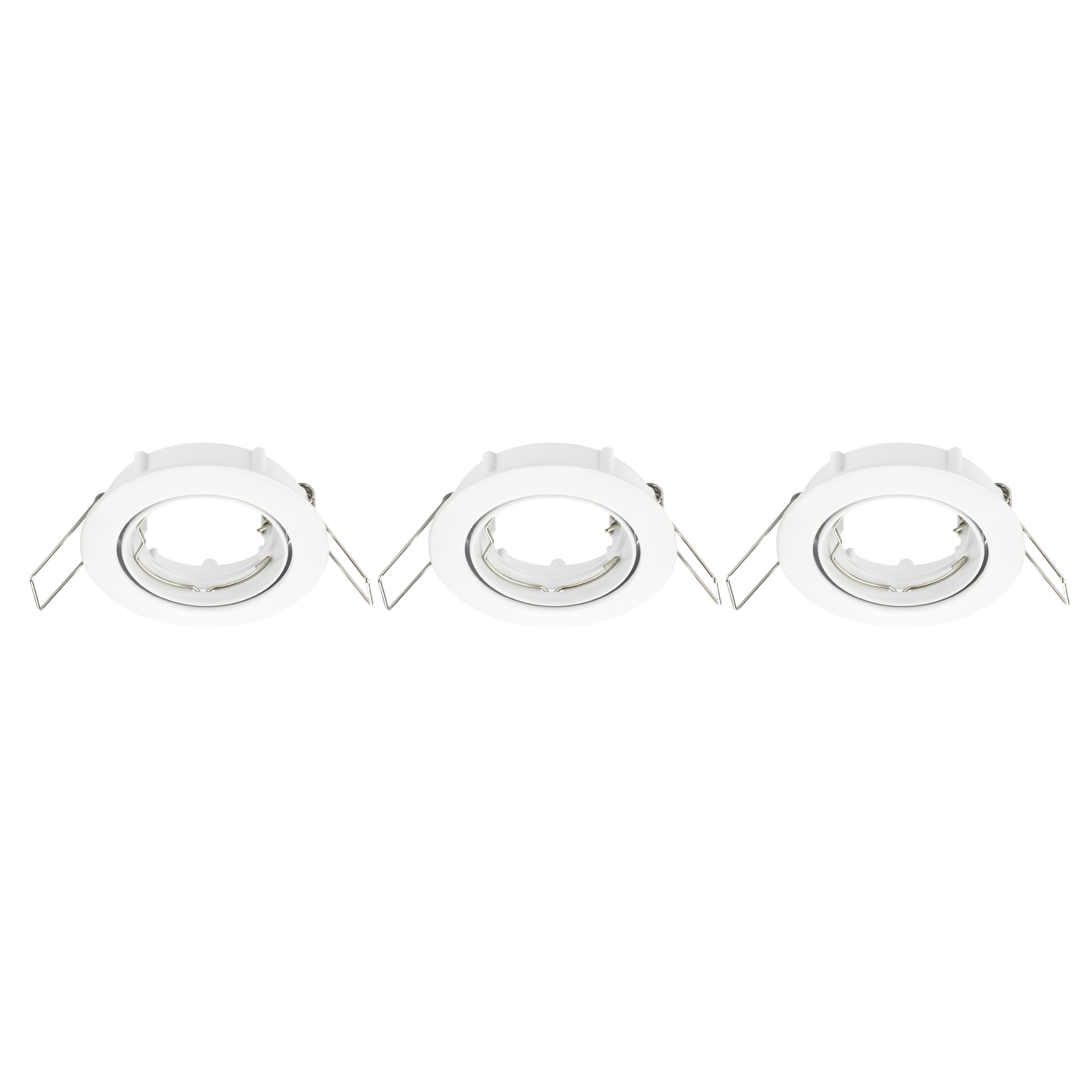

Wat betreft armaturen ga ikngewoon de goedkope nederlander uithangen en ga ik voor deze :+
Afbeeldingslocatie: https://static.karwei.nl/dam/218787/41

Mijn eerste stap zijn ook de goedkope tradfri's ;) kan ik daarna makkelijk upgraden naar de mooiere hue's ;)
Mooie (simpele) inbouwspots trouwens. Jammer dat ze niet IP65 zijn (voor hetzelfde geld :9 )

Iemand hier ervaring met het gebruik van de Tradfri GU10 spots in een overkapping buiten?
Qua temperatuur is het geen probleem volgens de specs, maar wellicht de vochtigheid? Aan de andere kant, de huidige GU10 spots (eerst halogeen, nu LED) zijn ook niet specifiek voor buiten en doen het ook probleemloos.
Bron: https://www.ikea.com/nl/nl/catalog/products/80365270/
Werkt vooralsnog prima; lijkt me niet echt een issue als de behuizing maar goed afsluit.
  • Hobbit13
  • Laatst online: 07:07
RudolfR schreef op maandag 9 juli 2018 @ 09:03:
Hier ook al een half jaar buiten in spatwaterdichte behuizing. Geen enkel probleem mee.
Denk niet dat zo;n slimme lamp anders is dan een willekeurige LED lamp. Er is altijd een 220Vac naar DC voeding aanwezig, of daar nu een LED driver of een LED Driver + Zigbee chip aan hangt, maakt niet zo veel uit.
