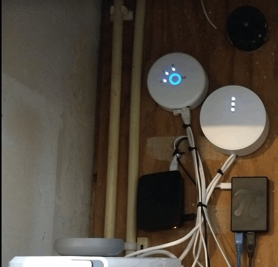

Kristelnl schreef op zondag 1 april 2018 @ 15:54:
En iemand ervaring met Hue Bridge + Tradfri bridge baast elkaar ? Loopt dat soepel ?
Jup. Hier in de meterkast hangt de Tradfri letterlijk naast de Hue bridge.
Afbeeldingslocatie: https://tweakers.net/ext/f/jMN5afYAizbhRLdREANNsvA8/full.png

ymoona schreef op woensdag 4 april 2018 @ 09:22:
Waarom heb je niet alles op de hue bridge zitten, als ik vragen mag?
Zeker aangezien ik ook een raspberry zie hangen die prima homebridge kan draaien.

Psycho_Mantis schreef op woensdag 4 april 2018 @ 20:43:
Omdat de remotes van Tradfri niet werken op de Hue bridge. 1 van de pi's draait HomeAssistant om de boel aan elkaar te knopen. Voornamelijk een automation die de Hue lampen in de woonkamer schakelt als de Trandfri lampen aan gaan.

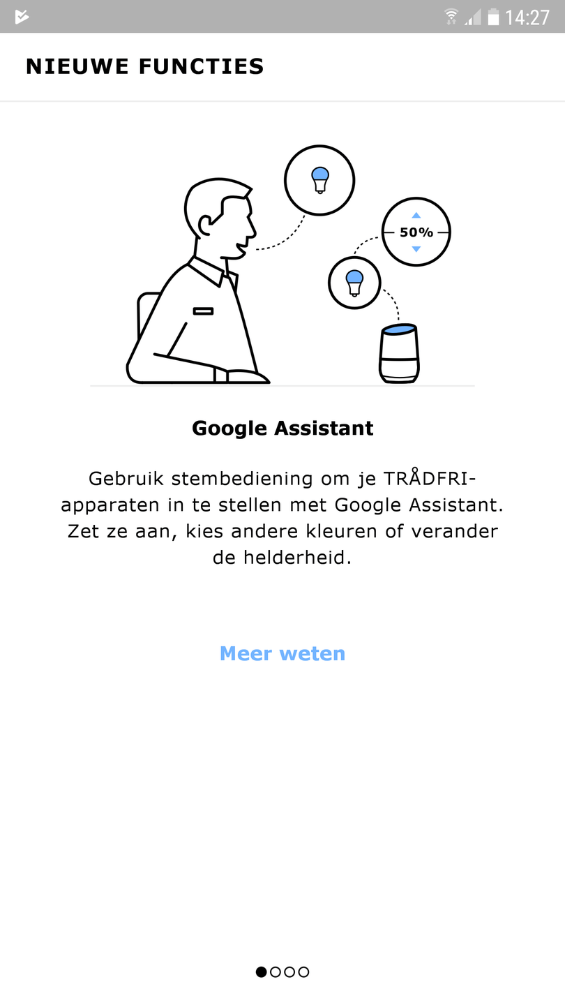

As we speak ben ik de Tradfri app aan het updaten op Android. Ik zie in de omschrijving dat ze Google Assistent integratie hebben toegevoegd! Vanavond even testen!
Edit: ook in de Google Home app staat Tradfri er tussen!

Google homeTradfri
Google Home support! 👍🏼👍🏼

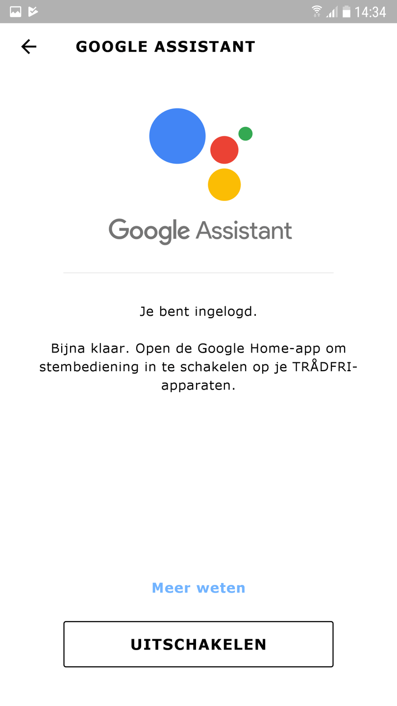

Eerst in de TRADFRI app Google Assistant aanzetten, daarna naar de app 'Google' -> Settings -> What can you do -> Control your home -> Add more devices -> Tradfri.
Toen werkte het meteen. Kan vast ook in een ander menu, maar zo vond ik het!

Ik mis de "more settings" mogelijkheid in Home, maar uiteindelijk via de Google app alsnog kunnen koppelen aan tradfri, en de lampen aan de rooms toegewezen. En mijn google-home apparaat pikt het ook meteen op :)

Heb het hier ook werkend via de google app. Nog een tip, wil je lampen in een soort van groep gebruiken. Geef ze dan dezelfde nickname. Ik heb bijv 2 lampen boven de eettafel hangen, zo kunnen deze gewoon tegelijk gedimd worden.

Het werkt nu ook. Moest in mijn google apps admin panel webactivities nog aanzetten.

Hier is het ondertussen gelukt. Blijkbaar hadden we meerdere Google Accounts gekoppeld aan de Home Mini. Eerst die van de vriendin gedaan, en daarna die van mij, toen werkte het direct. Lampen kun je koppelen aan de ruimtes vanuit de Google app, daarna kun je simpelweg roepen "turn on the lights in the kitchen".
  • mcetweaker
disconnected de app van de gateway, gateway herstart en reconnect van app
toen werkte het wel.
