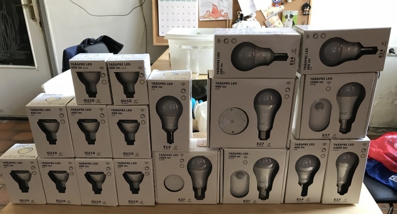

  • Wormaap
  • Laatst online: 12-09 22:08
Vandaag de kleine setup die ik eerder had gemaakt een beetje uitgebreid:
Afbeeldingslocatie: https://tweakers.net/ext/f/I7ZdJ9rcH2OeeYus0xAx8blM/full.jpg
Alleen jammer dat ik er gewoon vanuit was gegaan dat de motion sensors met Homekit zouden werken... niet dus. Enige kans dat dat alsnog gaat gebeuren? Of zou het met Homebridge wel moeten lukken?
Voor de rest was het even klooien, maar is nu alles ingesteld zoals ik het wil :)
[ Voor 5% gewijzigd door Wormaap op 23-04-2018 11:56 ]

Wormaap schreef op zondag 22 april 2018 @ 23:20:
Is niet waarschijnlijk dat Tradfi Sensoren en Dimmers met Homekit of Homebridge gaan werken, probleem is dat deze rechtstreeks met de lampen communiseren en niet via de bridge, zoals Hue dat wel doet.
Deze oplossing heeft als voordeel dat de Sensoren en Dimmers ook werken als de bridge niet aan staat, maar nadeel is dat de bridge de status berichten van deze Sensoren of Dimmers niet ontvangt en daarom ook niet kan doorgeven.

  • Wormaap
Erik1971 schreef op maandag 23 april 2018 @ 09:56:
Ah, duidelijk. Dan ga ik niet teveel hopen. Eens bedenken of ik het er dan bij laat (want het werkt zo natuurlijk ook), of toch andere sensoren (en eventueel bridge) ga halen. Thanks!
