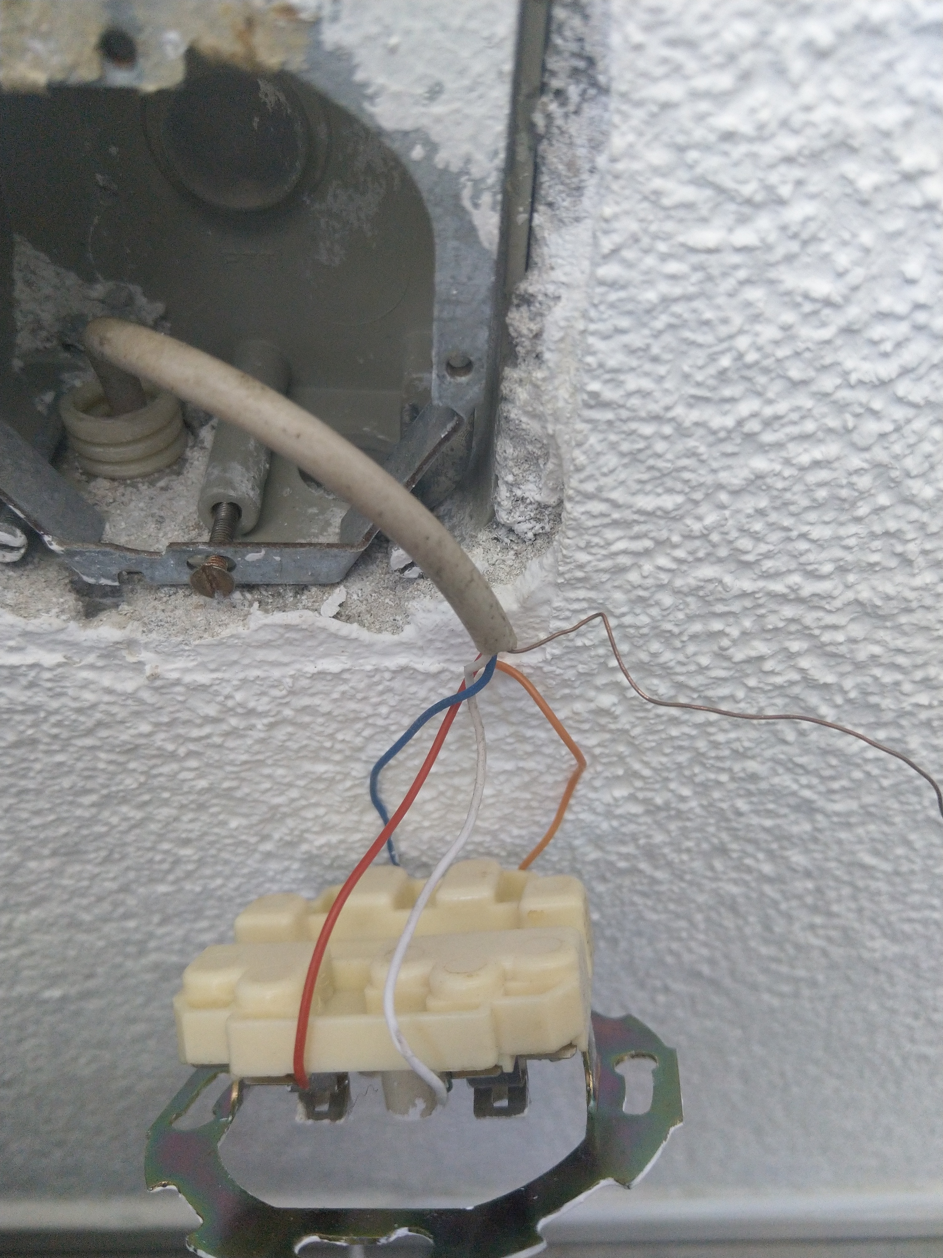

Had hetzelfde probleem op een telefoonlijn die al tijden niet meer gebruikt was. Het bleek toen dat de aansluiting in de wijkkast niet goed was. Snelheid was daarna prima
Helaas kwam de tweede KPN monteur hier pas achter. De eerste was vooral ontevreden over mijn keuze voor t-mobile :')
8 punten en 3 strepen

  • Faabjan
  • Laatst online: 06-10 10:43
Ik moet sinds een week oid iedere ochtend en soms ook overdag, of de stekker eruit halen of de Zyxel modem resetten. Want opeens is m'n internet snelheid gezakt naar 0-10% van wat het was, maar het werkt meestal wel. Daarnaast blijft de upload wel altijd bijna op maximaal. Zowel bedraad als WiFi
Eergisteren had ik, "Verbonden, geen internet". TV werkte wel, internet niet, na reset modem wel.
Wat kan het euvel zijn? Veel thuiswerkers nu op het ADSL netwerk? Of mijn modem? Of?

  • Racer89
@Faabjan zie je de FEC en CRC fouten extreem oplopen? Je hebt er nogal wat op je lijn zitten. Als ze ontstaand bij verbinding opbouw valt het mee. Maar als ze binnen blijven komen klopt er iets niet.
Hangt het modem rechtstreeks op het ISRA?
  • Faabjan
Het zit aangesloten op een 4 pin varkensneus in de woonkamer met een kabel van 5mtr. Die kabel is omdat het modem aan de andere kant moet staan.
Zit nu 1,5mnd bij t-mobile en de eerste maand werkte het. Nu sinds week oid veel resets nodig.
  • Racer89
Faabjan schreef op zaterdag 28 maart 2020 @ 09:50:
Heb je het wcd eens open gehad om te kijken of hier geen parallel kabel op zit ( bridge tap) dit veroorzaakt namelijk ook een hoop fouten op de lijn.
  • Faabjan
Racer89 schreef op zaterdag 28 maart 2020 @ 09:55:
Het internet deed het niet bij de eerste aansluiting (Nieuw in dit huis en had eerste jaar Ziggo). Vervolgens heb ik het wcd opengemaakt en de helft van de kabels zaten los. Deze heb ik weer aangesloten en toen werkte het. Al weet ik niet 100% of de kabels op de goede plek zitten.
Wel weet ik dat er een stukje kabel nog op zat die was doorgesneden, ik denk de voormalige telefoon oid, aangezien ik 2 snuiten onder elkaar heb.
Dat stukje kabel haal ik er wel tussenuit, of zou een doorgesneden kabel niet een bridge tap kunnen zijn?
Edit: Heb die andere kabeltjes eraf gedaan. Dit is wat het nu is. Rood Wit boven en Blauw Oranje beneden. En een draad zonder kleur, moet deze ergens?
Ik zal de xDSL statistieken in de gaten houden ivm de fec en crc errors.
Afbeeldingslocatie: https://tweakers.net/i/mKzVltfINkEMT_LEIV7oOMvH8nw=/800x/filters:strip_icc():strip_exif()/f/image/MJJjhDCn6dZhj9qj4nYKWbSV.jpg?f=fotoalbum_large
[ Voor 22% gewijzigd door Faabjan op 28-03-2020 12:49 ]
  • jongetje
  • Laatst online: 17:15
jongetje
@Faabjan je hebt alleen die blauwe en rode nodig. Die witte en oranje is een 2e aderpaar en gebruik je als je een verbinding met pairbonding hebt om de dubbele snelheid te halen. Maar dat leverenop dit moment alleen KPN, XS4ALL, cheapconnect en straks freedom. Die oranje en witte hoef je dus niet aan te sluiten (tenzij daar over geleverd wordt, dan is blauw - rood niet nodig).
  • Faabjan
jongetje schreef op zaterdag 28 maart 2020 @ 13:21:
En dan gewoon 1 kabel boven en 1 beneden?
Volgens mij heb ik sowieso al veel minder errors nu ik die overbodige doorgesneden kabel met groen/zwart/rood/geel heb weggehaald.
  • Racer89
Faabjan schreef op zaterdag 28 maart 2020 @ 13:39:
Die parallel kabel zorgt altijd voor problemen hoe langer hoe meer ellende. En ook korte stukken zijn al een probleem. Zoals @jongetje aangeeft, alleen rood en blauwe. En deze moeten op de breedste aansluitingen in de varkenssnuit. Oftewel de 2 bovenste, Hoezo rood en blauw? omdat deze tegen over elkaar liggen in de kabel en zo voor de minste storing zorgen, ga je de kabel anders aansluiten dan klopt de symmetrie in de kabel niet meer.
Is dat wcd jou ISRA tevens of heb je nog een andere aansluiting? Je moet dan ook daar kijken of rood & blauw zijn aangesloten.
Het kan ook zo zijn dat je oranje en wit nodig hebt, deze liggen ook tegen over elkaar in de kabel en geldt hetzelfde verhaal als hier boven. Dat zou je dan even moeten uit testen.
[ Voor 9% gewijzigd door Racer89 op 28-03-2020 14:45 ]
  • Faabjan
Bedankt heren voor de hulp. Rood en blauw nu boven aangesloten. Nu sneller internet(lol) en minder errors. Alleen bij deze near-end FEC error interleaved: 163596, andere zijn 0. Toenstraks was die ook laag, maar had even gegamed, weet niet of het daardoor omhoog is gegaan?

  • Racer89
Dan heeft hij waarschijnlijk al die tijd op één ader gedraaid. Fouten komen natuurlijk eerder naar boven bij gebruik. FEC fouten is in principe niet zo erg. Deze kunnen namelijk hersteld worden als het er niet te veel zijn. CRC is erger deze kunnen niet hersteld worden.

  • Amdwarrior
  • Laatst online: 19:16
Hallo is het nou verstandig om een router in DMZ modus te zetten (Zyxel VMG8825-T50) want daar achter heb ik een TP-Link Deco m4 zitten , maar mijn PS4 doet nu moeilijk met nat en downloaden via Torrents gaat nu ultra traag.
  • gastje01
  • Laatst online: 12-11 21:46
Amdwarrior schreef op zaterdag 25 april 2020 @ 16:02:
Dan zet je de router functie van je TP-Link toch uit (als dat kan). Ben je meteen van je dubbel nat af.
  • Amdwarrior
gastje01 schreef op zaterdag 25 april 2020 @ 16:39:
Die heb ik helaas nodig anders slecht bereik in andere delen van het huis.
  • gastje01
Amdwarrior schreef op zaterdag 25 april 2020 @ 17:03:
De router functie niet. De WiFi wel. Heeft dat ding geen AP mode?

  • Amdwarrior
gastje01 schreef op zaterdag 25 april 2020 @ 17:16:
Daar staat ie op zie ik inmiddels van de week nog gedaan 8)7
Mijn fout niet opgelet want ik zie bij Utorrent dat ie gewoon goed ingesteld staat.
  • jongetje
jongetje
Het gaat erom dat je hem als accespoint moet configureren omdat 2 routers het onnodig complex maakt en dingen als cromecast dan niet goed werkt omdat je 2 gescheiden netwerken maakt.
  • Amdwarrior
jongetje schreef op zaterdag 25 april 2020 @ 18:05:
Kom er nu achter dat OpenVpn het probleem is :')
Heren of dames bedankt voor tips
