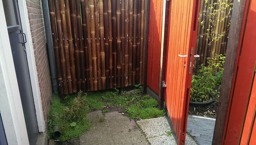

Ik heb mij wat meer verdiept in de verschillende systemen en zou de installatie van een mono-unit nog wel zelf aandurven. Alleen.. wat zijn nog enigszins acceptabele lengtes voor de leidingen buiten? Ik kan mij voorstellen dat je op een gegeven moment liever een split-unit wil dan lange waterleidingen buitenshuis.
In verband met de herrie van de buitenunit had ik bedacht om deze niet op het platte dak van mijn keukenuitbouw te zetten, want dan zit de unit op 2 meter afstand van mijn slaapkamer (en die van de buren..). In de tuin zie ik het ook niet zitten, want deze is niet zo heel groot en een flinke unit staat gewoon teveel in de weg.
Mijn idee is nu om de buitenunit buiten mijn tuin te plaatsen. Dit is nog wel op mijn grond, maar vanwege recht van overpad (toegang van buren tot hun schuur) niet een direct onderdeel van mijn tuin. De unit zou dan hier geplaatst worden, in het hoekje tussen mijn schuur en de schuttingen:
Afbeeldingslocatie: https://tweakers.net/ext/f/VaUl02VNS7klxtycdnJKci8L/full.jpg
Vervolgens zou ik de waterleidingen ondergronds onder de schutting en door de tuin naar de woning laten lopen (5 meter). Dan langs de buitengevel van de uitbouw omhoog (2,5 meter), over het platte dak naar de stenen gevel (2 meter). Langs de gevel omhoog (2,5 meter) en dan door de gevel naar de zolder waar het vat staat. In totaal zal er makkelijk zo'n 15 meter aan leiding buiten liggen en moet alles omhoog naar de zolder gepompt worden.
Realistisch, te grote warmteverliezen?

@Gizz De warmteverliezen hangen af van de isolatie, maar verlies is er altijd.
Voor een circulatiepomp is die 15m geen enkele moeite.
Maar waarom geen split? De aanleg en aanschaf van geïsoleerde leidingen is waarschijnlijk flink duurder dan montage van een split systeem.
Nagenoeg iedere split mag 15 meter, of veel meer leiding aan.

@Oxellaar Ik zat juist vanwege de kosten aan mono te denken. Mede door de prijzen die ik hier in het topic langs zie komen waarbij de aanschaf en installatie van een split door een erkend bedrijf zo €7000+ kost. Terwijl je voor €3000 een mooi monoblock koopt. Dan blijft er behoorlijk wat budget over om zelf een geïsoleerde slang aan te schaffen en te leggen.
Een sleuf graven in de tuin en een slang aan mijn woning vastschroeven lijkt me niet lastig en kost mij een weekend.

@Gizz Waarom zou je wel een slang zelf aan kunnen leggen en niet een koperen koelleiding?
Wat ik bedoel, je kunt bij een split ook enorm veel zelf doen.
Verder denk ik dat je het aanleggen van een geïsoleerde cv-leiding wat onderschat.
Geïsoleerde cv-leidingen hebben een flinke diameter, hoe denk je dit netjes weg te werken?
Bij overgang van van bovengronds naar ondergronds zul je waarschijnlijk overgaan op ander materiaal, heb je daar al aan gedacht.
Of wil je over de volle lengte zoiets gaan monteren?
Afbeeldingslocatie: http://saleforsale.nu/classified_images/926_18023Q1ZV4GOZOrmFm5hylF1QIHGm_big.gif
Hoe ga je dan alle haakse bochten maken, dit spul buig je niet "even" een hoekje om.
Vaak komen er dure hulpstukken bij kijken en speciaal gereedschap.
Ik denk dat leidingen voor een split makkelijker zelf aan te leggen zijn. Wandgoten voor op de gevel en mantelbuizen voor in de grond zijn prima zelf te monteren of in te graven.
Zorg wel dat er absoluut geen vuil of vocht in de leidingen komt tijdens aanleg.

@Gizz
Dat wordt een flinke klankkast, tussen muren ingebouwd.
Geen probleem, maar als je dat stil wilt krijgen, moet je flink investeren in geluidsdempend materiaal eromheen.
Beter is gewoon zo hoog mogelijk in de vrije ruimte zonder omgevende muren.
Gisteren een pana in werking gezet op een uitbouw. Niet te horen...(maar het is nog geen winter)

Bij een monoblok kan ik alles zelf doen. Ik heb het idee (het is maar een idee) dat ik ook later minder afhankelijk ben van anderen.
Ondergronds en op de gevel naast de regenpijp. Zodat het lijkt of er twee regenpijpen lopen. Vind ik qua esthetiek niet echt een bezwaar.
Ik zou inderdaad met voorgeïsoleerde leidingen willen werken. Bij bijvoorbeeld Rauvitherm worden ook voorgebogen (en geïsoleerde) bochten geleverd.
Deze info zal ik meenemen en mij wat meer verdiepingen in leidingen voor split :)
AUijtdehaag schreef op zondag 3 september 2017 @ 11:50:
@Gizz
Het is één echte muur. De schutting achter de unit bestaat uit ronde bamboestokken, rechts een houten schutting die niet geheel dicht is (de latten overlappen, maar er zit ruimte tussen).
Ik kan me voorstellen dat het enigszins weerkaatst wordt, maar een ronde buizen en een houten schutting zal toch wat anders weerkaatsen dan 3 stenen muren.
Ik wil het ding niet zien vanuit mijn huis of de tuin. Dus hoog op de muur wordt geen optie. 30cm boven de uitbouw kan wel, maar dan zit de unit maximaal 2 meter van mijn slaapkamerraam. Ik kan me bijna niet voorstellen dat dat echt stiller zal zijn dan achter mijn schutting. Achter de schutting is geen zichtlijn tussen unit en slaapkamerraam (ook niet als er geen schutting zou staan, de uitbouw zit in de weg) en je hebt het over hemelsbreed 10+ meter afstand in plaats van 2 meter of minder.
Bedankt voor jullie input, ik ga weer verder puzzelen. Blijft zeer irritant dat de installateurs geen enkel duidelijk verhaal of op hun site hebben staan. Heb bij al die toko's het idee dat ik de eerste klant ben die zoiets aan ze vraagt. Of de expertise dan echt bij hen zit..
De pijpen in een platte goot en de goot schilderen in een mooie kleur of kleur gelijkend met de steenkleur.
Geïsoleerde 28mm buis zijn 54mm per stuk.

Wodan89 schreef op zondag 3 september 2017 @ 20:56:
Ligt onder 30cm bestrating en grond.
25mm alupex. 10mm isolatie kunststof mantelbuis. Die 2 liggen samen in een grotere mantelbuis van 125mm met de stuurstroom kabels. Dat ligt weer in een paar lage aluminium bubbelfolie. Dit pakket ligt in de grond :-P lijkt me ruim voldoende geïsoleerd?
30cm moet je wel erg veel warmte lekken wil je dit zien op je IR camera.
Heb je toevallig ook een paar cm boven de grond liggen van hoe het onder de grond ligt ? Daar kan je dan aan zien of hier nog (veel) warmte door ontsnapt.
Ik kwam hier binnen erachter dat een cellenbetonmuur warm is van de koelkast en een andere muur van de vriezer.

koevlaas2 schreef op zondag 3 september 2017 @ 21:16:
Ja dat krijg je door straling, het meestal/door de meesten vergeten warmteoverdracht fenomeen.
