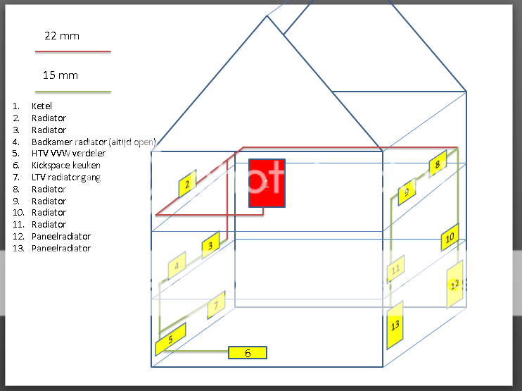

hi guys. lange tijd afwezig geweest. nu eindelijk met stappen bezig naar de warmtepomp. het begin is er nu door het upgraden van mijn CV-systeem.
Afbeeldingslocatie: https://i1240.photobucket.com/albums/gg481/fabstar81/cv%20systeem_zpseql8yksc.png
alle 15 mm in de transportleidingen wil ik vervangen met hogere diameter. nu zit ik in dubio.
28 of 22 mm. upgrade ik naar 22 mm dan scheelt dat ongeveer 40 meter pijp om te vervangen (22 mm laat ik dan liggen uiteraard) en heel wat bochtenwerk.
upgrade ik naar 28 mm, dan moet ik die 40 meter ook vervangen inclusief alle bochten en T-stukken.
het feit is dat we momenteel de zolder isoleren en ik dus makkelijk(er) bij de leidingen kan. de ketel is momenteel aangesloten op 22 mm, evenals de spiralen in de zonneboiler (denk ik). een warmtepomp schijnt als binnenwerk ook nagenoeg altijd 22 mm te hebben.
ik ben dus zeer benieuwd of ik mijn hele systeem moet upgraden naar 28 mm, of alleen mijn 15 mm transportdeel upgraden en dus gelijktrekken met de rest van het transportstelsel, naar 22 mm?
overigens heb ik ook al een vuilafscheider 22 mm. maar goed, da's niet het ergste.
wie heeft er advies voor dit dilemma?
thanks!

Proton_
Team Welles
De belangrijkste reden dat mensen hier hun leidingen dikker maken, is omdat ze de warmtepomp zonder buffervat aan willen sluiten. Dan moet het hele CV systeem de stroming van 1 m³/h aankunnen.
Met buffer luistert dat veel minder nauw.
Kan je een buffervaatje kwijt? Waar in je tekening zou de warmtepomp inprikken in het leidingwerk?

@Proton_ de WP zou op de plek naast de ketel (rode 1) komen. Ik heb weinig ruimte meer voor een extra buffervat, want er staat al een 350 liter drinkwatervat. Ik heb al eens iets gepost over hoe ik een warmtepomp zou moeten aansluiten, wellicht met een klein CV-vaatje. maar goed, dat is zorg voor later.

fabstar81 schreef op zondag 27 augustus 2017 @ 20:07:
thanks!
Ik zou alleen je vv verdeler upgraden naar 22mm, dus de maximaal thermostaat en voetventiel eraf en dan 22mm erop aansluiten. Meestal heeft zo'n verdeler wel 3/4 oid. Zonder al die HT troep erop functioneert de boel al een stuk beter.
Laat de rest van je systeem zoals deze is, ga je radiatoren upgraden naar 22mm dan moet je hoofdleiding omhoog naar 28 of misschien wel 32mm.
Ik heb deze ombouw van mijn HT verdeler ook gedaan en de eerste resultaten waren dat er eindelijk warmte in de aanvoerbalk kwam. Komende winter ga ik ervaren of de aanvoer temperatuur veel omlaag kan.

De pic is helaas niet helemaal up-to-date @koevlaas2. De verdeler is afgelopen jaar vervangen door een dynamische LT variant. En is dus al LT.
De radiatoren doe ik niet upgraden maar 22 mm. Vanaf het transportsysteem 22 gaan gewoon T-stukken naar 15 naar de radiatoren. 22 x 15 x 22.

fabstar81 schreef op zondag 27 augustus 2017 @ 21:13:
Misschien kan je het stuk WP > verdeler (met T stuk 28 > 15 > 28 richting iedere radiator op dit stuk) upgraden naar 28. De vloer is straks de motor die de kar gaat trekken.
Verder 8 - 13 de hoofdaanvoer upgraden naar 22mm, 5 radiatoren op 15mm aanvoer is te krap.
Mag BTW ook 28 naar 8 - 13 doen, dat maakt niet zoveel uit.

  • reneeke1970
reneeke1970
thanks!
Alleen je hoofd leiding naar 22,28 is onzin. De flow ga je niet halen over je systeem, plaats er gewoon een open verdeler tussen net voor je CV, en dan twee leidingen extra van verdeler naar wp. Dan gaat het prima werken, jou opstelling is hetzelfde als bij mij

@reneeke1970, ik snap je geloof ik niet...

Wat snap je niet? Transport maak je allemaal 22 en met 15 naar radiators etc. Tussen je CV en eerste t stuk / splitsing plaats je in de retour een open verdeler waarop je de wp aansluit. Dus vanaf wp komen twee extra leidingen naar open verdeler toe. Hoe groot je de verdeler neemt is aan jou, 5 liter is prima maar 500 is beter.
Op deze manier als verdeler in retour CV zit kan ook altijd de CV nog mee stoken.

  • fabstar81
  • Laatst online: 16-10 10:44
reneeke1970 schreef op zondag 27 augustus 2017 @ 22:23:
Mijn vloer verwarming is overigens gewoon ht gebleven, een hydraulische actieve met retour thermostaat op ongeveer 26/27 graden
ik denk dat ik je kwijt raak bij "open verdeler". ik neem maar even aan dat je hier buffervat mee bedoelt? met genoeg aansluitingen voor CV, WP, solar spiralen, etc.? waarmee ik dan ook de solar spiralen met prio-schakeling moet opwarmen tussen buffervat en ZB-vat?

  • koevlaas2
  • Laatst online: 22:15
koevlaas2
reneeke1970 schreef op zondag 27 augustus 2017 @ 21:52:
Alleen je hoofd leiding naar 22,28 is onzin. ...
Je begint jezelf al tegen te spreken >:)
  • reneeke1970
reneeke1970
koevlaas2 schreef op zondag 27 augustus 2017 @ 22:28:
Wat spreek ik tegen dan? Zeg het alleen anders want ergens snapt hij het niet

  • reneeke1970
reneeke1970
fabstar81 schreef op zondag 27 augustus 2017 @ 22:28:
Een buffer vat is inderdaad open verdeler, maar er zijn ook van die rechthoekige blokken die als verdeler dienen om tussen een leiding te plaatsen. Inwendig zit er dan soort Venturi zodat water goed vermengt.
Vandaar tussen 5 en 500 liter is allemaal goed, keuze is aan jou

  • koevlaas2
koevlaas2
reneeke1970 schreef op zondag 27 augustus 2017 @ 23:00:
Hoofdleiding upgraden naar 22mm betekend automatisch dat deze aftakkingen 15mm naar iedere radiator krijgt, 15mm als aanvoer voor meerdere radiatoren (in serie) gebruiken is taboe. Jij schreef in eerste instantie dat upgraden naar 22mm onzin zou zijn en later herriep je dit weer enigzins. Vandaar....
  • Oxellaar
Oxellaar
@koevlaas2 ik lees iets anders....
Alleen je hoofd leiding naar 22, 28 is onzin. .
  • koevlaas2
koevlaas2
Oxellaar schreef op zondag 27 augustus 2017 @ 23:21:
Die NL klemtoon he....

  • fabstar81
en is onze professional het daarmee eens? :)
is 22 naar de vloerverwarmingverdeler dan ook voldoende?
făbŞŤĄŘ - Mijn PC
  • Domba
  • Laatst online: 00:57
Kun je de huidige situatie aangegeven?
Want 28 mm tot aan splitsing na radiator 2 zou niet misstaan, want daar splitst deze in 2x22mm, maar ik blijf een hard hoofd houden in voor direct aangesloten of geschikt voor WP sinds discussie van ongeveer jaar geleden.
De linker kant is met 15 mm volledig ontoereikend, met de 4/5 groepen vloerverwarmingverdeler en als ik snel terug scroll, is 5e groep LT-verdeler een radiator (ik neem aan 7) met in serie op de retour daarvan 6 de kick space. (Is dat in serie juist ?)
7 regelmatige verbruikers op een 15mm leiding als ik de badkamer nr 3 mee tel, wil je Ta ruim onder 50C hebben zal je daar zeer waarschijnlijk minimaal 22mm willen hebben en wel parallel aangesloten tov van elkaar.
Ik neem aan dat 12 & 13 de radiatoren voor de woonkamer zijn uit de vorige discussie?
  • Oxellaar
Oxellaar
@fabstar81
Hoeveel kW ga je plaatsen?
Voor ongeveer 5kW is 28 echt niet nodig lijkt me.
Hier thuis ligt maar heel weinig 22, de rest is 16mm uponor.
22 tot radiator verdeler en dan in de vloer 16mm uponor. Met 1 of 2 radiatoren per aftakking.
Het hele systeem gaat zonder veel moeite 1400l/u doorheen.
[ Voor 3% gewijzigd door Oxellaar op 28-08-2017 10:36 ]
  • fabstar81
hi @Domba , thanks voor je antwoord. Goed onthouden ook inderdaad.
Huidige situatie, qua aansluitingen geldt alles nog van uit het plaatje. De verschillen t.o.v. plaatje:
* Radiator 4 is (tijdelijk) losgekoppeld uit CV-systeem. Dit verhoogde de flow in de vloerverwarmingverdeler (5) aanzienlijk. Zou wel weer een keer ertussen gezet moeten worden.
* vloerverwarmingverdeler (5) is tegenwoordig een LT-variant, met 5 groepen. 4 voor vloerverwarming (3 grote groepen over 40m2, 1 wc groep (afgelopen jaar aangelegd) a 1m2).
* groep 5 van vloerverwarmingverdeler (5) gaat naar de kickspace (6) in de keuken, waarna op de retour de aanvoer is aangesloten op de LTV-radiator Jaga Tempo (7) in de gang. Dit ook vanwege de eerder genoemde flowproblemen.
Voor de rest is alles gelijkgebleven.
12 en 13 zijn inderdaad de ooit eerdergenoemde paneelradiatoren die nu meelopen in het hele verhaal om de woonkamer te verwarmen, naast de vloerverwarming.
Overigens heb ik voor alle behalve de badkamerradiator Danfoss RA-DV ventielen liggen, die ga ik er nog op monteren. Alle radiatoren op de eerste en tweede verdieping staan nagenoeg nooit aan (behalve de badkamer, zit geen eens thermostaatknop op).
Afgelopen jaar vanaf 19 juli heb ik het huis (lees: benedenverdieping +/- 45m2) warm gehouden met maximaal 40 graden aanvoertemperatuur omdat de kickspace in de keuken minimaal 38 graden nodig heeft. Het stookregime was 21-20 graden overdag-snachts. met 598 m3 verbruik over het hele seizoen. 610 inclusief SWW op gezin van 3,5. 0,185 m3/graaddag.
Volgens Robot is bij ons de originele vloerverwarming 40 m2 verdeeld over 3 groepen en dus kom je uit op 15 hoh. Desalniettemin ligt er sinds afgelopen jaar een PVC ipv laminaatvloer en kan het dus prima met 40 graden warmgehouden worden. Pui op zuiden helpt waarschijnlijk wel mee ook.
Zolder wordt nog geisoleerd, dat komt na het project CV.
@Oxellaar
Aantal kW wat ik ga plaatsen hangt af van bovenstaande gegevens. Ik lees veel mensen die een 5 kW plaatsen maar voor de zekerheid (vrouw) zal ik denk ik eerder naar 7,5 kW gaan. tenzij dat absoluut niet nodig is.
Mijn voorkeur heeft een buffervat(je) icm de WP, maar qua ruimte heb ik weinig plek ervoor. Dat wordt dus uitdaging #2.
Ik hoop dat dit genoeg info geeft.

  • Domba
@fabstar81
Is die kick space niet te tweaken dat die ook al van 30C werkt?
Begrijpelijk als nr 4 open gaat verlies je 40-60% van de flow voor de verbruikers verderop aan die 15mm
Hier zou ik kijken of je de 22mm kunt doortrekken tot en met LT-verdeler.
Als de radiator nr 7 op een groep houdt van LT verdeler, dan houdt je een RA-DV vrij voor flow-limitering voor badkamer nr 4 of een andere manier om flow van deze radiator in te regelen (voetventiel).
Aan de andere kant 22mm doortrekken tot nr 9,
VTot nr 11 zal waarschijnlijk niet nodig zijn, maar daar is wel wat aan te rekenen of afgifte van nr11 en 13 radiatoren zo groot is dat het lastig wordt met enkel 15mm voor dt=5.
Tov van @Oxellaar verschil ik alleen dat ik tot eerste splitsing in 2x22mmen en zelf mogelijk tot nr 8, de voorkeur heb voor 28mm stamleiding, zodat de langere weg naar nr 12 en 13 het drukverval beperkt blijft voor dT=5C,
De 2 grote radiatoren (wel flowinregeling, maar geen thermostaatknop) samen met de 3 groepen van LT-verdeler (a 2-2,5l/min) zouden een flinke ongeregeld flow gedeelte kunnen vormen voor enkel een WA-regeling direct aangesloten, eventueel met kamerthermostaat. (alleen die kick space tweaken zodat die ook wat doet bij de lagere temp voor een WA-regeling)
  • fabstar81
@Domba ik heb geen idee of de kickspace te tweaken is. Hij schakelt nu gewoon op een thermostaatvoeler en de fan gaat aan. Lager of minder flow resulteert in niet aanslaan van de fan.
de radiatoren 12 en 13 zijn ongeveer 250cm X 50cm groot, dubbelplaats. behoorlijke afgifte, zelfs met lage temperaturen geven ze nog lekker warmte af. ik voel af en toe wel dat niet de gehele plaat warm wordt. er zitten op de plaatradiatoren wel thermostaatknoppen maar die staan altijd open. Ook voetventielen aanwezig. Ik heb geen RA-DV gekocht voor deze radiatoren. Wat ik wel merkte voorheen, was dat als ik de plaatradiatoren dicht zette, de flow naar de vloerverwarming beter werd.
het "leuke" is, dat de rechterkant van het huis (15 mm) vele malen makkelijker is te vervangen dan de linkerkant, waar het grote gedeelte nog 22 mm is. Waar ik aan denk, is om bij de eerste radiator na de ketel, daar de 22 over te laten gaan in 28 mm. Dan is het gehele transportsysteem 28 mm en kan ik het stuk rondom de ketel en de zonneboiler laten voor wat het is. Dat scheelt hoop bochtenwerk en ellende.
tussen de regels door lees ik dat de linkerkant van het huis het beste geupgrade kan worden naar 28 mm omdat daar uiteindelijk de vloerverwarming zit, de rechterkant naar 22 mm ervan uitgaande dat de paneelradiatoren genoeg flow krijgen.
Alles bij elkaar genomen denk ik dat het dan maar het beste is om alles vanaf de eerste radiator naar de ketel te vervangen en upgraden naar 28 mm. vanaf die radiator naar de ketel is het hooguit 2 meter bij elkaar. de retour door de ZB niet meegerekend.
făbŞŤĄŘ - Mijn PC

fabstar81 schreef op maandag 28 augustus 2017 @ 07:55:
Hangt ervan af, hoeveel KW WP, hoeveel groepen vloerverwarming en welke diameter aansluiting op je verdeler ?
In principe is het zo dat je met 28mm vanaf je WP naar een T stuk gaat en dan splits je 2 kanten op met 22mm
Alles op 22mm word het uiteindelijk ook wel warm maar is de flow iets minder of je moet de pomp op een hogere stand zetten om hetzelfde resultaat te bereiken.
