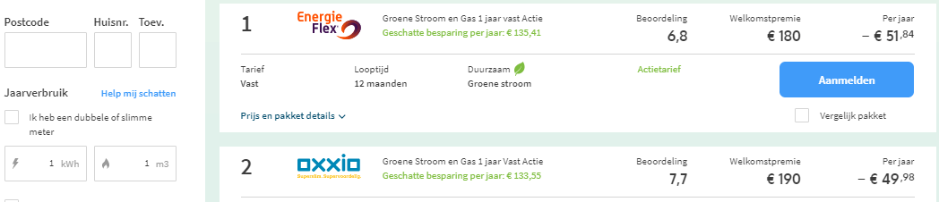

joostmaas schreef op vrijdag 11 augustus 2017 @ 18:26:
Gas vastrecht is er al vanaf €54 per jaar. Met die 180 heb je denk ik de allerduurste leverancier te pakken. Verschillen zijn per leverancier groot. Als je elk jaar overstapt kun die aansluiting zo'n beetje gratis in stand houden voor noodgevallen en bij mij bijvoorbeeld enkele tientallen m3 voor het laatste beetje sww. Ik kan er geen PV panelen bijleggen en -waarschijnlijk- geen overschot meer, sww met wp heeft daarnaast slechte cop, dus wordt nog spannend of dit niet gunstiger is qua co2 en in ieder geval niet qua euro's. Dus nee, niet ALTIJD positief.
Ik heb het afgelopen halfjaar diverse voorbeeldrekeningen gegeven met screenshots waarbij ik hoopte de illusie van bonussen en bijna gratis gasaansluitingen weg te nemen, maar dat is me dus niet gelukt. Geef me aub een concreet controleerbaar voorbeeld waar uit blijkt dat ik ongelijk en jij gelijk hebt.
1kWh + 1m3 - 180,00bonus = -51.84 + 373,33korting v.d. belastingdienst = 321.49. Die 321.49 is wat je per saldo betaald voor vastrecht electra + vaste leveringskosten electra + vastrecht gas + vaste leveringskosten gas.
Afbeeldingslocatie: https://tweakers.net/ext/f/1VY55YnX2QMAHJ34ZW2Lplhc/thumb.png

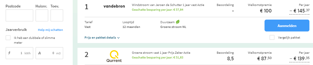

@joostmaas ik denk dat je heel veel mazzel hebt met je welkomstkorting, zulke monsterkortingen zie ik nu niet. Nu kost gas ~€100/jaar
Zonder gas:
Afbeeldingslocatie: https://tweakers.net/ext/f/JMlTAbWpUYwEWtIaGkmbKN2I/full.png
Met gas:
Afbeeldingslocatie: https://tweakers.net/ext/f/xfoWhut7nr0XQGMlVRebekul/full.png

  • Proton_
  • Laatst online: 25-11 14:26
Proton_
Team Welles
@joostmaas in mijn screenshot zie je dat E+gas een welkomstkorting tot €190 geeft, met alleen E slechts €100. Dan nog levert het weglaten van gas ruim €90 op.
Met jouw korting van €275 kom je dan inderdaad ongeveer neutraal uit.
Goed, dan kunnen we het weer over warmtepompen hebben ;)
