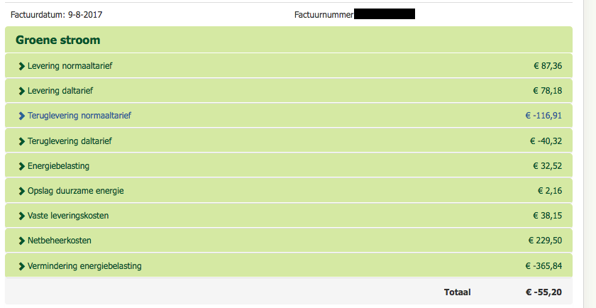

Carboy54 schreef op maandag 7 augustus 2017 @ 00:10:
Andre er staat duidelijk dat het verrekend wordt en het lijkt mij sterk dat ze dan die 375 minus vastrecht 6.00 terug gaan storten bij een theoretisch verbruik gas en elektra van 0
Kijk daar is ie met nog een verbruik van zo'n 230 kwh:
jaarrekening negatief 2017
factuur greenchoice 2017
[ Voor 30% gewijzigd door Andre1973 op 09-08-2017 21:24 ]

Carboy54
Duurzaamheid coach
Andre1973 jammer genoeg niet leesbaar maar ik had toevallig vandaag contact met Budgetenergie over dit onderwerp en jij hebt inderdaad gelijk :-) Het is net als bij de zorgtoeslag en het is geen verrekenbaar bedrag zoals op de site staat van de rijksoverheid. Het behoeft nergens mee verrekend te worden als je tellers op 0 staan wordt het uitbetaald.
  • Andre1973
  • Laatst online: 10-10 20:49
Andre1973
2030 Wp op Z & 2040 Wp SF ZW
Carboy54 schreef op woensdag 9 augustus 2017 @ 21:20:
Ik heb wat aangepast nu kun je er op klikken en goed lezen, En dus zelfs met een verbruik van 266 kWh komt alles retour.
[ Voor 5% gewijzigd door Andre1973 op 09-08-2017 21:25 ]
