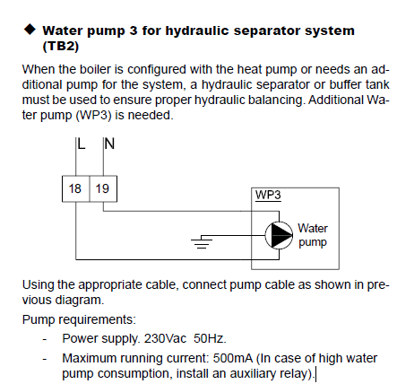

Kan iemand mij helpen met de keuze van het juiste relais voor het aansturen van de systeempomp. Mijn binnenunit heeft een potentiaal vrij contact voor het schakelen van een systeempomp.
Kan ik deze relais er voor gebruiken? Of zijn er betere alternatieven

Appie Heijn schreef op maandag 31 juli 2017 @ 17:00:
Volgens mij dacht ik te moeilijk:
http://www.hager.nl/produ...ulprelais/en145/51933.htm
Deze moet goed zijn volgens mij
De eerste is een beetje slap met max current 1A en die van Hager is erg duur, heeft Conrad oid niet iets in het assortiment ?
Even snel gekeken, maar is deze niet vergelijkbaar?
  • BenEco
Oxellaar schreef op maandag 31 juli 2017 @ 19:21:
Eltako gebruik ik hier ook, en de R12-100 24V AC en de R12-110 230V AC om de pomp direct aan te sturen.
Als ik de handleiding goed interpreteer, zou hij 500mA 230V AC uitsturen. Afbeeldingslocatie: https://tweakers.net/ext/f/SMxcq6aHOBPGqGJRQzXpUgIE/full.png
Of heb ik het mis? Dan zou ik een relais met 230V input moeten hebben wat 230V op de output levert, en wel voldoende voor een Wilo HE pomp, 50W Max, maar als ik mij goed herinner hebben die dingen een hoge aanloopstroom? Maakt dat nog wat uit voor de keuze van het relais?

@Appie Heijn je zult idd een 230v ac input relais moeten gebruiken. In de specs van de Yonos staat vast het max amperage. HE pompen trekken een hoger amperage als dat het wattage doet verwachten.
Maar een 5A relais moet ruim voldoende zijn.
  • Appie Heijn
  • Laatst online: 29-11 14:17
Oxellaar schreef op maandag 31 juli 2017 @ 21:05:
Thanks. http://www.econo.nl/Schak...-sluiter-16A-R12-100-230V deze zal dan goed moeten zijn.
