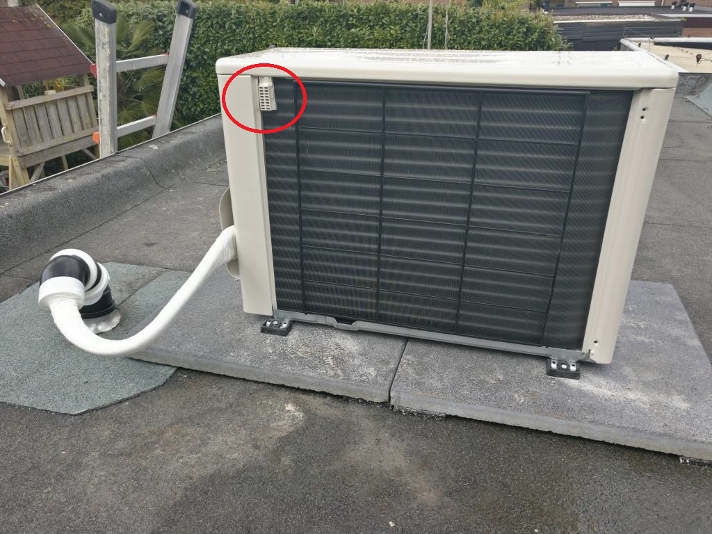

  • Oxellaar
Oxellaar
Een buitenT sensor op het buitendeel is niet echt betrouwbaar.
Als het flink waait, uit de juiste hoek, gaat het redelijk.
Maar bij wind, tegen de uitblaas in, dan is er een flinke afwijking. Vaak klopt het voor geen meter.
Maar ook dat is bij iedereen weer anders.
Een externe sensor is sowieso beter.

  • Oxellaar
Oxellaar
Rol-Co schreef op zondag 30 juli 2017 @ 08:38:
Daarom heb ik hem in een pijpje zitten, er was teveel invloed van wind en de warmtepomp zelf, nu gaat het prima.
Ik heb volgens mij nog nooit een split gezien waar de sensor niet ongeveer op deze klep zit.
Afbeeldingslocatie: https://tweakers.net/ext/f/oyFvDrhtJ78PDabH3rboCFHq/full.jpg
Sensor zit op noord, maar geeft toch regelmatig verkeerde waardes.
[ Voor 13% gewijzigd door Oxellaar op 30-07-2017 09:12 ]

  • Oxellaar
Oxellaar
@Verwijderd De afwijking verschilt nogal van koelen of verwarmen. Bij koelen is er vaak een enorme afwijking. Fan draait meestal langzaam en warmte verlaat aan alle kanten de unit, 10 graden afwijking is dan niet bijzonder. In verwarmingsmodus is 5 graden afwijking naar beneden niets vreemds.
Ik vertrouw ze alleen als de unit niet draait.

@Oxellaar Dat zijn zeer forse afwijkingen. Dan heb ik met de keuze waar de WP staat, altijd in de schaduw in combinatie met een zeer snel afgiftesysteem de juiste combi om WAR te laten werken zoals ik denk dat WAR ook zou moeten werken. En last but not least geen 'forse' aanvullende warmtebronnen als houtkachels ed. die de boel in 'de WAR' schoppen.

  • reneeke1970
  • Laatst online: 22:45
reneeke1970
Verwijderd schreef op zondag 30 juli 2017 @ 09:43:
Heb jij wel eens min temperaturen gezien op je sensor?
Ik niet, wijkt tot plus zes graden af. Warmte wp zelf en straling warmte huis denk ik. En beschut uit de wind.
Geen haar op mijn hoofd die ooit aan war heeft gedacht, zeker omdat er al kamer thermostaat hing, en ik op deze wijze nog steeds op alle manieren kan verwarmen zonder aanpassingen .
De keren dat ik met war gespeeld heb is op momenten van continu verwarmen. Als de wp eigenlijk maar drie uur per dag hoeft te werken geeft al dat onnodige rond pompen alleen maar extra afkoeling via de buiten unit

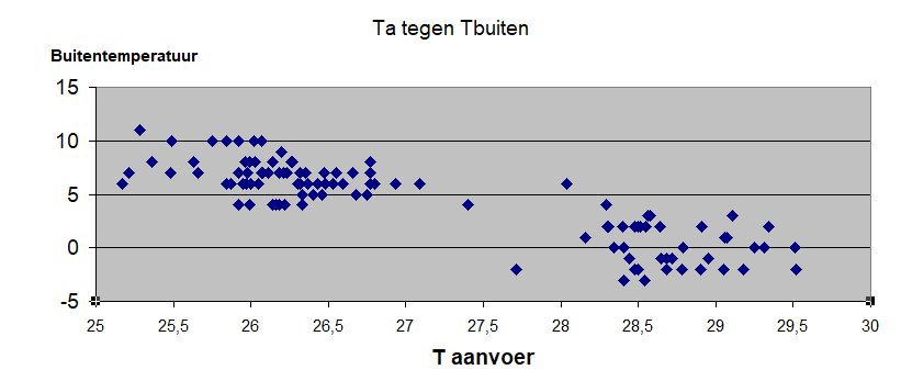

joostmaas schreef op zondag 30 juli 2017 @ 10:31:
Heeft iemand als het stevig koud was met WAR ook de verwacht hoge Ta's gezien?
Ik zie de Ta oplopen als de buitentemperatuur afneemt. Ta meet ik met een Kamstrup.
De buitentemperatuur sensor van de Pana vind ik redelijk betrouwbaar. Ik vergelijk hem met de buitentemperatuurmeter van mijn Nefit ketel en de afwijking tussen beide is i.h.a. < 1 graad. De Pana staat zodanig dat er in de winter nooit direct zonlicht op komt.
De Ta en Tr sensoren van mijn Pana (uitlezing op de afstandsbediening) geven wel een afwijking van 2-3 graden t.o.v. de Kamstrup en IR-handmetingen.
zonnepit ; L/W WP Pana MDC05F3E5
Hoe pas je dan de Ta van de WP aan? Zodra het koud wordt handmatig hoger zetten? Als je 'm op 'worst-case' stand hebt staan verlies je aardig wat COP.
De WAR past de Ta aan de buitentemperatuur aan:
Afbeeldingslocatie: https://tweakers.net/ext/f/urhb6FCsVVqWDioqV2cxfMnF/thumb.png

Oxellaar schreef op zondag 30 juli 2017 @ 09:10:
Daar zit hij ook, alleen meer in het midden, en bevriezen en defrosts hadden veel invloed op de sensor ivm WAR bedrijf dus heb ik hem in een stukje buisisolatie zitten.
Nu gaat het perfect, de unit staat op noord met de sensor tussen huis en de unit.
Afbeeldingslocatie: https://static.afbeeldinguploaden.nl/1707/292863/vRTwxVmm.png

Oxellaar schreef op zondag 30 juli 2017 @ 10:32:
Eigenlijk hoor je een externe sensor te gebruiken als je WAR gaat stoken, een buitendeel staat zelden op een juiste plaats om correct te meten. De sensor op de unit zelf heeft ook een eigen functie voor de unit, verlengen is dus niet echt een optie.
Nu gebruiken wij zelden volledig WAR, maar vraag gestuurd. Op het moment van vraag word er wel een stooklijn gevolgd.
Voor de Elga wil ik ook nog een externe buitensensor aanschaffen, alleen vragen ze ruim €65 voor een weerstandje...
Weet iemand wat de waarde is van de NTC van de buitensensor @25C
Ik heb vorige week mijn externe buitensensor ontvangen van de elga.
Een klein kastje met een printplaatje, veel te veel geld voor het kastje.

@Ramon_1984 Kun je een foto maken van de binnenkant en kun je de weerstand meten bij ongeveer 20 a 25C?

jaari schreef op zondag 30 juli 2017 @ 11:18:
Mooie info! Dank.
Als ik de service manual correct interpreteer zou er (tijdelijk) maximaal zo'n 5 graden verschil in Ta bij dezelfde buitentemp. kunnen zijn. In jouw grafiek is dat eerder zo'n 3 graden. Samen met je eerdere gegevens omtrent nauwkeurigheid van de buitentemp. sensor kun je dus concluderen dat de WAR redelijk volgens spec. werkt. Alleen is het ook meteen duidelijk dat de WAR een tamelijk ruwe regeling is (en naregeling verstandig). Dus is deze (en alle andere?) WAR eerder een alternatief voor handmatig een paar maal per seizoen de max. Ta in te stellen (zoals ik dat bij gas-CV deed).
Zal mijn best voor je doen...

@joostmaas slim genoeg om een hoog verbruik te voorkomen. Al hadden de temperaturen nog wel iets lager gemogen.
Als het goed gaat een warmtepomp bij temperaturen boven 0 nog wel eens uit, geen warmtevraag dus.
Dan smelt er ook een hoop ijs weg.
Bij de Daikin hybrid hebben ze het slimmer aangepakt, daar zit geen bodemplaat onder de condensor. Kun je ook geen ijsvorming krijgen.

@joostmaas @Oxellaar Geen idee of het noodzakelijk is maar ik dacht een verwarmingslint van een paar tientjes kan je de kop niet kosten en als die alleen aangaat bij ontdooien onder de 3gr zal het verbruik ook wel meevallen. En je kunt het altijd nog uitschakelen als je vind dat het overbodig is en bijvoorbeeld alleen inschakelen bij strenge vorst. Beter mee verlegen dan om verlegen. :)
@joostmaas Die 'refrigerant pcb' zit als ik het goed begrijp dan zeker niet op de aansluiting 1 t/m 23 maar waar vind ik die dan wel? Ik ben altijd huiverig om waar wat te proberen.
joostmaas schreef op maandag 31 juli 2017 @ 09:55:
Mooie info! Dank.
A.Gezien de zeer geringe schommeling in mijn binnenT, (zonder naregeling) kan ik deze conclusie niet delen.
B.Niet nodig geweest dat bijstellen.
Mijn conclusie: WAR reageert kennelijk intelligenter/adequater dan je op basis van je aannames zou verwachten.
PS. De combi buitenT/zon/wind/regen/massa v.d. woning gedraagt zich anders dan verwacht. De WAR ontwikkelaars/implementeerders leveren hun WPen kennelijk niet zonder reden zonder naregeling maar met uitsluitend WAR aan de eindgebruiker.
Idd niet 1-23, maar op de pcb in het tweede deel van de behuizing, dus het compressor gedeelte. Panasonic rekent er €150 euro voor... (volgens mijn -oude- aantekeningen). Ik heb er ook over getwijfeld, maar redeneer precies andersom: mocht ik ooit een grote ijsklomp zien dan kan dat lint er nog altijd in.
Edit: problemen met sneeuw en ijs opbouw worden door dat lint niet voorkomen: denk aan condens dat ook onder de unit kan bevriezen, zeker bij veel sneeuw en onvoldoende afvoer mogelijkheden. De kans dat de condens al in de unit zelf tot een grote klomp ijs bevriest is in NL klein. In dat soort uitzonderlijke omstandigheden gewoon met een bak heet water het probleem oplossen. Het lint wordt er ook niet voor niets standaard meegeleverd. In Zweden schijnt het wel te worden gebruikt, maar dan heb je het dus over hele andere winters.

Oxellaar schreef op maandag 31 juli 2017 @ 10:32:
@joostmaas @reneeke1970
Wij installeren eigenlijk altijd een zoneregeling aan een warmtepomp. Alleen heel simpele gebouwen laten we regelen op de thermostaat van de fabrikant, 1 referentieruimte dus.
De stooklijn koppel ik altijd aan de warmtevraag. Bij vraag wordt de buitenT bepalend voor de aanvoertemperatuur. Wel pak ik een iets verhoogde stooklijn, anders krijg je een ruimte die ver is afgekoeld niet meer warm in een acceptabele tijd.
Ver afgekoeld en continu gebruik van een WP horen toch niet bij elkaar ?
