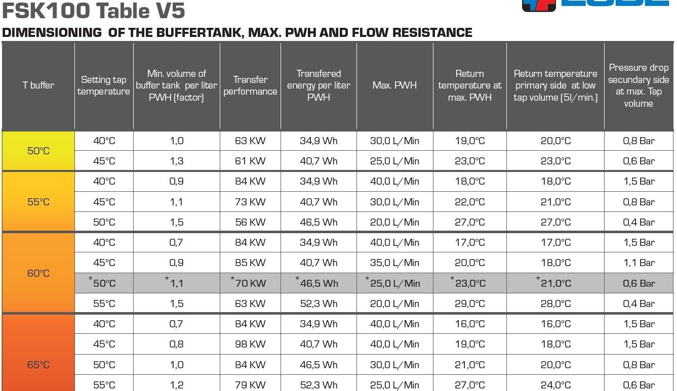

LittleTycoon schreef op dinsdag 1 augustus 2017 @ 21:40:
Dit is het schemaatje tot nu toe. Moet nog checken of ik niets vergeten ben.
Ja er komt een warmtemeter op, ø 28 mm Nibe (is een Huba OEM meter). Moet toch het maandelijkse COP tabelletje kunnen vullen. Ben benieuwd hoe deze Nibe zich gaat verhouden tot de Pana's.
Idd met Friwa, ook vandaag binnengekomen, nog niet uitgepakt, maar behoorlijk ding. Buffervat t.b.v. Friwa is een TWL 500liter geworden (1,91 Kwh/24h warmteverlies bij 1.000 liter buffer, B label, ben benieuwd) met als maatwerk een stratificatiebuis ingebouwd. Kijken of dit daadwerkelijk wat brengt v.w.b. maximaal behouden gelaagdheid in buffervat.
Uiteraard ga ik ervaringen delen. Duurt alleen nog even, elektra woning wordt nu pas in week 36 aangesloten :( , tijdens vakantie installateur }:O , wordt dus pas eind september installatie.
Nice :) Nagenoeg hetzelfde als wat ik eerst zou doen, friwa is een beproeft concept bij onze oosterburen. Hoeveel capaciteit heeft je friwa?
LittleTycoon schreef op dinsdag 1 augustus 2017 @ 23:00:
Douche wtw heb ik (heb ik ook nodig), maar zit idd niet in het plaatje. Geen naverwarmer want ik heb ook in een regendouche geinvesteerd, dat trekt een naverwarmer op 3x25a never nooit. Een van de redenen dat ik toch voor Nibe ipv panasonic heb gekozen is omdat dit model tot Ta 65 graden gaat, puur op de compressor. Mocht ik extra capaciteit nodig hebben voor de douchebeurten (duur en/of l/minuut) kan ik spelen met buffervat temp en/of friwa ww temp. Ik heb dan ook geen elektrisch element in de set up zitten (vooralsnog).
Ik gok voor nu dat ik met 580 liter vv systeeminhoud altijd voldoende flow heb en bij defrosts niet/nauwelijks last heb van ontbreken buffervat. Wordt zo geinstalleerd dat buffervat (en extra laadpomp) achteraf kan worden toegevoegd.
Ik zou zowieso een element plaatsen in je boiler/buffervat. Je kan dan achteraf wel bekijken of je hem wel of niet nodig bent.
Verder ben ik heel benieuwd naar de prestaties van friwa icm je buffervat. Wat is de temperatuur wat bij jou uit de ww kraan moet komen. Hier 50 graden namelijk. Zou de friwa dit leveren als je vat op 50-55 graden zit? We gaan het meemaken.
Vrienden van ons hebben een 11,2KW Zubadan icm 300L RVS, het valt mij behoorlijk tegen hoeveel moeite een dergelijke WP moet doen voor het stuk 50-60 graden in de boiler, het werkt verder allemaal wel prima gelukkig. Erg benieuwd welk concept nu beter presteert een losse boiler of een friwa.
Heb je in de keuken nog een los keukenboilertje? Ik ga hier denk ik thuis wel 1 installeren, kan het vat mooi op 45-50graden(voor douchen prima) en vrouwlief heeft lekker warm water in de keuken.

  • LittleTycoon
  • Laatst online: 25-10 14:36
Appie Heijn schreef op woensdag 2 augustus 2017 @ 08:28:
Capaciteit is max 40L/minuut, ik denk dat ik met 25-30L/minuut wel ga uitkomen. Temperatuurspectrum waar ik naar kijk v.w.b. buffervat is 45-60 graden. Begin met ww instelling op Friwa op 42 graden, buffer 45 graden, kijken hoe dat zich vertaalt naar l/minuut in combinatie met ww temp uit kraan. Daarna spelen met de parameters om optimale situatie in te stellen. Ik zou heel goed moeten kunnen tunen met deze setup.
Friwa kan wel wat
Afbeeldingslocatie: https://tweakers.net/ext/f/vwqX3E43Q506MSJV8jg8o56m/full.jpg
Ik heb hem naast de Oventrop regumaq gelegd, op basis van de specs presteert ie iets beter. Heeft ook 40 platen in de warmtewisselaar ipv 30 bij de Oventrop. We zullen zien, kan niet meer terug O+ .
Vrouwlief zegt geen keukenboilertje te hoeven. Ik heb toch maar een elektra-aansluiting in de keulenkast laten aanleggen, goede kans dat ze zich bedenkt.
Helaas geen electrisch element in de buffer, vat is besteld en in productie. Denk dat ik wel nog een extern elektrisch element zou kunnen plaatsen in de aanvoer vanuit WP, zie ik ook terug in de Nibe schema's, moet nog uitvogelen hoe zo'n extern element er nu uit ziet/geplaatst moet worden. Elektra voor element ligt er voor het geval dat.

LittleTycoon schreef op woensdag 2 augustus 2017 @ 12:13:
Friwa kan wel wat
Dat zie er wel netjes uit, Bron 55, uitvoer 50 graden 20L/min moet voldoende zijn.
Misschien is mijn vrouw wel "uniek", zal wel iets met haar ouders te maken hebben, haar moeder maakte hier in het voorjaar een keer schoon, zonneboiler stond op 45 graden, "wat is dit voor piswater, daar kun je toch niet mee schoonmaken" maar snel de qsolar een paar graden naar 55gr laten opstoken. Zij hebben dus wel een elek boiler welke op standje snijbrander staat.
Heeft je buffervat niet meerder openingen? Meeste vaten hebben tich aansluitingen, hier kun je makkelijk een element in kwijt maar meest handige is om dit voor het vullen te doen ;)
Het element in de aanvoer lijkt mij niet handig, dan moet alsnog je WP draaien(wellicht alleen de waterpomp). Beter is om een los element, al dan niet te schakelen met via WP(relais) of gewoon stand alone. Ik vindt het wel een prettig gevoel. Wij hebben 24 uur(achteraf) geen gas gehad in de winter, douchen werd lastig en is geen fijn gevoel. WP deed de verwarming dus geen probleem. Je WP kan ook kapot gaan, dan is een warme trui en een elek kacheltje snel geregeld, maar het blijft toch wel erg fijn dat je ook kan blijven douchen, zeker indien je tegen garantieperikelen aanloopt met NIBE NL.
