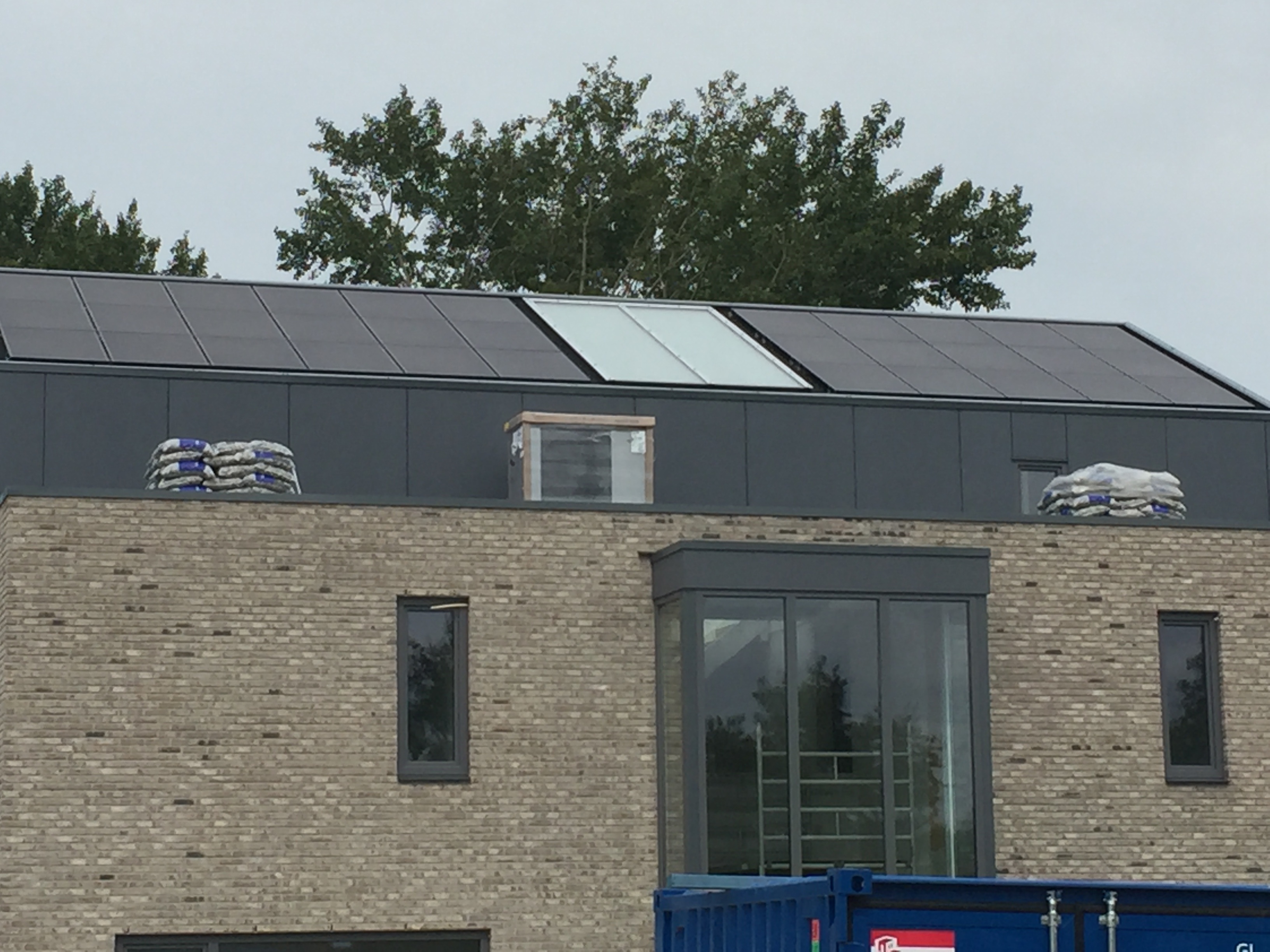

  • LittleTycoon
  • Laatst online: 25-10 14:36
Knowbody schreef op donderdag 3 augustus 2017 @ 18:02:
Dat grind is voor ? XPS platen?
Bedekking epdm platen plat dak. Schijnt levensduur te verlengen.

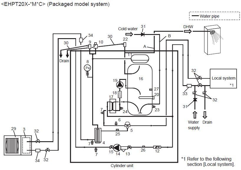

Appie Heijn schreef op donderdag 3 augustus 2017 @ 22:31:
Waarom kunnen wij hier met 200L dagelijks met 3 personen in totaal een uur douchen? Vat op 50 graden? Geen idee hoe het kan.
Ik heb er misschien wel een verklaring voor. In de meeste vaten zorgt de gelaagdheid er voor dat niet het hele vat de ingestelde behaald met opwarmen. Dan is de effectieve inhoud warm water dus eigenlijk minder.
In de cilinder versie van de Ecodan wordt de inhoud van de 200liter tank met een pomp gecirculeerd. Hier wordt dus de gelaagdheid tijdelijk verbroken en het hele vat opgewarmd tot de ingestelde temperatuur.
Diagram binnenunit

  • Grolsch
  • Laatst online: 19:25
Grolsch
Bij mijn WP wordt de boiler bovenin ook aanzienlijk (10 graden) warmer dan in het midden van het vat (daar zit de sensor die de WP gebruikt).
Op zich logisch, de spiraal zit onderin, dus daar wordt het vat verwarmd, en er wordt middenin gemeten, en ik heb "toevallig" een temperatuursensor bovenin zitten, en warm water stijgt op (zit bovenin).
Ik kan de gelaagdheid goed waarnemen, want na een fatsoenlijke SWW sessie is het vat middenin 25 graden, en bovenin 50, dus het vat is dan meer dan half leeg.
Als je dit weet kun je hiermee "spelen" om voor elke situatie het gewenste resultaat te bereiken, er zijn namelijk 2 parameters aan te passen.
1 = gewenste SWW temepratuur
2 = locatie van de sensor
Op deze manier kun je dus eigenlijk alles doen / bereiken wat je zou willen.

  • reneeke1970
  • Laatst online: 22:45
reneeke1970
mgroen81 schreef op vrijdag 4 augustus 2017 @ 11:42:
Als hij dat inderdaad circuleert wil jij niet douche tijdens opwarmen.
Spiraal zoals Grolsch omschrijft is dan beter. Bij mijn wp boiler zit wisselaar zelfs helemaal om het vat heen gewikkeld
1 PVoutput . Dongen NB
  • mgroen81
  • Laatst online: 20:28
reneeke1970 schreef op vrijdag 4 augustus 2017 @ 12:20:
Zou je denken, maar zoals je kan zien in het plaatje circuleert hij alleen in het onderste gedeelte en blijft in het bovenste gedeelte het warme water wel "gelaagd".
Je merkt er dus niks van.
Mitsubishi PUHZ-W50VHA + EHPT20X-VM2C / 30x JASolar 265Wp oost/west + SolarEdge 7K
