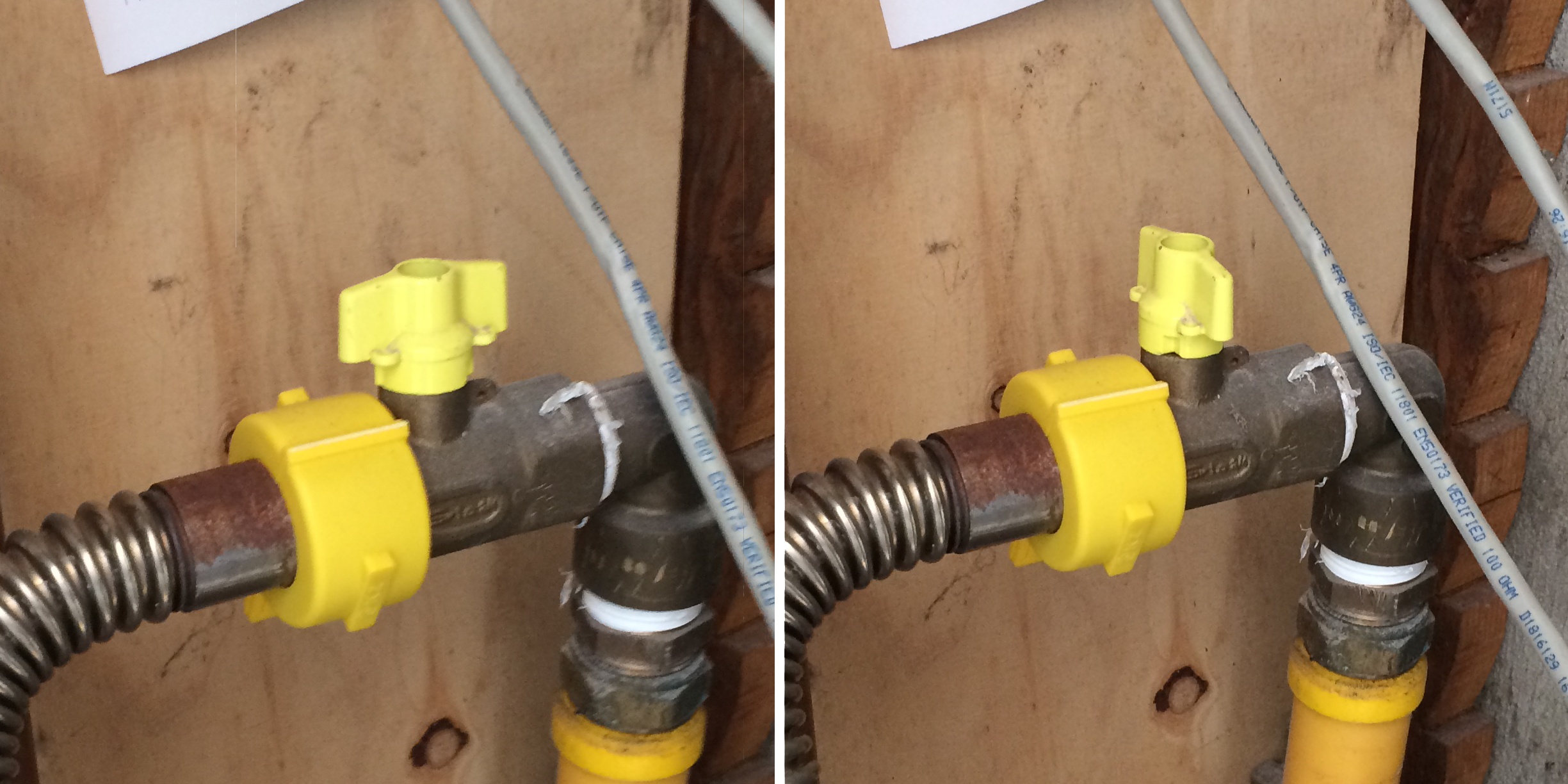

Vandaag definitief de gaskraan dichtgedraaid. Briefje naar Qurrent met het verzoek mijn contract voor gas te beëindigen. Dank aan allen hier die me geholpen hebben dit te verwezenlijken!
Afbeeldingslocatie: https://tweakers.net/ext/f/DnQArV3gnMSBW2wKJaFzEKQ2/full.jpg
Wand-temperatie in een A+++-monument uit 1865 met een Pana Mono. Gasloos sinds juli 2017. De afsluitboete bestaat niet
