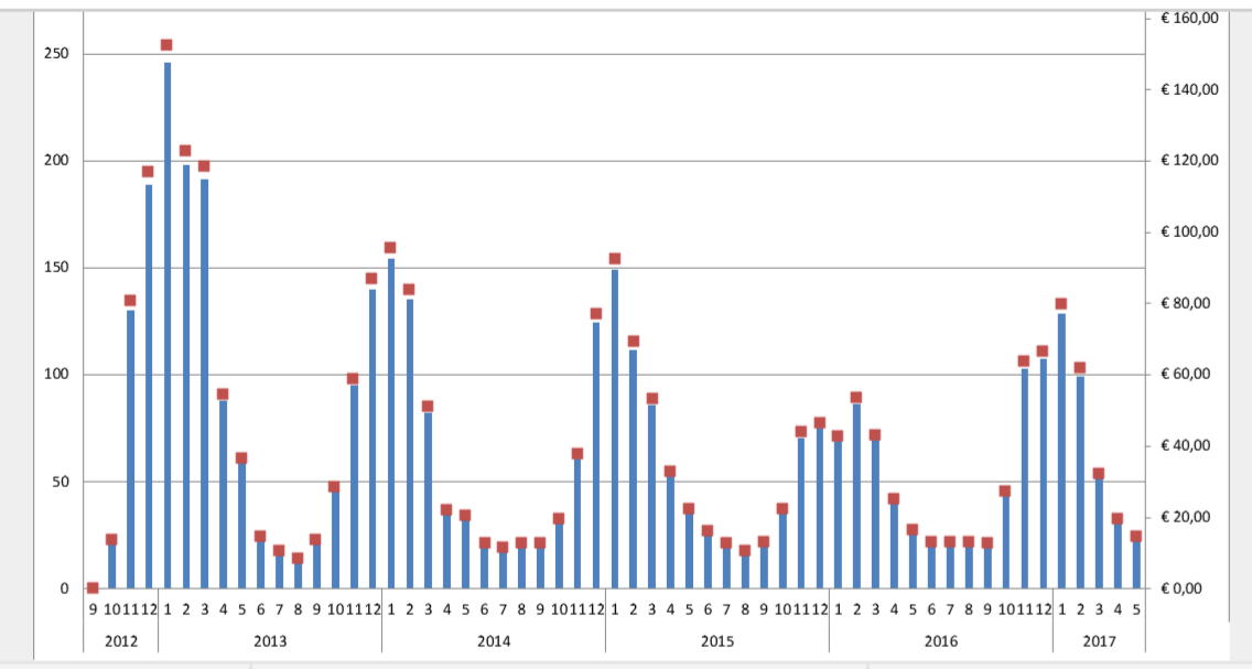

Kijk al een tijdje mee en met slijten van mijn ondermaatse CV ketel nu toch echt dicht bij de aanschaf van een Warmte pomp.
Het betreft een 2-onder-1-kap woning met plat dak en 110m2 woon oppervlak over 2 verdiepingen. Op het dak ligt al 3100 WP PV, wat de afgelopen 2 jaar heeft geresulteerd in een elektriciteit verbruik van ongeveer 0 Kwh (Na salderen dus).
Het gas verbruik is de afgelopen 2 jaar ongeveer 900 m3 geweest met max 180m3 in de wintermaanden. Wel denk ik dat dit met de kleine die we over 10 weken verwachten iets toe zal nemen naar 1100-1200m3.
Het idee is om het gasfornuis te vervangen door inductie en het gas volledig af te laten sluiten. Door het gebrek aan een zolder is de kast ter grote van een meterkast de enige ruimte die wij hebben voor het CV systeem. Op het platte dak is naast het PV systeem nog voldoende ruimte voor een Warmtewisselaar.
Een paar vragen waar ik tot nu toe nog geen antwoord heb kunnen vinden:
We vinden onze huidige CV ketel, CW4, niet echt comfortabel genoeg bij het douchen (te weinig warm water). (Dit kan liggen aan de hoge hardheid van het water in de regio en dus een versleten warmtewisselaar na 10 jaar). Ik wil er wel zeker van zijn dat er genoeg warm water beschikbaar is voor de douche als ik van het gas af stap. Gaat dit lukken of heb ik extra vaten voor warm water nodig die ik nergens kwijt kan?
Op de begane grond en badkamer is vloerverwarming aanwezig. Echter zijn er op de 3 slaapkamers op de 1e verdieping alleen gewone radiatoren aanwezig. Deze hebben wij echter in de afgelopen 2 jaar nooit aangehad. Kunnen deze wel indien nodig nog gebruikt worden als ik van gas af stap?
Wat zou ik per jaar kunnen besparen, de Kwh die ik opwek met PV worden natuurlijk al gebruikt en er is geen overschot.
Welke Warmtepomp is een goed alternatief voor onze huidige CV ketel? De komende weken hoop ik wat offertes op te vragen maar lees graag jullie mening.

BasvanS schreef op dinsdag 25 juli 2017 @ 23:57:
Ik vraag altijd wat is het gasverbruik wanneer je continue stookt. Anders kun je slecht vergelijken.
Dat getal x 2 of 2.5 geeft een beeld van wat je aan kWh kwijt bent (dan mag je het aantal zonnepanelen wel gaan verdubbelen).
Maar verbruik je 900 m3 door 3 uur per dag de verwarming hoog te zetten dan gaat dat niet werken met een WP.
Douche mengkraan. Daar zit een dik rubber in die als demper functioneert. Die gaan op den duur het debiet afknijpen. Wellicht is dat het. Of de dikste rainshower op CW4 is ook niet erg geweldig.
Heb je vloerverwarming.
Heb je boven behoefte aan stoken? radiatoren op een WP is niet zo heel effectief.
Kies anders voor wat ik ook gekozen heb. Best of both worlds.
Ik stop ermee.
  • BasvanS

Knowbody schreef op woensdag 26 juli 2017 @ 00:24:
Wij stoken eigenlijk nooit op vol vermogen, het is eigenlijk altijd kort het opwarmen van 16-17 naar 20 graden en het daar dan houden. Boven stoken we nooit, het is eigenlijk altijd ramen open, zowel in de zomer als winter. Echter met de kleine op komst veranderd dat wellicht voor de Babykamer, die wil je indien nodig wel op een constante temperatuur kunnen houden. Eventueel de verwarming afkoppelen en indien nodig Elektrisch bij verwarmen voor een paar uur per jaar is ook mogelijk.
Ik heb veel systemen voorbij zien komen, waar heb jij voor gekozen?
P.s De CV ketel staat volgens mij momenteel zelfs op MAX 70% ingesteld voor de verwarming.

@BasvanS , ik durf het bijna niet te zeggen in dit topic, maar ik zou je adviseren er gewoon een nieuwe CV ketel in te hangen als de beweegreden geld is.
Je hebt een aantal "problemen" die het leven er niet makkelijker op maken en wat geld gaat kosten.
Dat je douchewater niet warm wordt kan haast niet aan je CV ketel liggen. CW4 moet 12,5 liter per minuut kunnen maken.
Als dat een probleem is, dan heb je ook een "dijk" van een doorstroomverwarmer nodig.
1 = Ruimtegebrek, daardoor geen SWW vat, daardoor een doorstroomverwarmer benodigd, welke qua verbruik duurder is als warm water maken met gas
2 = Radiatoren op de eerste verdieping werkt een WP niet optimaal mee
3 = Kosten
4 = Kosten :P
Stel je koopt een nieuwe CV ketel dan ben je voor 1500 € wel klaar inclusief installatie. Een handige installateur hangt zo'n ding in een avondje op.
Je hebt geen PV overschot, daar valt dus geen voordeel te behalen.
Je hebt ruimtegebrek, een WP vraagt nu eenmaal meer ruimte / leidingwerk.
Als jij een WP wilt laten aanleggen met alle toeters en bellen verwacht ik dat je zeker minimaal 5K netto kwijt bent, als het niet meer is.
Je verbruikt nu 1000m3 gas per jaar, dat kost je € 600,00 per jaar (0.60 euro/m3)
Ik verwacht dat je zeker 3000kWh gaat verbruiken met je WP (stel 2000kWh voor verwarmen en 1000kWh voor SWW middels doorstroomverwarmer).
Dan ben je straks € 540,00 per jaar kwijt aan stroom. (0.18 euro/kWh)
Een besparing van € 60,00 per jaar, dat heb je dus met 58,33 jaar weer verdiend :)
Laten we eens heel gunstig rekenen dat je straks totaal 2000kWh per jaar extra gaat verbruiken (geloof ik nooit) = 360 euro = besparing van € 240,00 per jaar. = terugverdientijd van 14,58 jaar.
Conclusie, als het je om het geld gaat zou ik voor de makkelijke oplossing kiezen en er een CV ketel inhangen.
Als je een groen hart hebt, en WP's bijster interessant vindt, of geld je gewoon niet interesseert dan wordt het een ander verhaal :P

Grolsch schreef op woensdag 26 juli 2017 @ 08:44:
Je berekening klopt natuurlijk niet helemaal, of mis ik wellicht iets:
Een Nefit Enviline met 5 KW vermogen kost zo'n EUR 3200. De vraag is even of de subsidie van EUR 1650 hier nog af gaat. Deze heeft onder andere een 9 KW doorstroom verwarmer als ik het goed zie.
Als ik na Subsidie deze WP kan laten installeren voor zeg EUR 3000 en ik bespraar EUR 1500 (inc installatie voor een nieuwe CV) zijn de extra kosten natuurlijk maar EUR 1500.
Het piekvermogen van mijn PV systeem is nu 2200 W dit moet ik met mijn omvormer (Omnik 3k TL2) dus nog 25-30% kunnen verhogen, als ik 3-4 panelen bijplaats van 280 WP kan ik waarschijnlijk nog 1000 Kwh extra opwekken.
Dan ben ik voor laten we zeggen EUR 2500 klaar en vervang ik mijn 900 m3 gas voor 1500 Kwh. Dat is EUR 270 verschil per jaar. Nog steeds ruim 9 jaar maar een stuk aantrekkelijker dan jou rekenvoorbeeld.

BasvanS schreef op woensdag 26 juli 2017 @ 10:27:
Kleine leesfout, bijverwarmer, geen doorstroomverwarmer. Deze kan dus geen SWW 1 op 1 "live" maken zonder SWW boiler, maar dat wil/kan jij niet i.v.m. de beperkte ruimte, dus een doorstroomverwarmer komt er nog bij.
Ik citeer van de website
De All-electric binnenunits zijn voorzien van een elektrische bijverwarmer van 9 kW. Het warme water wordt geleverd door de indirect gestookte boiler
Die indirect gestookte boiler wil/kun jij dus niet hebben thuis i.v.m. de ruimte.
Hoe kom je aan die € 3200,00 :? Ik denk dat dat netto netto is (dus subsidie reeds meegerekend).
Ik lees dit op internet:
Afbeeldingslocatie: http://i67.tinypic.com/1zyery9.jpg
Dus in jouw geval 6715+2350-2300= netto € 6765,00, wat ik ook wel verwacht had bij een Nefit Enviline, erg mooie systemen, maar zeker niet de goedkoopste. Als je het goedkoop wil moet je een panasonic of mitsubsidie importeren uit spanje/frankrijk.
Voor normaal verwarmingsgebruik (dus geen SWW) kun je met een slag om de arm de 1m3 = 2kWh aanhouden. met SWW ga je dat niet redden.
Ik wil je niet van het WP idee afhelpen, maar ik informeer je liever op voorhand goed, als dat je achteraf spijt hebt.
Optie 1 = CV ketel voor 1500, totale kosten 1500 eenmalig en 600 euro per jaar gastkosten (1000x0,60)
Optie 2 = WP Nefit + zonnepanelen = 6765+2500 = € 9265,00 eenmalig, en nog zul je PV te kort hebben en maandelijkse kosten hebben.

Afbeeldingslocatie: https://tweakers.net/ext/f/O66jgxmt1mMpmNelQjPmCW23/full.png
Hier mijn gasverbruik en de daling door maatregelen, maar geen haar op mn hoofd om SWW en cv uit 5kW te gaan halen.
Hoe moet ik deze grafiek lezen ? Ik zie 80,00 Euro in januari en 125 a 130 op de linkerkolom, wat betekenen ze ?
3 uur draaien voor SWW suggereert wel een heel hoog SWW verbruik naar mijn idee.
[ Voor 5% gewijzigd door Verwijderd op 26-07-2017 18:26 ]

@Verwijderd doe eens een gokje ;)
Oxellaar schreef op woensdag 26 juli 2017 @ 18:31:
Het kan 130m3 a 0.615 zijn, maar dat is gissen en gissen is maar al te vaak missen vandaar mijn vraag, gewoon om misverstanden te voorkomen. Als het zou kloppen, dan heb je 1040kWh verstookt, is 33,55 per dag is 1.4kWh per uur en dat lijkt me wel knap weinig zeker als je zegt dat er geen haar op je hoofd aan denkt om het met een 5kWer te doen.

Verwijderd schreef op woensdag 26 juli 2017 @ 18:41:
Gissen, ja dat is gevaarlijk, bijna gelijk aan aannames. Maar het zijn m3 en €...
Die grafiek is net zo duidelijk als het verbruik wat @BasvanS hier neerzet.
Het zegt bij lange na niet genoeg over of iemand wel of niet een warmtepomp kan aanschaffen en ook weinig over het vermogen.
Iemand zomaar een vermogen van 5kW aanraden is gissen, gebaseerd op, waarschijnlijk, je eigen situatie.

BasvanS schreef op woensdag 26 juli 2017 @ 16:23:
Beide jaren net geen 900m3. Dus inderdaad 900m3 per jaar. Januari is de maand met het hoogste verbruik 180-190 m3 in die maand.
Zojuist even de data van de eerste 5 maanden van dit jaar gedownload:
3 dagen met meer dan 10m3 verbruik per dag (10,11,10). Dat word dus voor een 5 Kw systeem wat krap?
Ik weet niet of je inmiddels snapt dat je niet naar het vermogen moet kijken?
Een WP moet een vermogen hebben dat iets boven de warmteverliezen van je woning ligt. Niet meer niet minder
Jouw woning kan het zat doen met die 5 kW. Maar niet door bij thuiskomst de thermostaat een slinger te geven. Het verwarmen met laag vermogen gaat langszaam maar gestaag en continue.
Ik stop ermee.

Oxellaar schreef op woensdag 26 juli 2017 @ 19:24:
Het is erg lastig om een aanname te doen over het verbruik per uur en dan met name het piekverbruik omdat ik alleen dag opnames heb. Wel weet ik dat de temperatuur in de nacht nooit lager zakt dan 16.5 graad, ook al word er 15 ingesteld op de thermostaat.
Op de dagen van 10 en 11 m3 gebruik werkte mijn vrouw en ik op andere tijden, waardoor het huis gedurende 16 uur op 20 graden is gehouden, normaal gaat de thermostaat naar 17 als we niet thuis zijn overdag.
Feit blijft dat ik geen idee heb over het verbruikte vermogen om het huis van 17-20 graden te brengen in een redelijke tijd. En dan nog kunnen douchen is natuurlijk ook niet verkeerd.
Wellicht is het wat te vroeg om volledig van het gas af te stappen al zie ik de aanschaf van een Hybride systeem ook niet zitten.

Wellicht kan een goede warmteverliesberekening @BasvanS gefundeerd doen besluiten of een 5kW WP al dan niet zal volstaan?
Is onzin. Wat denk je waarom er 5 kW machines op de markt zijn. Dat komt omdat die de de lading dekken van hoe NL gemiddeld woont. 5 kW volstaat,maar niet als er ook een boiler verwarmt moet worden. Neem dan een warmtepompboiler. Of krachtstroom en instant heater.
Ik stop ermee.
Cranberry schreef op woensdag 26 juli 2017 @ 19:44:
Een wvb is een synthetische berekening op basis van gebruikte bouwmaterialen in een laboratorium zonder invloed van zon en mensen in huis en de warmte welke apparatuur afgeeft. Die komt geheid minimaal 50% hoger uit dan je werkelijke situatie. Realistischer dan zijn feitelijke gebruik krijg je het niet.

Knowbody schreef op woensdag 26 juli 2017 @ 19:27:
Opzich heb je gelijk zij het niet dat je dit vermogen ook moet kunnen afgeven bij het liefst 30c (of lager) aanvoer temperatuur. In de meeste huizen is dit de bottelnek.
@BasvanS Hybride 4k netto, daar kun je naast een Pana een heleboel PV voor installeren en daarmee spotgoedkoop SWW maken en last but not least zonder daarbij CO2 uit te stoten.

@BasvanS ik hoop dat wel duidelijk is dat je met 5 kW vermogen niet eventjes dezelfde stooktijden kunt hanteren als met gas. Daar komt dan wel vermogen bij kijken.
Een WP heeft een andere benadering. Het is een warmhouder. Die heeft niet meer vermogen nodig dan dat de schil verliest.
En jouw verlies ligt onder de 5 kWh. Dat kunnen we wel opmaken uit de cijfers die je geeft.
Ik stop ermee.
koevlaas2 schreef op woensdag 26 juli 2017 @ 19:52:
Ik heb 2.5 als factor voor verwarmen gekozen, iedereen hier haalt een COP van meer dan 4 voor alleen verwarmen. In mijn rekenvoorbeeld ben ik uitgegaan van 2.5, een COP van 3.2. Dat mag dus geen enkel probleem zijn, dat kan alleen maar meevallen.
Knowbody schreef op woensdag 26 juli 2017 @ 19:56:
En daarnaast hij heeft overal vloerverwarming, radiatoren worden niet gebruikt, de traagheid v.d. vloer zal hem bekend zijn naar ik aanneem.
