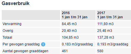

Verwijderd schreef op woensdag 26 juli 2017 @ 20:30:
@Oxellaar
Waar ga ik de mist in ?? Mijn verbruik tussen 10 en 31januari omgerekend naar m3 gas zou rond de 300m3 uitgekomen zijn, nu geproduceerd met zo'n klein 5kWertje.
Maak je hier geen type of rekenfout?
300m3 in 22dagen =13,63m3/dag
Een 5kW Pana redt dat niet zonder forse aanpassing in lifestyle of gas-CV-ketel was wel heel bijzonder slecht afgesteld. (1m3= <7kWh)
Een 5kW Pana zal toch ook weleens moeten defrosten in januari.

Domba schreef op woensdag 26 juli 2017 @ 21:11:
Dit is gebaseerd op mijn WP verbrruik in die periode zijnde 606kWh zoals te lezen in het maandelijkse overzicht. Daarmee produceerde ik 2232kWh aan warmte in die 22 dagen.
De vergelijkende ketel was een Remeha Tzerra van 1 jaar oud en afgesteld op <50C.
Defrosten doe ik wel met het element, om de productie maximaal op gang te houden. De meerkosten daarvan zijn zeer gering.

@Oxellaar Het principe v.d. berekening klopt dus, wat ik dan maar moeilijk/niet kan volgen is dat bij zo'n lage aanvullende vermogensbehoefte, vanwege de houtstook, dat je er niet over peinst om het met een 5kWer te doen. Volgens mij maakt je ELGA je CV-ketel voor verwarmen eigenlijk compleet overbodig.

Verwijderd schreef op woensdag 26 juli 2017 @ 21:37:
Die 2232kWh heb je afgelezen op een warmtemeter?
Met deze waarde is je WP te klein voor het warmteverlies, 1-2 dagen gemiddeld -5C of lager ga je niet redden.
Je systeem loopt gemiddeld met 1140Watt, dat is ongeveer continue vollast die afhankelijk is van de buitentemperatuur

Domba schreef op woensdag 26 juli 2017 @ 22:19:
Herberekend a.d.h.v. vergelijkbare temperatuur periodes en het daarbij behorende gasverbruik voor mijn situatie.
24h*5kW(eventueel met element)=120kWh per dag. Dat komt overeen met 15m3 gas, ik kan in mijn historische gegevens nergens vinden dat ik dat ooit verbruikt heb. En als 'de pleuris' qua temperatuur 1 of 2 keer voorkomt hoeveel daalt dan de temperatuur ? Iemand heeft dat ooit eens hier op het forum laten zien dan valt dat allemaal reuze mee. Ik heb nog een 1.8kW fohn en ook nog 1.8kW IR-folie. ;)

Verwijderd schreef op woensdag 26 juli 2017 @ 22:32:
Dat is wens denken, je haalt geen 120kWhth met 5kW bij buiten temperaturen beneden 3C.
