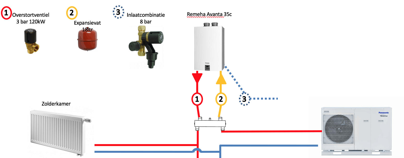

Niek_ schreef op donderdag 6 juli 2017 @ 20:27:
Weer een stap(je) verder, bedankt voor alle reacties en DM's.
Onderstaand de setup, nu met een open verdeler toegevoegd in de retourleiding.
Ketel aanvoertemperatuur stel ik op 45 graden in, hierdoor springt de ketel alleen bij als de retour onder de 25 graden komt. De WP komt op het balkon te staan (opvoerhoogte van 2,5 meter) en wil ik qua watertemperatuur op 35 graden instellen. Zou goed moeten gaan. Zit ik alleen nog met de pomp van de CV-ketel, deze moet ik in een soort van continustand zien te zetten (hoge nalooptijd?) en die instelmogelijkheid heb ik nog niet gevonden, ook niet in installateursmenu. Lijkt er wel op dat ik de pompstand van de CV-ketel op laag of hoog kan zetten in P21.
Helaas kan ik de Avanta niet op een soort continustand zetten. Iemand ervaring met een warmtepomp (Panasonic WH-MDC05F3E5) in combinatie met een Remeha Avanta? Drukt de WP door de pomp heen of moet ik de ketel in z'n geheel omzeilen en een andere oplossing verzinnen?

Niek_ schreef op zondag 9 juli 2017 @ 14:30:
Waarom moet ie continu draaien dan?
1 PVoutput . Dongen NB
  • Niek_
  • Laatst online: 23:18
reneeke1970 schreef op zondag 9 juli 2017 @ 14:55:
Omdat hij anders de flow blokkeert als ik het goed begrepen heb.
  • reneeke1970
  • Laatst online: 20:37
reneeke1970
Niek_ schreef op zondag 9 juli 2017 @ 15:06:
Dan heeft er toch iemand iets verkeerd uitgelegd denk, flow loopt door open verdeler (die ik als grote buffer zie)
  • Niek_
reneeke1970 schreef op zondag 9 juli 2017 @ 15:14:
Dan kan de WP z'n gang blijven gaan maar zal het CV-circuit niet opgewarmd worden, toch?
Afbeeldingslocatie: https://tweakers.net/ext/f/czRXnzFWkk2IMWO1RjqPVuYf/full.png
  • reneeke1970
reneeke1970
Niek_ schreef op zondag 9 juli 2017 @ 15:16:
Dat is toch ook bedoeling, als kamer te koud is zegt kamer thermostaat draaien met die handel, en zodra kamer op temperatuur is zegt ie stop maar hoor, perfect toch zonder stroom verspilling want je waterpomp is niet zuinig

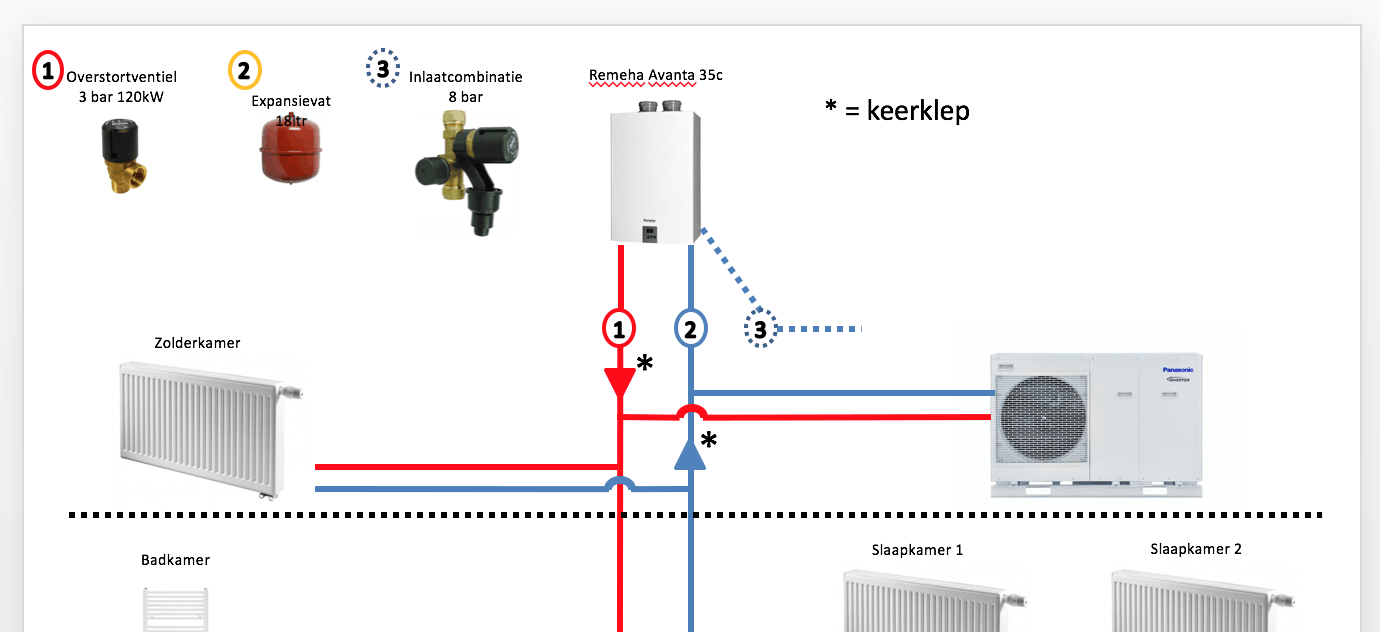

  • Niek_
In de getekende opzet moet het water vanaf de WP door de cv-ketel heen, dit werkt in mijn ogen alleen als de pomp van de cv-ketel draait. Deze stopt als het goed is bijna direct met draaien aangezien het water in de retourleiding door de WP verwarmd is en dan heb ik vermoedelijk een uitdaging. Ik ga er namelijk van uit dat het de WP niet lukt om het water door de pomp van de cv-ketel heen te drukken?
Kan je toelichten wat je met de parallel opstelling en keerkleppen bedoeld? In de tekening heb ik geen keerkleppen voorzien, maar mogelijk dat jouw idee de oplossing voor het probleem is :)
Bedoel je zoiets als onderstaande?
Afbeeldingslocatie: https://tweakers.net/ext/f/scQQFlMxGMP4jiuBV5G6lN7j/full.png
Dan zal ik er denk ik voor moeten zorgen dat de WP bijvoorbeeld aanspringt als de woonkamertemperatuur onder de 19 zakt om deze weer op 20-21 te krijgen en de cv-ketel laten aanspringen als de woonkamertemperatuur onder de 18 zakt. Als ik het zo goed heb al de WP dan altijd als 1e de warmtevraag proberen te voldoen en pas als deze het niet fixt de cv-ketel erbij komen.
[ Voor 48% gewijzigd door Niek_ op 09-07-2017 16:08 ]
  • reneeke1970
reneeke1970
Niek_ schreef op zondag 9 juli 2017 @ 15:48:
In jou laatste opzet stond open verdeler. Over die verdeler pompt jou wp, helemaal niks door CV.
Je CV moet je programmeren op max aanvoer 30 graden. Zodra pomp gaat lopen van de CV voelt hij dat het 35 graden is en constateerd dus dat verwarmen niet nodig is. Hij blijft gewoon circuleren totdat moment komt dat het water afgekoeld is en dan steekt hij brander aan. Maar dat gebeurt niet uiteraard door je wp. Pas als kamer thermostaat signaal geeft dat kamer warm genoeg is stopt de CV met pompen. Heel simpel......
  • Rol-Co
  • Laatst online: 22-11 17:03
Rol-Co
3,8kWpZ 4,98kWpO-Z-W 2,86kWpN
reneeke1970 schreef op zondag 9 juli 2017 @ 16:12:
Ik kan mij vergissen maar als de cv stopt loopt hij met de pomp nog een ingestelde tijd van x minuten en gaat uit. In de uit stand staat de 3 weg klep om en is de flow geblokkeerd, ook tijdens sww bedrijf mocht je dat nog met de cv doen.
Parallel met keerkleppen heb je dat probleem niet. En je kan de cv ook gewoon gebruiken of bijschakelen. Nog simpeler.

  • Domba
  • Laatst online: 22:51
Het gaat om praktijk ervaring voor de Avanta of deze bij warmtevraag de branderstart uitstelt zoals de Calenta.
Pompnadraaitijd is voor Avanta niet in te stellen volgens service manual is die vast 15 minuten, voor een calenta of Tzerra kan deze op 99 zetten voor continue.
@Rol-Co voor parallel zal je iets van regeling benodigen zodat niet beide pompen gelijktijdig lopen voor het afgifte systeem of je hebt last van gierende radiatoren.
Er is nog een mogelijkheid die ik al eens heb gedaan, maar WP was wel voldoende om alle gas te vervangen en dat is hier niet het geval (>2000m3)
Door actieve vloerverdeler te vervangen, door een gesloten verdeler en de radiators als 2 groepen op de verdeler aan te sluiten en gas CV aan ander kant te laten zitten.
Eventueel met een keerklep op VV-verdeler om warme aanvoer van gas-CV buiten te houden, zodat VV alleen door WP verwarmt wordt en gas-Cv indien er meer warmte nodig is de radiatoren
  • reneeke1970
reneeke1970
@Niek_ duik even in je menu, zet max aanvoer op 20 graden en draai je kamer thermostaat maar op 30 ,je zult zien dat hij alleen de pomp laat draaien zonder brander.
@Rol-Co het klopt dat dan de na draai tijd in gaat, maar de wp draait over open verdeler dus merkt daar niks van, behalve dat zijn water snel op temperatuur is.
Dus het maakt niet uit waar die drie weg klep is, die blijft overigens gewoon in laatste stand staan. Hij gaat in ieder geval bij warmte vraag de goeie kant op

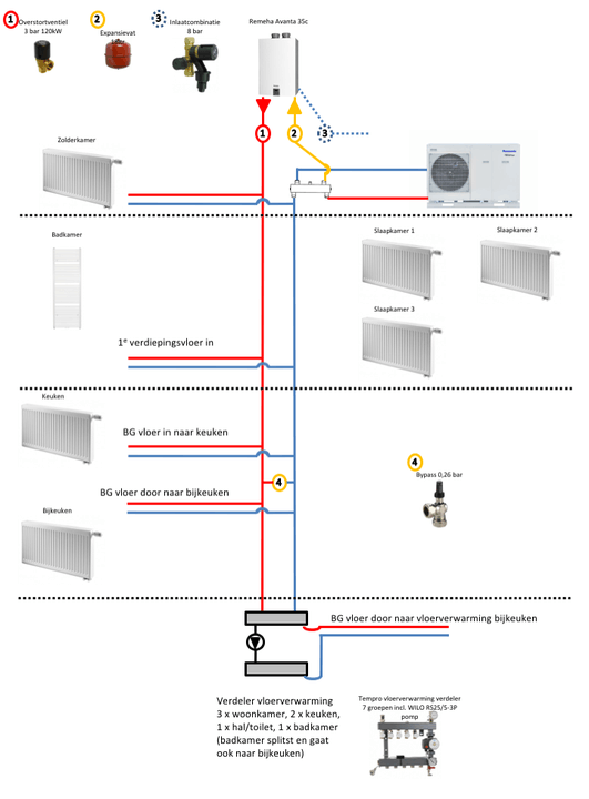

Niek ben je zelf het wiel aan het uitvinden?
zie warmtepomp-weetjes.nl
Ik stop ermee.
  • Niek_
Knowbody schreef op zondag 9 juli 2017 @ 19:24:
|:( Keihard overheen gelezen. Daarop gebaseerd zou het als onderstaande moeten worden:
Afbeeldingslocatie: https://tweakers.net/ext/f/MuzAUiIvRYYCERXmHG7Fd9fV/full.png
  • reneeke1970
reneeke1970
Niek_ schreef op zondag 9 juli 2017 @ 19:47:
Nee helaas, gierende leidingen en wat gebeurt er als wp het niet doet? Probeer je dat eens voor te stellen
  • Niek_
reneeke1970 schreef op zondag 9 juli 2017 @ 19:54:
Dan gaat de gashaard aan ;)
Vanwaar die gierende leidingen en hoe zou het dan wel aangesloten moeten worden? Heb nu al heel wat mogelijke opstellingen voorbij zien komen maar elke heeft wel zo z'n voor-/nadelen. Is er geen schoolvoorbeeld 'Hoe sluit je een WP bivalent aan'?

www.techneco.nl
bekijk de installateurshandleiding van de Elga

  • Proton_
  • Laatst online: 25-11 14:26
Proton_
Team Welles
Niek_ schreef op zondag 9 juli 2017 @ 19:57:
Elke warmtebron onafhankelijk op het buffervat als open verdeler.
Dat is al een aantal keer voorbij gekomen, zelfs ik weet het intussen :)
  • reneeke1970
reneeke1970
Zie wat @Proton_ zegt......
Zeker niet naar Elga kijken want die kan wel in serie, wp niet.
Wp kan niet rechtstreeks op jou systeem want is niet gemaakt voor 1000 liter per uur, begint alles te fluiten.
Zet je CV maar maximaal dan hoor je het. En ik vrees dat je dan pas op 600 per uur zit
  • Domba
@Niek_ Lees ik er misschien overheen, maar had je dit voorstel van @reneeke1970 geprobeerd?
Door CV-ketel aanvoertemp [P1] naar 20 te zetten en kamerthermostaat een draai te geven naar 30C
De pomp snelheid van gas-CV-ketel kan je opschroeven op zelfde manier als P1, door parameter P24 op 99 te zetten. (Wel even onthouden waar die opstond, fabrieks default is 78)
Edit even opgezocht aansluitingen van Avanta zijn 22mm en de pompgrafiiekAfbeeldingslocatie: http://greenwatts.nl/Pictures/Avanta%2035C%20pomp.png
[ Voor 13% gewijzigd door Domba op 09-07-2017 20:54 ]
