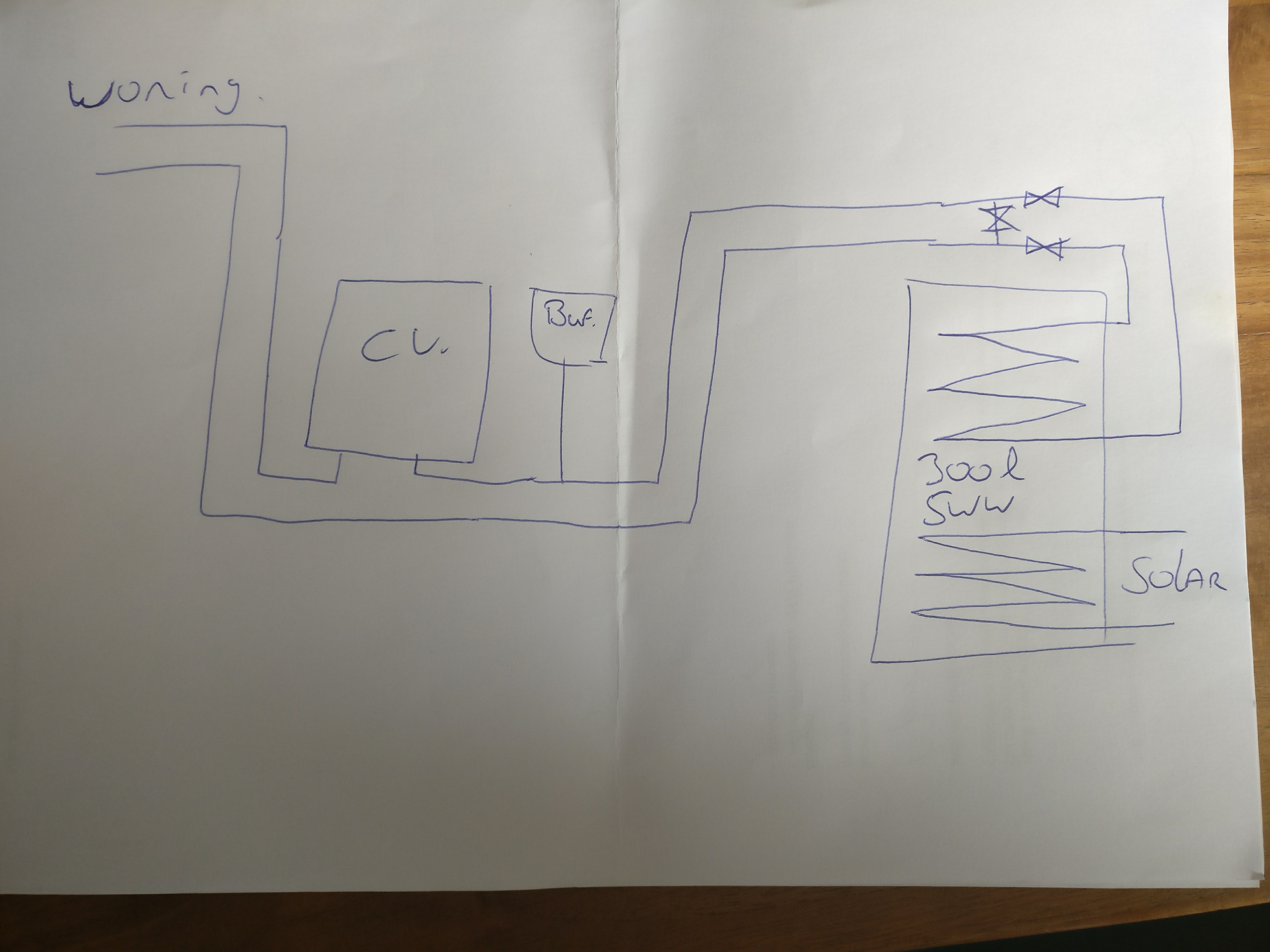

Ook ik loop met het idee een warmtepomp te plaatsen, maar weet niet of het zin heeft.
Situatie,
2pers. huishouden, (2 Kleine kinderen 0en3)
Gasverbruik nu 350-450m3
Verwarming hoofdzakelijk Houtkachel 4-6 m3 hout per jaar,
Verwarming Radiators geen LTV, maar met de cv ketel op 45gr. kan ik het huis ook warm krijgen.
Woning van jaren 30, 2onder1kap isolatie Slecht, maar al veel na geïsoleerd,
Houtenvloer, maar wel in de toekomst eventueel wel Beton met V.V.
Probleem: hout is niet altijd gratis, dus niet het meest voordelig,
Thermostaat hangt in de kinderkamer, en de radiators beneden dicht, dus de Temp is boven goed te regelen.
Maar s'ochtends beneden Koud, en de oppas kan niet altijd evengoed omgaan met de hout kachel.
Dus wil meer op de cv stoken en de houtkachel meer voor sfeer en als het echt koud is.
ideaal de cv-ketel de deur uit en de gasmeter op slot.
Nu een zonneboiler, 300L, en een 500KW over van de zonnepanelen,
Met de Z.boiler red ik het van april tot okt. voor warmwater, in de winter kan de cv retour door de Z.boiler om deze nog iets extra te verwarmen, de temp in de Z.boiler is vaak lager als de retour cv.
Waar ik aan denk, de cv weg en op de bestaande leidingen een warmtepomp. de retour in de winter door de Z.boiler laten lopen,
Het voor verwarmde water door een elektrische boiler, of eventueel een doorstroomverwarmer naar de woning.
Of is dit iets te simpel? :? :?
Hier een kladje van hoe de situatie nu is, dit staat allemaal in de schuur,
en de warmtepomp kan op het dak, vlakbij de zonnecollectoren.
En er is eventueel ook nog wel ruimte voor een 2de buffervat
schets

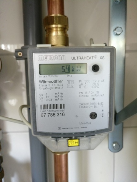

Net de warmtemeter ingebouwd, de eerste gegevens stromen binnen :+
Afbeeldingslocatie: https://tweakers.net/ext/f/lB84VahExMwA8HgXxYTpw8ln/full.jpg
5.4kW bij 760L/h en nu is het 25c in de woonkamer :X
  • Daannn1987
  • Laatst online: 03-10 19:34
Oxellaar schreef op vrijdag 7 juli 2017 @ 15:28:
5.4kw op 1kw opgenomen vermogen? Cop 5.4 dus? :+
21xDMEGC 440wp (9240) ||| Pana 9j
  • Oxellaar
Daannn1987 schreef op vrijdag 7 juli 2017 @ 16:38:
Jep, 1.090W om precies te zijn.

Niet slecht ben benieuwd naar de winter :)
Dit is overigens geen kamstrup zo te zien.
Beetje betaalbaar? Uitleesbaar met Rberry oid?
  • Oxellaar
@Daannn1987
Het is een Landis & Gyr en was zeer goed betaalbaar.
Hij is 3 jaar oud, nieuw zijn ze ongeveer 200.
Er zit een MiniBus aansluiting op en/of puls output, maar nog niet echt in verdiept.

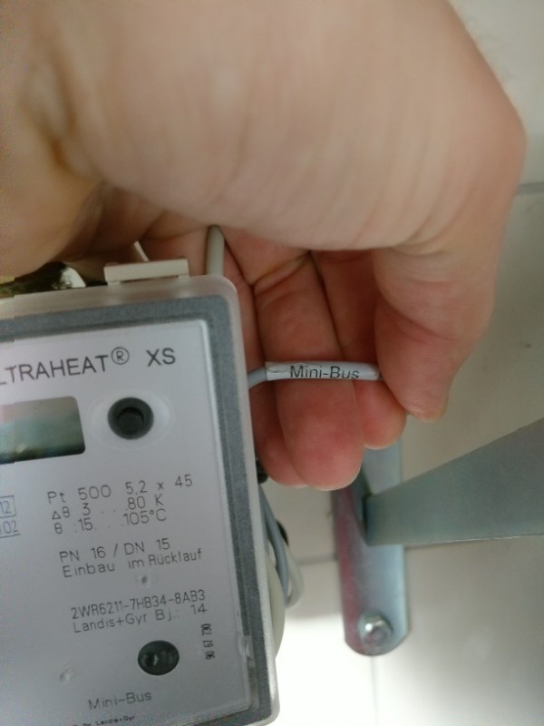

  • AUijtdehaag
Oxellaar schreef op vrijdag 7 juli 2017 @ 17:17:
@Daannn1987
Als er een m-bus kabeltje aan hangt? ;)
Of is het enkel optisch?
Kamstrup Multical 302 met Pi uitlezen en domoticz
[ Voor 39% gewijzigd door AUijtdehaag op 07-07-2017 18:15 ]

MOD bus en m-bus is toch niet hetzelfde? En wat is mini bus?
Afbeeldingslocatie: https://tweakers.net/ext/f/TAY8iYQPiHor2uIp8HTPSj0J/full.jpg
Topic even ingekeken.... Maar daar kom ik voorlopig nog niet aan toe..
[ Voor 8% gewijzigd door Oxellaar op 07-07-2017 21:02 ]
  • AUijtdehaag
@Oxellaar
Nee modbus is niet hetzelfde als M-bus. (meter bus)
Mini-bus lijkt sterk op M-bus zo te zien, maar is weer een eigen protocol?
5. Connecting
One prerequist is of course that the meter has a M-Bus port and/or a M-Bus card installed. Some meters have their own configuration connection that does not support M-Bus but can easily be mixed up. One example is the Mini-Bus, which cannot be used for standard communication.
https://www.piigab.com/en/support/general-m-bus-information/
Mijn usb - m-bus converter eens lenen om te kijken of je er wat uit krijgt?
[ Voor 8% gewijzigd door AUijtdehaag op 07-07-2017 20:29 ]

Mielemuis schreef op donderdag 6 juli 2017 @ 21:16:
Situatie,
Als je bereid bent continue te stoken dan kan het zijn dat je het warm krijgt en houdt. In eerste instantie dacht ik bij het zien van je gasverbruik begin er niet aan, maar dat houtstook 6 m3 verandert het inzicht. Als je dat weglaat dan kan het zijn dat je met een WP wel uit de voeten kunt.
Maar zoals ik wel altijd zeg: isoleren is een voorwaarde, zeker bij continue stoken, en lage temperatuur verwarming ook. Dan kun je toe met 30-35 graden aanvoer in een goed geïsoleerd huis.
Zonnepanelen maken het verwarmen met behulp van een WP interessant. Zomers produceren en 's Winters profiteren.
Even 's ochtends de thermostaat hoger zetten dat war einmal. Met een WP is het stookgedrag heel anders. Een gasgestookte vloerverwarming is sneller dan een WP 'gestookte' vloerverwarming.
Ik stop ermee.

  • Willie Wortel
AUijtdehaag schreef op vrijdag 7 juli 2017 @ 20:21:
@Oxellaar
Hoi, Ik zit me een beetje in te lezen betreffende m-bus, warmtemeter. Wat is er wel bekend aan softwarematige commando's etc om de warmtemeter uit te lezen.?
Is er ergens een geschreven stukje software voorhanden of pdf...weet ik veel.?
Dan zal ik eerst een raspberry aan de gang moeten krijgen denk ik.
Ik ga eerst eens kijken wat ik aan de huidige gegevens heb, maar wie weet.

Oxellaar schreef op zaterdag 8 juli 2017 @ 15:51:
Je kan het eerst eens proberen met een windows programmatje en de usb m-bus micro master cable.
http://www.relay.de/de/produkte/software/mbsheet.html
https://www.mupload.nl/img/fkrpykcwtcbce.jpg
