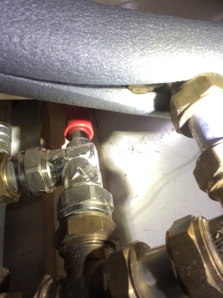

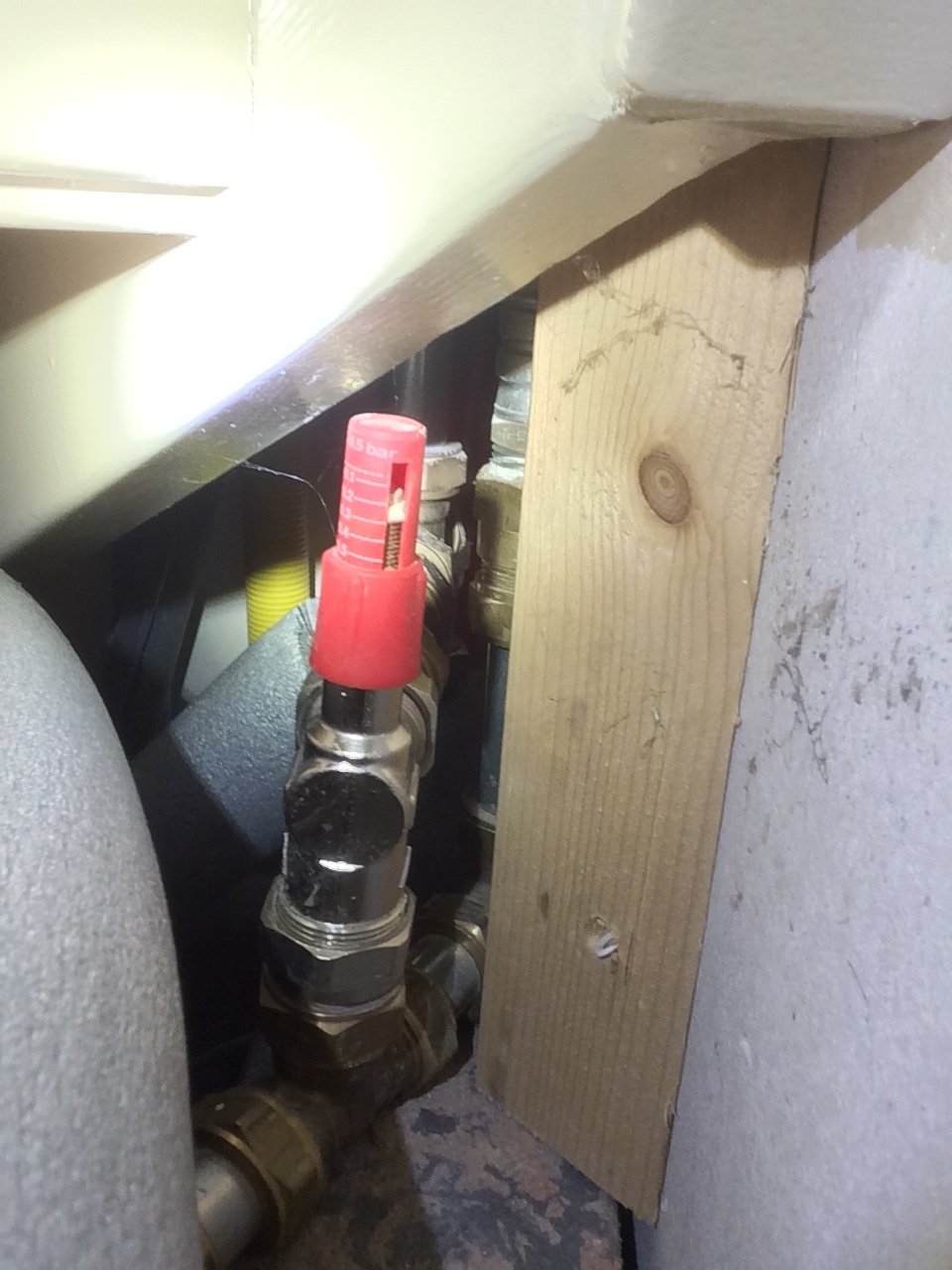

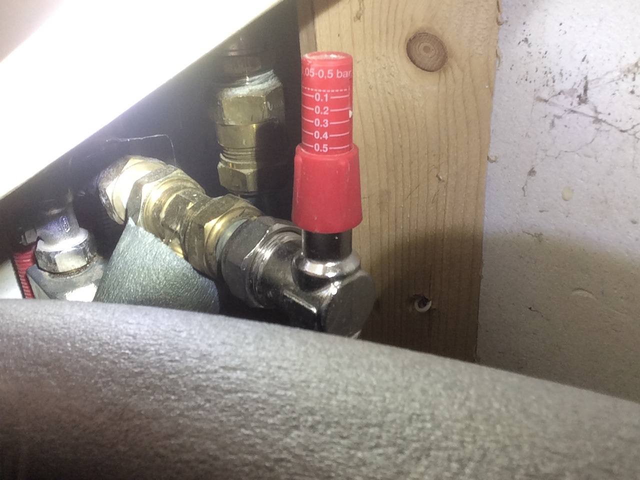

Bezig om m'n hele CV-installatie in kaart te brengen. Kan onderstaand onderdeel niet met zekerheid thuisbrengen. Hij is net voor de verdeler van de vloerverwarming tussen de aanvoer en retour geplaatst.
Iemand een idee wat dit is? Zat ook nog een sticker op met daarop een logo dat op 'dlb' lijkt en de tekst: type 221-010-06. Gok op een soort overdrukventiel gezien de instelbare aantal bars dat nu op ongeveer 0,26 ingesteld staat.

  • koevlaas2
  • Laatst online: 31-08 21:43
Niek_ schreef op dinsdag 4 juli 2017 @ 22:19:
tweakers
[afbeelding][afbeelding][afbeelding]
Yep, overdruk ventiel. Bypass is het beste woord, anders lijkt het alsof ik de overstort bedoel :)

  • joostmaas
  • Registratie: Mei 2014
tweakers
bypass
  • Niek_
  • Laatst online: 21:50
koevlaas2 schreef op dinsdag 4 juli 2017 @ 22:20:
Zo dan, dat zijn nog eens een vlotte reacties _/-\o_ Ik ga eens even lezen wat dat ding precies wel/niet doet.
  • reneeke1970
  • Laatst online: 22:25
Niek_ schreef op dinsdag 4 juli 2017 @ 22:27:
Als je radiators dicht staan word druk te hoog voor je pomp, dit ventiel gaat dan open en zo creëert hij bijpass zodat je water kan circuleren. Voorkomt ook trillende leidingen.....

  • Oxellaar
In veel gevallen verziekt hij het rendement van je cv ketel door de aanvoer naar de retour kort te sluiten. Zo warmt de retour onnodig op en gaat het rendement van de ketel omlaag.
Als de doorstroming altijd gegarandeerd is in het systeem, dan zou ik hem op 0,5bar instellen. Zo blijft de bypass dicht.

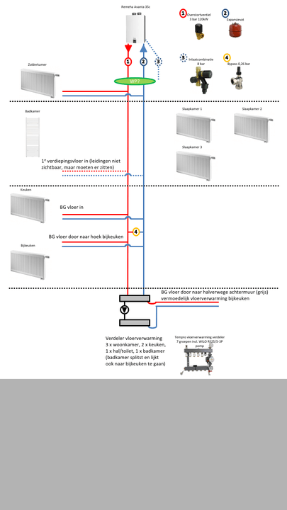

Eerste opzet, hoor graag jullie opmerkingen!
Afbeeldingslocatie: https://lotllg-db3pap001.files.1drv.com/y4mqbtgnCW7XKKaOikw_mLz1t4t4KBrT7S5DJZW3Q1667y-3rgv4biLne1sVamvPqkkeBRgEukIWRgoPeZkGG5-6AWOChlLostC9v296veaWQtaR-W51QCx9z8nk74rsGcIlZGwXGQdjc15aM9bXKIZbEWDU4XQeq1IQaUbJGtaAglgnu-yDxfjwY6W1OpMQZPO0lo3VTrdSFnoa_brPRkQ3A?width=1178&height=1125&cropmode=none
Edit: circulatiepomp op retour plaatWW toegevoegd + terugslagklep aanvoer buffer<>CV.
[ Voor 23% gewijzigd door bbbrumbrum op 05-07-2017 09:42 ]

@bbbrumbrum is een boiler met hygiënespiraal niet veel makkelijker dan een externe wisselaar?

  • bbbrumbrum
Proton_ schreef op woensdag 5 juli 2017 @ 07:17:
Jawel, die gaat er ook komen in het nieuwe huis.
Gasketel blijft hangen, warmtepomp + buffer gaan mee naar het nieuwe huis.
Daar wil ik ook al het SWW vanuit het bufferhygienevat doen, nu is het enkel douchewater.
Wil nu niet meer dan het broodnodige qua leidingen trekken.
Voor nu is bivalent goed genoeg, in de nieuwe situatie word de WP wel een stuk zelfstandiger.
Misschien een goede toevoeging: buffer had ik al, vandaar.
Gaat me er nu om dit dit uberhaubt werkt, zit vooral met welke circuits werken zonder additionele pomp, en welke niet.

@bbbrumbrum Ik zie niet hoe de circulatie flow hier gaat lopen.voor:
-externe warmtewisselaar, zie daar de aangedragen oplossing van @Proton_
-verbinding tussen buffer en gas-CV.
Geef de retour van deze verbinding tussen buffer en gas-CV, (die buffer ingaat) een transport-pomp en houdt er rekening mee dat je aanvoer eventueel mogelijk nog van T naar buffer moet verplaatsen.
Ik weet niet hoe kritisch de 5kW F-serie is op moment, voor G-serie kan aansluiten van een transport-pomp en de aanvoer op een T- voor buffer, zo lang er maar niet al te veel flow over monobloc gaat van de transport-pomp
Wordt de flow-switch van monobloc te traag of reageert niet meer op monobloc eigen circulatiepomp dan komt er een H65 tijdens defrost voorbij
De troubleshoot voor H65 geeft oa
Relocate secondary pump to buffer tank so that it does not circulate water to unit during deice
Edit: en een terugslagklep in aanvoerleiding tussen buffer en gas-CV

Domba schreef op woensdag 5 juli 2017 @ 09:04:
Aangepast :)

  • Niek_
koevlaas2 schreef op woensdag 5 juli 2017 @ 19:03:
Als je de WP in serie met je HR ketel zet dan hoef je geen terugslagkleppen, zou ik wel de ketel begrenzen op 45c oid.
Had hem nu parallel getekend, is in serie beter? Levert dat geen problemen op met de pomp van de CV als de WP het water er doorheen drukt? Ketel staat op 35 graden :)
reneeke1970 schreef op woensdag 5 juli 2017 @ 19:04:
Als de CV als circulatie pomp gaat dienen is dat goede lokatie. Maar dan wel via een open verdeler die alleen in de blauwe retour leiding zit.
Zou je je suggestie iets meer kunnen toelichten? Zowel de CV als de WP hebben een pomp en vanwaar de open verdeler?
  • koevlaas2
Niek_ schreef op woensdag 5 juli 2017 @ 19:08:
Parallel loop je het risico dat 1 van beiden in storing gaat, in serie is het een mooi duw/trek treintje. Een stilstaande pomp laat veel water door als je er druk op zet, dat is ook de reden dat je parallel keerkleppen gebruikt. Of je ketel in storing gaat moet je aan de ketelfabrikant vragen of staat misschien vermeld in de handleiding.

  • reneeke1970
@Domba heeft je dat ook verteld. De wp heeft veel hogere flow nodig dan CV, als CV warm water gaat maken knalt wp in storing. Als je met je kamer thermostaat de CV aanstuurt om constante temperatuur te krijgen in je huis, kan de wp in de achtergrond zijn ding blijven doen in zijn eigen tempo met eigen temperaturen via zijn open verdeler.

  • Domba
  • Laatst online: 23:56
@koevlaas2 @Niek_
In serie ben ik voor 5kW vrijwel zeker (6&9kW zeker) dat niet gaat werken met een Pana Mono ook al weet ik niet exact welke CV-ketel je hebt hangen.
Namelijk als CV-ketel naar SWW schakelt blokkeert de circulatie en een redelijk moderne met doorstromer heeft ook nog zijn wekelijkse LP.
Parallel maar dan moet je wel met flow uit de voeten kunnen met twee terugstroom blokkering of wat @reneeke1970 aangeeft openverdeler in retour, eigenlijk wil wat meer volume toevoegen zodat je aan 30ltr vrije circulatie zit, want anders heb je bij eendefrost een gebrek aan voldoende circulatiewater en dien je standaard back-up te gebruiken.
  • koevlaas2
Domba schreef op woensdag 5 juli 2017 @ 19:39:
@koevlaas2 @Niek_
In serie ben ik voor 5kW vrijwel zeker (6&9kW zeker) dat niet gaat werken met een Pana Mono ook al weet ik niet exact CV-ketel welke ketel je hebt hangen.
Parallel maar dan moet wel met flow uit de voeten kunnen met twee terugstroom blokkering of wat @reneeke1970 aangeeft openverdeler in retour, eigenlijk wil wat meer volume toevoegen zodat je aan 30ltr vrije circulatie zit, want anders heb je bij eendefrost een gebrek aan voldoende circulatiewater en dien je standaard back-up te gebruiken.
Er kan nog een bypass tussen zodat bij blokkade de flow langs de pomp gaat.
  • reneeke1970
koevlaas2 schreef op woensdag 5 juli 2017 @ 19:44:
Werkt niet, wp is zo gevoelig die stopt gelijk. En het vervelende is dat je hem handmatig moet resetten
1 PVoutput . Dongen NB
  • koevlaas2
reneeke1970 schreef op woensdag 5 juli 2017 @ 19:48:
Keerklep dan, die gaat makkelijker open en daarmee kan de WP wel overweg.
  • Domba
Dat is een heel grijs gebied, dan zal die moeten testen welke controller die bij 5kW krijgt met welke defrost procedure erin of die wel of geen H65 storing krijgt als er een 2e pomp in serie continue loopt
  • koevlaas2
Domba schreef op woensdag 5 juli 2017 @ 19:53:
Continue een 2e pomp is geen probleem, dan zuigt pomp 2 als lassie aan de WP.
Een keer uitproberen ipv theorie is altijd beter, maar ik denk dat het werkt.

  • Niek_
@koevlaas2 @Niek_
Als ik alle reacties zo lees dan zou parallel de meest geschikte oplossing zijn omdat serie mogelijk storing met de Remeha Avanta 35c op kan leveren. Alle vloerverwarming (ongeveer 95m2) staat altijd open, radiatoren op de 1e en 2e verdieping staat 95% van de tijd op de vorststand. Soms 1 radiator (studeerkamer) even open als er gewerkt moet worden. Radiatoren op de begane grond staan beiden op stand 3. Gok erop dat door de vloerverwarming genoeg flow/buffer aanwezig is?
Ik snap de open verdeler, ondanks de uitleg, nog niet helemaal. Ga nog even wat voorbeelden op internet zoeken. Mocht iemand tijd/zin hebben in een Jip&Janneke uitleg dan hou ik mij aanbevolen :)
