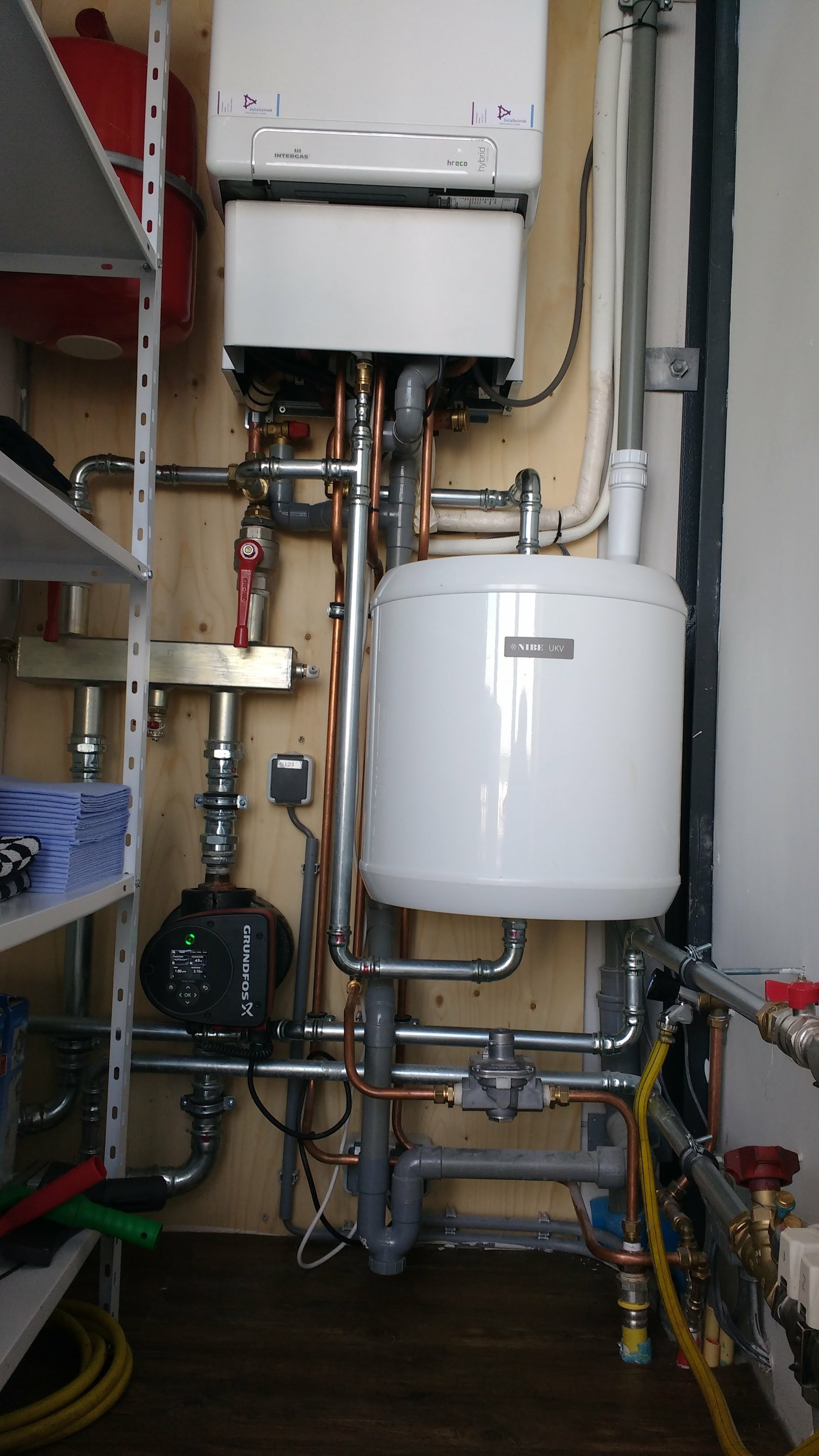

  • Oxellaar
@Niek_
Bij een open verdeler kun je de flow over afgifte en warmteopwekking onafhankelijk maken.
Bij weinig vraag aan afgifte is er inderdaad een kortsluiting over de verdeler.
Hier een voorbeeld van een Daikin Hybride 8kW.
Afbeeldingslocatie: https://tweakers.net/ext/f/gkLj5JCJ5GpsC9n8gOZDDY0X/thumb.jpg

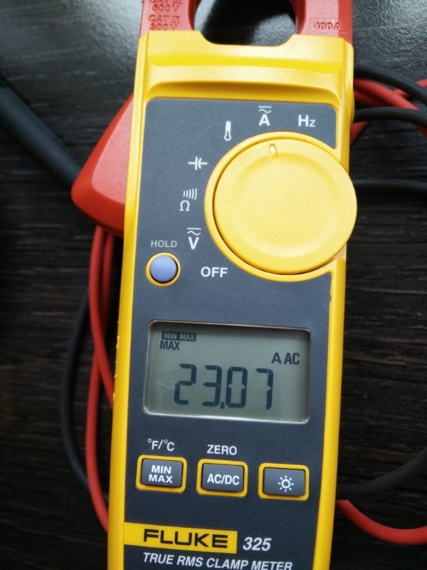

Als aderdikte moet je grofweg 10A per mm2 aanhouden als maximale continu belasting bij een kabellengte van max 25 meter. Boven de 25 meter pak je een slag dikker.
Boven de 25A loopt het niet meer zo linear, voor 40A is 4mm2 niet meer toereikend. Dan ga je al naar 6mm2 dacht ik.
En een B16 kan veel hebben.
+/-5200W ging hier prima.... Bij uitzondering een keer een frituurpan en wasdroger gelijktijdig op 1 groep gehad. De automaat gaf geen krimp.
Was natuurlijk een belasting zonder aanloopstroom, maar wel ruim 23A...
Afbeeldingslocatie: https://tweakers.net/ext/f/agTgxWUI4Uh8YLzHWPKOM53d/full.jpg
Belangrijk is dat eventuele las verbindingen goed zijn gemaakt.
Ik heb die 23A zowel in de groepenkast als aan het eindpunt gemeten. Onderweg zaten er dus geen slechte lassen.
[ Voor 11% gewijzigd door Oxellaar op 02-07-2017 23:27 ]

Oxellaar schreef op zondag 2 juli 2017 @ 23:18:
@koevlaas2
Ik ontstak afgelopen weekend even 5 KW op een 16A zekering en dit lukte ook zonder problemen.
Mijn spanning zakte destijds wel 8 volt in bij mij WP op vol vermogen. Ik heb sindsdien de gamma lasklemmen vervangen door doppen, die worden niet meer heet zoals de klemmen. Een deel van de kabel is ook verdubbeld dus ik zal nogmaals meten hoeveel verlies er nu is.
@koevlaas2
Ik ben het met je eens dat het Kan met 10A / mm2, echter je hebt erg weinig veiligheids marge.
Als een niet geoefend vakman even een 1,5mm2 aanstript en deze inkerft of de kabels legt in een Thermisch geisoleerde buis.
Of naast een warmtebron ( gasleiding wp ) red je het niet.
Een wp kost totaal een behoorlijke smak geld.
Wil je dan echt op de max van die kabel gaan zitten?
Zou me niet verbazen als je straks in de krant leest. warmtepomp veroorzaakt brand...
4mm2 voor 16A is wat dik ja. maar als je deze uren lang continu belast word deze lang niet zo warm.
Ook bij verbinding enz. als de kabel zelf minder warm word kan deze ook nog deels de warmte uit een slechte verbinding trekken voordat het kritisch word.
38kw pv, 64kwh ev, 77kwh ev, 16kw ,12kw lg wp R290.Gasloos sinds 2018
