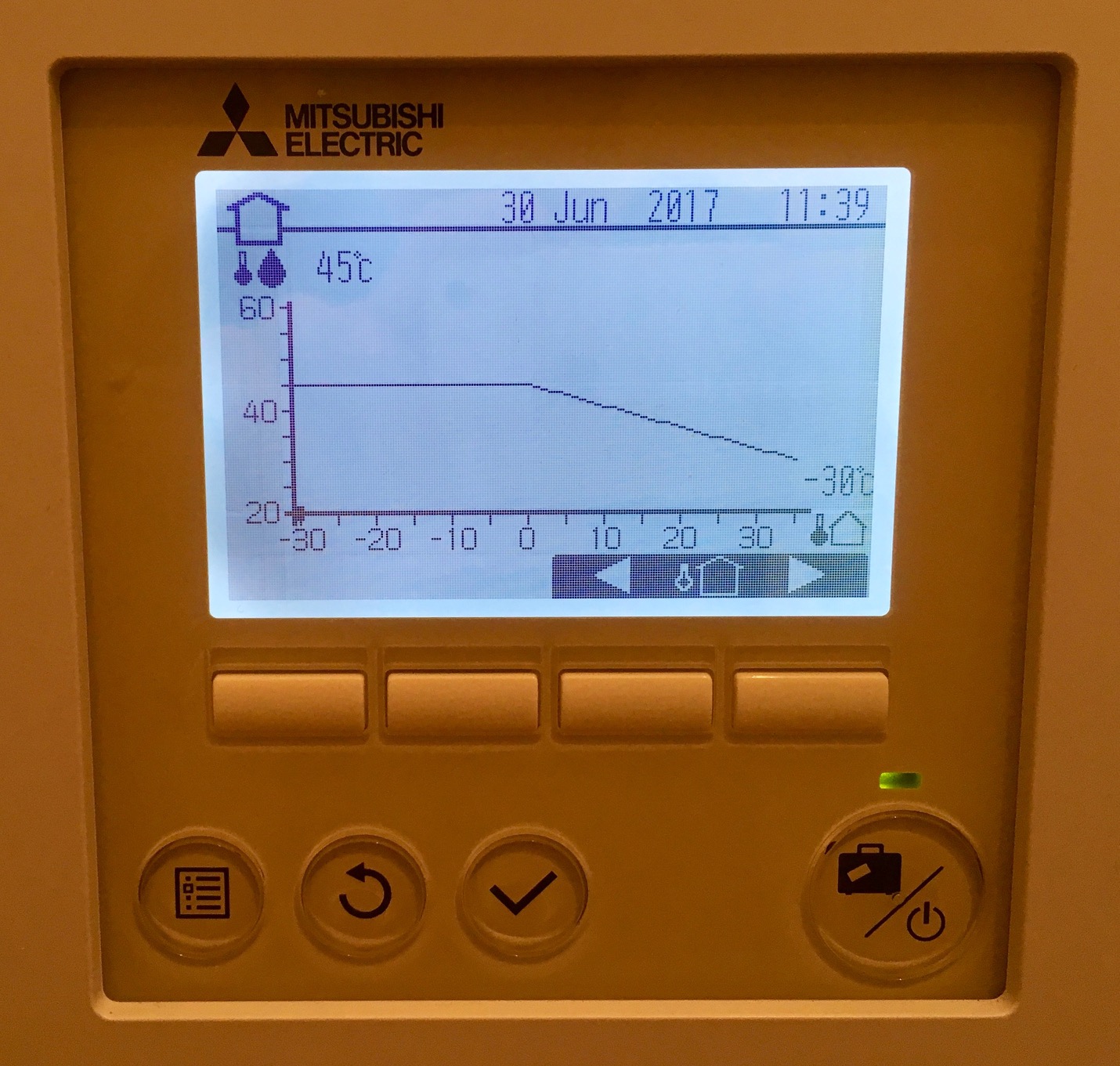

De koeling van ons systeem doet vreemd. Hij lijkt minder goed te koelen dan een paar maanden terug (toen temperature ook een tijdje richting 25 graden ging). De vloeren zijn merkbaar minder koel en de WP lijkt ook veel minder vaak te draaien om de buffer af te koelen, terwijl de Grundfos pomp lekker doorpompt om zoveel mogelijk koel water door het systeem te pompen. De thermometers op de verdelers geven ook aan dat het (aanvoer!) water niet koel is.
Bij koeling werkt de WP standaard op een compensatiecurve, maar ik vroeg me af of die er niet heel anders uit moet zien in koelmodus vergeleken met de verwarmingsmodus? Hij ziet er hier in beide standen (verwarmen en koelen) hetzelfde uit:
Afbeeldingslocatie: https://www.imgdumper.nl/uploads9/59562c275fa6c/59562c2754821-IMG_7073_2.thumb.jpg
Of begrijp ik de compensatiecurve verkeerd? Ik kan er geen super heldere uitleg over vinden...

Vincm schreef op vrijdag 30 juni 2017 @ 12:47:
Is de flow nog wel hetzelfde als voorheen ? Je ingebouwde Zeef is misschien een beetje dicht geslipt.

koevlaas2 schreef op vrijdag 30 juni 2017 @ 13:04:
Daar kan het niet aan liggen: soms springt de koeling wél aan en zie ik de temperaturen op de verdelers inderdaad omlaag gaan. Alleen lijkt hij dat slechts sporadisch te doen.
De compensatiecurve zoals op de foto is (zowel voor koeling als voor verwarming) wel normaal?
