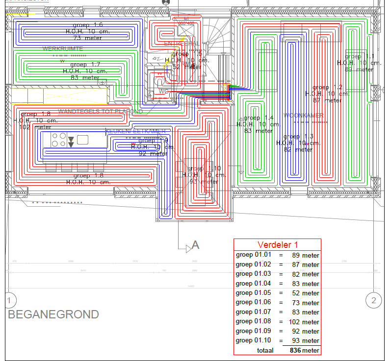

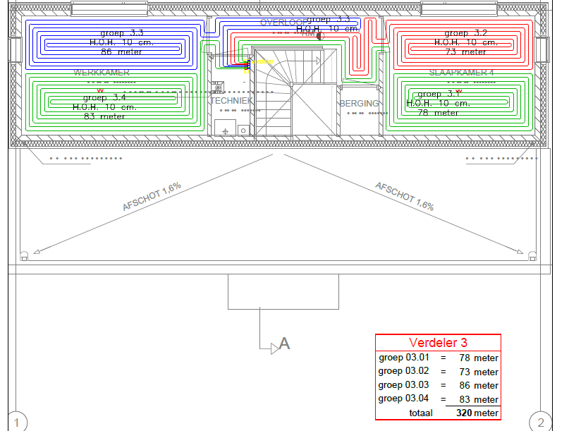

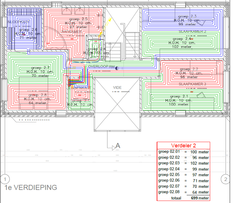

Vandaag heb ik tekeningen vloerverwarming gekregen.
bg:
Afbeeldingslocatie: https://tweakers.net/ext/f/xuVG8qS9lbyDIFbwxY1Btvna/full.png
1e:
Afbeeldingslocatie: https://tweakers.net/ext/f/nFHXxqbA1V7vlAi0zj5w38Mt/full.png
2e:
Afbeeldingslocatie: https://tweakers.net/ext/f/nUtqXlXleWP6HyZF2jHbofqd/full.png
Ik moet snel beslissen over wijzigingen (morgenochtend uiterlijk), want oplevering is niet ver weg meer. Ik heb eigenlijk 2 vragen:
1. Onder kookeiland in keuken (ca. 2,6 x 1,2 meter = 3,1 m2) is nu geen VV ingetekend. Val ik me hier een buil
aan of kan dit?
2. In Slaapkamer grenzend aan inloopkast zijn nu 3 groepen van ca. 70m2 ingetekend. Moet ik dat zo laten of daar 2 groepen van ca. 100m2 van laten maken, is dan meer in lijn met de rest van de verdieping.
Overige tips welkom. Ik wil niet alles overhoop gooien, want dan gaat oplevering huis zeker over de zomervakantie heen.

LittleTycoon schreef op dinsdag 27 juni 2017 @ 22:21:
bg:
1e:
2e:
aan of kan dit?
Het ziet er wat mij betreft goed uit.
Geen VV onder je kookeiland is geen probleem.
