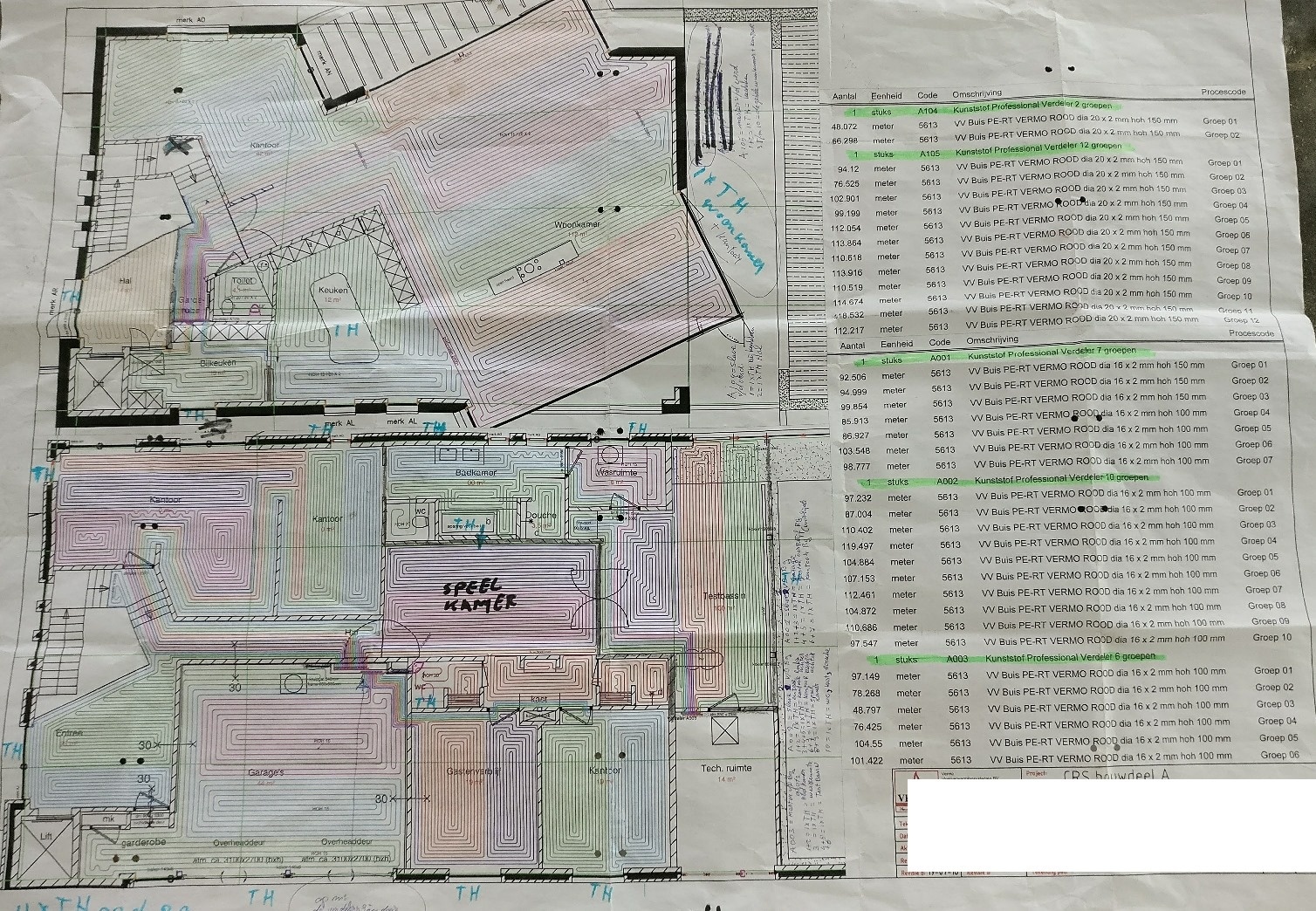

@psy 100M is ook geen enkel probleem. In ieder project wat wij installeren komen altijd veel groepen van ruim 100M voor. Ook dan is een dT van 4 a5 graden prima te doen.
Afbeeldingslocatie: https://tweakers.net/ext/f/a84Gi4fC1qRenB712EHvckTg/full.jpg
Hier een voorbeeld van een "woning" die volledig is voorzien van vloerverwarming/koeling.
De woonkamer heeft enorm veel glas en toch is hoh150 voldoende.
De woning heeft één warmtepomp van 32kW, 16kW voor de woning en 16kW voor het zwembad.
Het zwembad ligt rechts naast de technische ruimte.
Er kan gelijktijdig gekoeld en verwarmd worden ivm zwembad.
Afgelopen winter, eind november, de hele woning van 5 graden naar 19 graden gestookt in ongeveer 4 dagen tijd. Om droog te stoken en vloeren leggen stond de temperatuur toen op 35 tot 40 gr.
Daarna is de maximale aanvoer naar 32 gegaan en zijn er geen klachten oid geweest.
Het zwembad heeft een vaste aanvoer van 35 bij vraag.
[ Voor 17% gewijzigd door Oxellaar op 24-05-2017 10:28 ]

Toch grappig om te zien dat daar ook gewoon 20mm buis is gebruikt. Mijn installateur beweerde bij hoog en laag dat 20mm alleen bij industriële toepassingen (hallen) wordt toegepast en niet in woonhuizen.

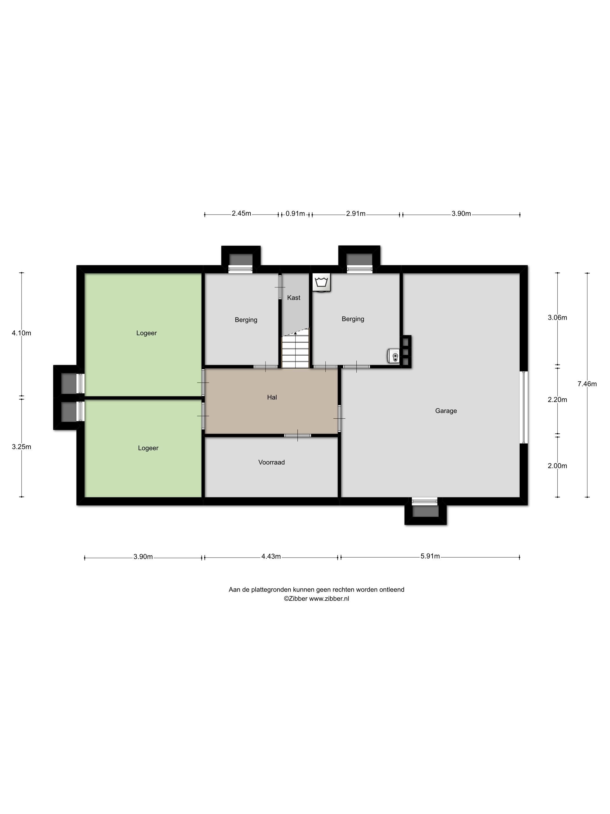

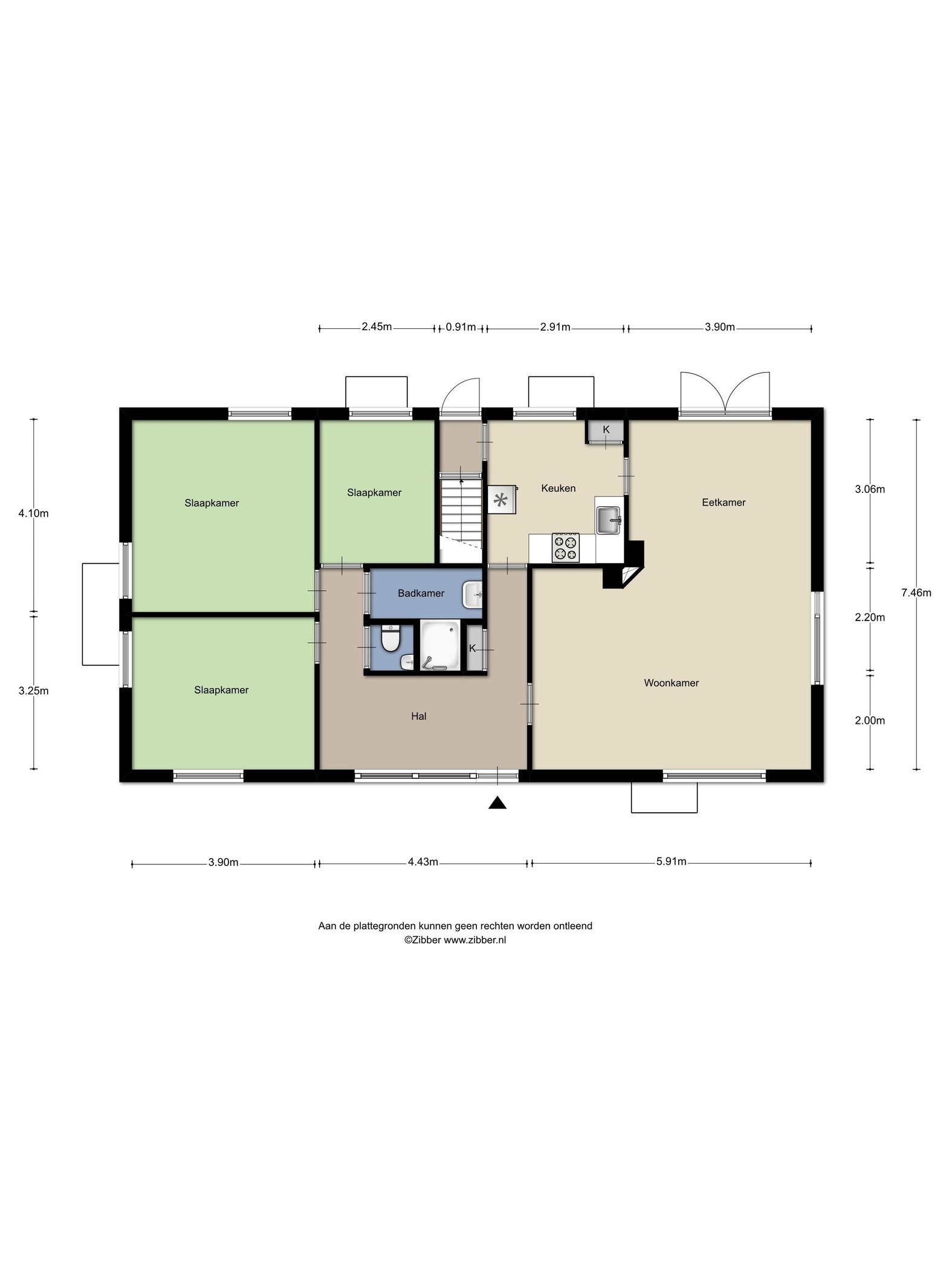

  • Domba
  • Laatst online: 17:54
@psy
Kun je ook iets van indruk van indeling geven, vanwege benaming "overloop"
Bungalow is woon- en slaap- vertrekken op begane grond, mogelijk met kelder met eventueel nog diverse vertrekken, direct onder een plat dak of flauwe dakheling dak,
De vertrekken direct onder het dak hebben normale kamerhoogtes en niet oplopend tot 3-3,5meter?
Of is het een semi-bungalow met nog één kamer op een tweede woonlaag, zodat warmste vertrekken zich niet direct onder het dak bevinden.
  • psy
  • Laatst online: 01-09 20:57
psy
Domba schreef op woensdag 24 mei 2017 @ 14:09:
@psy
Geen zolder waar ik iets mee kan. Te weinig stahoogte en dus ook geen verblijfsruimtes.
Begane grond
De "overloop" is het kleine stukje naast de keuken. Is slechts 1 m2.
Badkamer is wel iets groter geworden na verbouwing. Het stuk rechts ernaast in de hal wordt erbij getrokken.
Afbeeldingslocatie: https://tweakers.net/ext/f/YdYh5xKE3lqH0K1huyCctKa9/medium.jpg
Kelder
Afbeeldingslocatie: https://tweakers.net/ext/f/TUpjaTBXIQmUTDZ3Bj0hVqNu/medium.jpg
Wat een dramatisch kleine keuken.... waarom niet gewoon open en dan zonder al die meters in de gang op te offeren om er een deur naartoe te krijgen?
  • psy
psy
Die deur gaat ook verdwijnen, dit is de plattegrond zoals wij het hebben gekocht. Wij vonden de badkamer namelijk ook te klein, en dat gangetje in de hal naar de keuken nogal overbodig. Omdat we het gangetje bij de badkamer trekken komt de deur naar de keuken te vervallen.
  • Domba
