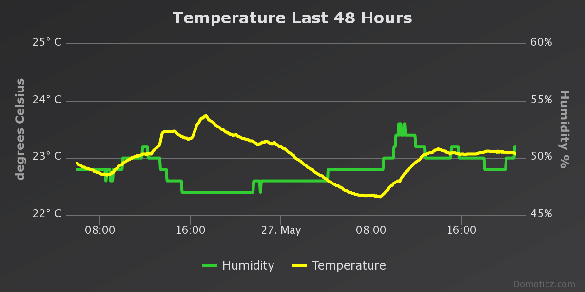

33 graden buiten en 22,5 graden binnen...
Eens kijken of we dat zo vast kunnen houden met koelen op de vloer(en)
https://www.mupload.nl/img/xcxqhaiv0peql.jpg
Edit: en de eindscore is max 22,8 graden slaapkamer en woonkamer... en 23,5 graden op zolder.
Viel dus nog niet heel erg tegen...
(enkel glas bovenverdieping, geen rolluiken, glaswol in de spouwmuren, wel het dak nageisoleerd met pir, rijtjeshuis 1986)
[ Voor 47% gewijzigd door AUijtdehaag op 27-05-2017 17:50 ]

AUijtdehaag schreef op zaterdag 27 mei 2017 @ 12:08:
Ziet er netjes uit. Hier gaat het ook prima op de w/w wp:
koeling
Rond 16.00 gisteren zon naar binnen in de gang waar de thermostaat staat. Verbruik circa 2 kW per 24 uur koelen.
Overigens valt me op dat er altijd comfortabel bij jouw gemeten temperaturen staat....

jerh schreef op zaterdag 27 mei 2017 @ 20:54:
Ook netjes...
Ik was vandaag bijna 5 kWh kwijt... met hele dag koelen (maar 31 kWh opgewekt, dus dat valt mee)
Zelfs in de winter op 16-17 graden binnentemperatuur vind hij het comfortabel. Ik reken het goed. :)

koevlaas2 schreef op zondag 28 mei 2017 @ 21:41:
Moet jij nou koelen om je bron voor de volgende winter op te warmen of kan je ook een hele zomer niet koelen en toch een warme bron hebben ?
Eerste jaar niet gekoeld omdat eea nog niet goed aangesloten was (boiler werd ook gekoeld, bypass werkte niet goed) en dat had niet echt effect op de bron. Vorige jaar wel wat gekoeld, maar precies toen het warm was waren we op vakantie en stond koelen nog niet aan.... Nu wel op tijd aangezet en gaan we het eind oktober zien. Na 5 dagen koelen is de bron temperatuur 15 graden. Bij de start zat de brontemp op 13.5 en nu is hij al 3 dagen stabiel op 15 graden.

vraagje over mcloud, ik krijg steeds mailtjes dat er een storing zou zijn maar ik zie geen problemen, hoe kan ik dat oplossen.
Ik heb 2 uur gekoeld eer gisteren, 5 kW verbruikt maar weinig effect met vloerverwarming en radiatoren. Valt dus tegen.

corsat schreef op dinsdag 30 mei 2017 @ 20:31:
2 uur gekoeld op radiatoren en vloerverwarming?
Logisch dat dit niet werkt. Tijd is veel te kort.
Ik heb de hele dag gekoeld, en het effect hier, op 2 woonlagen vloerverwarming, is dat het de temperatuur van 22,5 redelijk onder controle houd (heel lichte stijging)
Als ik dat niet had, was het in no-time 27 graden op zolder en 25 graden op de slaapkamers met 31 graden buitentemperatuur.
Ik vind het dus helemaal niet tegenvallen, maar je kan het niet vergelijken met een airco uiteraard.
Maar dat hoeft ook niet vind ik. Ben er meer dan tevreden mee, dat de temperatuur onder controle is.
5 kWh elektrisch of wat de warmtepomp opgebracht heeft?
Hier 5 kWh elektrisch over de dag, wat direkt van de zon afkomt (en nog ruim over) :)

2 uur.... Logisch dat je het niet merkt, je moet ook blijven koelen. Misschien niet als het weer echt omslaat, maar bij een ruime 20 buiten ga je gewoon door. Bij echt warm weer ga je 24/7 door.
Als je 2 uur verwarmd in de winter merk je ook niet veel.
Bij eigenlijk al onze klanten die koeling hebben, gebruiken het echt en koelen de hele zomer. Bij l/w systemen maken we er wel een bewuste keuze van, bij w/w gaat het eigenlijk altijd automatisch.
Ik laat de airco ook bijna continu aan als het echt warm wordt. 5 uur 's ochtends uit en om een uur of 11 weer aan bijvoorbeeld.
De airco hangt boven, maar ongemerkt koelt hij het hele huis. In de woonkamer komt het niet boven de 23 a 24 op het heetst van de dag.
Ik begrijp ook wel dat het erg kort is maar het was een korte test, koste 5 kW en de weersvooruitzichten waren dat het koeler zou worden. Het verbruik viel mij tegen.
Ecodan 7,5kW Nibe F130 ventilatie warmtepomp, 300l RVS SWW, 8400wp zonnepanelen, LL airco/verwarming, 2 MARSTEK VENUS E firmware v153 BMS 215 combination CT003 v117 app v1.6.62
Net zoals met verwarmen zal ook met koelen vooral de aanloop het meeste verbruik genereren.
Als je vloer eenmaal koel is (of warm) kost het minder energie om de vloer koel (of warm) te houden.
