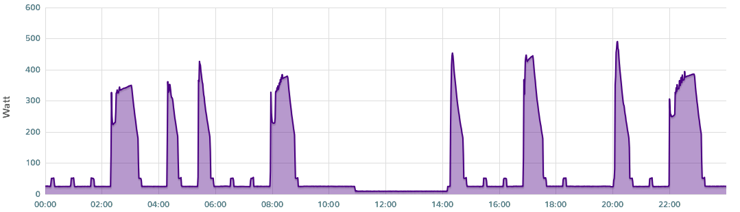

Als ik de panasonic monoblock op "quiet" modus zet... wat scheelt dat in energie....??
Zie in kamertemperatuur van het huis geen verschil. Oftewel in quiet modus hou ik het huis ook op de gewenste 20 graden...
6.250Wp - ZW op SMA SB5000TL-21 + 6.510WP ZO, 31grad. + 3.720Wp - NW, 31grad, op SE5000er-01 + Pana Monoblock 6kW
paulv1973 schreef op donderdag 4 mei 2017 @ 15:16:
Misschien eerst eens verdiepen in wat 'quiet mode' eigenlijk betekend.

@paulv1973
Quiet mode is meestal niet echt geweldig voor het rendement. Maar daar is die modus ook niet voor bedoeld.

Afbeeldingslocatie: https://static.afbeeldinguploaden.nl/1705/259092/YM29M8sN.png

Even een update rond mijn stroomrelais-contraptie om doordraaien pomp van de Elga te verijdelen:
Verbruik gisteren 2,19 kWh
Afbeeldingslocatie: https://tweakers.net/ext/f/nq8tFH93FTj08P3oTeD9INOO/thumb.png
8 runs netjes afgerond naar normale standby (25W), i.p.v. doordraaien circulatiepomp (+ 25W)
9 zinloze starts van de circulatiepomp verijdeld. Dat zijn die kleine piekjes om de 40 minuten: Elga start pomp, maar de buitenunit start niet, en de contraptie zet na 5 minuten de iSense op nachtverlaging, waardoor de Elga (en dus de circulatiepomp) weer uit gaat.
Mijn indruk is, dat ik naast het besparen van stroom op de circulatiepomp, ook minder en effectievere runs krijg. Stroomverbruik over de dag ligt duidelijk lager dan in het vorige stookseizoen bij dezelfde temperaturen.
