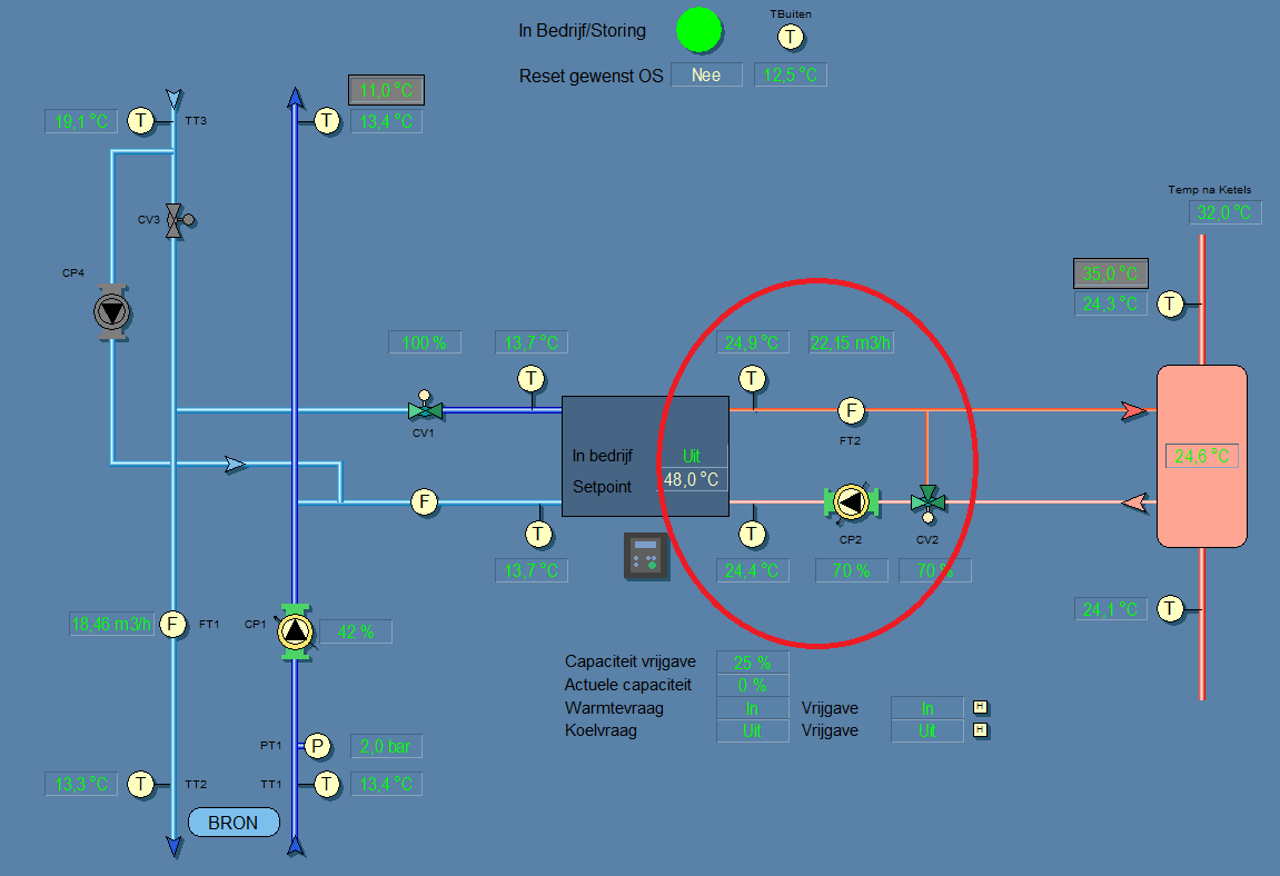

In de basis komt het er op neer dat het primaire hydraulische circuit flow gestuurd is (je WP) en je afgiftesysteem druk gestuurd.
Het grote voordeel van een buffervat is dat je de 2 hydraulische circuits scheidt waardoor je elk circuit op de gewenste manier kunt regelen (primair flow gestuurd, secundair druk gestuurd).
Gebruikers met grote buffervaten gebruiken deze zover ik weet altijd i.c.m. een ander warmtesysteem (zonnecollectoren/palletkachel/cv kachel) en een WP.
Stelregel is 20 ltr per KW minimaal vermogen, dus als je WP kan terugmoduleren tot 4KW is 80 ltr buffer voldoende.
Een optimale werking van de WP is gebaseerd op werkdrukken in de compressor, en niet zozeer op Delta T, de Delta T is een resultaat daarvan als ik het tenminste goed begrepen heb.
Nu zijn er mensen in dit topic die een voor hun situatie goed werkend compromis hebben gevonden voor zowel een goed functionerende flow voor de WP en een werkend afgiftesysteem. Dit zal in principe ook moeten lukken mits geen naregeling aanwezig en voldoende systeeminhoud. Maar dit is wel van een redelijk Tweaker gehalte, en daarom zullen er weinig tot geen professionele partijen zijn die een WP zonder buffervat installeren en de werking ervan garanderen.

Voor mij zie ik geen voordelen in een buffervat, ik zou dergelijk vat binnen no-time koud trekken en dan is het mijns inziens eerder een last dan winst. Wel heeft Oxellaar gelijk dat erg koud retour niet zo goed voor de werking van de WP is, mijn WP lost dit op door meer gas te geven.
  • Oxellaar
@koevlaas2
En juist dat gasgeven wil je eigenlijk voorkomen. Je trekt de compressor daardoor uit zijn meest rendabele werkgebied.
De regeling in je wp is ontworpen om in dit werkgebied te komen en het liefst zo snel mogelijk. Een groot drukverschil tussen zuig en persgas zorgt voor inefficiënt gedrag. That's it...
Vandaar ook dat, als de retour temperatuur te lang koud blijft, vaak een backup heater wordt ingeschakeld. Dat zegt toch meer dan genoeg over hoe ongewenst koud water is.
De therma V van LG schakelt zelfs de compressor geheel uit en gaat verder op het E element....

@koevlaas2 Het verschil tussen 20(=13bar) en 28c (=17bar) op de retour geeft 5 bar drukverschil op je zuiggas. Je setpoint aanvoer blijft gelijk op 33 (=19.5bar), dus tel uit je winst.
In werkelijkheid ligt de lage druk zelfs nog wat lager ivm de onderkoeling van de vloeistof in je condensor.
Dus het drukverschil is zelfs nog iets groter.

Juist op de momenten dat je kort gaat draaien is een buffervat in het voordeel.
Je retour is snel op temperatuur
Je hoeft natuurlijk ook geen 120 liter te nemen.
En je kan 2 afgaande groepen maken
1 voor de vloerverwarming, en de radiatoren apart.
Zo kan je het wellicht netjes inregelen en in de wintermaanden heb je zo een warme vloer.

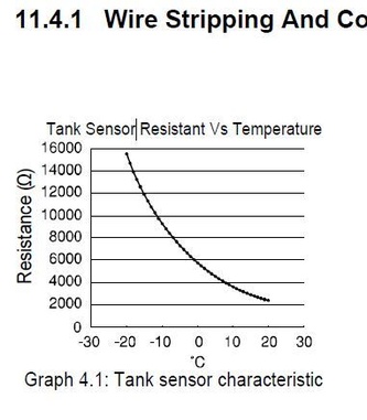

Ik wil op mijn panasonic 5kw warmte pomp een cww tank aansluiten. Alleen kan ik in de handleiding niet duidelijk vinden wat voor tank-sensor hiervoor nodig is.
sensor
Hierin staat een grafiek die van -20 tot 20 graden loopt, terwijl de tank volgens mij toch van ongeveel 20 tot 60gr moeten worden. Hoe hebben jullie dit opgelost?

Oxellaar schreef op maandag 1 mei 2017 @ 23:08:
Bij grotere warmtepompen, bij water/water wordt dit wel gedaan. Daar zorgt een mengklep voor een minimale retour van 24c.
Dat zijn meestal aan/uit compressoren, die hebben maar 1 werkgebied.
Het is zelfs zo belangrijk, dat wanneer er een gasketel aanwezig is, de ketel bijspringt om zsm op de 24c te komen.
@Verwijderd
Lastig te zeggen, dat is ongeveer hetzelfde als het verbruik van je buurman vergelijken met jezelf.... Ieder systeem is anders en ieder gebruik is anders.
Een mengklep lijkt me dan de voorkeur hebben boven een buffervat om de retour temperatuur te regelen.
Mijn retourtemperatuur is in de winter 50°C, dat schijnt niet zo gunstig te zijn voor de COP :+. Wat is dan een optimale retourtemperatuur voor een inverter gestuurde R410A warmtepomp. En hoe belangrijk is het? Uit de maandelijkse COP cijfers blijkt blijkbaar onvoldoende het verschil.

Dre schreef op dinsdag 2 mei 2017 @ 17:53:
Ideaal: Ta= 25c Tr=22

  • Oxellaar
Een mengklep is zeker mooi, maar die systemen hebben nog steeds een buffervat na de mengklep ;)
Afbeeldingslocatie: https://tweakers.net/ext/f/8pcM4wraHBq4Gn9L7FxOpEx5/thumb.png
En een retour van 50 zou ik niet doen inderdaad, denk ook niet dat de wp nog veel hoeft te doen....
Tussen de 25 en de 30 is een mooie retourtemperatuur. En zoals @koevlaas2 aangeeft, je setpoint aanvoer is natuurlijk wel van belang. Alleen krijg ik de waardes die hij aangeeft nooit verkocht. Veel mensen willen verwarming en geen koeling in de winter :+ Geintje, maar dat accepteren de mensen niet.
Waarom zou je bij verwarming met een cv ketel 30 tot 35 als aanvoer aanhouden en met een warmtepomp opeens 5 tot 10 graden lager willen?
Als je het comfortabel vind is het natuurlijk prima.

  • Domba
tim-1985 schreef op dinsdag 2 mei 2017 @ 15:33:
Ik heb deze gebruikt en mijn control display komt op 1 graad overeen met mijn logging met DS18B20 tempsensors.
Zoals gezegd de door mij gebruikte 3-wegkleppen DN25 houden niet over, deze benodigen ongeveer 5-8W van het circulatiepomp vermogen, wat een pompstand hoger kan betekenen afhankelijk van de rest van je afgifte systeem
@Paul C Heeft deze gebruikt
