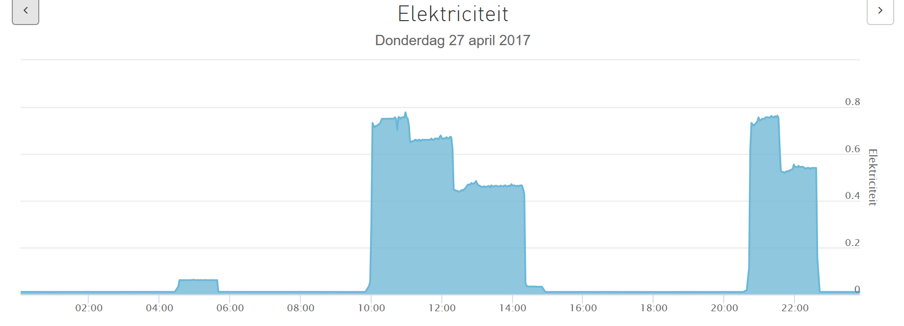

Zijn dat veerbelaste terugslagkleppen?
Ik ga binnenkort eenzelfde opstelling maken, maar dan met een Pana.
Misschien een domme opmerking, maar zou het kunnen dat er een flow gaat over de tapwaterwisselaar?
Domoitcz ken ik, maar denk niet dat ik er zoveel moeite (voor mij dan) voor ga doen.
Ik ga het proberen dmv de eTwist, niet zo'n fijne app en thermostaat als de Easy, maar goed genoeg.
Het zijn veerbelaste kleppen met een kleine opening van 2mm in dichtstand. Die opening is voor drukvereffening.
De flow kan niet over de tapwaterwisselaar, in rust staat de driewegklep op cv zijde. Had liever andersom gezien, met in rust op tapwater had ik sowieso geen doorstroming gehad met alleen Elga in bedrijf.

Met iets meer flow over de begane grond kan ik in combi draaien. Was even puzzelen met pompen en Eclips kranen, maar het werkt. Zodra de bovenverdieping iets gaat vragen is het probleem sowieso niet aan de orde, dan is er ruim voldoende flow voor twee.

Met A2 ging alleen de ketel aan en de Elga deed sowieso niets meer. Ik was er een beetje klaar mee gisteren en heb de ketel maar op aan/uit gezet en cv uitgeschakeld op de ketel. Laat de Elga maar alleen draaien tot...ja... oktober...?
En ja, de Easy kan icm de Easy connect op nagenoeg iedere OT apparaat.
De verbinding kwam prima tot stand, zelfs de cv druk van de Topline was zichtbaar in de Easy. En die info komt dus via OT via de Elga naar de Easy. Baal er wel van, was een beetje de kers op de taart geweest als het had gewerkt.

@AUijtdehaag Snelheid van opwarmen, als je geen 'overbodige' massa hoeft op te warmen:

@jaari Als ik het het goed begrijp zeg je: een buffervat is een 'hulpmiddel' om een mismatch, te hoge minimum-capaciteit t.o.v. het warmteverlies/-vraag, te maskeren.

Ja, zo kun je het zeggen. Een buffervat ontkoppelt de flow van de WP en de flow van je verwarmingssysteem. Die zijn dan afzonderlijk te regelen.

Even een stukje logging erbij gepakt:
Groene lijn is Aanvoer van Elga
Gele lijn is Retour van Elga
Blauwe lijn is Retour VVW
Afbeeldingslocatie: https://s27.postimg.org/ykovkir5v/Schermafbeelding_2017-04-30_om_20.40.10.png
21xDMEGC 440wp (9240) ||| Pana 9j
  • Ramon_1984
  • Registratie: November 2016
  • Laatst online: 17:37
Daannn1987 schreef op zondag 30 april 2017 @ 20:42:
Die ervaring heb ik dus niet.. Maar mijn VVW is wel ingefreesd en dat zal er wel toe doen...
Vermoedelijk zit het daar wel in.
Je hoeft weinig massa te verwarmen.
Hier duurt het vrij lang voordat mijn retour op temperatuur is.
Hier veel massa dat verwarmt moet worden

ter geruststelling: als de Pana ziet dat de buitentemperatuur in de buurt van het vriespunt komt dan gaat de vorstbeveiliging aan, ook al staat de WP uit (LED uit op de AB).
Zie de grafiek: de WP heb ik handmatig uitgezet. Verbruik is 10W dus de pomp draait niet. Om half vijf gaat het verbruik naar 60W. Blijkbaar is rond half zes de nachtvorst voorbij, want de WP gaat weer naar 10W. Om 10 uur zet ik hem handmatig weer aan en zie je het verbruik naar 750W gaan.
Dit staat ook wel in het manual, maar ik vind het geruststellend te zien dat het inderdaad werkt ;)

jaari schreef op zondag 30 april 2017 @ 23:25:
Ik heb het hier specifiek over icm een (HT-) buffer met houtvergasser.
Vorstbescherming werk enkel zolang WP geen storing heeft tgv overload protectie (OLP, vanwege buffer) of die nu aan of uitstaat of op timer loopt.
Zoek maar eens op lijstje van omstandigheden/storingen, waarbij back-up element niet wordt ingezet, dat zijn alle storingen, waarbij de circulatiepomp is uitgeschakeld bij de eerste/eerdere storing als beveiliging, waardoor er bevriezing gevaar is ontstaan
In een handleiding http://www.panasonicprocl...ce-handbuch_version_3.pdf van de Pana lees ik op pagina 49 en 51 dat de vorstbescherming standaard uit staat, of heeft men het daar misschien over iets anders. Helaas heb ik het twee weken geleden niet zelf kunnen vaststellen of het al dan niet werkt omdat ik met vakantie was, want is het zeker geruststellend als je weet dat het werkt.

PeterZ(on) schreef op maandag 1 mei 2017 @ 07:33:
Ja, dat is dezelfde vorstbescherming. Ik weet niet eens meer waar hij standaard op stond. Bij ingebruikname ga je de menu's langs, en dan kom je hem vanzelf tegen.
Overigens is het wel opmerkelijk dat in de vorige versie van de AB deze vorstbescherming standaard "aan" stond (zie pag 30 van bovenstaande handleiding).
Het is wel iets om te controleren als de WP lange tijd (over de zomer bijvoorbeeld) van stroom gestaan heeft. Alle instellingen zouden zomaar wel weer eens op "standaard" kunnen staan.
Domba schreef op zondag 30 april 2017 @ 23:41:
ja, duidelijk. als de WP in storing staat, komt ook dit soort beveiliging niet in. :( Inderdaad wel iets om verdacht op te zijn.
