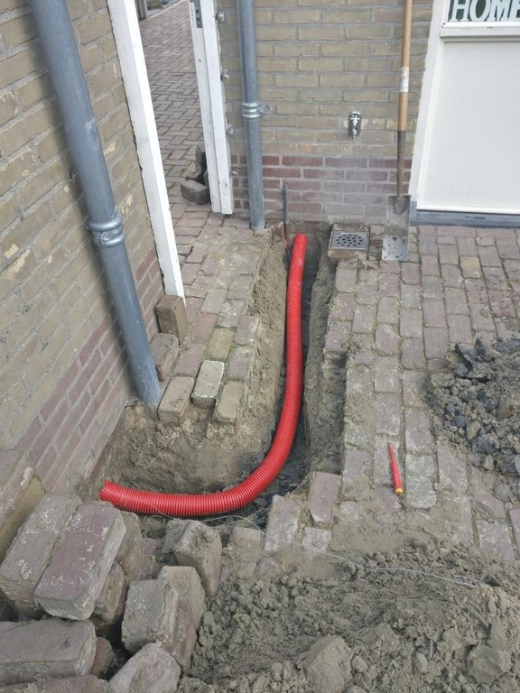

Voor 1.000 voordeel kun je je ook een paar keer voorrijkosten/arbeidsuren permitteren. Niet iedereen kan voor dezelfde prijs, als Frankrijk/Spanje,in Nederland kopen.
Klopt als een bus, voor € 1000,00 had ik ook de gok genomen en in het buitenland besteld maar niet lopen te "janken" over een paar uurtjes die dan betaald moeten worden als het tegenzit :P
Sterker nog, ik heb ook aardig wat zaken uit het buitenland gehaald voor onze WP installatie :P
De aannemer/installateur heeft de funderingsstrook gestort voor de buitenunit, ligt ca. 500mm onder het maaiveld, ik verwacht dat hij er iets van grind onder gaat maken :P
Afbeeldingslocatie: http://i64.tinypic.com/dfx1v.jpg

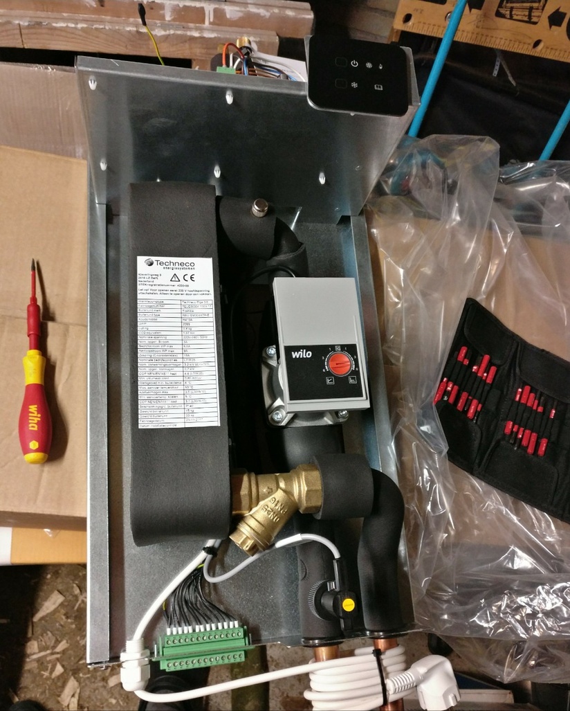

Nu is de Wilo in de Elga ook redelijk adaptief, maar heeft niet zo'n groot regelbereik als een Alpha 2.
Ben benieuwd..
De Wilo wordt aan/uit aangestuurd door de Elga, dus veel adaptatie zul je volgens mij niet zien. Maar als je een flinke flow hebt (beter dan die van mij) en je de Wilo op standje 2 of 3 kunt zetten is hij op zichzelf volstrekt onhoorbaar en superzuinig. Prachtpompje
Wand-temperatie in een A+++-monument uit 1865 met een Pana Mono. Gasloos sinds juli 2017. De afsluitboete bestaat niet

@Bram-Bos
Exact mijn ervaring. Pomp staat hier ook ergens tussen 2 en 3, zo werd hij aangeleverd. Nog nooit kunnen horen dat hij aan het werk was.

Bram-Bos schreef op woensdag 26 april 2017 @ 21:17:
Heb jij een drie standen pomp in de Elga?
Hier zit er een pomp met de mogelijkheid om voor constante druk of proportionele druk te regelen.
Linksom is proportioneel, redelijk adaptief dus. En rechtsom is constante drukregeling, dat is veel minder adaptief. De getallen 1,3 en 6 staan voor de gewenste opvoerhoogte.
Afbeeldingslocatie: https://tweakers.net/ext/f/wVHNhi1DkcayG9cUi10bsuvL/full.jpg

Oxellaar schreef op woensdag 26 april 2017 @ 21:45:
Ow, ik heb dezelfde pomp, maar dacht bij adaptief aan adaptatie aan het gedrag van de Elga, niet aan adaptatie aan het afgiftesysteem.
Wat zou het voordeel zijn van proportioneel druk regelen?

@Bram-Bos
Nee, helaas is de sturing niet gericht op dT vanuit de Elga. Daarom kan de juiste stand zoeken best lastig zijn, misschien plaats ik wel een TA ventiel om de flow te kunnen meten.
Maar als je veel wisselende vraag in je afgiftesysteem hebt kan proportionele regelen goed werken. Als de vraag constant is kun je beter constante druk selecteren.
Verder is het een prima pomp. Wilo maakt mooi spul, maar Grundfos heeft wel een redelijke voorsprong op technisch gebied. De Magna 3 is echt een fantastische hightech pomp. Zit standaard een warmtemeter in, helemaal geweldig. Uitlezen en instellen via app op telefoon, ga zo maar door
En Grundfos is echt degelijker dan Wilo.
Niet dat Wilo slecht is, zeker niet, maar ik heb al veel meer Wilo dan grundfos vervangen ivm defecten.
Maar de service van Wilo is vele malen beter dan van Grundfos, die lijken soms onbereikbaar. En service is eigenlijk nog wel het belangrijkste om goed in te zijn.

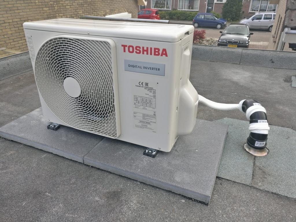

  • Oxellaar
Zo...het grootste werk is gedaan, alleen de binnenunit moet ik nog ophangen en aansluiten :)
De leidingen naar binnen liggen en buitendeel is helemaal aangesloten.
Afbeeldingslocatie: https://tweakers.net/ext/f/Rrz3wwYkVebY9kzAAdVRYlzC/full.jpg
Afbeeldingslocatie: https://tweakers.net/ext/f/IVFNeR9kNW1W511s5sCs2i8V/full.jpg
Kan toch merken dat het geen dagelijks werk voor me is, de bank zit weer heerlijk ;)
