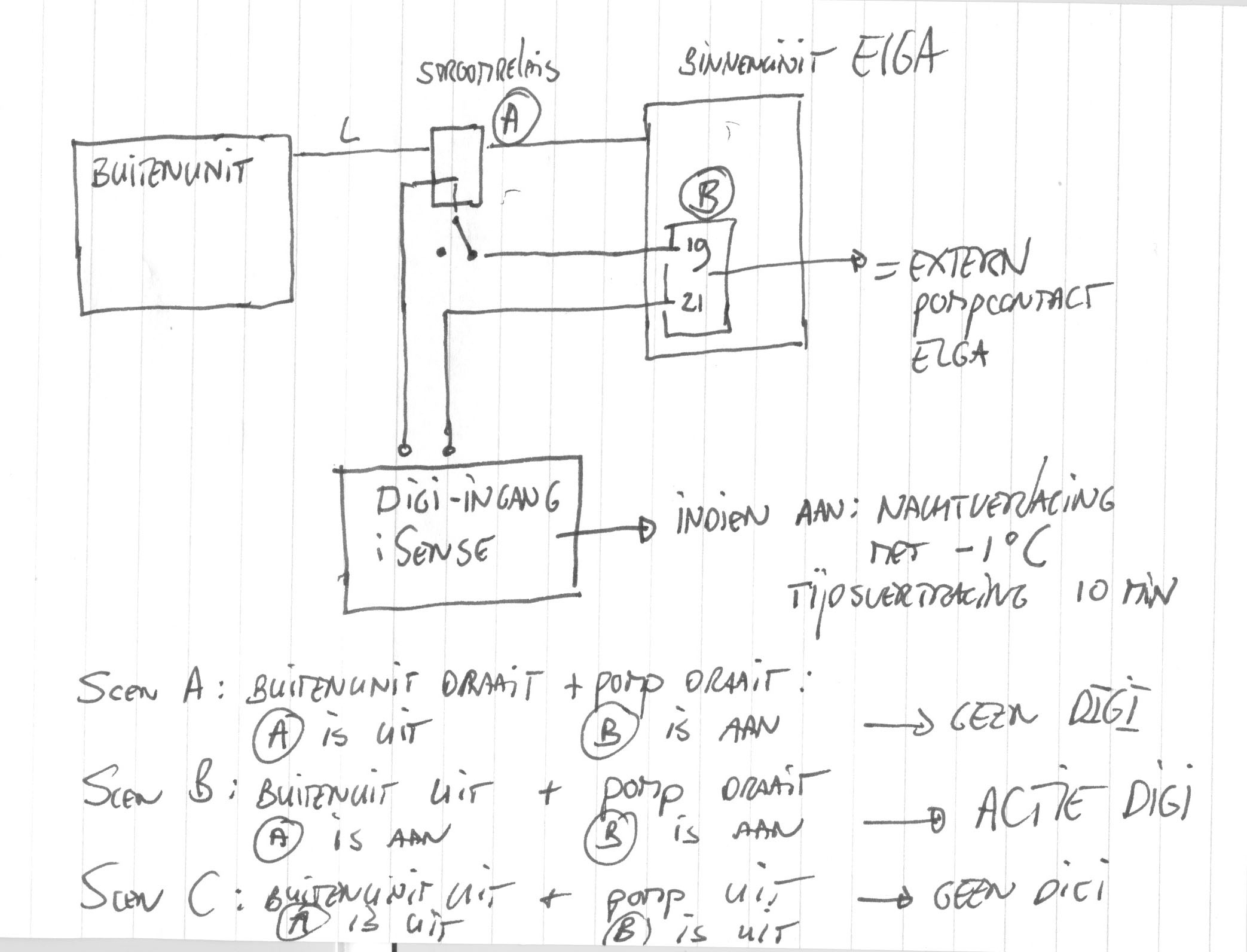

  • Daannn1987
  • Laatst online: 10-10 20:52
Bram-Bos schreef op donderdag 20 april 2017 @ 18:06:
Het is een 'feature', volgens Techneco. Omdat ik (wij kennelijk) op zo'n laag vermogen kunnen draaien, komt de buitenunit eerder op het kritieke minimum dan dat de ruimte-T is bereikt. Dat scheelt bij mij dan net 0,1 graad. Als ik thuis ben en langs de thermostaat loop, schakelt de Elga helemaal uit, maar als ik weg ben kan hij uren zinloos doordraaien op alleen de circulatiepomp...
Ik heb hier nog een stroomrelais liggen, waarmee ik deze feature nog ongedaan wil gaan maken, via de Digi-ingang van mijn iSense.
Na een paar dagen met de Elga te hebben gedraaid, raak ik ook geïrriteerd door deze feature.
Vooral nu er weinig warmte behoefte is, blijft de pomp eindeloos doordraaien... toch weer 25watt per uur voor jan met de korte achternaam..
Ben benieuwd of je het op kunt lossen middels een stroom relais.

Daannn1987 schreef op dinsdag 25 april 2017 @ 10:18:
Koe bij horens volgens bijgaand schema.
Afbeeldingslocatie: https://tweakers.net/ext/f/vNfLidUeL54yjygLdoOBNecX/full.jpg
Stroomrelais op buitenunit in serie geschakeld met extern pompcontact Elga, en dan naar de DIGI-ingang van de iSense die een nachtverlaging triggert na 10 minuten, als de circulatiepomp van de Elga nog draait, maar de buitenunit geen stroom meer trekt.
Ik meld me weer met de resultaten
Edit: Bij Scenario C is contact Stroomrelais Aan en niet uit, zoals abusievelijk in schema staat
[ Voor 5% gewijzigd door Bram-Bos op 25-04-2017 16:14 ]

Een dT van 2 graden met een Elga. Opgenomen vermogen schommelt tussen de 300 en 500 W. Watertemperatuur tegen de 30 graden en het huis blijft warm. Zijn dat een beetje ok waardes?
Afbeeldingslocatie: https://energiepionier.nl/wp-content/uploads/sites/5/2017/04/IMG_4567-e1493152564888.jpg
[ Voor 3% gewijzigd door Beatman op 25-04-2017 22:38 ]
